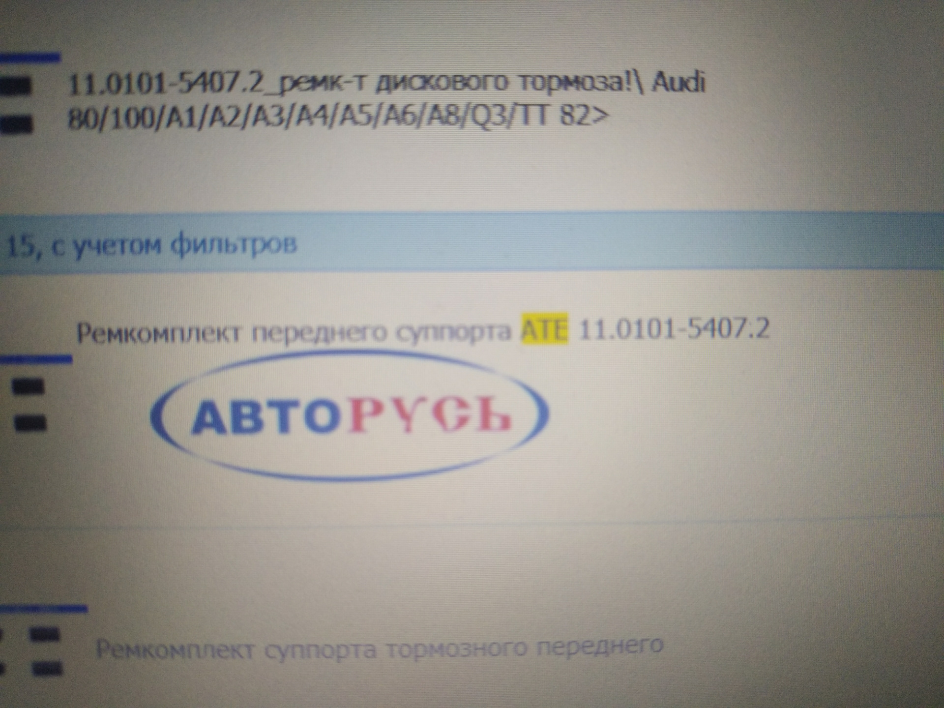

Четыре пальца (направляющая втулка суппорта) Meyle
обошлись в Авторусь в 1191 рубль. В итоге, когда приехал в гараж все это ставить — еще и психанул и поехал купил подкатной домкрат за 2 183 рубля, хоть жаба давила максимально сильно.
