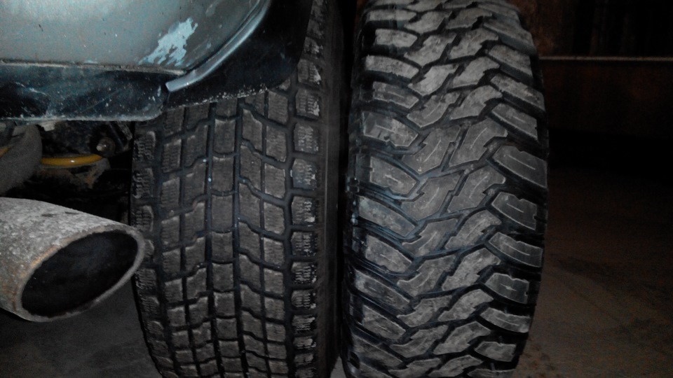

В общем уже писал ранее что перед новым годом прибарахлился я зимней резиной Якогама 35/12.5/16 на модных (хоть и Б\У) дисках шириной в 9.5 дюймов: www.drive2.ru/l/5254316/
Не влезли они без проставок (передний диск затирал за суппорт), а с проставками 4 см в повороте они сильно затирали, да и морда у меня просела сильно после установки силового бампера с лебёдкой!
В итоге проставки 4 см я убрал, заменил шпильки на удлинённые и установил проставки шайбы 8 мм.

Лифт передней подвески.
Всё сняли и стали думать как лучше изготовить проставку под амортизатор (в наличии в городе не было да и изначально думали делать сами), в итоге было решено режем снизу амортизатор пополам, ввариваем 2.5 см столбик, усиливаем второй трубой красим и ок. Так и сделали! Получилось довольно не плохо, с виду он стал толще в два раза, вроде надёжно!
Сделали с двух сторон, поставили колёса… Уши не затирает, но близко. Было решено снять подушку и максимально сильно подрезать уши. Решено — сделано!
Взялись за заднюю подвеску. Поставили пружины, поставили аморты… И получилось что если их ставить в штатные (нижние) опоры угол не айс получается, сверху аморт начинает подламывать. Решили переварить нижние опоры, чтобы угол был норм. Решено сделано. (Фото правда я не сделал…)
НУ всё собрали и что мы видим — перед вырос на 12 см (от того что было) зад на 9-ть (перед был ниже на 3 см изначально). Тут возник вопрос, а как так вышло? Ну пружины дали максимум 2 см, аморт нарастили на 2.5. откуда взялись 12? Тут ответ очень прост — на помощь приходит начальный курс геометрии… т.е. нарасти аморт на 2.5. см в районе его опоры, на колесе получишь гораздо больше!
И как мы большие дядьки об этом сразу не подумали!
И естественно эти 12 см привели к тому что угол вхождения приводов стал совершенно не приличным! А про то что верхний рычаг почти лёг на пружину и вообще говорить стыдно! Ну блин хреново это, но делать что-то надо. Немного подумав было решено следующее:

PS Один сантиметр проставки на перед дает прибавку два сантиметра высоты.
Вот так и получилось…что 4 см пружины+2.5 =6.5 в итоге 12-ть…
