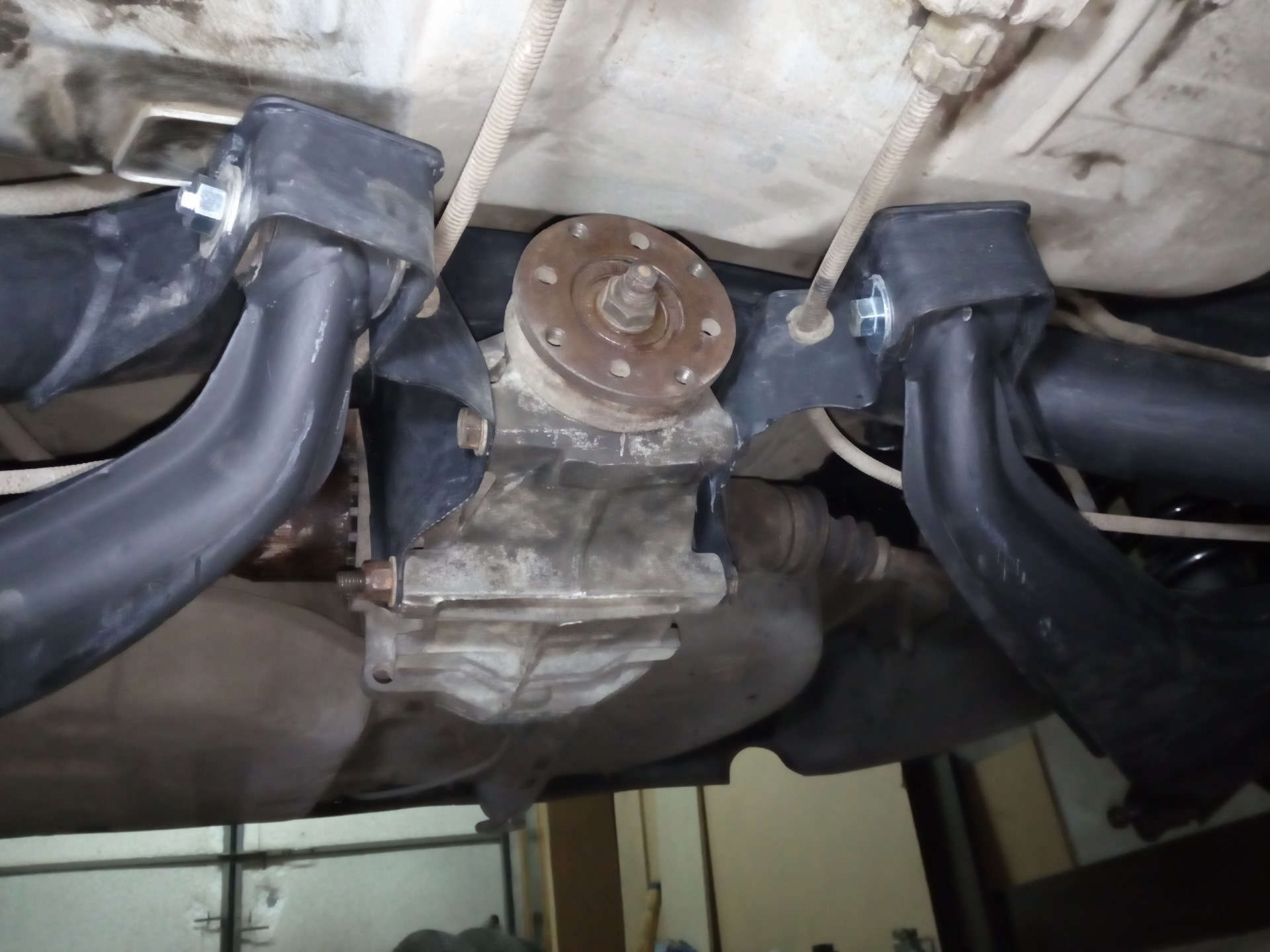

Ну по порядку: снял всю заднюю подвеску ( пришлось разобрать на месте все, чтобы осталась только балка с рычагами, ибо в одну " харю" вытаскивать её целиком тяжеловато будет.

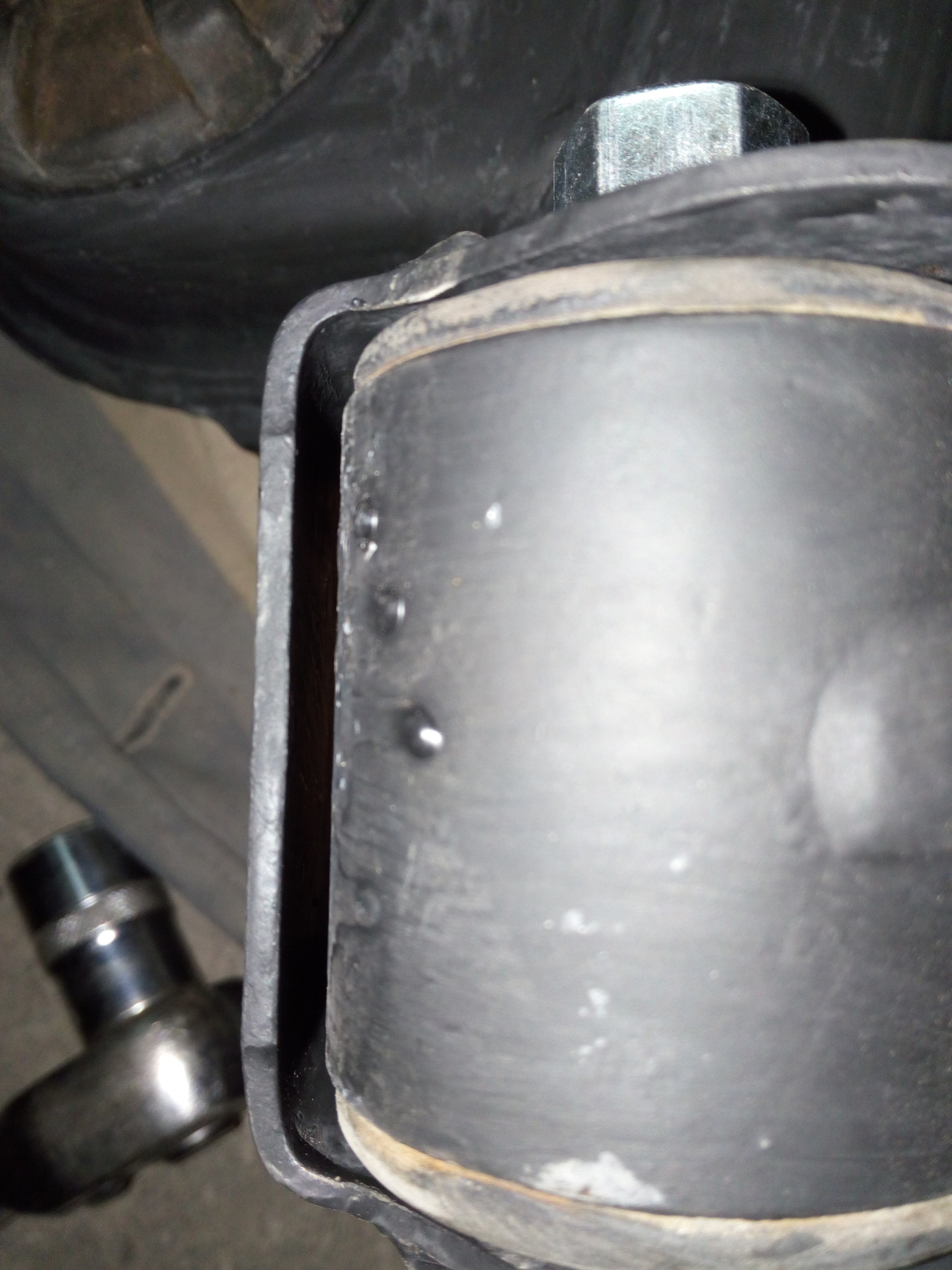

Далее все отчистил от грязи ( для начала) и произвёл замеры, чтобы определиться, не будет регулироваться развал, а где схождение. Чтобы регулировать развал, нужно один из сайлентов рычага двигать вверх или вниз по отношению к балке, и также для схождения: один из сайлентов нужно двигать вперёд или назад по отношению к балке.

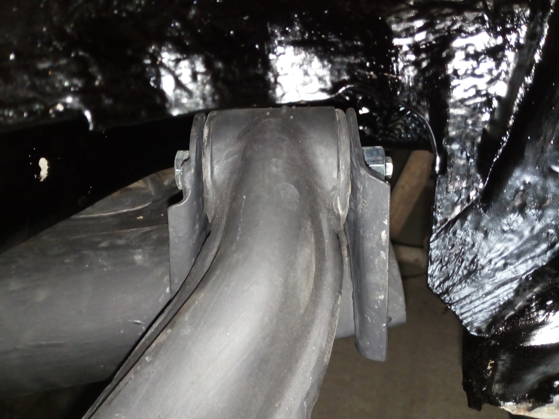

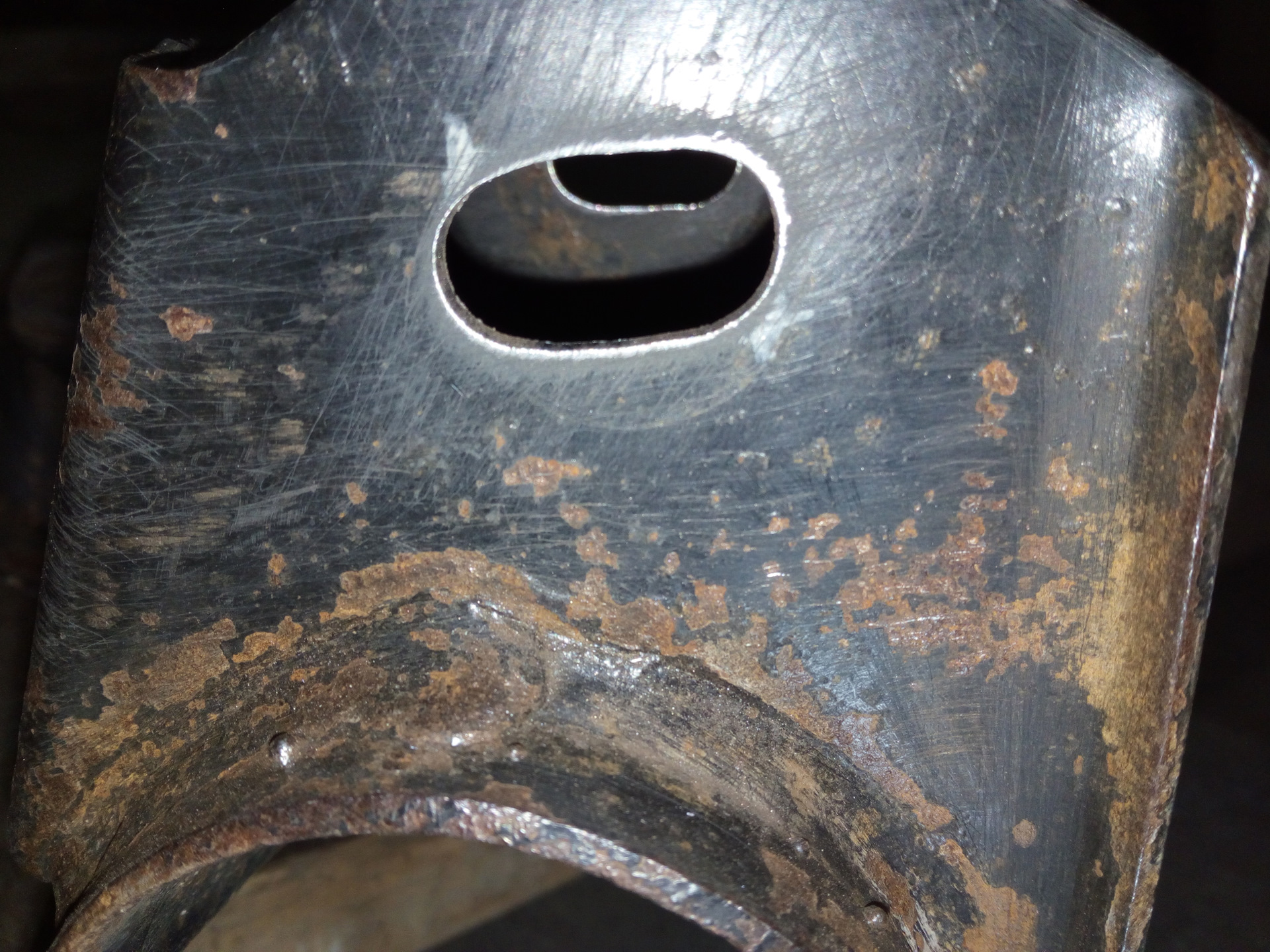

Получились следующие результаты: неружний сайлентблок конструктивно нет возможности сдвинуть вниз( упрется в балку, там по заводу очень маленький зазор и сразу от сайлента начинается изгиб рычага, но имеется возможность двигать его вперёд и назад. Значит на наружнем сайленте мы будем регулировать схождение колёс.

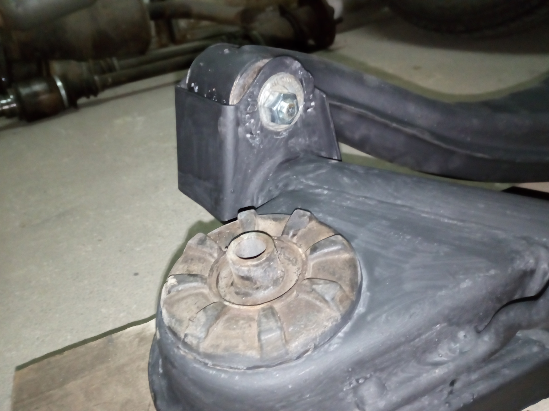

Внутренний же сайлентблок можно двигать в любом направлении, на нем будет регулироваться развал.

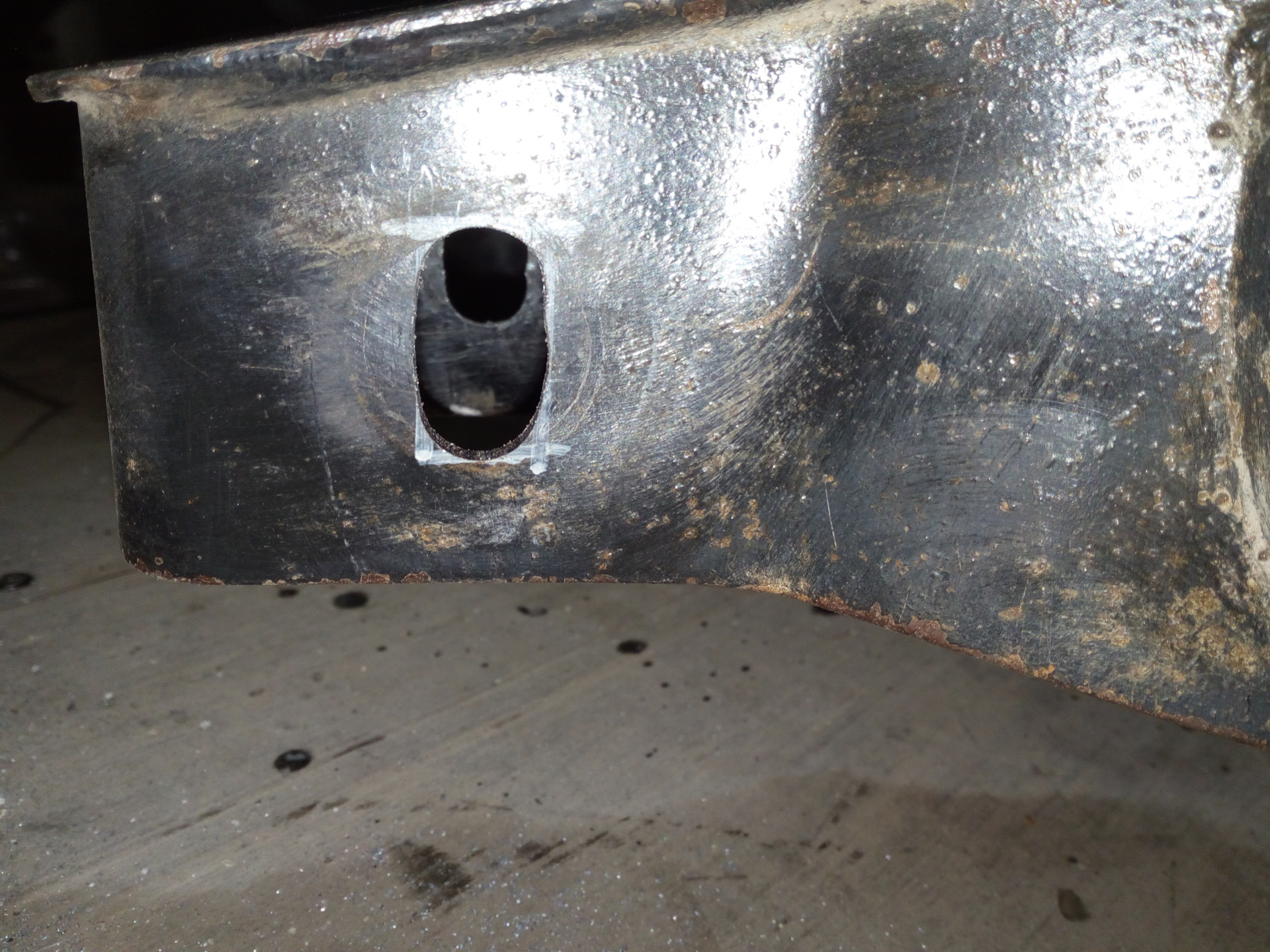

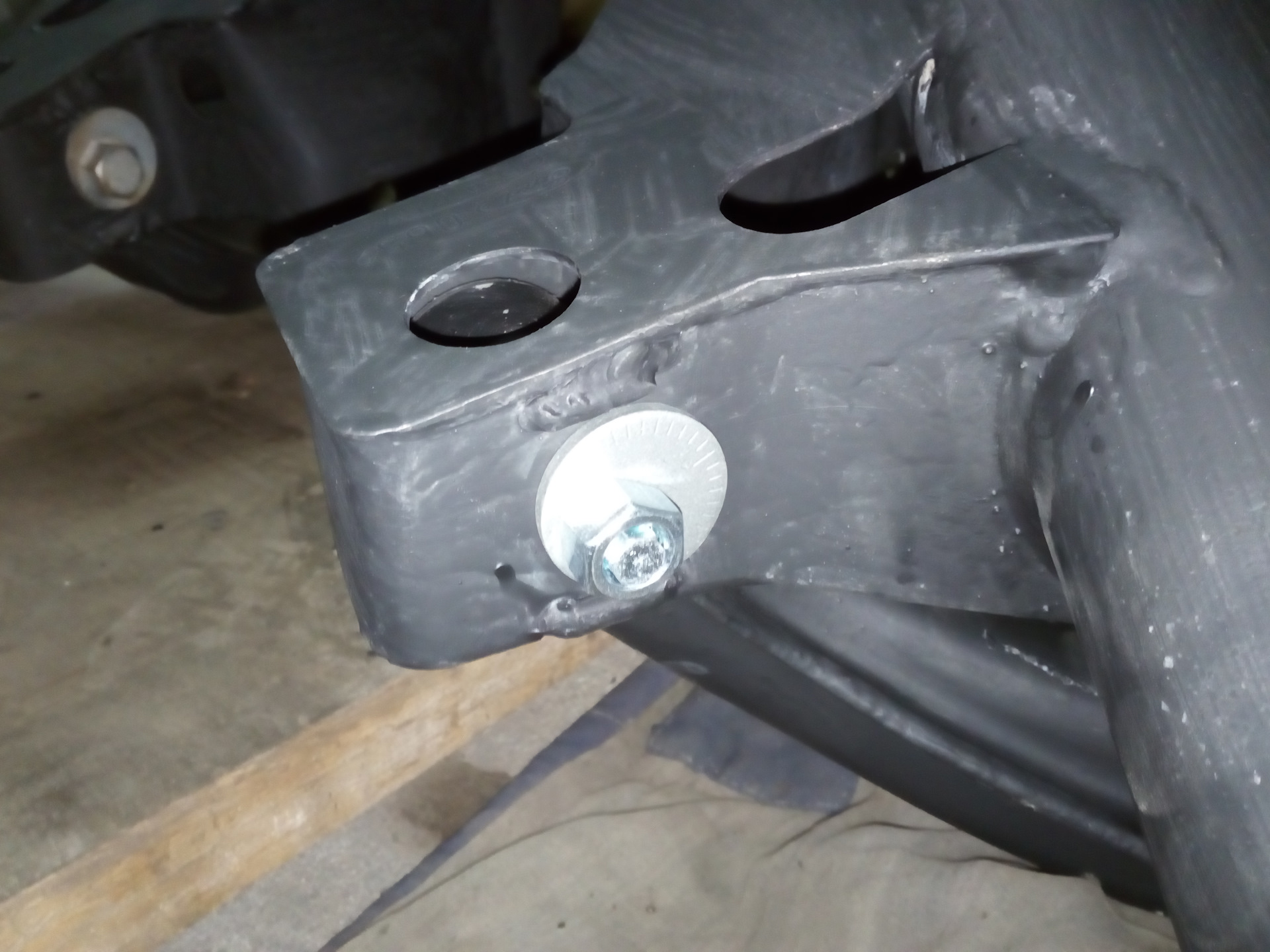

Максимально рычаги можно сдвинуть ( до упора в кронштейны в нужном нам направлении) на 1 см. Поэтому расточим отверстия так, чтобы у нас остался зазор 2-2,5 мм. Общая же длинна отверстия должна у нас быть 22-23 мм ( для того чтобы развальный болт мог мог нормально делать полный оборот). Поэтому отверстие на наружней проушине точим вперёд от заводского отверстия на 7,5 мм и назад на 3 мм.
То же самое делаем с внутренним кронштейном, точим вверх 7,5 мм и вниз 3 мм.
Но, скажу я вам, если расточить наружний кронштейн достаточно удобно, то точить внутренний это просто пипец… Во первых там мало места( потому как балка дугообразная, так ещё и с одной стороны мешается крепление для глушителя. Если бы была бормашинка с нужной фрезой… Но имеем то что имеем. А имеем только напильники. Короче, у меня на каждый внутренний кронштейн уходило по 2-2,5 часа шорканья напильником.
После поприваривал упоры для развальные болтов, зачистил всю ржу на балке и рычагах до чистого металла и покрыл двумя слоями грунта.

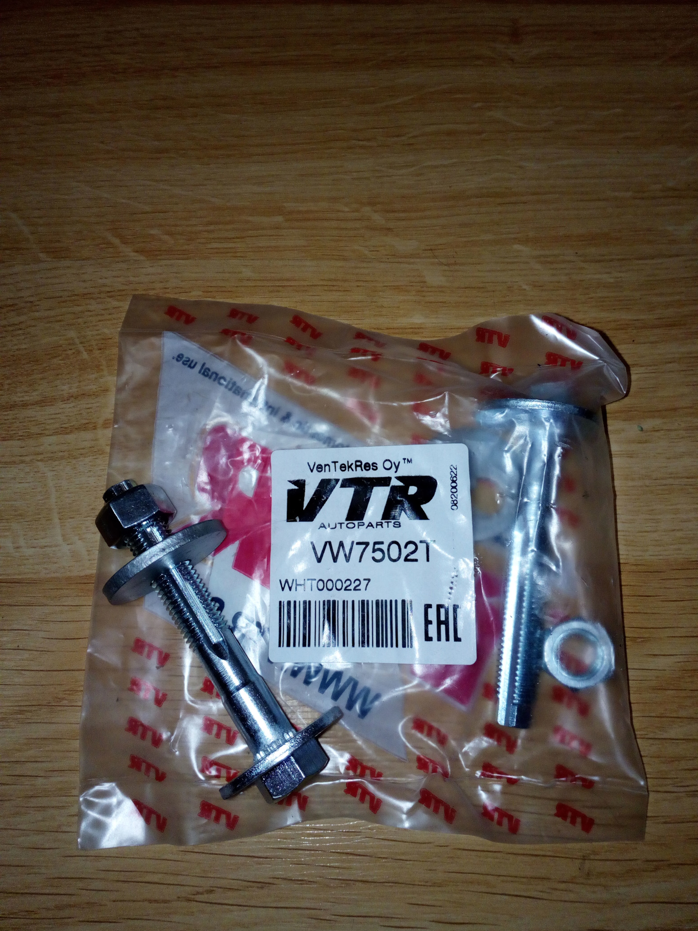

Болты использовал те же, что и на передней балке.
Но они оказались самую малость коротковаты( я не учел что на конце болта имеется шестигранник под ключ, поэтому назад лучше брать хотя бы на 1 см длиннее . этот длинной 82 мм.) но затягивается отлично, поэтому оставлю как есть.

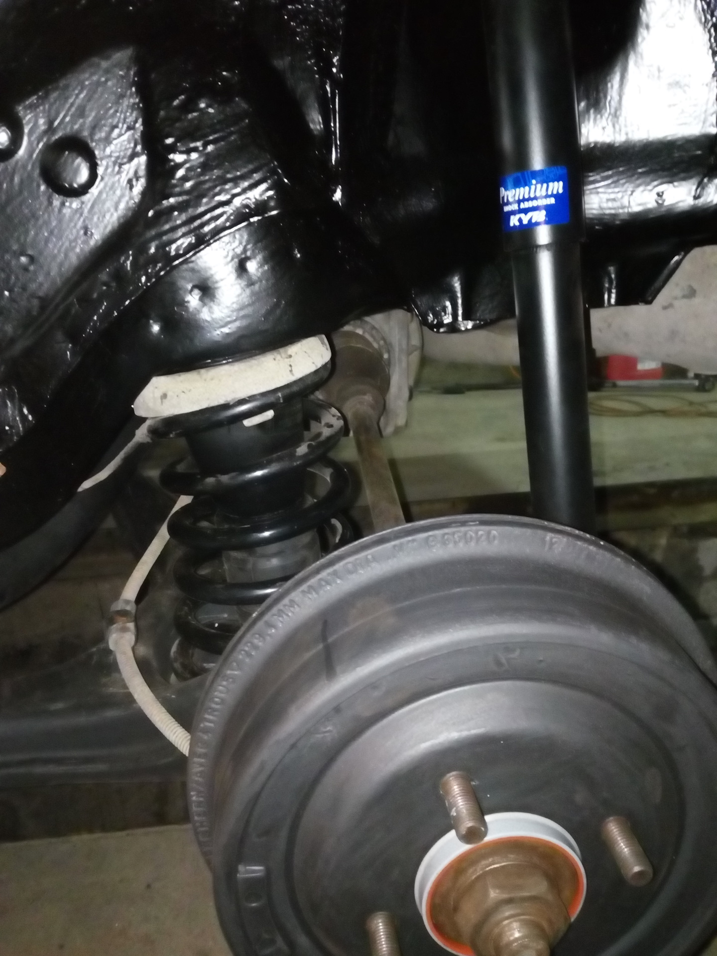

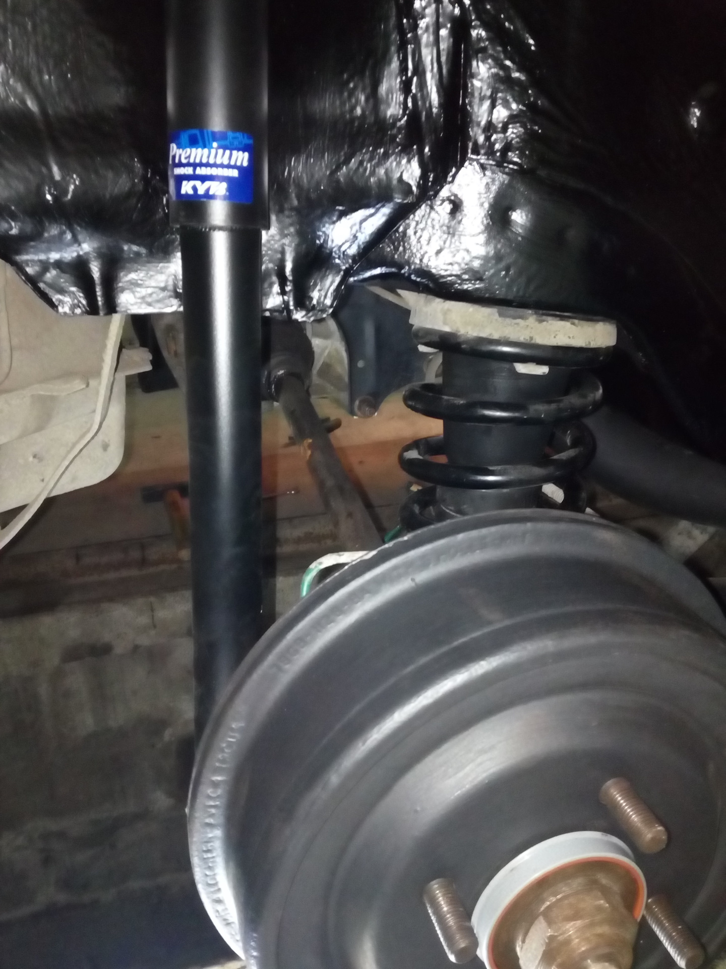

Затем при помощи домкрата и такой то матери засунул и прикрутил балку в сборе с рычагами к лонжеронам, после с помощью уже двух домкратов установил на место редуктор.
Новые пружины ( покупал с рук, поэтому производитель не известен). Ещё долго думал ставить их или нет старые не были прлсевшие. По высоте старые и новые абсолютно одинаковые, но на новых диаметр прутка 15 мм, а на старых 14,5. И они будут пожесче. Но мне мой земляк и тёзка посоветовал поставить все таки новые, да и я частенько гружу машину очень прилично( по 500 кг на заднюю ось) . короче поставил новые, с тем расчетом, что если будет жёстко на пустую, то кину в багажник какой нибудь балласт.

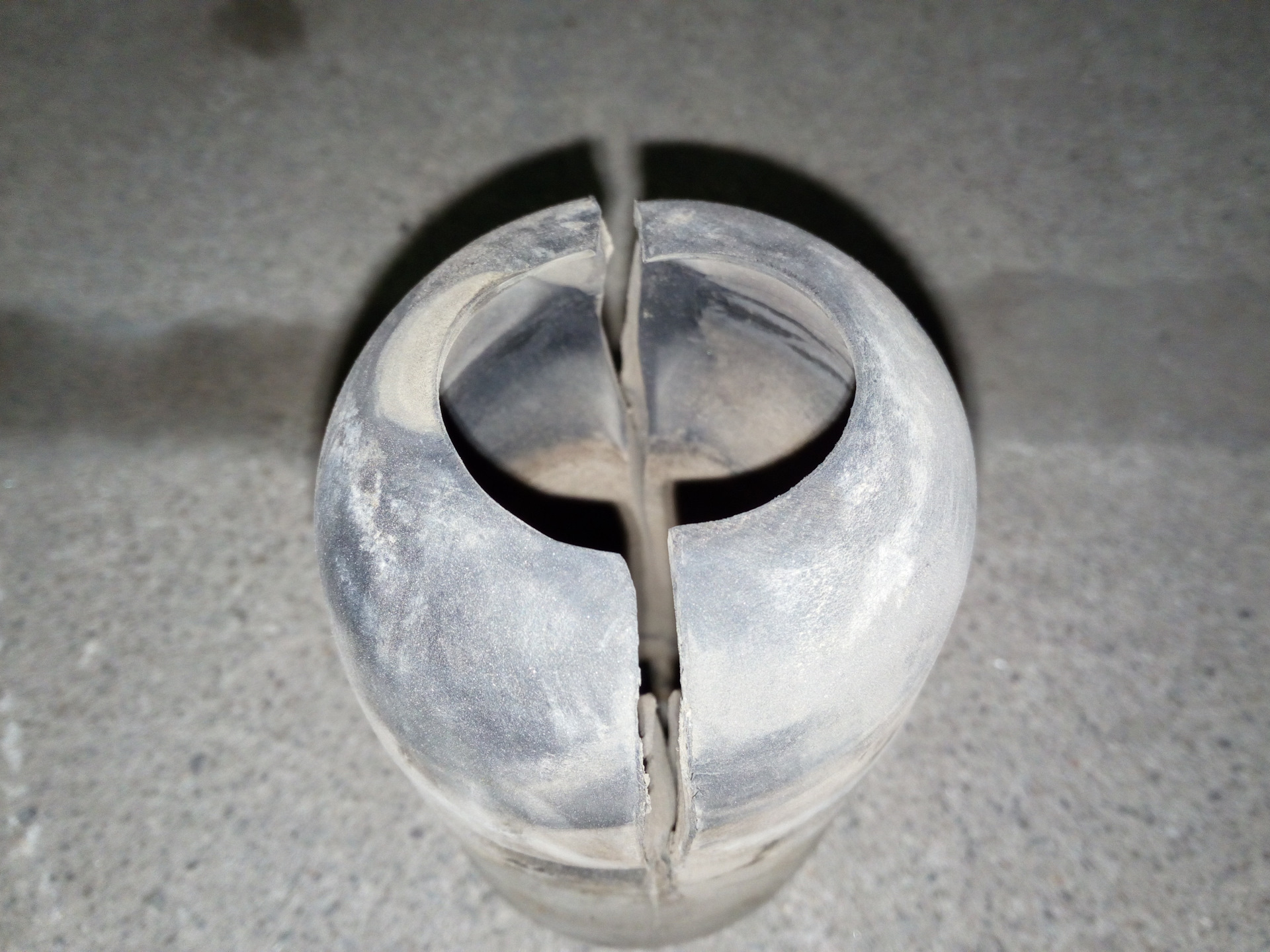

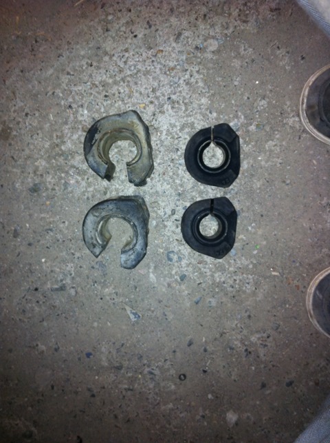

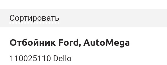

Так же поменял отбойники внутри пружин. Старые, прослужившие почти 4 года и 90 тыс.км стали вот такими:
Производитель новых Дело АвтоМега.
Ну и конечно же перед всей установкой подвески очистил все арки, лонжероны и т.д. от грязи и помазюкал мастикий одним нетолстым слоем( так, на всякий случай).
Зад за счёт пружин немного поднялся.

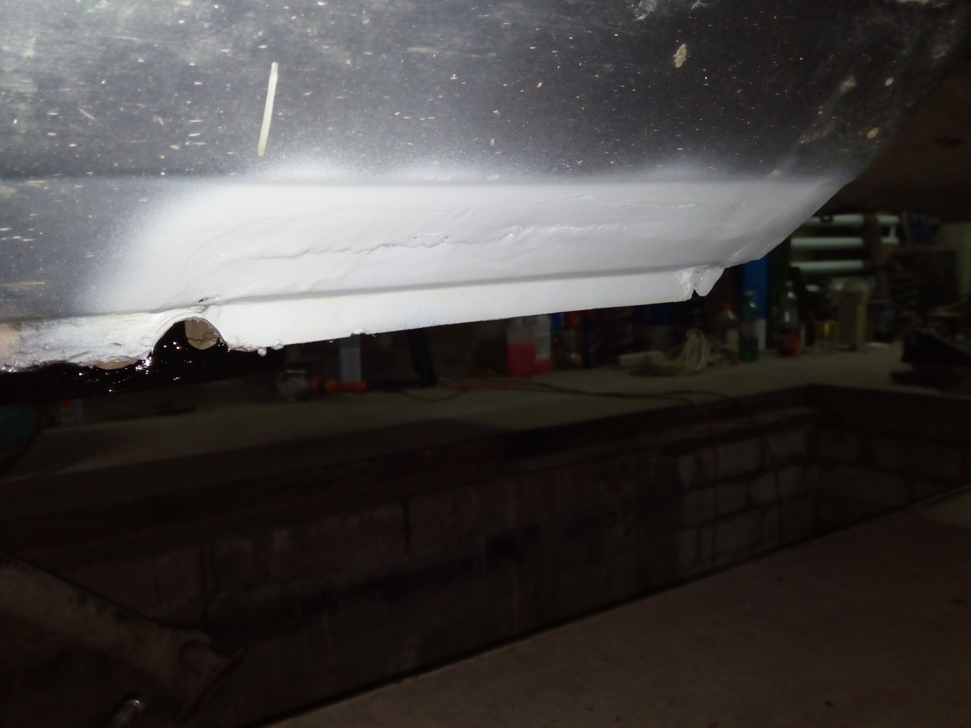

Ну и ко всему прочему, раз уж снимал подвеску, подшаманил заднюю часть обоих порогов. Видимо кто то до меня домкратил машину не в тех местах, и они были замяты сантиметров по пять. А не снимая балку подлезть к этим местам изнутри невозможно.
Ну чтож, после покрутил болты, даже визуально видно как хорошо муняются все углы. Теперь с недельку покатаюсь, чтоб все стало на свои места ( я имею в виду разомнутся резинки, поработают пружины и т.д
) И потом уже на стенд
Уже пару раз выезжал по делам, ощущения от работы подвески только положительные, все стало более собранным, исчезла " раскачка" машины по неровностям асфальта. И кстати нет ощущения что зад стал жёстким. Так что балласт не потребуется.

Отбойники подходят резинки с газели ограничитель рессоры
А они не короче по высоте? Здесь же смысл в том, что они не дают заду просаживаться и работают вместе с пружинами. .они не просто роль отбойников как таковых исполняют.
У меня стоят короткие а есть длинные. Так которые стоят на сиерре пару раз по 500 кг загрузил и все их рвет. Они с какой-то пены сделаны а газель резина
Tim048
Передней или задней рессоры?
Ой а это я не помню, у них отверстие по центру и демпфер одевается плотно туда
А можно код отбойников?
Держи. Блин, не так в посте написал, щас испрпвлю
Благодарю
Asteron1990
Заказывал их из Питера, но и у вас они есть, где то по 350 р штука.
