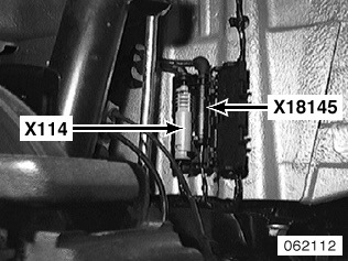

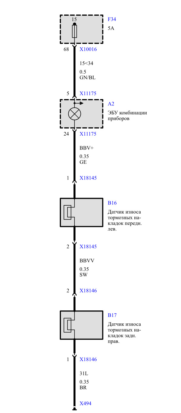

Что бы потушить лампу нужно что бы цепь датчиков была исправна, если цепь разорвана то лампа загорается!
www.newtis.info/tisv2/a/r…ts/brake-pad-wear/pVpmVHC
Ниже распишу элементы
Так вот если схема исправна или датчики новые — ВКЛЮЧАЕМ ЗАЖИГАНИЕ, НАЖИМАЕМ И УДЕРЖИВАЕМ ПЕДАЛЬ ТОРМОЗА В ТЕЧЕНИИ 30секунд — ошибка должна потухнуть!
Так у меня и происходило, но через день два или более снова загоралась лампа. Так же на резком торможении один раз!
Значит в схеме где то производит разрыв и в 99.9% это один из датчиков, какой это нужно проверить тестером мультиметром на прозвонку, но если ошибка плавающая, то это не поможет!

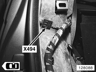

Сигнал начинается с у задней стойки масса (тут маловероятно обрыв но проверить стоит)

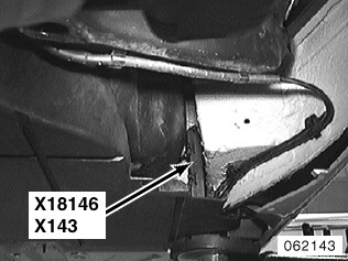

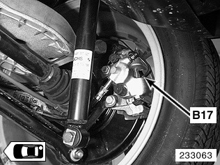

Далее через разъём заднего датчика (бывает отрыв)
Идёт к заднему датчику и обратно на разъём

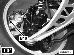

Потом провод приходит к разъёму переднего датчика
Так же через датчик снова в разъём
И далее уже идёт на приборку, куда приходит уже плюс от предохранителя !
Для начала я снял передний датчик и почистил контакты, помогло на 2/3дня и Снова ошибка !
Как поступить?! Легче поменять передний датчик с него и начал, купил датчик фирмы patron)) (на бывшем авто не подводили) один минус у них — со временем от Температуры они крошатся и ломаются и поставить повторно целый датчик на новые колодки может не получиться))))
для проверки поставил его и… Ошибки нет уже больше недели!

Поставил на передний датчик заглушку (фишка замкнута сразу)
Ошибка все равно появлялись
Далее заменил задний датчик бмв на другой (был в загашнике Бу) ошибка перестала плавать и проявляться
Скорее всего где то перебит задний датчик был
На данный момент проблема решена пробег 386760
396000км проблем нет

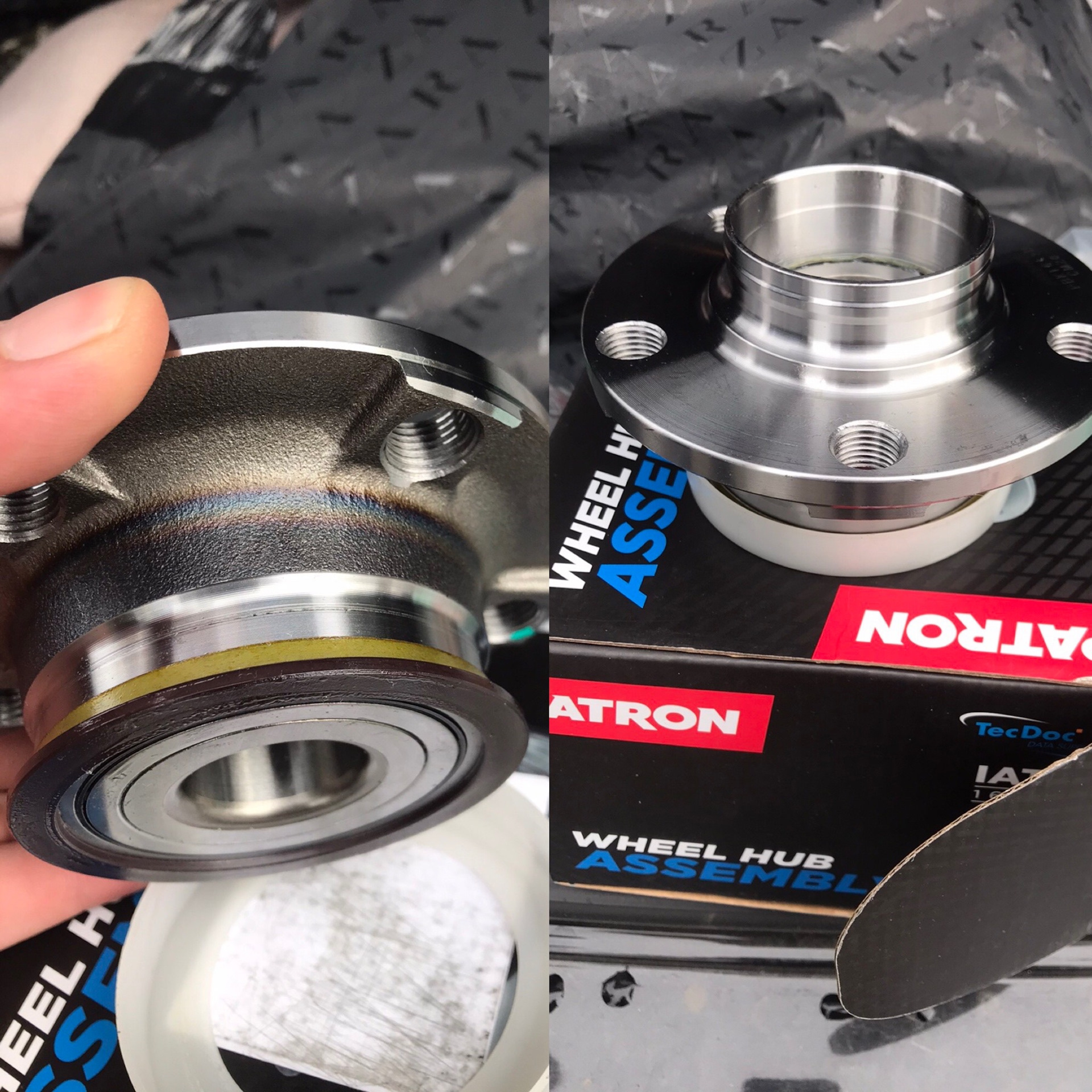

Не слышал про патрон шд есть ссылки на наши детали? И артикулы и почитать?
Ну допустим: стойка стаба обычная код — PS4035 цена 10.90р; и стойка стаба код — PS4035HD цена 20,70р. Т.е. добавляешь к коду "HD" получаешь запчасть лучшего качества. В некоторых каталогах по коду с HD, пишется производство Турция.
Понял спасибо
вот еще инфу нашел shate-m.by/News/9384
Я другу брал косточки на Крайслер, они какие то открытого типа с юбкой и масленками были и сразу застучали))
Сомневаюсь в качестве этой продукции в данных узлах
А вот ещё друг взял подшипник на Рено)) прислал фото, упаковка изменилась, посмотрим сколько отходит
я в прошлом году, ради эксперимента, тоже поставил косточки, пока не стучат
