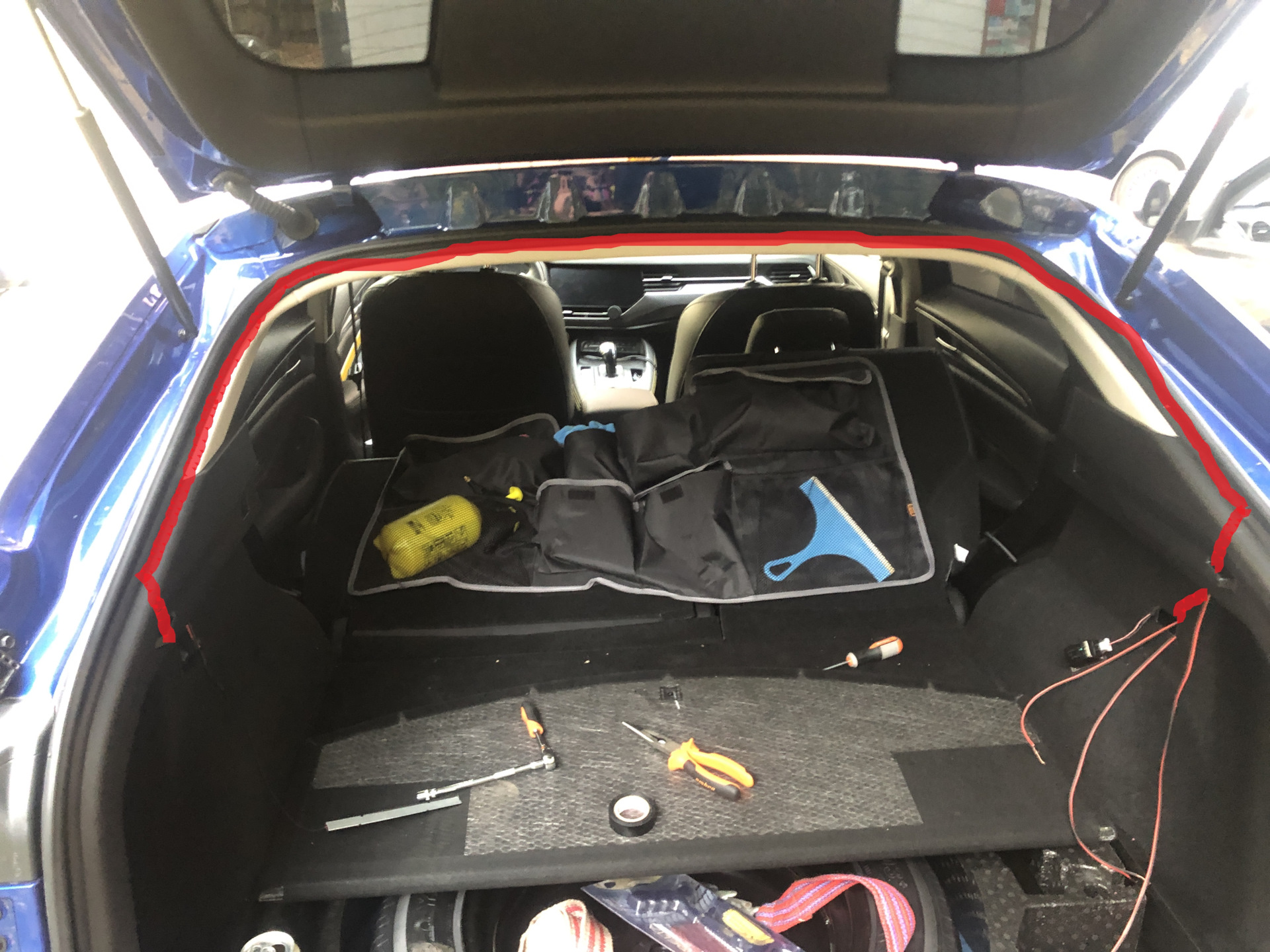

Всем привет, Ф7х обделен освещением багажника. Думаю многие это знают.
Выходной, решил все таки заняться. В принципе ничего сложного. Купил провода и ходовые дневные (знаю что будут греться, но делал подобное на другой машине, пару лет все норм).
Думал разбирать салон, но подумав пару мин решил "а нафига"?)) И действительно Все залезло без разбора, просто под резинку загнал проводку и через дырочки вытянул провода. Чпок чпок и готово. Думаю по фото все понятно будет.

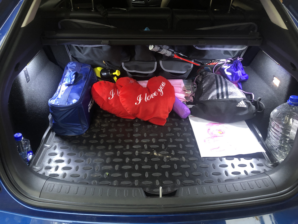

Результат даже днем впечатляет, жена Довольна.

О крутяк! Оказывается прямо под резинками можно протянуть, это очень радует, не хочется разбирать салон! Как подключил диоды в проводку машины?
К родному плафону в багажнике. Да мне стало лень разбирать) выкрутился так)))

Я в Георгии-а закупиться, все про все 450 р получилось. Взял 10 метов сдвоенный кабель. Ещё осталось метра 4.
а куда остальные 6 метров делись ?
igaista
в багажнике ?
Да по багажнику разложены.
