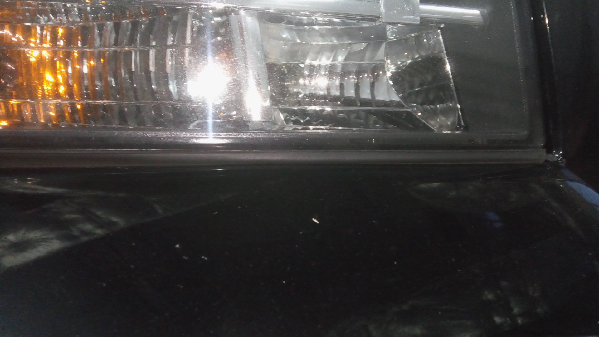

На парах самостоятельного подключения лампочек боковых габаритов почувствовал себя высококвалицированным специалистом в области автоэлектрики и полез подсоединять штатные ДХО. Закончилось это фактически выводом из строя всего узла правой блок-фары. Последствия криворукости исправлял порядка четырех часов.
Начитался профильных форумов, в том числе и вахтенных журналов Драйва. Вроде все просто — поменял местами пины, лампочки и все готово. Оказалось все наоборот. У меня стоят фары Depo, а там совсем другая распиновка и цвет проводов, поэтому вообще непонятно что куда втыкать. Довтыкался до того, что вместо габаритов у меня стал постоянно гореть поворотник, а все остальное отключилось. Поломал пины пока вытаскивал. Хорошо, что в гараже на работе валялось уйма всякого барахла, надрал пинов оттуда. Сделал вывод — такими вещами должен заниматься специалист, а не человек, проспавший все лекции по СЭТЭОК.
Раз уж снял фары, то решил заодно поставить уплотнители в местах соединения фары с бампером внизу и сверху. Все равно там с завода жуткие зазоры. Возможно даже меньше будет попадать грязи и пыли.
Итоговую оценку своим действиям ставлю "неудовлетворительно".
