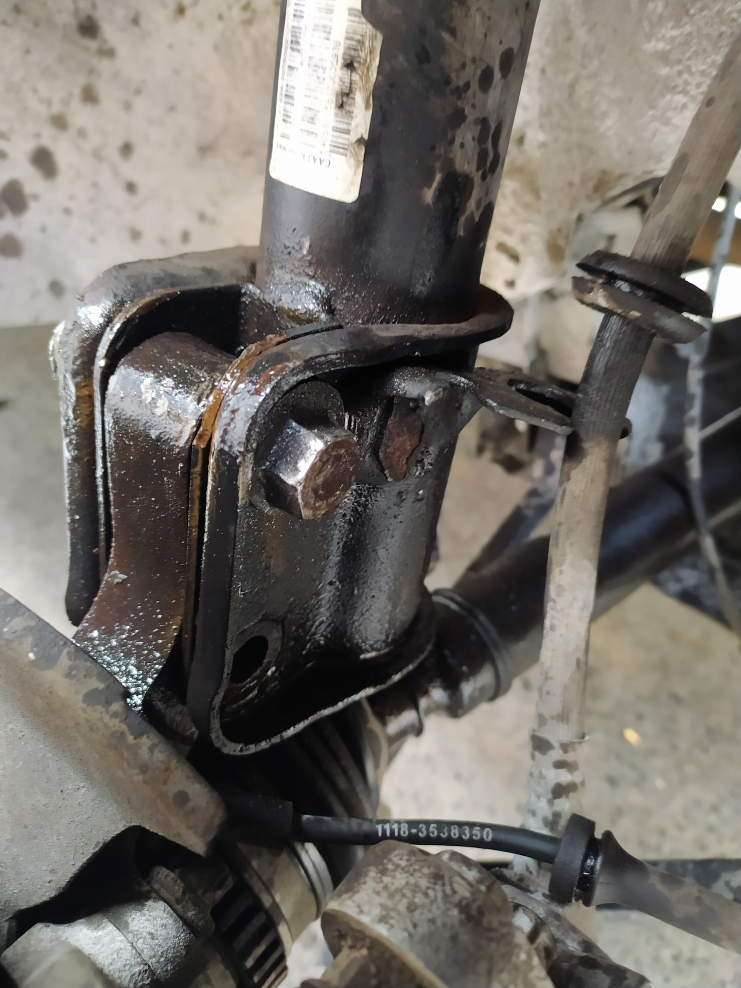

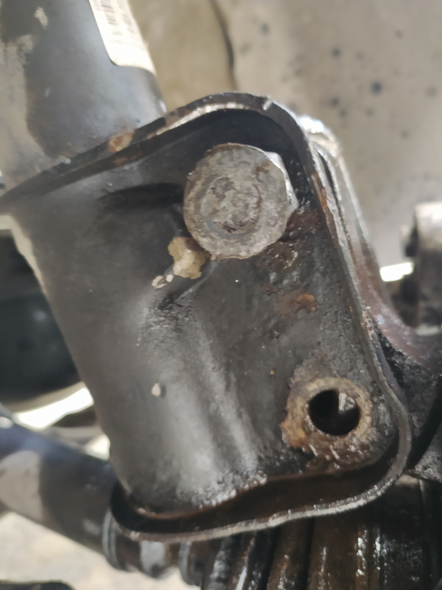

Вначале я думал будет все просто ))) Но когда нужно было открутить стойку, и два болта регулировочный и второй. Прикипели, я понял что будут проблемы. Час ударов молотком по болтам, и вот наконец они вылезли.

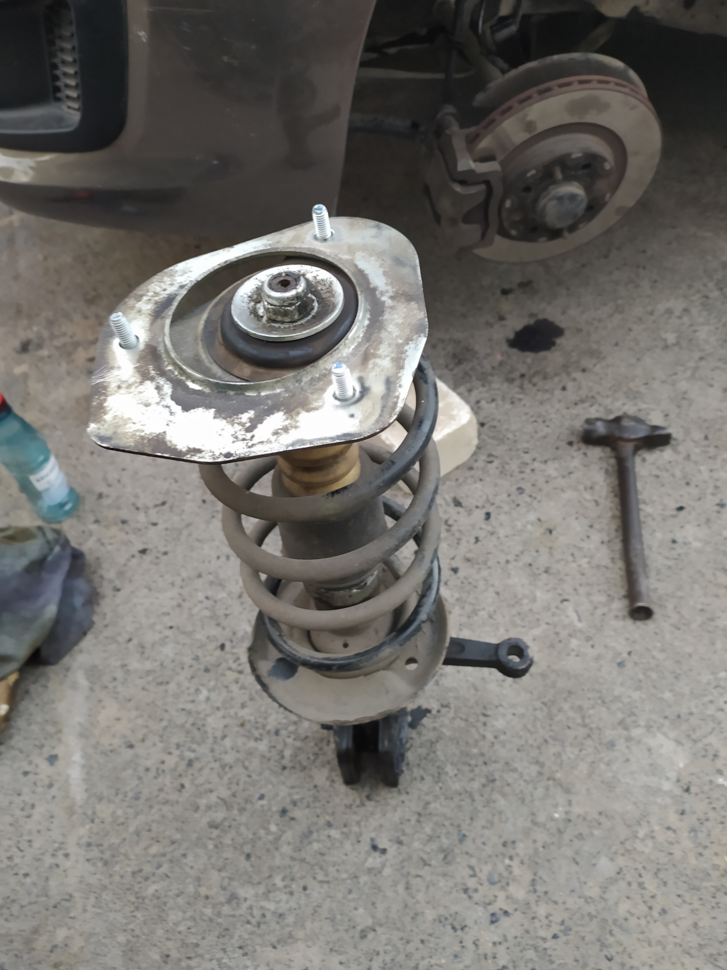

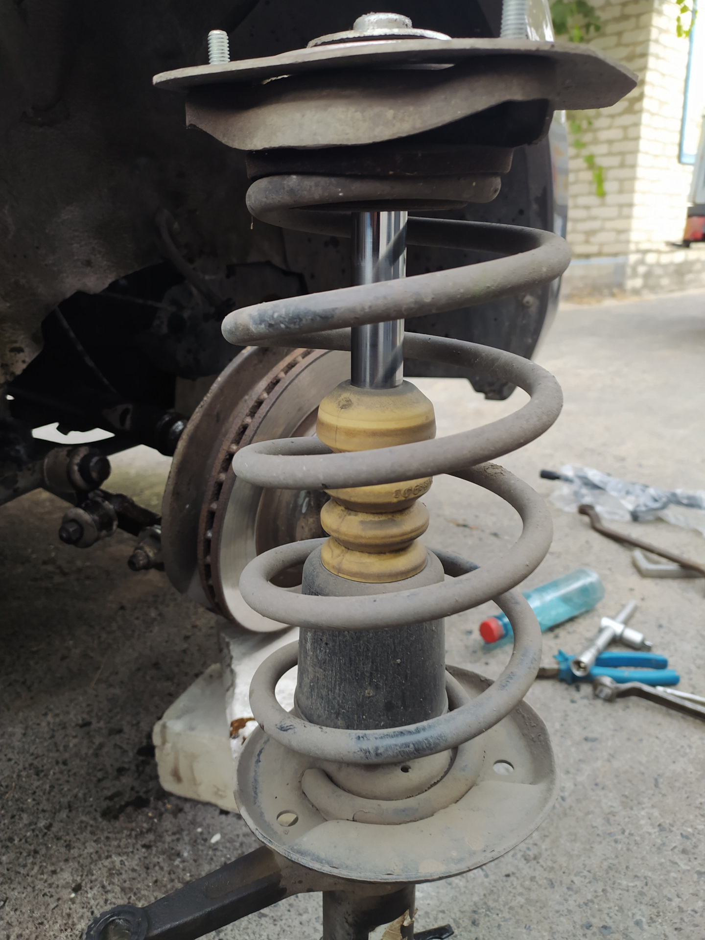

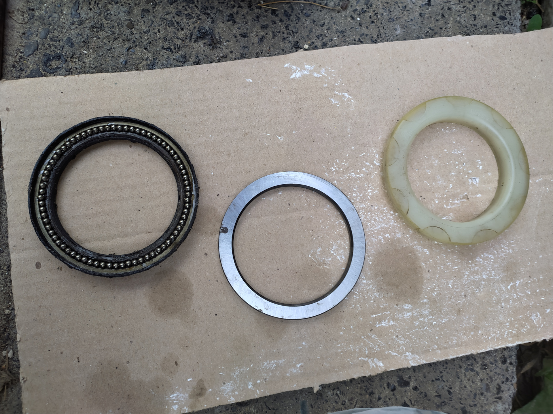

Я приготовился к такой же процедуре с другой стороны, но оказалось что там болты не прикипели. Поэтом замена стойки там заняла всего 1 час. Там где бил по болтам, гайкам и одному болту пришел конец. Поэтому пришлось докупать. Попутно я разобрал опорный подшипник и смазал его.
Собрал все назад сьездил на развал и радуюсь результатам своего труда.

Пружины не менял, если нет то почему?)

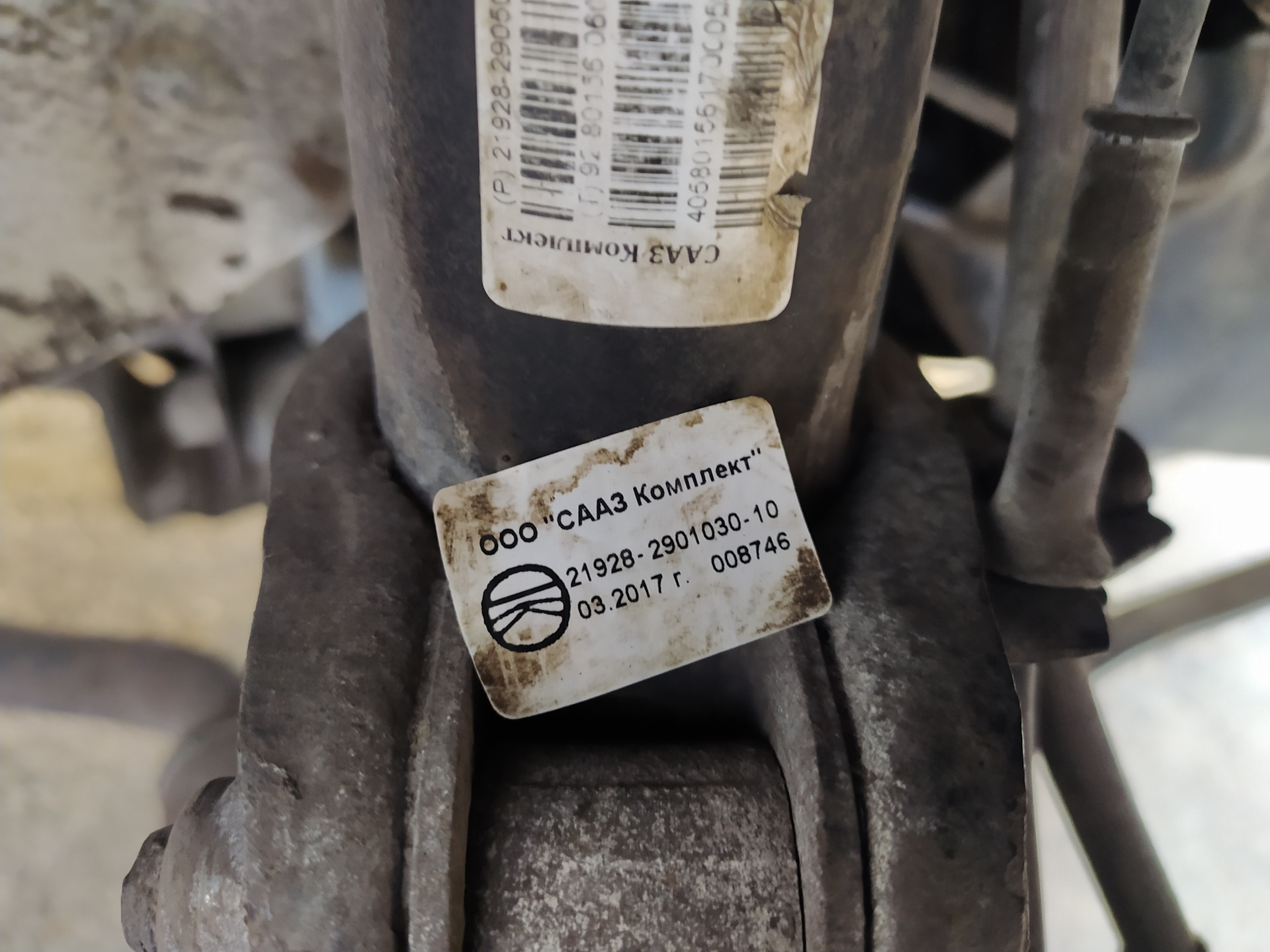

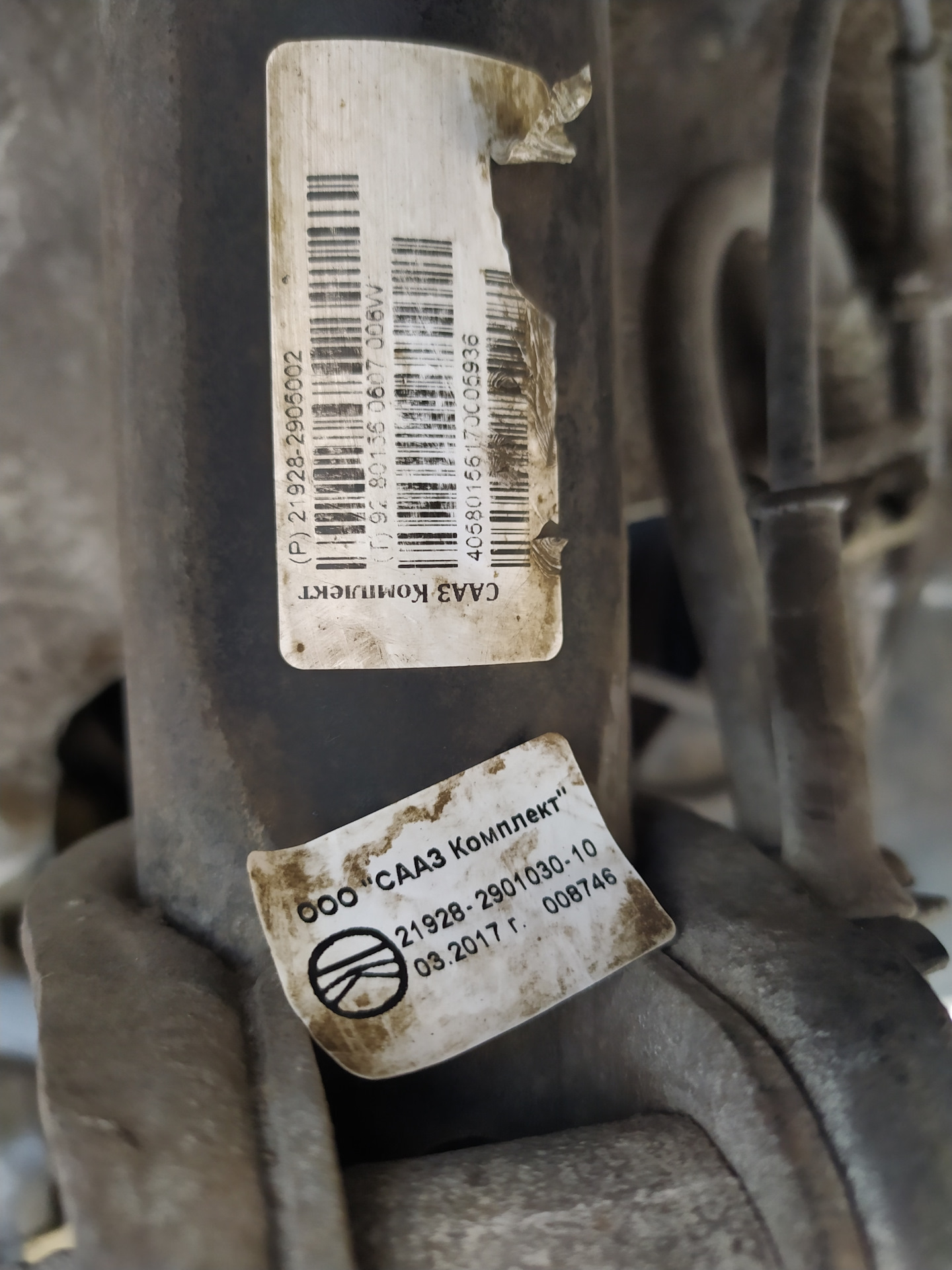

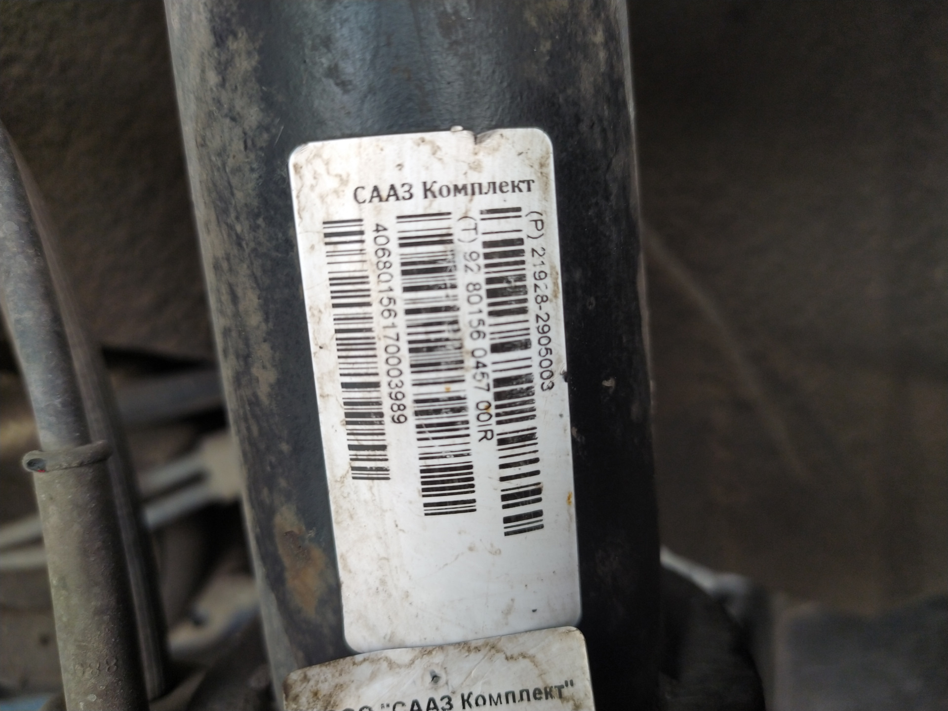

На последнем фото, на стойке наклейка с артикулом 21928-5…
Можешь заглянуть, посмотреть (сфотографировать) это артикул?
Собираюсь заменить потёкшие стойки, а на моих наклейки уже пропали.
Привет я поменял родные стойки на стойки СААЗ 2190 масляные.
Уже на них проехал около 5тысяч.Меня устраивают. Фото старых стоек вот наклейки я с них уже посдирал.
Спасибо!)
