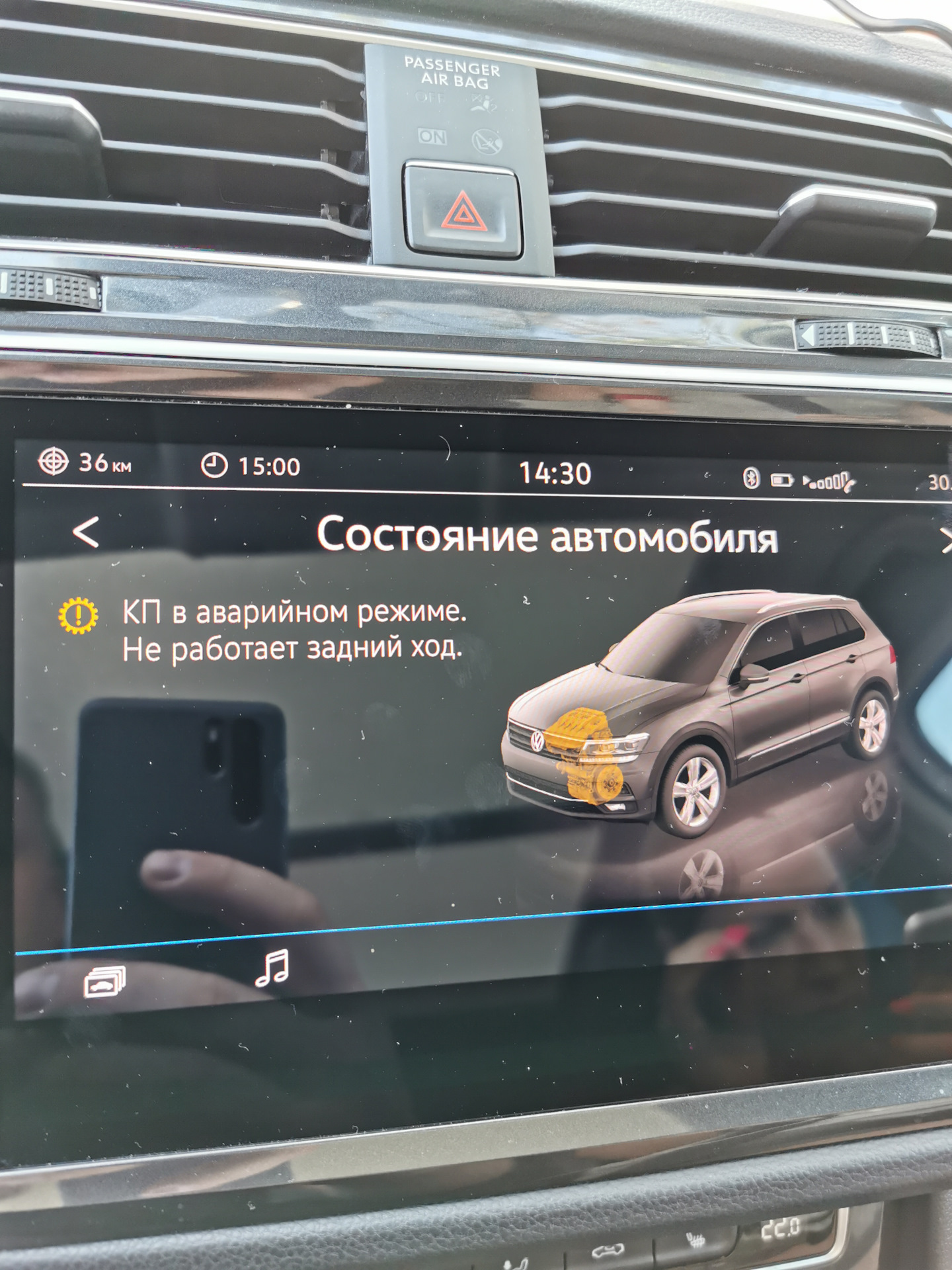

Собственно преамбула.
Поведение стандартное — "КПП в аварийном режиме", не работает нечетный ряд передач (1,3,5,7), после остывания начинает работать в обычном режиме.
Ошибка выскочила при обычном движении за городом, никакого отжига и т.п., после перезапуска пропала, но переодически возникает вновь.
Машина шитая, revo st1, коробка TVS st2+, про гарантию я не заикаюсь, сам знал на что шел. Можно, конечно сменить мехатроник, но ошибка странная, нигде ее нет в описаниях —
P173500 Датчик положения муфты 1 — электрическая неисправность.
Больше ошибок нет.

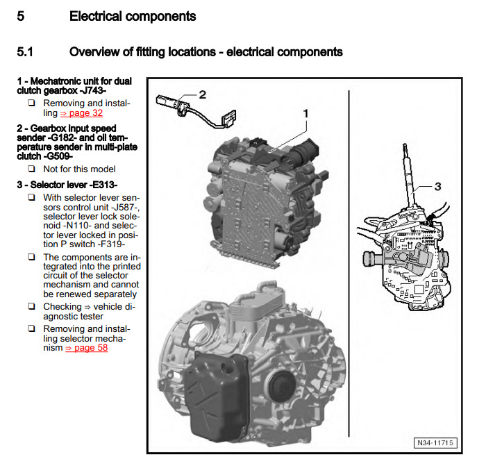

Варианта 2 — мехатроник и 0BH927321A — датчик частоты вращения с датчиком температуры.

Скажите а датчик оборотов 0BH927321A меняли? Сдал в сервис, а мне говорят что у меня там датчика не хватает, но типа можно и без него. Возможно существуют разные версии коробок с датчиком и без? Нашёл в интернете сервисную инструкцию и там написано что "не для этой модели"

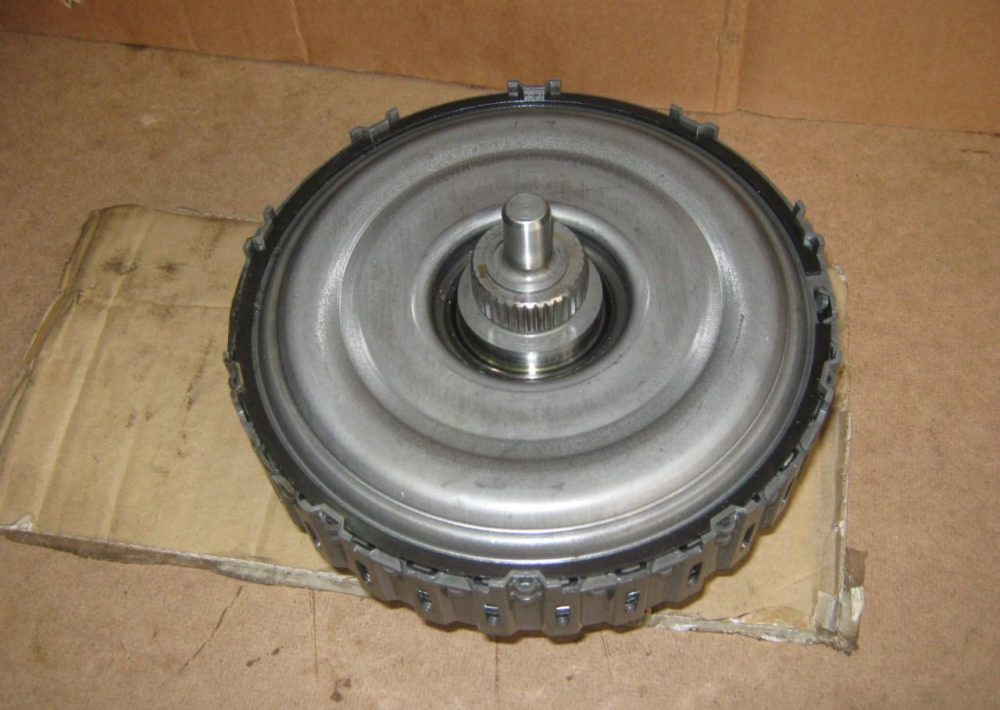

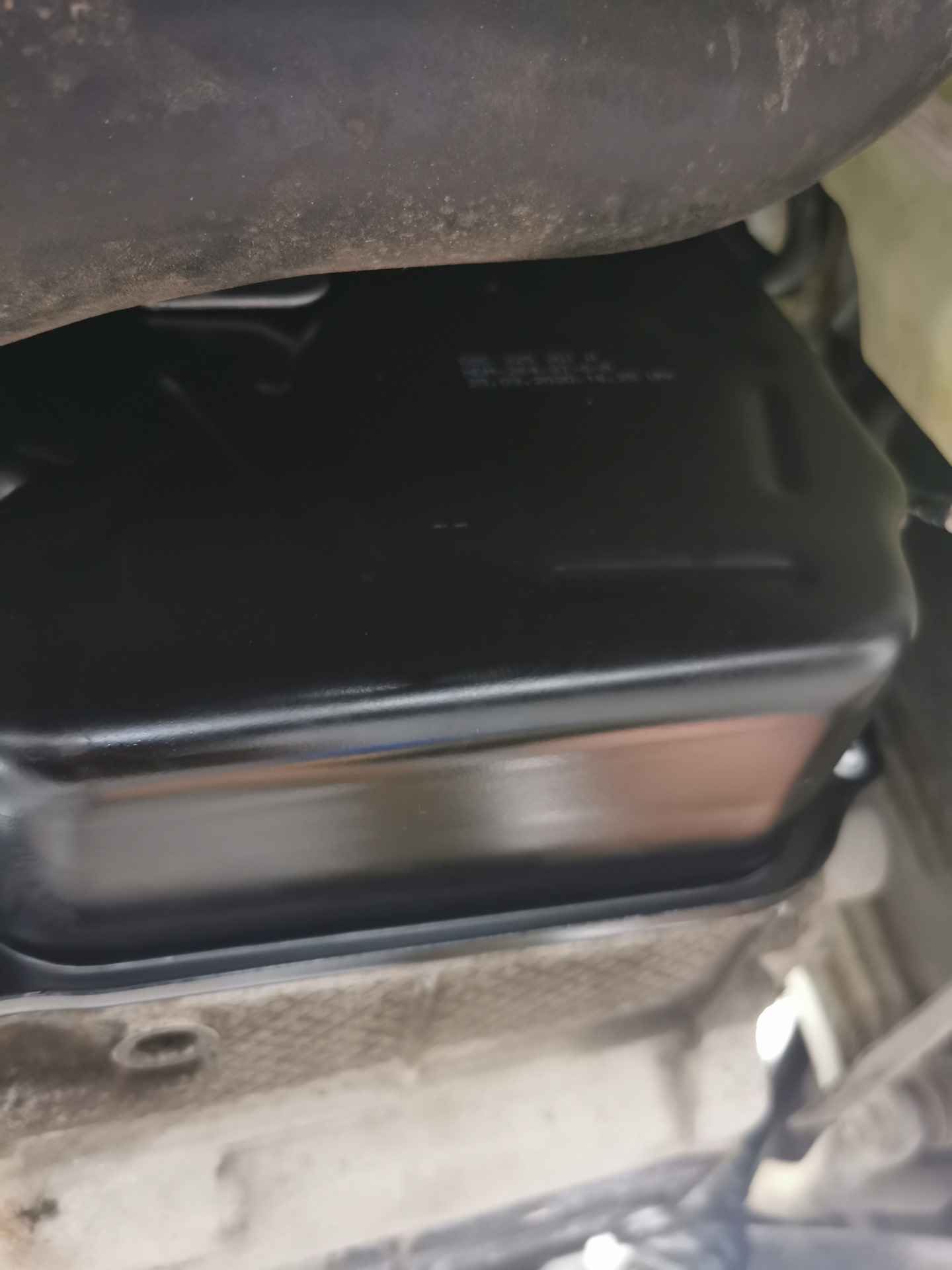

На фото у вас не мехатроник.
