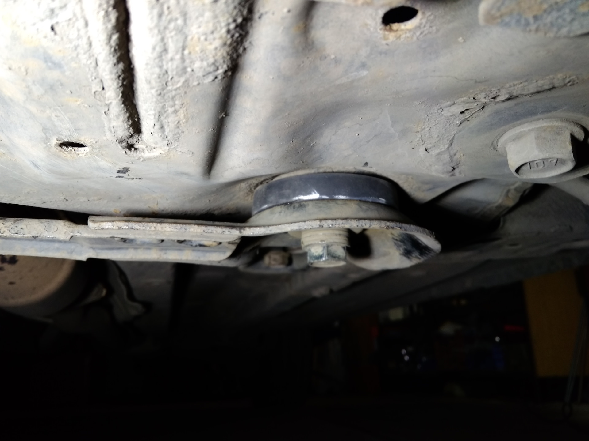

При снятии подрамника обнаружили причину
Отслоение резины от обоймы! Какие трещины? Тут все по взрослому. Другой задний с/б ушел недалеко. Передние с/б, традиционно, живые.
Т.к. мастер знакомый, то обсудили варианты усиления амортизации подрамника.
— Устанавливать в противофазе сайлентблоки (снизу "оригиналы") не стали, еще раз посмотрев на остатки старого с/б. Кроме этого мастер сказал, что шахта в подрамнике снизу чуть уже… возможно это и не так…
— Вариант цельнометаллических "сайлентблоков" признали очень оригинальным и назвали "смерть рейке" — она прикручена к подрамнику жестко, без амортизации.
— Прокладка эспандеров под подрамник "ну это такое" и далеко не инженерное решение
— Ну и наконец варик предложенный мастером на который я согласился
Берем отбойник стойки амортизатора
Обтачиваем по месту, но несильно и запрессовываем.
В общем сделана одна из тех вещей, ценность которой будет ясна с течением времени.

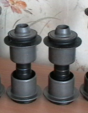

бутерброд сверху сален и снизу сален резал метабой но вымерять придётся мо месту до милиметра. 4 машины сделал нареканий нет только орегинал не берите стелоксов хватит.
От УАЗа втулка в разрезе.
Тут ещё больше волнует вопрос (сам то не снимал). Трубка с/б должна же жёстко опирается на нижнюю скобу? В случае опоры от УАЗа расстояние между подрамником и скобой больше штатного. Никак не влияет на управляемость?
У меня скоба жестко прижилась с трубке, резинки там какие то заводские были, я их убрал, уазовскую втулку резал болгаркой так чтобы все прижалось,

Берутся 2 комплекта с/б подрамника, дорабатываются на станке токарном и станавлваются с двух сторон в посадочные места.
Я так понял, Алекс Питер это всё делает?
Думаю, да
Вот вам и оригинал Румынский, а еще другие аналоги ругают)
220 000 рублей это за что?
Рублей километров :)
Поправил
Проверено устанавливаются 4 виброопоры, их нужно немного "испортить" на токарном станке, и о регулярной замене Вы забываете.
