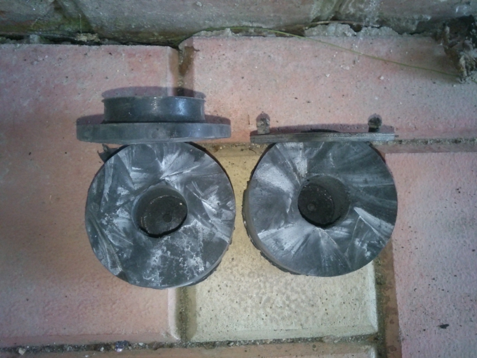

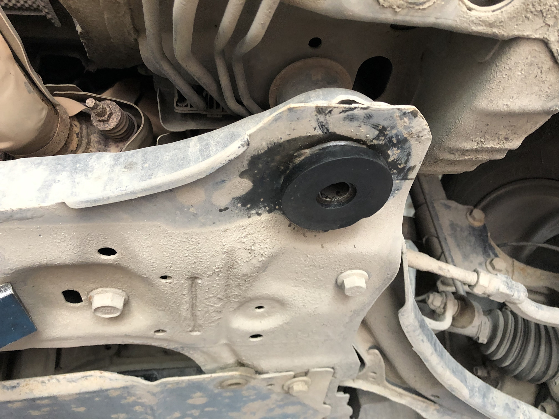

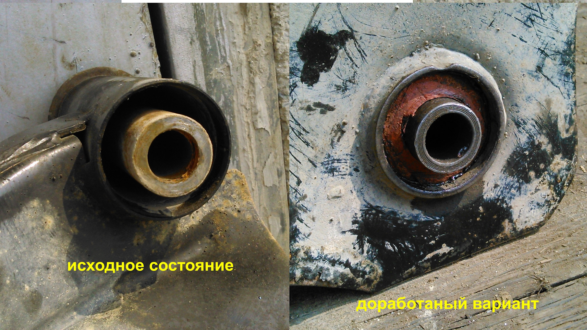

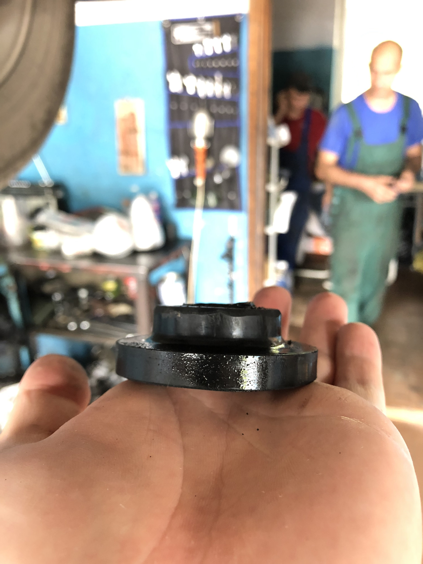

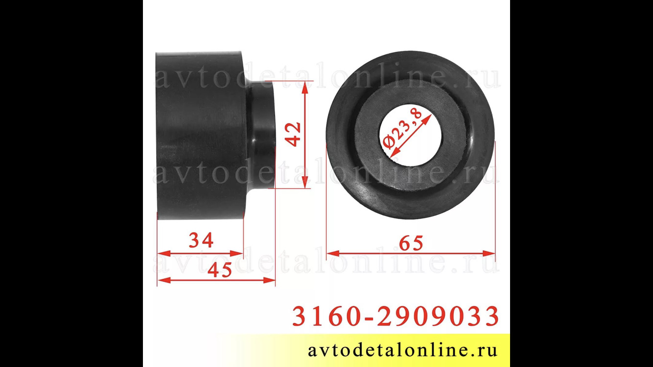

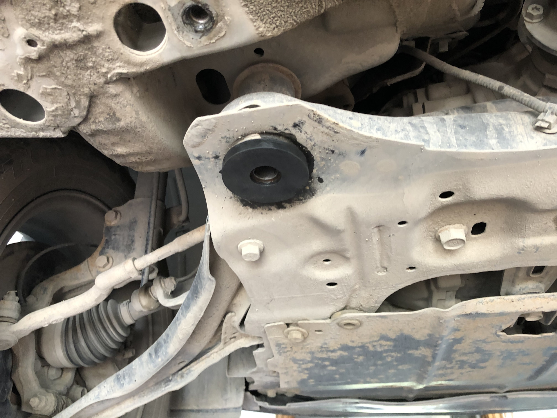

После того как заменил все сайлентблоки подрамника, решил усилить задние, так как на них самая большая нагрузка и их чаще рвёт по сравнению с передними. Купил втулки опорные от уаза 3160-2909033. Срезал ножовкой верхнюю часть около 1 см. На заточном станке выравнил. Поставил на место. Все размеры кроме высоты идеально подходят. Эффект отличный даже на новых сайлентблоках почувствовал чуть большую упругость. Главное втулки брать не жёсткие, их 3 вида бывает: Резина, резина-пластик, полиуретан. Взял из резины.
После установки ощущения более упругой подвески и более четкое нулевое проденет руля по езде.
Запчасти на фото: 31602909033

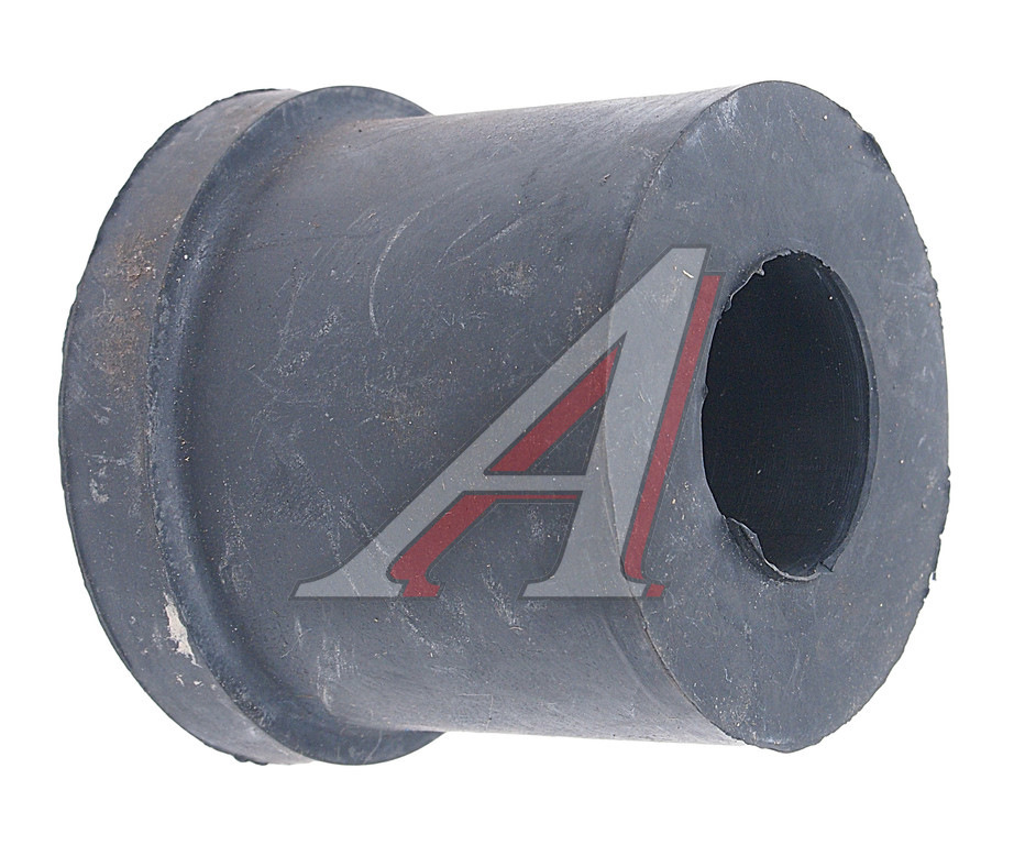

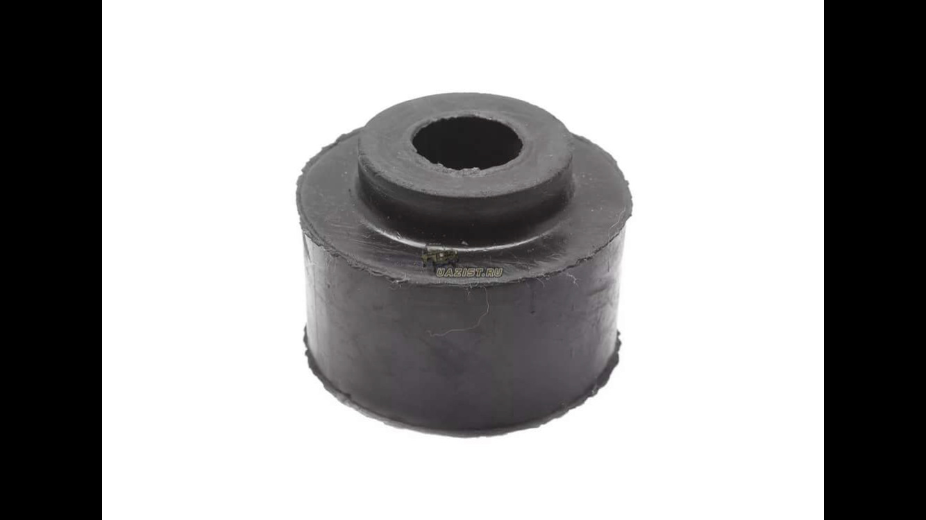

Вот такие брал от уаза, тоже с задней рессоры по 40 руб, у них только фаску снял чтобы резина заходила хорошо, Ваши какие то куцые по высоте
31602912028 номер их для заказа

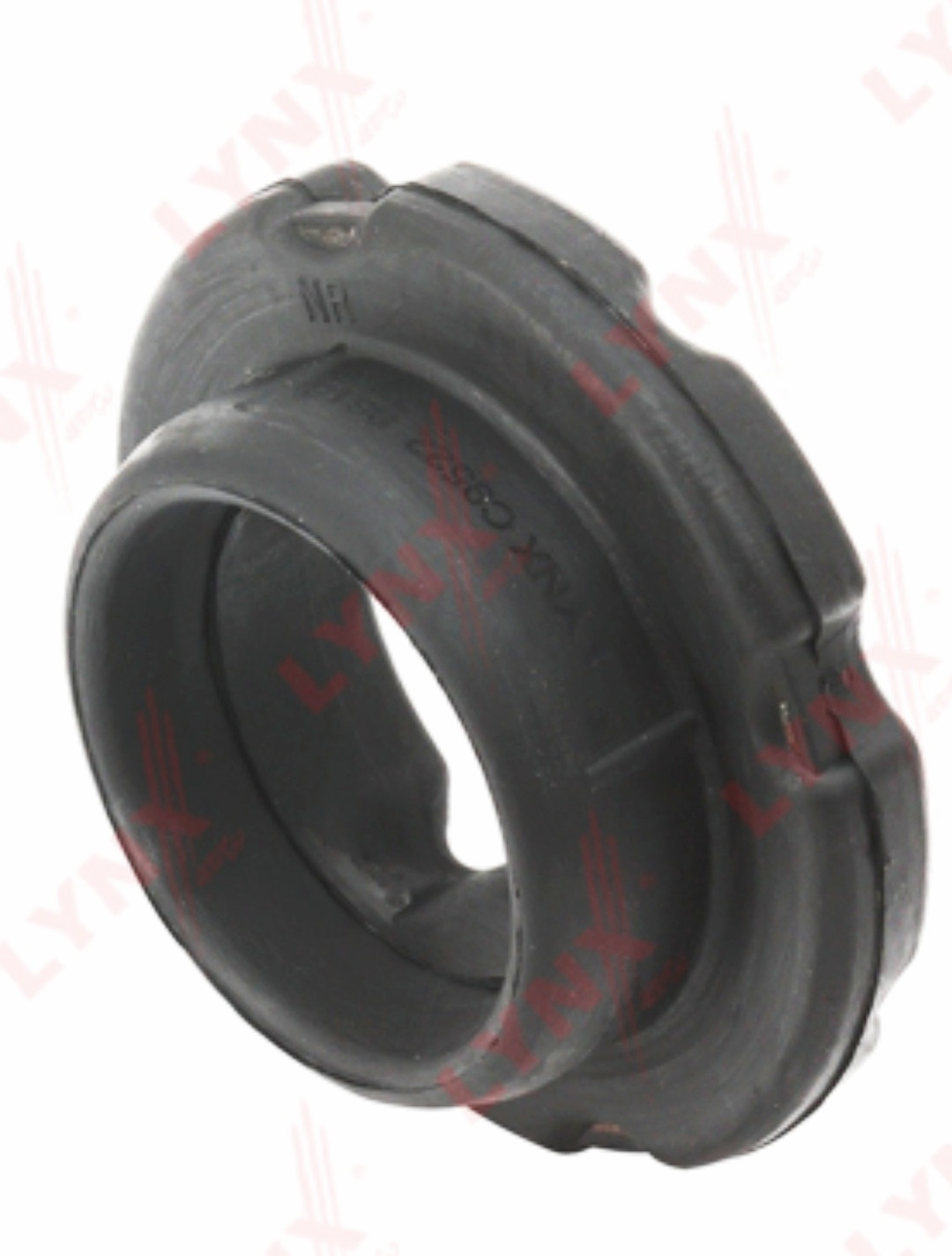

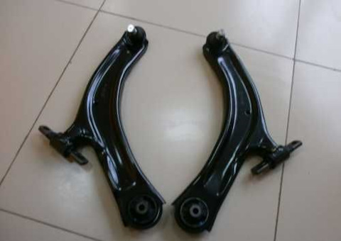

а почему не поставить резинки от передних сайлентблоков на задние, или они не подойдут?
Не подойдут

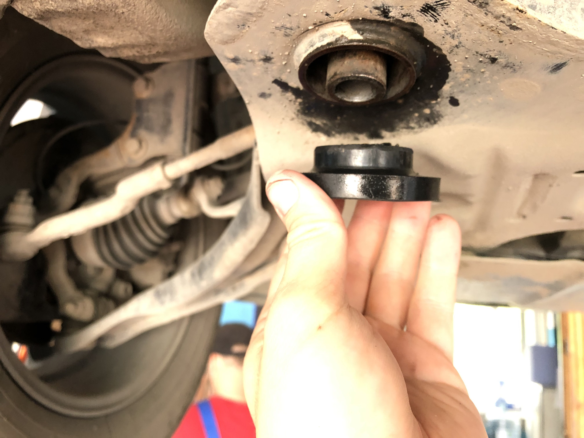

Купил втулки, на днях отнесу токарю) По размерам не особо понятно:
Какая общая высота доработанной втулки?
Нужно ли обрезать узкую часть и сколько?
Сколько обрезать от широкой части?
Кстати из остатков сделал себе эспандер. )))
Сделал также. Оставлял по 5мм высоты в бОльшем диаметре (на фото слева). Все делается за час без подъемника и домкрата (нужна головка на 18 и длинный рычаг). Разницы не заметил никакой, надеюсь сайленты дольше проживут. Странно, что ниссан так не делает, там все равно пластинка вставлена.

Этот вариант спасает только от хода подрамника вперёд назад. А мой вариант компенсирует ход вверх вниз ещё.
ну вверх-вниз я обычно болтом затягиваю
Это как?
Намертво)Подрамник к кузову видимо)

Поддерживаю. Более развернутую инфу пожалуйста…
Обновил фото.
Благодарю!
фотки смазанные. непонятно куда их ставить.
Обновил фото
