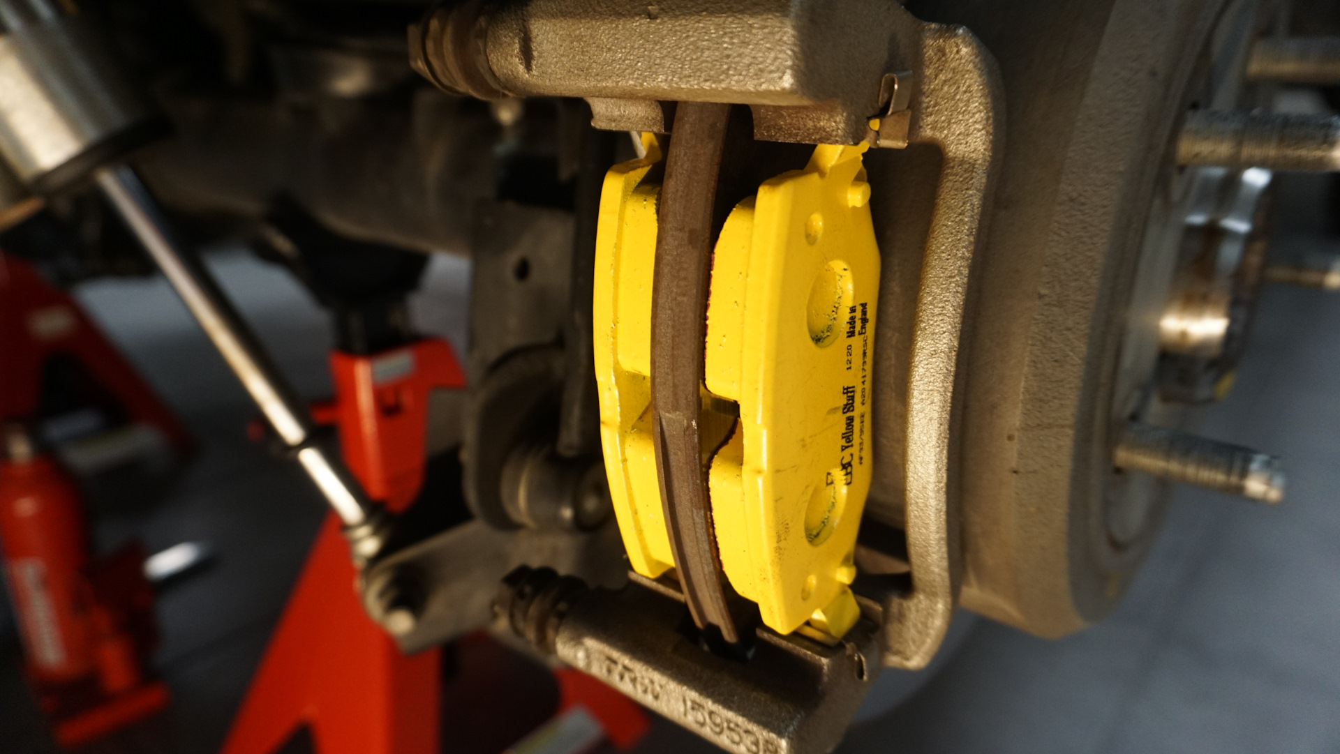

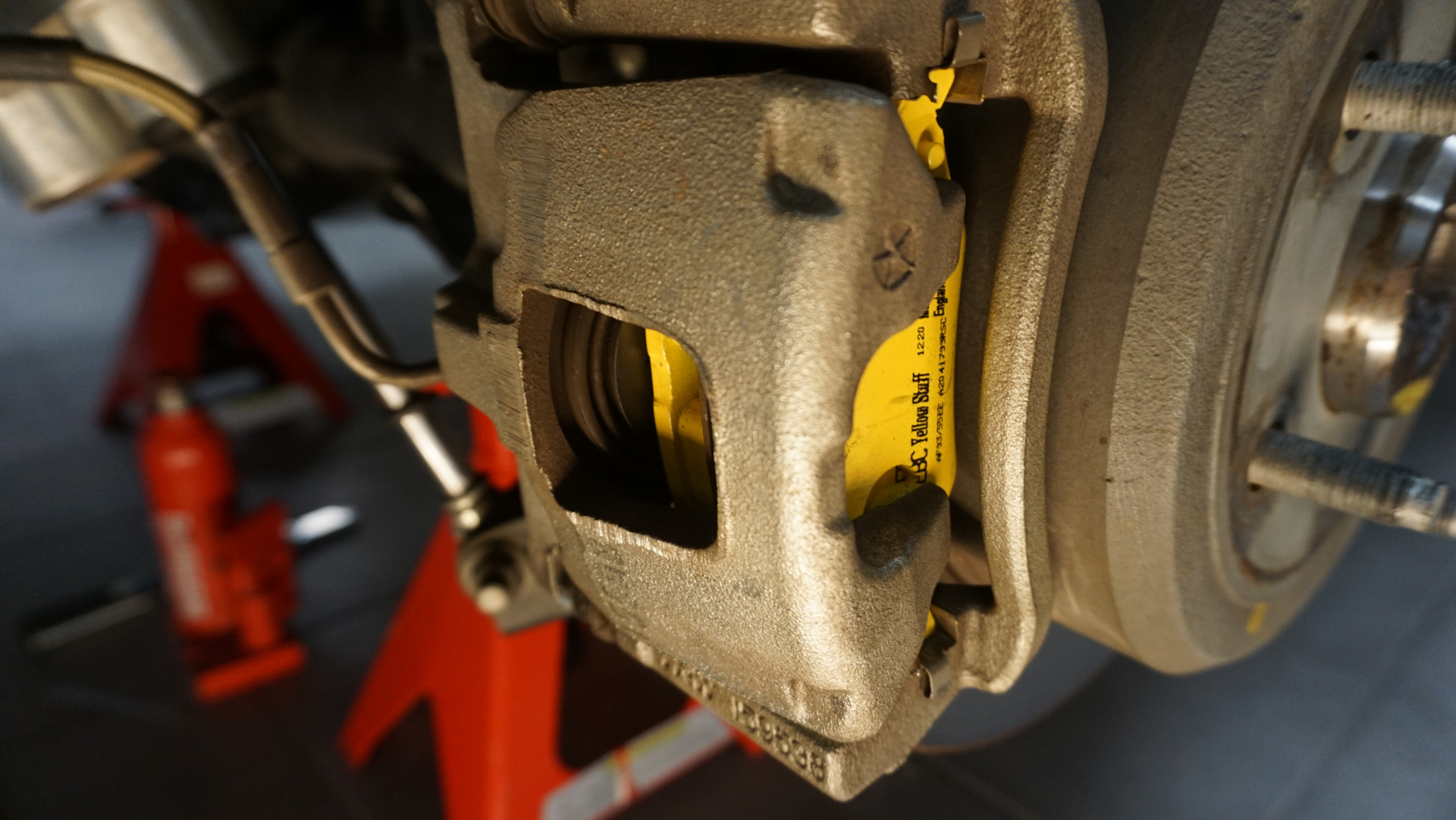

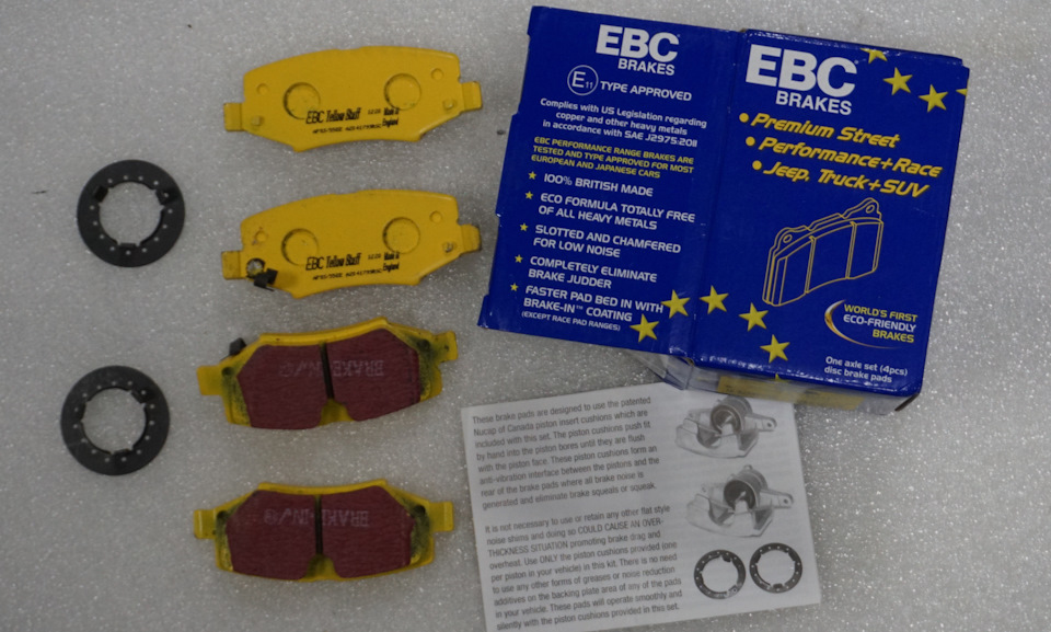

Поизносились задние колодки. Решил попробовать знаменитые EBC Yellow Stuff. EBCDP41799R. Написано про них много, и противоречиво, но если отбросить маркетинговый хлам, то основное это устойчивость к высоким температурам (до 900 градусов) и бережное отношение к дискам. Почему мне это показалось интересным? Много раз замечал что на горном серпантине после 15-20 минут задние тормоза заметно плывут, ощущение не из приятных. В горах по полной пока не проверил, но вроде лучше, и в целом позитивно, существенно повысилась информативность и плавность торможения. Посмотрим как поведут себя дальше.

Слишком мало желтого!нужно больше))
