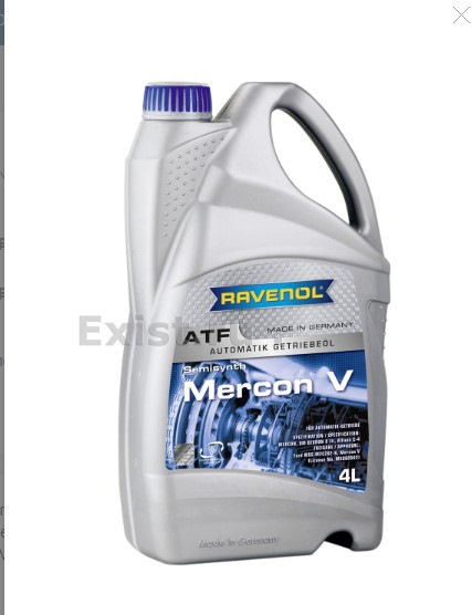

Залил Ravenol Mercon V, допуску соответствует, ценник очень гуманный. Проехал на нем больше 6 тыс. км., каких либо отличий от оригинального масла которое заливал при прошлой замене не чувствую, коробка ведет себя нормально
