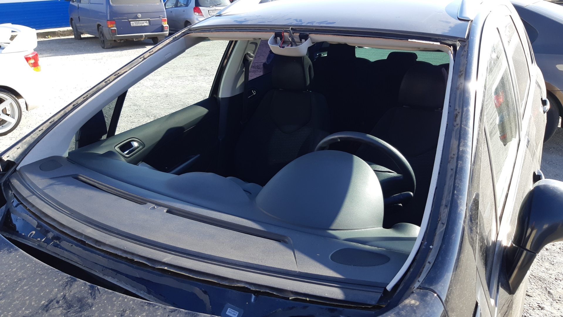

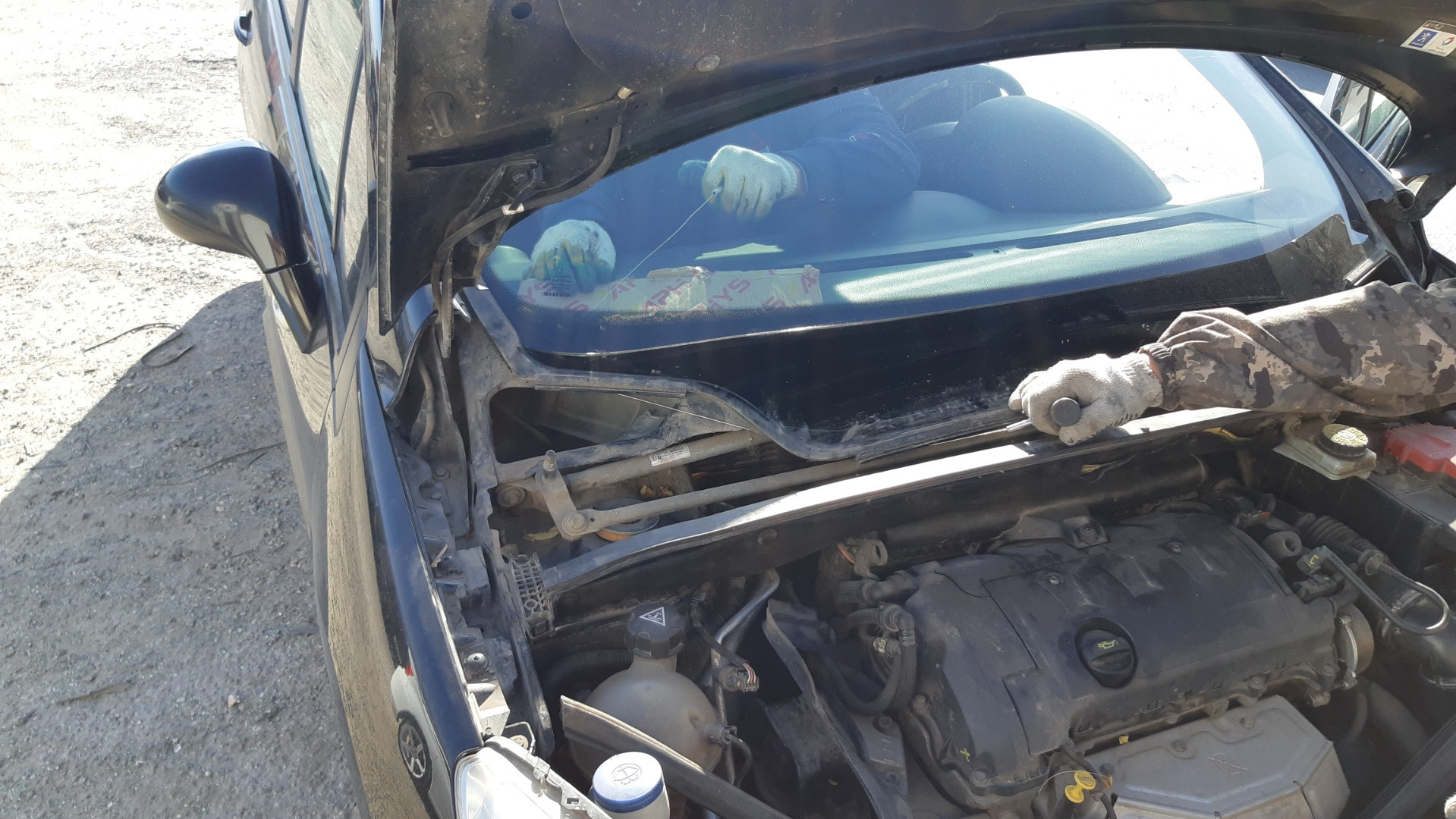

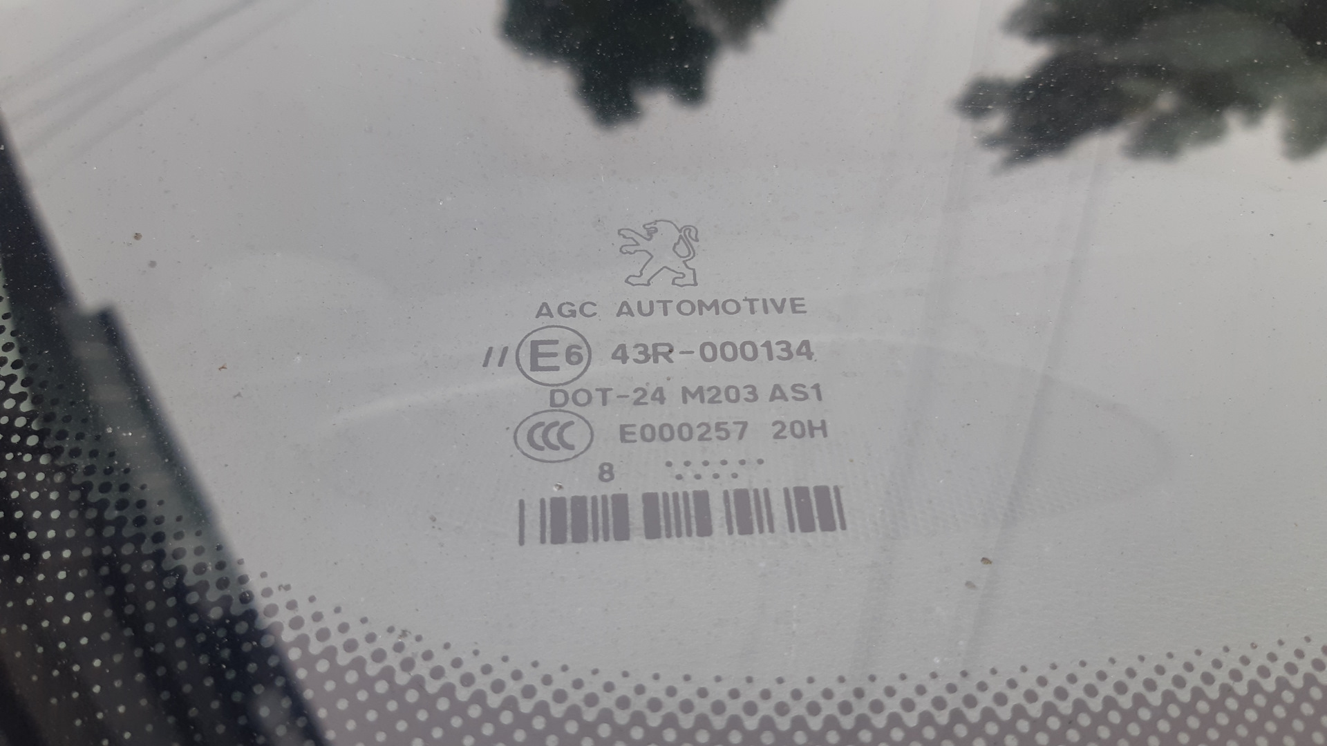

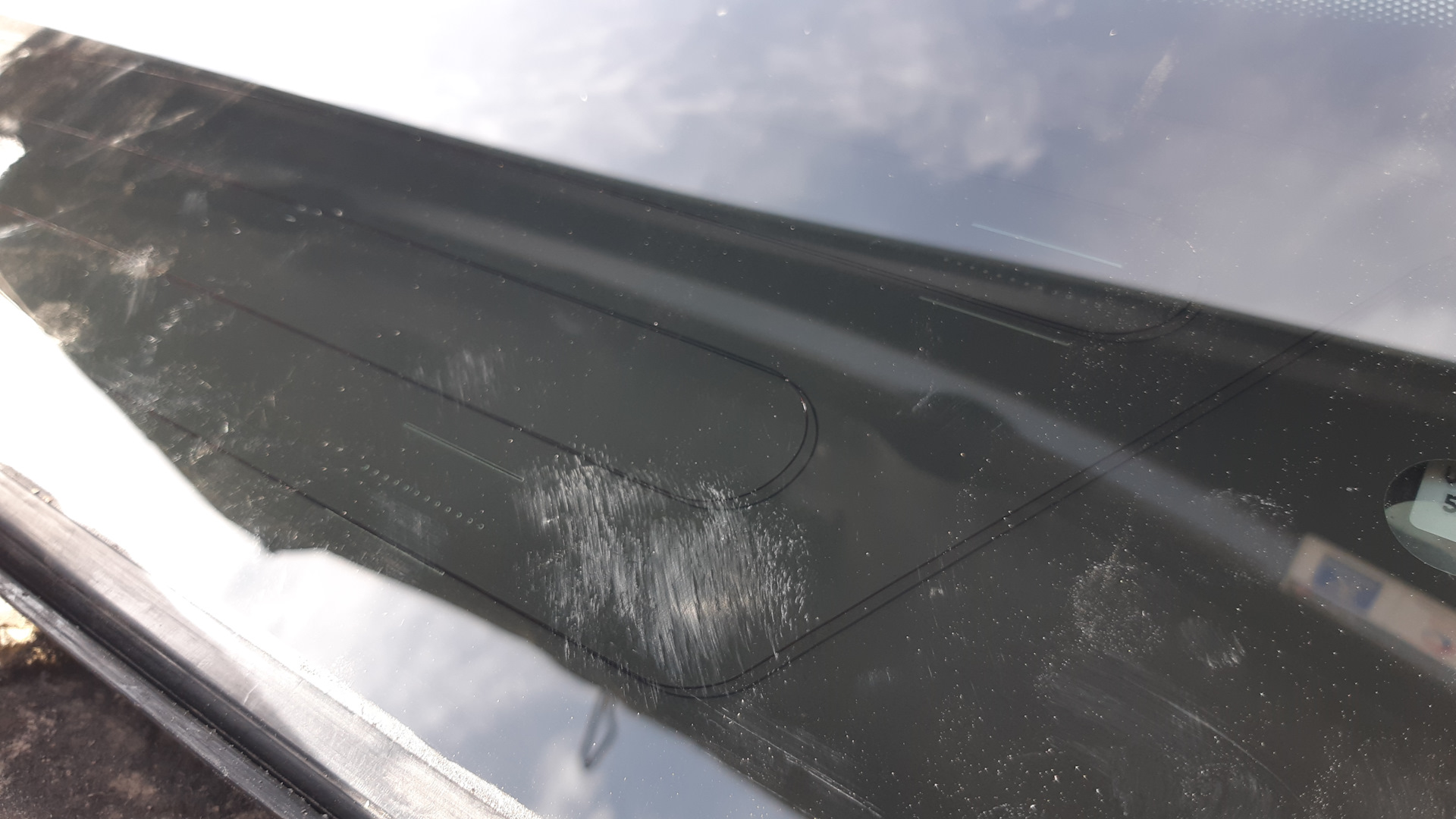

И так по порядку, стекло роднее еще, посеченое камнями и на солнце сильно бликует, при ярком солнце на встречном движении невыносимо было ездить, около месяца изучал вопрос какое стекло ставить, блогов тьма — какой то ясности особо нет, кто хуг ставит, кто кмк, лемсон, кто агц, пилкингтон мало кто ставит …не кто толком не пишет что за стекло какой артикул с датчиками или без, с шумоизоляции или атермальное, подогрев не подогрев и самое главное большинство покупают не дороже 6к, видел блог 19года за 3,6к купили стекло …от куда такие цены ?!)
я пошел дальше и подумал надо ставить стекло с подогревом, впереди зима и дворники которые примерзают, ну их .
— ЛОБОВЫЕ СТЕКЛА, Как я понял есть :
с обогревом всего стекла — цитата :
1. "нити электрообогрева оказались "канатами"))) их видно в сумерки. При встречном свете или при освещении уличными фонарями… Бесит и мешает. Пока привыкнуть не могу. По этому, кто хочет себе эту опцию — подумайте по лучше."
артикул у Logic12 не нашел, и что за стекло я не понял., одно понятно только под заказ. — сразу нет.

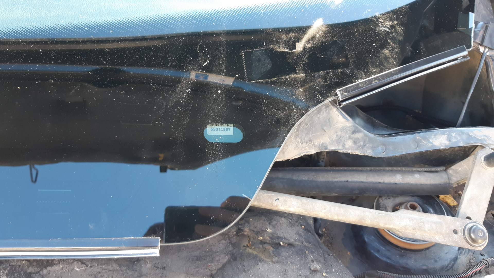

2. и зоны обогрева дворников — самое оптимальное.

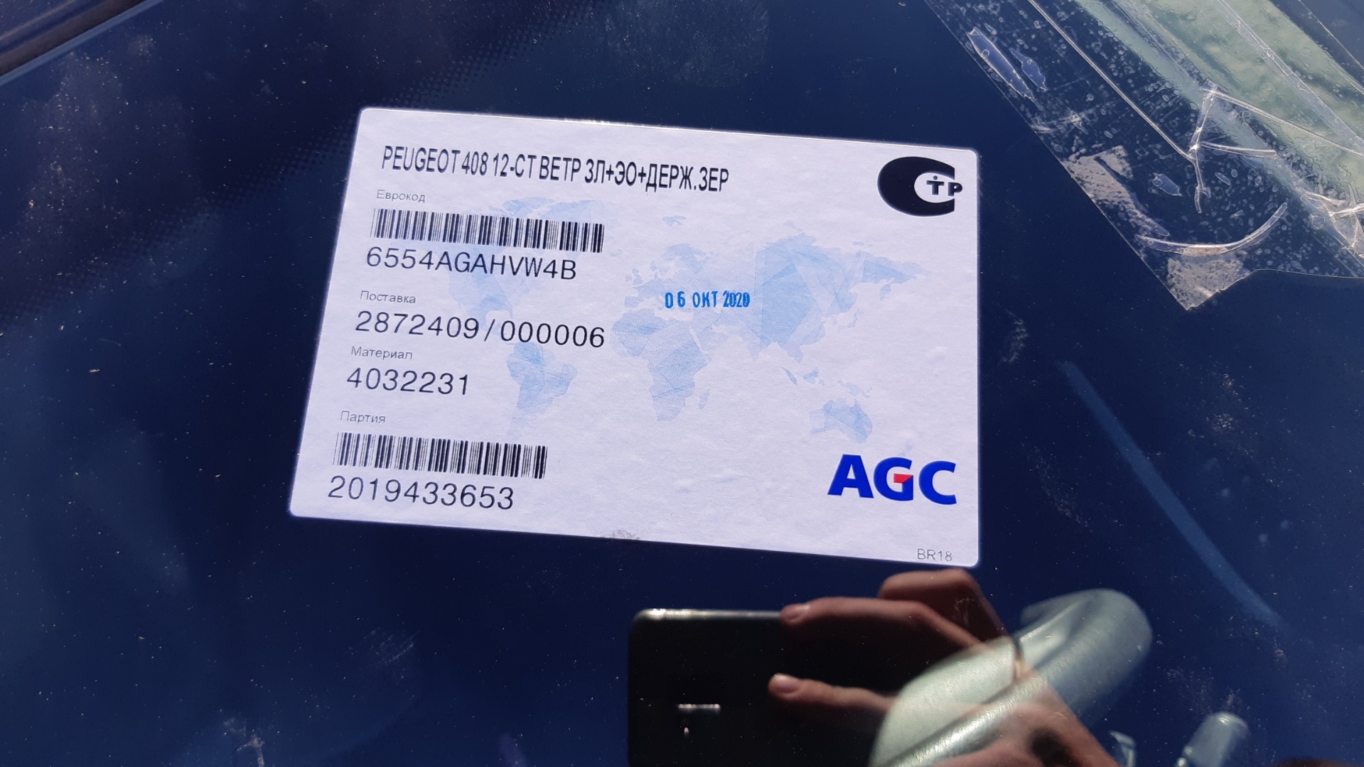

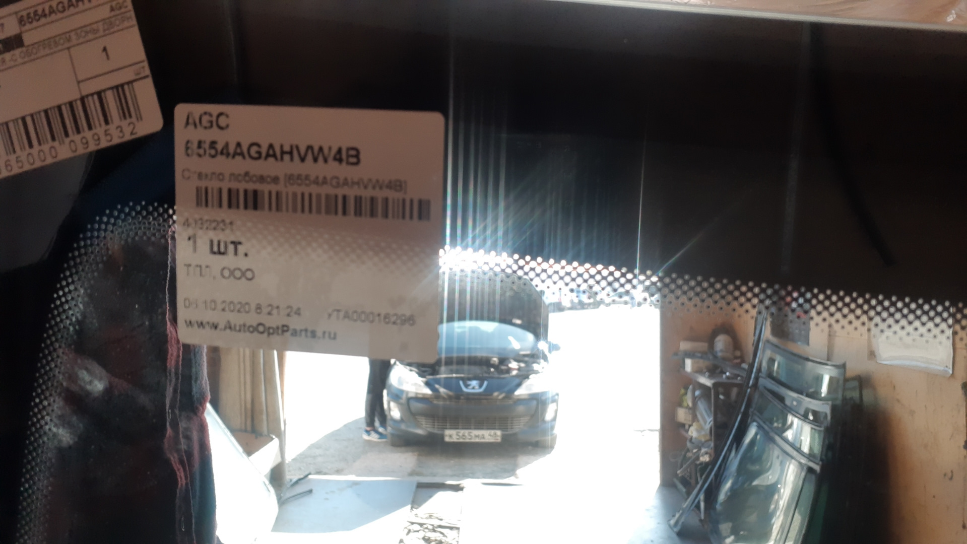

— ПО АРТИКУЛАМ:

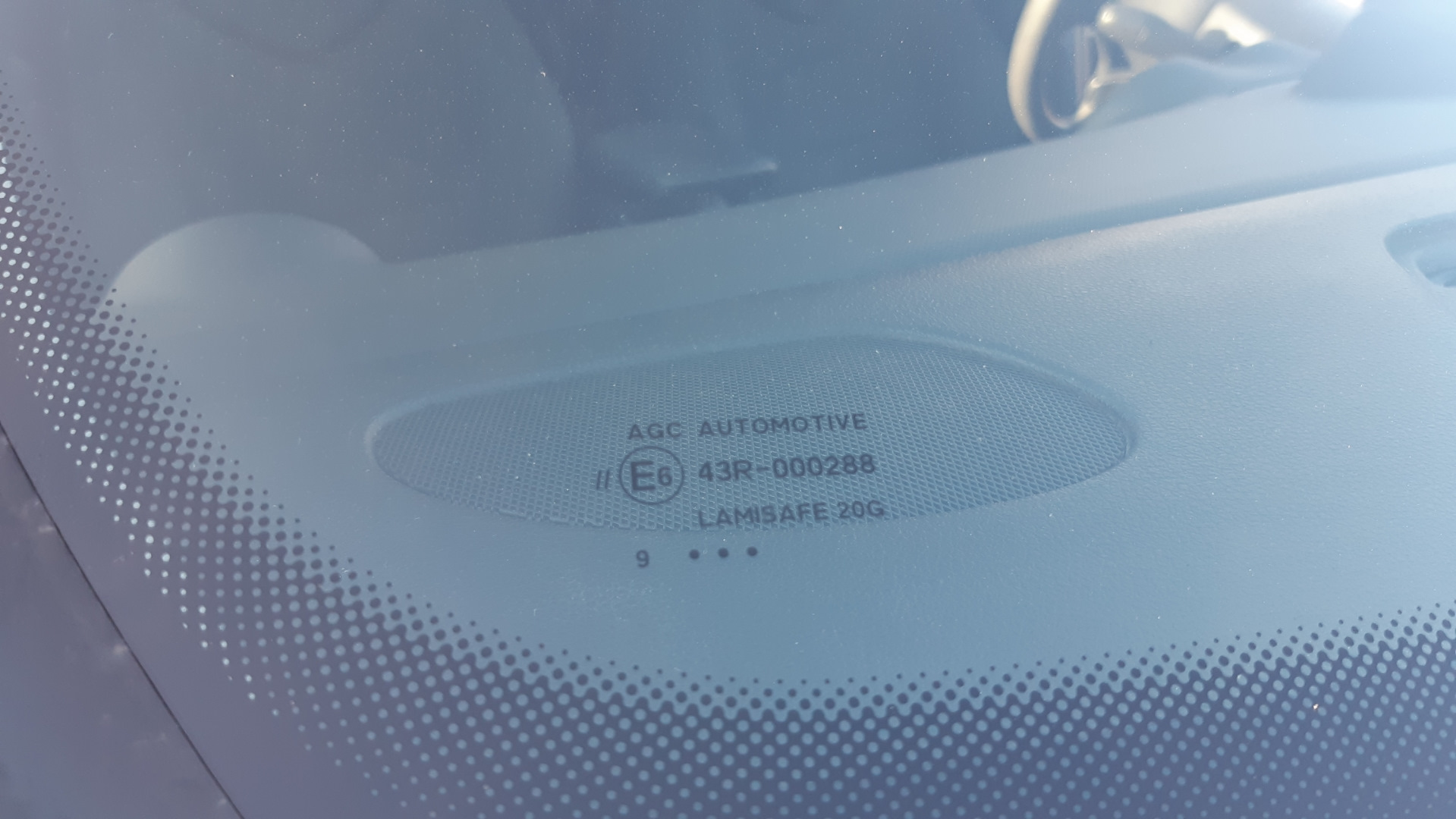

— от 408 AGC 6554AGAHVW4B — стоит 15к —
с обогревом + аккуст. и без дд.
— или вот такое ( предложил olbobr1 )- оригинал от citroen\peugeot 9676461780 — 20к. без обогрева точно, а что в нем есть не разобрался да и дорого.
— под свой вин (мое оригинальное 8116 PZ — нет) выдаёт пилкингтон 6554AGAVW2B — 15к. или такое 6554AGAVW -12к. — описания нет .
— кому интересно вот с дд+акуст+с эл/крепления пилкингтон — 6554AGAMVW3B — 15к.
— а вот атермальное+дд+аккуст+эл/крепления — сразу видно по цене 20к пилкингтон 6554ACDMVW3B
-начал копаться в аналогах и нашел от 408 — AGC 6554AGAVW4B -с шумоизоляцией +зелёное +с элементами крепления .без датчика дождя и без обогрева … и цена подходящая 11к .подумав что можно докупить полоски 2 по 55см (как это сделал LED-408 ) и приклеить их в область дворников и не переплачивать ~5к ., но не тут то было… после заказа, на след/день пришёл отказ. не чего не остается берем с подогревом от 408.( цены взяты с автодок'а и округлены до сотых)

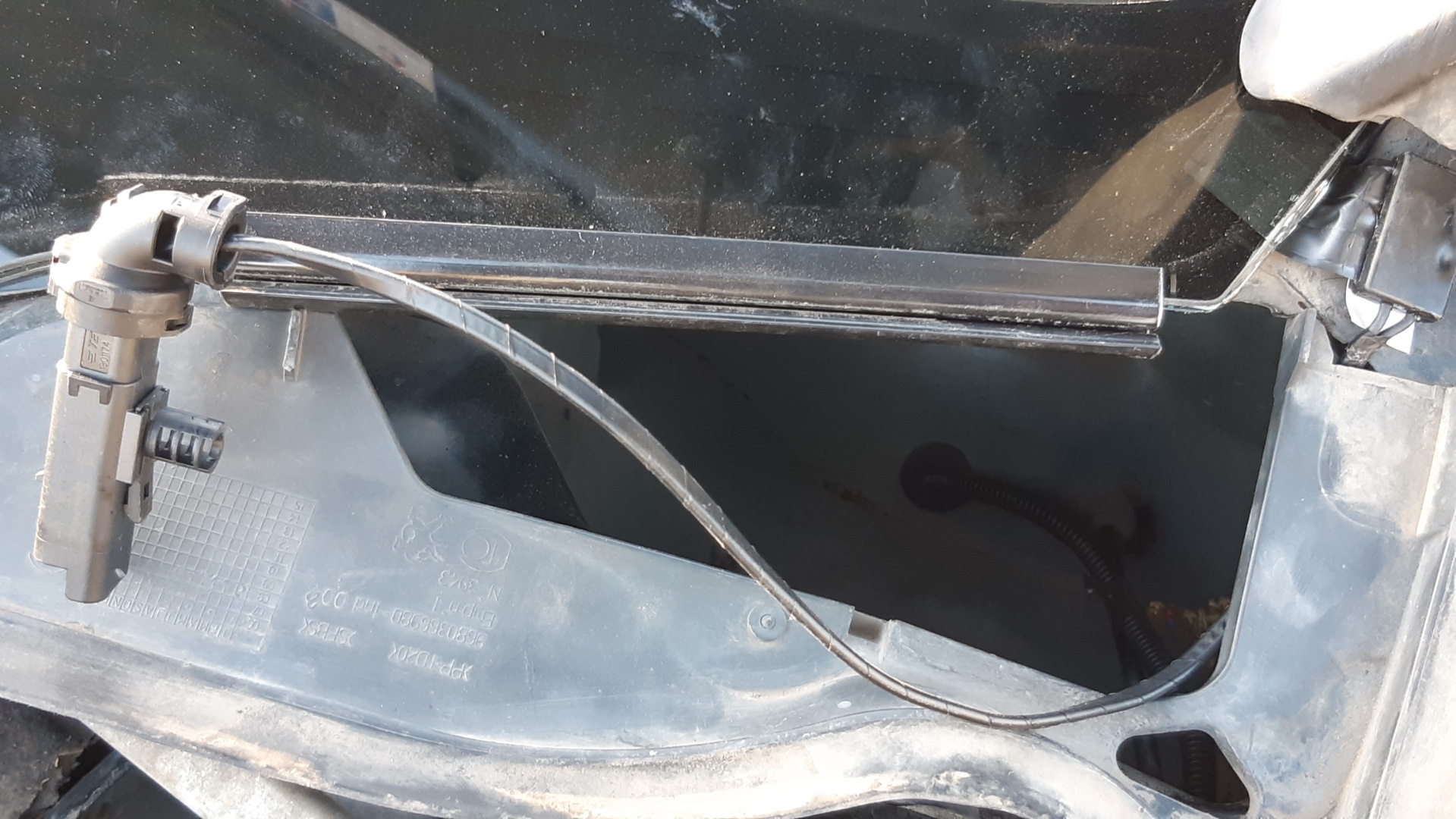

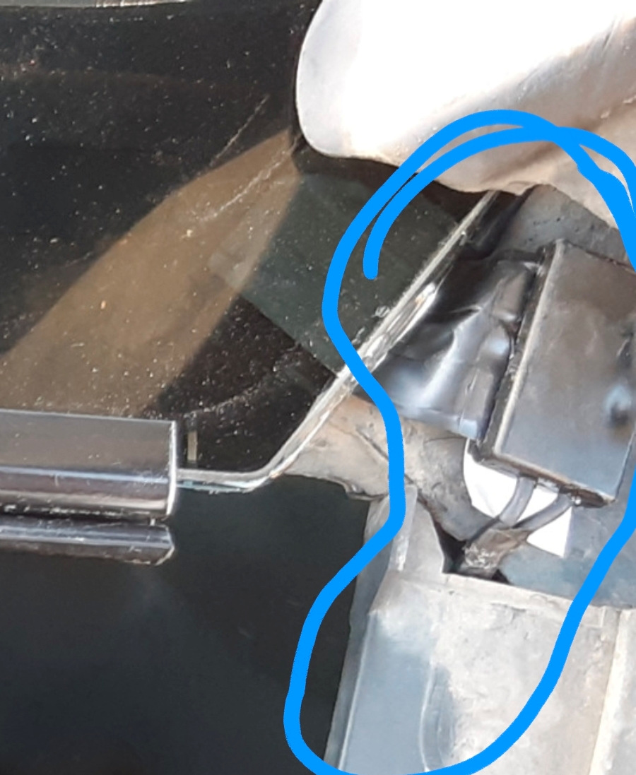

разьем 6541 G8 мама для 👆👆👆и пины 6541E6

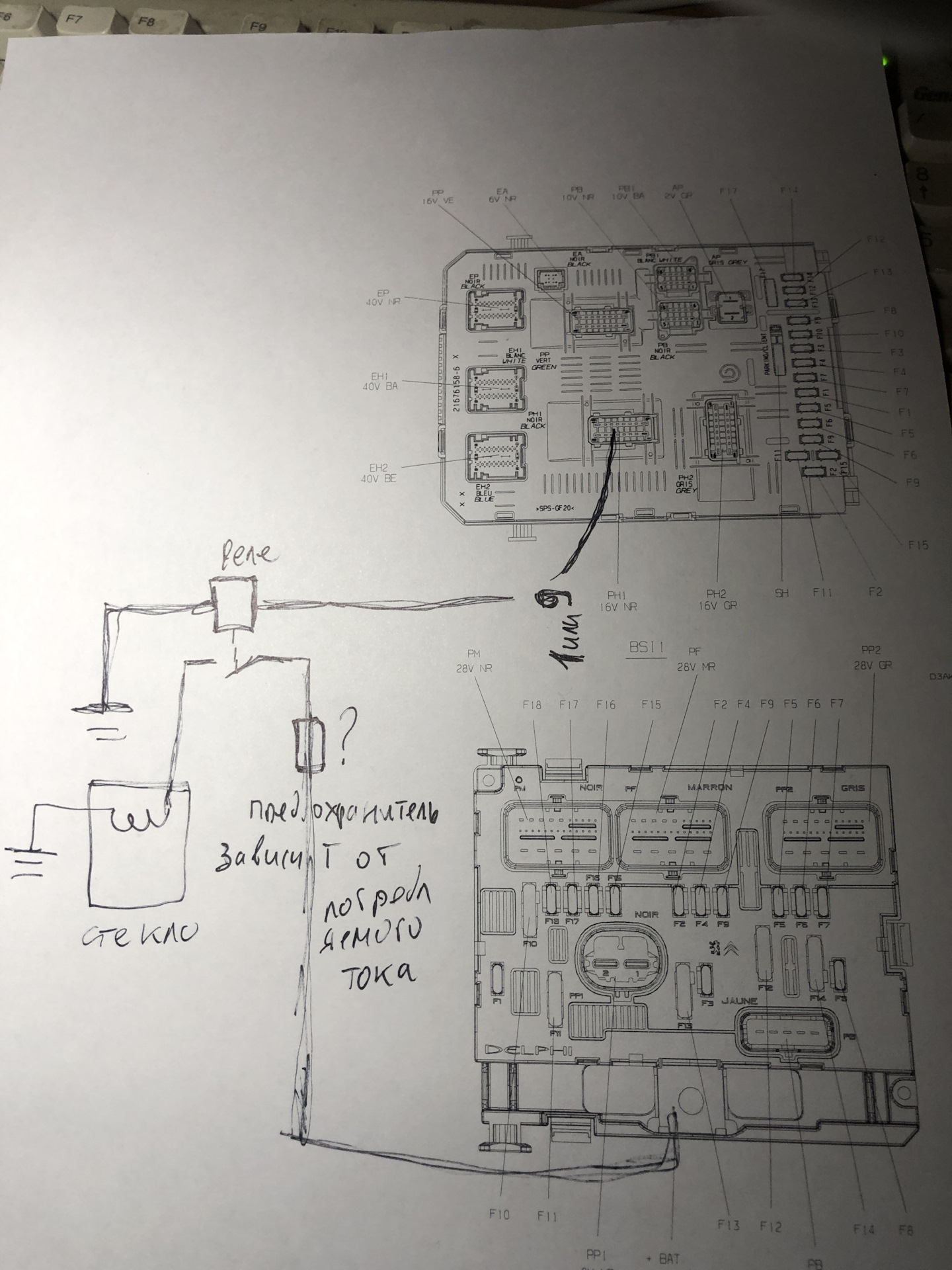

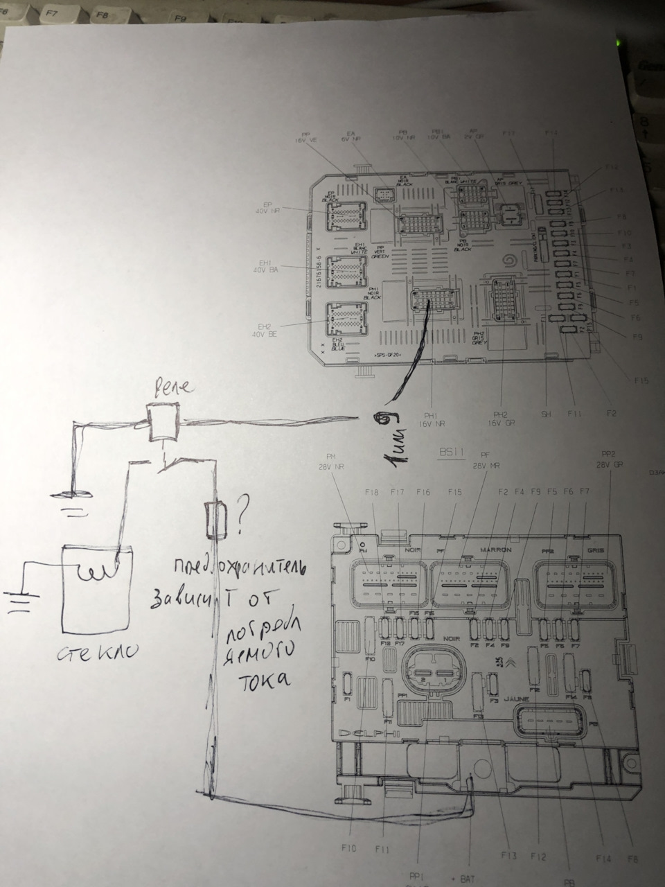

С ПОДКЛЮЧЕНИЕМ, как писал выше, есть много нюансов —
1.запитав к зеркалам заднего вида- возможна НО, цитата от olbobr1 —
"глупость, стекло заднее потребляет 3,5А, если еще добавить столько-же (а скорее больше) то провода будут хрен как грется, со временем полетит изоляция, и привет КЗ, … провода расчитываются по сечению от силы тока".
2. к блоку кнопок от 408 не подключится (если только вкл и выкл самому, а не от автовыкл. от термореле.) нужен блок bca от 408., и как все это поведёт не понятно .
3.куда-либо еще в голову не приходит ., так как хотел на отдельную кнопку, … кроме как запитать к обогреву заднего стекла что мы и сделаем.

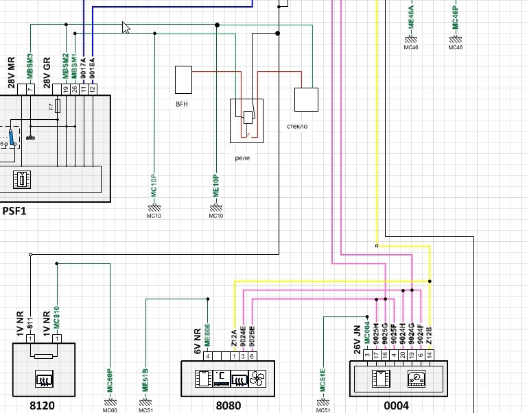

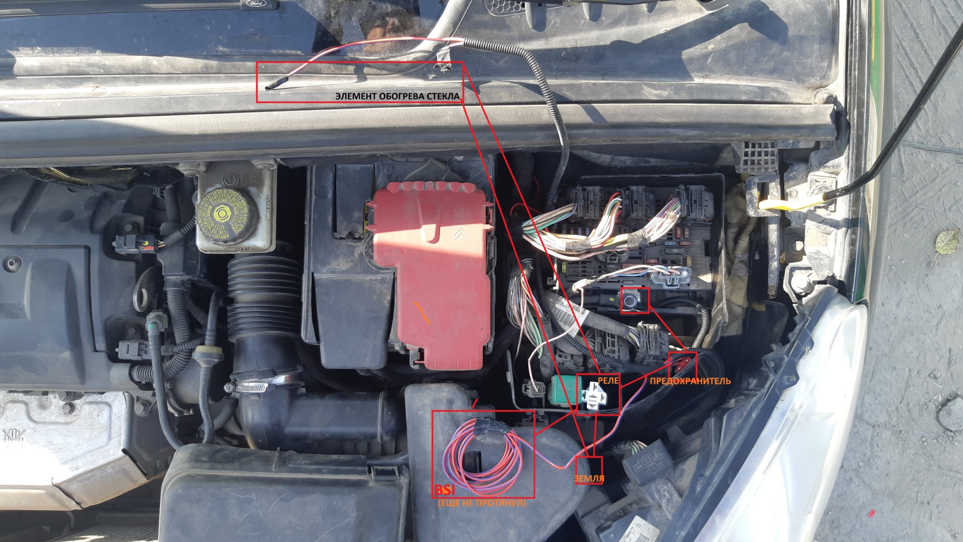

-СХЕМА ПОДКЛЮЧЕНИЯ такова —
—ПРОВОДКА — нам понадобиться —
1.реле 4 контактное + под него разьем.
2. кабель, сечением 1,5мм ~5м.
3. предохранитель на 10А и по мелочи — разьемы, гофра, изолента, термоусадка, клеммы, пины, клипсы …

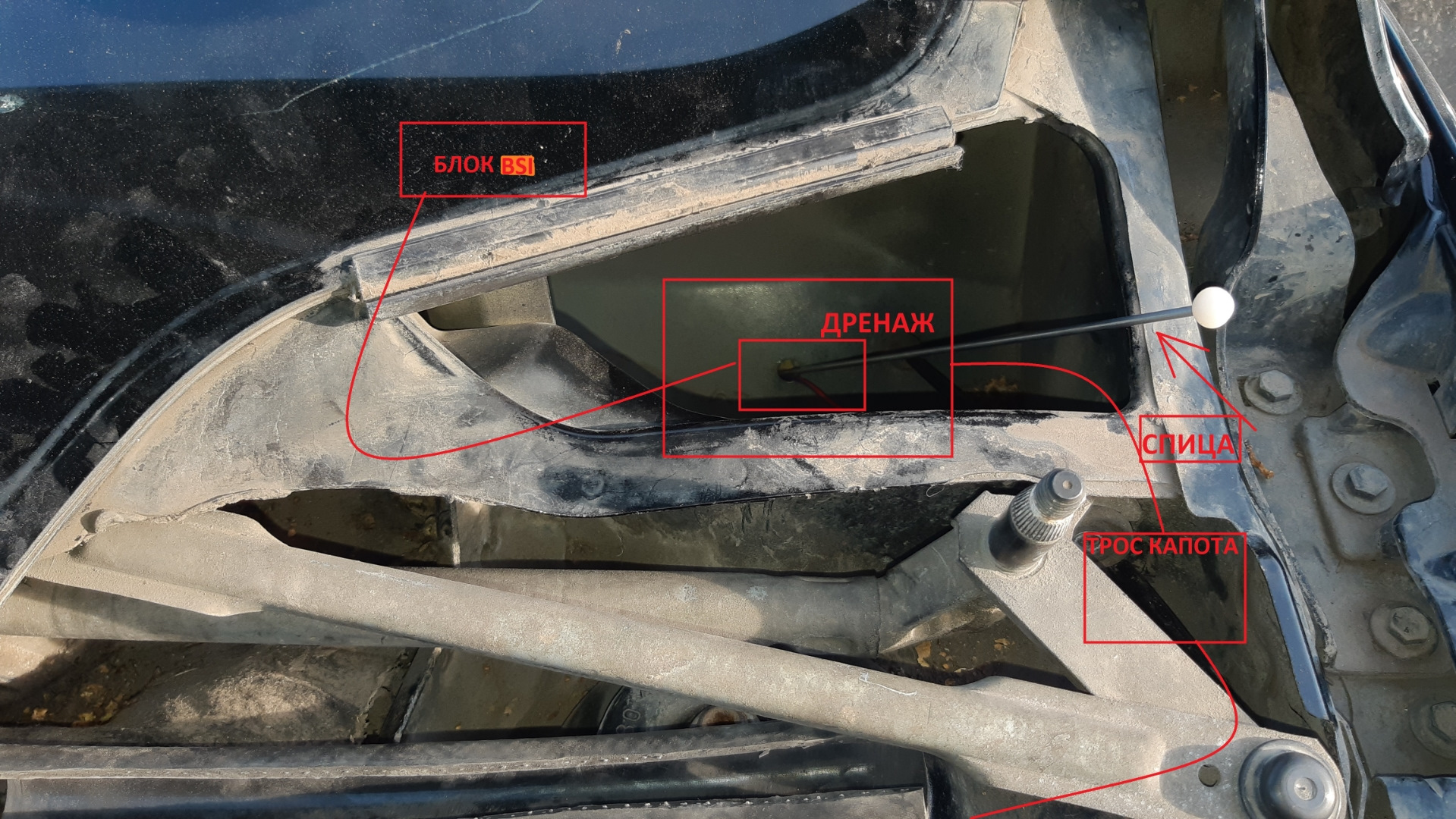

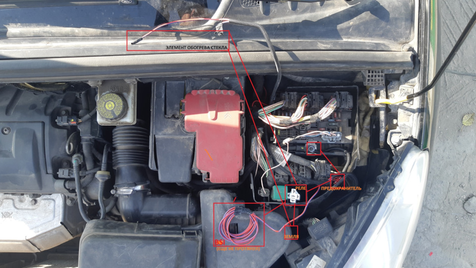

собираем проводку и идём подключать, весь контур провод оставил в моторном отсеке в блоке PSF1, и лишь один провод тянул в BSI .
на работоспособность проверил бросив контакты на лампочку и вкл обогрев заднего — лампочка загорелась 💡.
фото того как это сделал я :
в итоге получаем :

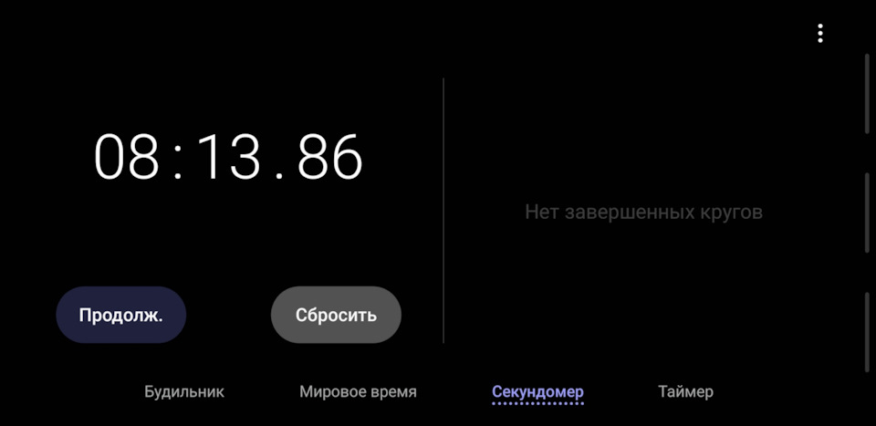

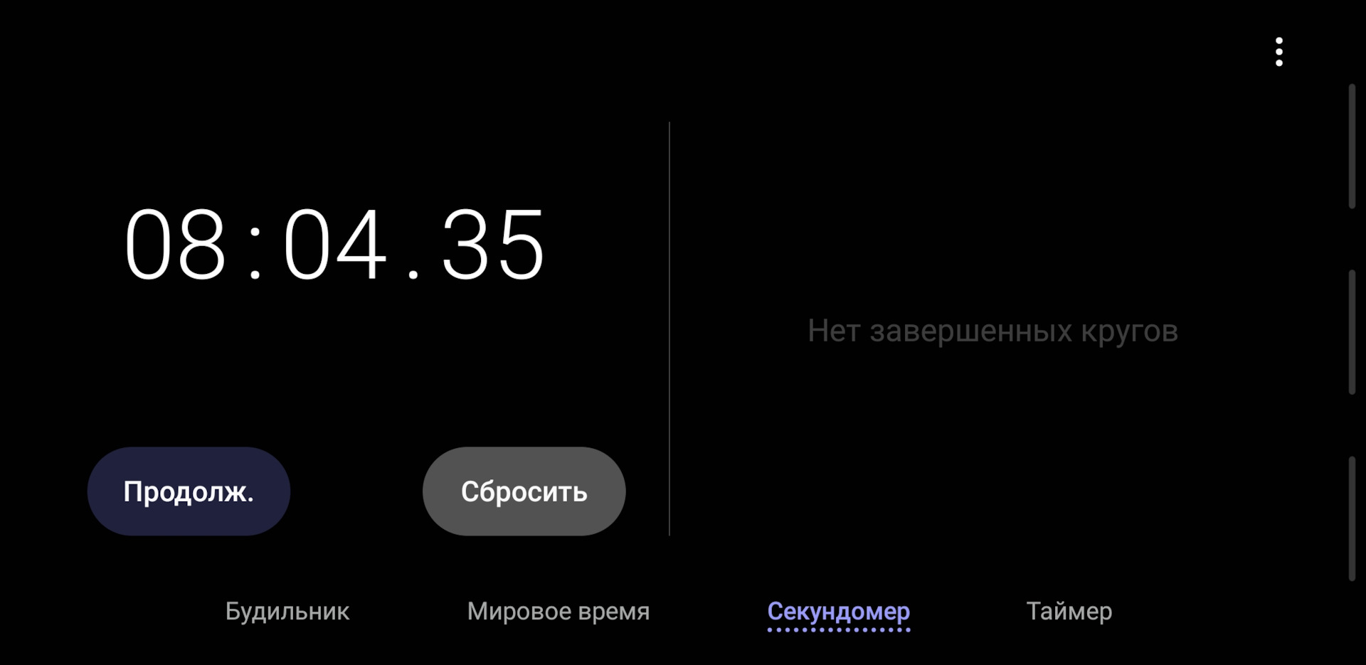

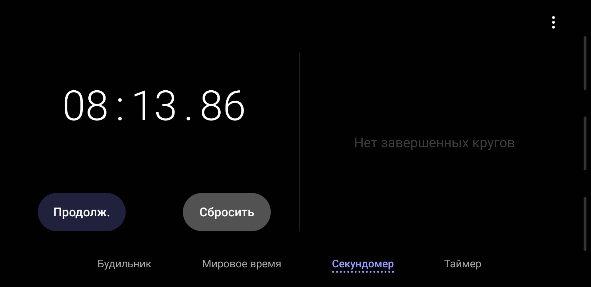

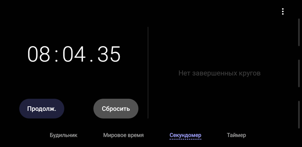

время работы обогрева заднего стекла без переднего —
, с лобовым —
Искажения не обнаружил, покатаюсь допишу .
думаю доходчиво, есть вопросы пишите )

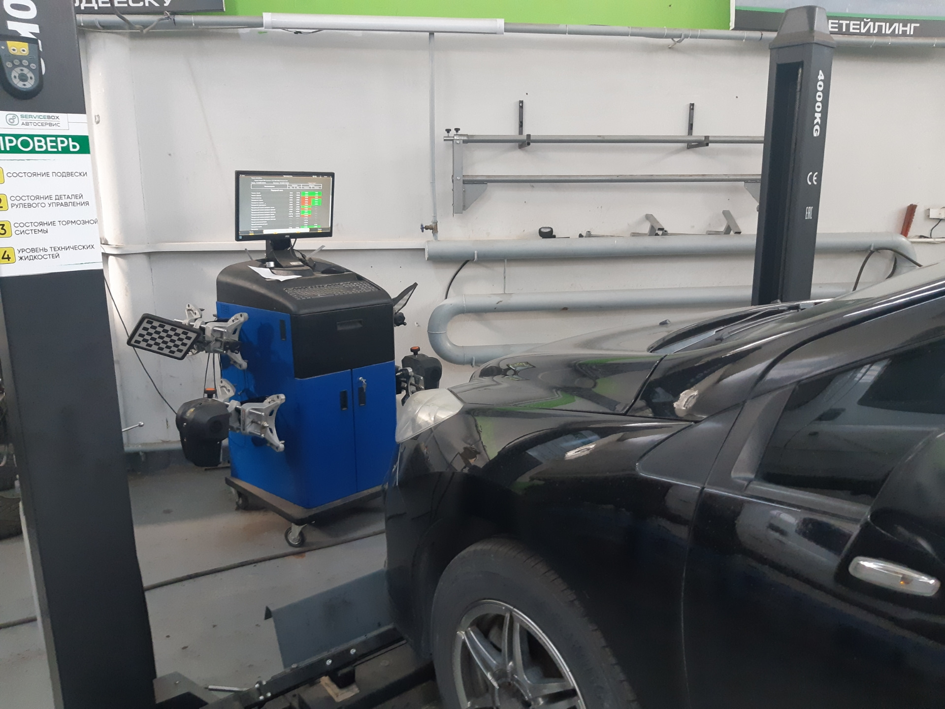

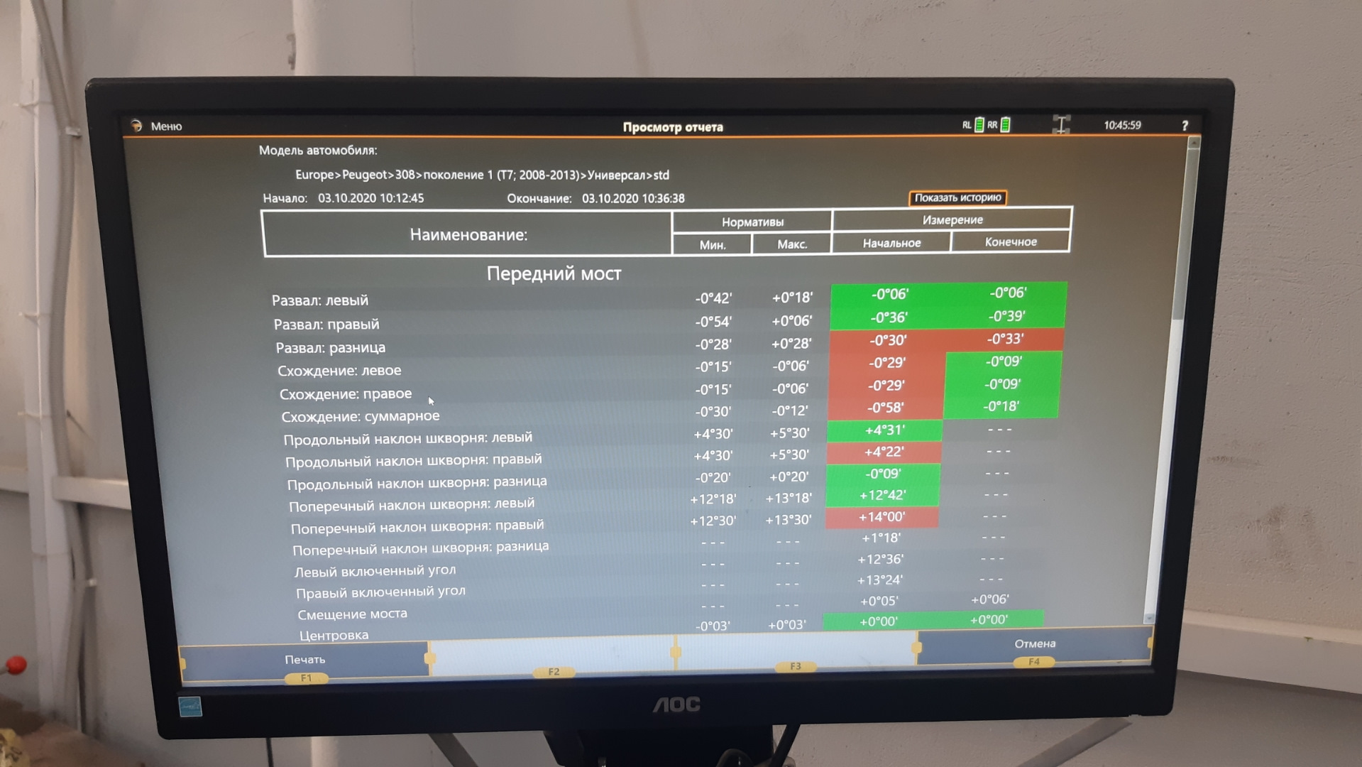

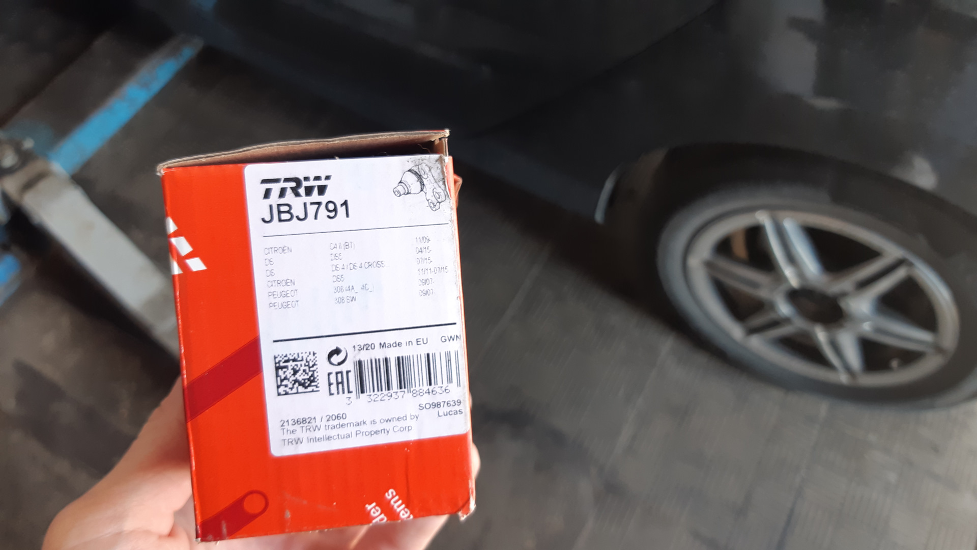

ну и как доп. сделал развал-схождение, казалось что машину ташит вправо.
итог = 0,9 к
заодно продиагностировали подвеску
— шаровая еще родная, теперь и левая — заказал — JBJ791-
кто то ставит от 307sw — JBJ701 — я не решился.
как итог = 0.9 к + работа 0.5к

Да это понятно, но хочется чтобы все было на своих местах как с завода)))
Пины как с завода, стекло с пина как с завода = дерзай.
Добрый день подскажите пожалуйста стекло с обогревом вот этот разъём что у вас на фот, уже стоит на стекле? Просто объясню сразу суть вопроса. На моем авто предыдущий владелец поставил стекло без обогрева видимо из экономии и у меня этот провод идёт обрезаный. И вот я, не могу понять если заказывать стекло с обогревом там какой то провод выходит от стекла или нет
Да разумеется выходит провод с разьемом.
Как вы себе представляли это по другому?)
Я боюсь что у меня что то лишнее отрезал старый владелец и придётся искать недостающую часть
Так я артикулы скинул на разъёма "мама ", папа разъём идёт со стеклом . Не вижу проблем зачистить 2 контакта и посадить их на пины и засунуть в разъём.

axaxaxa, от таких я открестился, потом по середине искажение словишь еще одно поставишь ) я уже пару раз сэкономил, не к чему хорошему это не привело, стоит AGC (11лет) его и поставил …

Решил глянуть на 408 стекло и о чудо в той же конторе есть с обогревом зоны дворников AGC: autosteklo.ru/moscow/stek…ot/408/54840?filter=front
Само стекло 9700 и установка 1700, теперь точно задумаюсь насчет установки такого стекла.

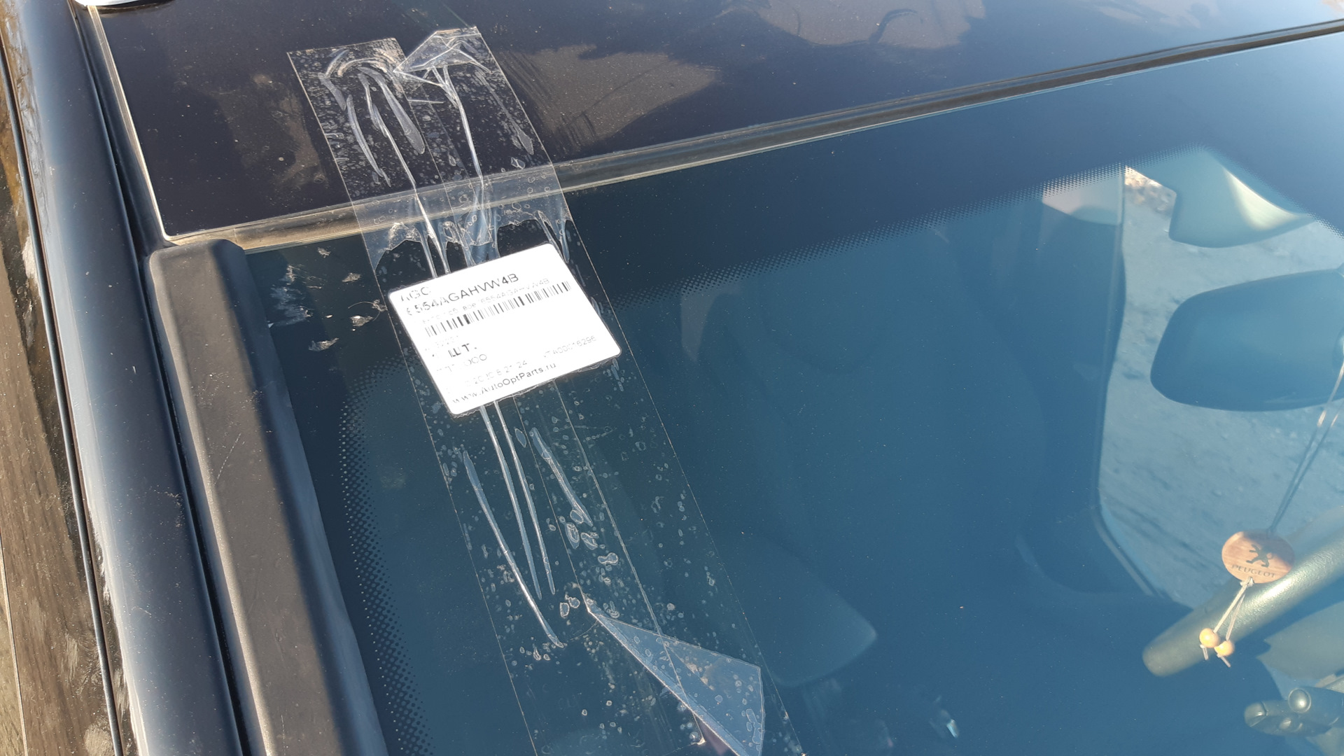

Обычно приклеивают на специальный скотч — который следы не оставляет :).
А отклеивание и удаление следов от обычного скотча — предоставь мастерам, которые его туда наклеили :))))
не разу не видел в деле этот скотч )), а так оттер обычным средством для мытья стёкол 🤗

Клей вэдэшкой смой
спасибо)
ВД жирная. Я бы использовал удалитель этикеток (пахнет апельсинкой)
первый раз о такой слышу )))
Она ещё и дорогая очень.
50 мл. 400 рублей.
Не, в автомагазинах бывает сильно дешевле. Но профессиональная — дорогая, да.
