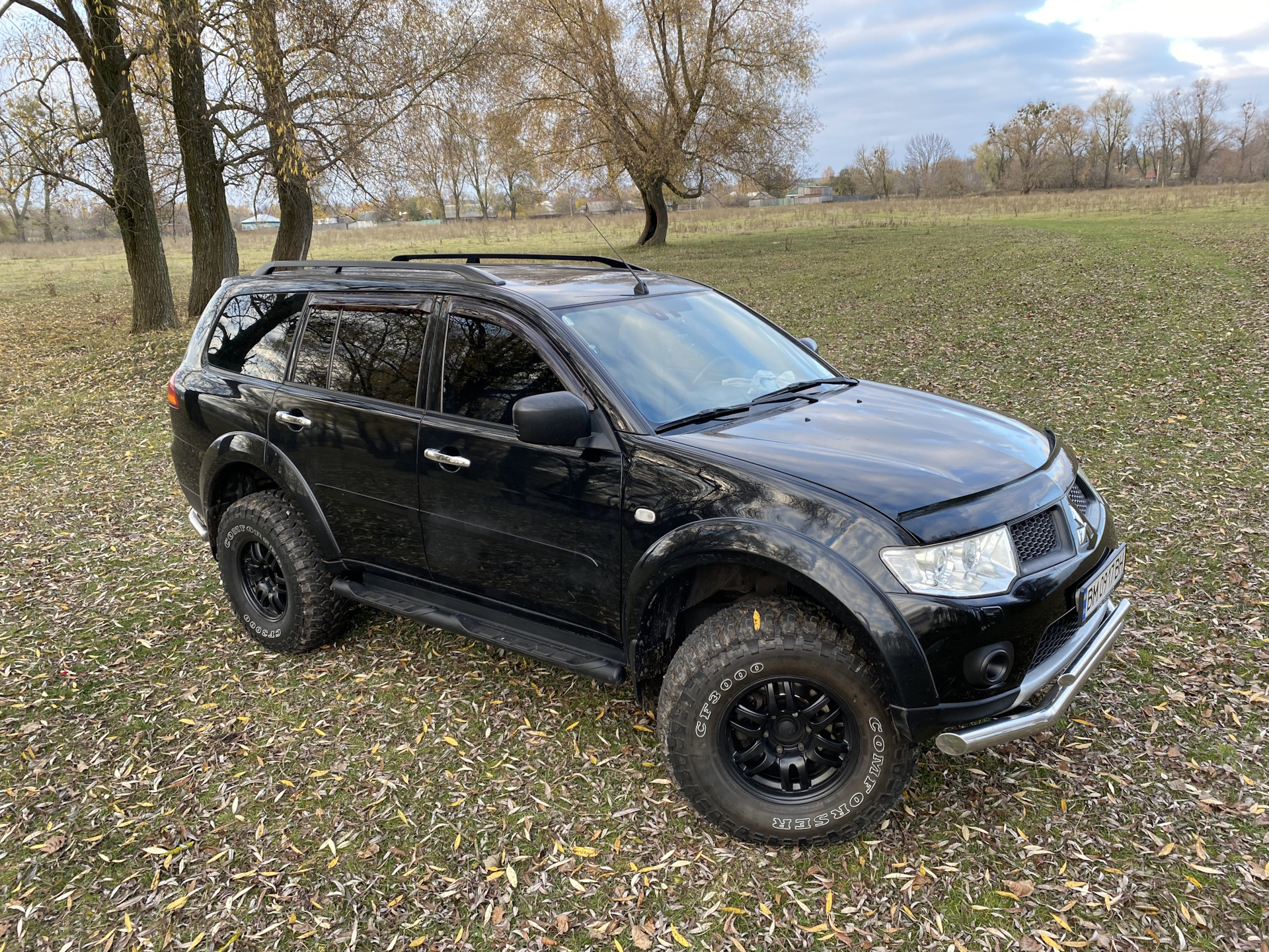

Выбор шин и размера колес для внедорожника — слишком серьезный вопрос. Не надеясь написать по этому вопросу что-то новое, просто поделюсь своим выбором с позиции "а что бы я сам себе посоветовал, если бы покупал MPSII прямо сейчас?".
Важное уточнение: до сих пор я не перешел черту, после которой MPSII становится вечной заготовкой/прототипом для покорения тех мест, куда дорожные автомобили в общем смысле ездить не должны.
И планирую пока в этом плане ничего не менять, сохранив заложенный производителем баланс комфорта/скорости/безопасности/надежности/проходимости/стоимости владения.
Мне MPSII мил именно этим балансом.
Размеры, одобренные производителем и оговоренные инструкцией по эксплуатации:
— 265/70-R16 (30,6 дюймов);
— 265/65-R17 (30,6 дюймов).
Почти что 31ые колеса с завода — не так уж и плохо, но настоящий внедорожник начинается с 33их, не так ли?
Ломая голову в попытке получить максимальные по высоте колеса и при этом сохранить баланс, я рассматривал следующие варианты:
1. 255/85-R16 (33.1);
2. 265/70-R17 (31.6);
3. 285/55-R20 (32.3);
4. 285/70-R17 (32.7);
5. 285/75-R16 (32.8).
Для расчета параметров я давно использую ресурс shina-calc.ru/#.
Но все, что больше 32ых, уже требует как минимум лифта. А лифт противоречит описанному выше уточнению.
При этом 32ые штатно встают без каких-либо доработок, а задеваемый при максимальных углах поворота колес пластик со временем сточится сам =).
Поэтому моим выбором стал размер 265/70-R17 (31.6).
В этом размере я купил и летние, и зимние шины, и езжу уже больше года думая о том, что надо было переходить в этот размер прямо на следующий день после покупки авто.
Произошедшие изменения при переходе с 265/65-R17 на 265/70-R17:
1. +0,5 дюйма к клиренсу/проходимости без "напильника", господа =);
2. субъективно машина получила слегка ощутимое улучшение "наката" по прямой и слегка потеряла в маневренности;
3. показатели бортового спидометра стали один-в-один соответствовать показателям по GPS;
4. внешне машина на мой взгляд смотрится более органично;

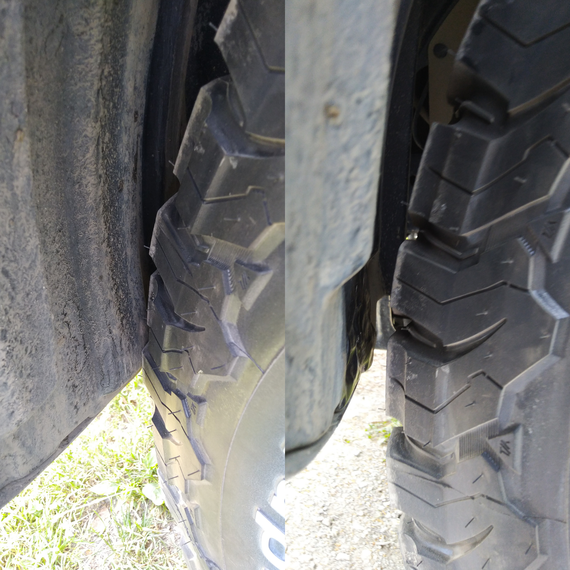

5. при максимальных углах поворота передние колеса задевают пластик подкрылков/брызговиков.
Я не заметил:
— увеличения расхода топлива (а я очень внимательно за ним слежу www.drive2.ru/l/541543562613882882/);
— повышенного износа элементов ходовой;
— сколько-нибудь ощутимого снижения скорости разгона/максимальной скорости;
— изменения поведения автомобиля при движении/увеличения валкости/усиления парусности.
Таким образом считаю задачу решенной: 265/70-R17 (31.6) — то, что доктор прописал.

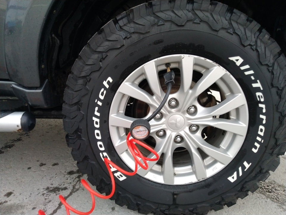

Добрый день. А какое давление в них штатное делать для езды по городу?
На этом размере качаю перед 2,0зад 2,2, на шинах 285/75/16 мт 2,5 все.

Одинаковая высота с 265 70, но перспектив упереться в подкрылок на вывороте будет больше. Такое только на свежую подвеску я думаю.
Подвеска конечно должна быть не просевшая. и забыл что вылет у меня +13

Летние у меня BF A/T 265/70 R17, пластик не задевает при полном повороте колес и диаговалке, может из-за свежих пружин.
