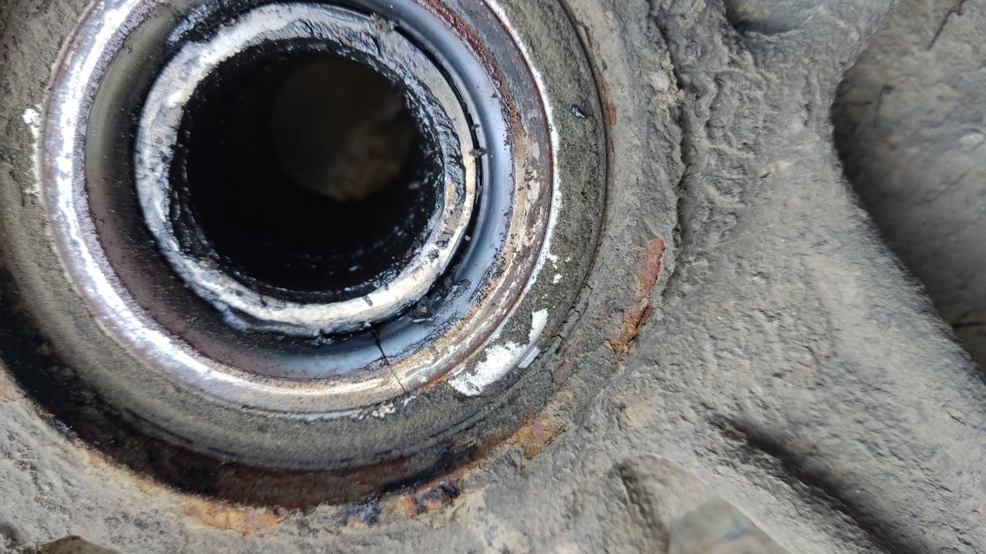

Ничего необычного просто поменяли подшипник.
Гул его услышал давно но при диагностике не выявлялся и только после 1000км можно было отчетливо услышать при раскрутке колеса от руки.
заказал комплект SNR R17032 2000р и поменяли за 1500р

Ух ты, а что у тебя за колечко там типа пыльника? Сегодня ставил SKF VKBA7446 — там ничего такого не было в комплекте.
Ещё такая странность: когда запрессовали ступицу в подшипник, он стал вплотную к внутреннему (внутрь машины) краю поворотного кулака, и болтался в нём как #%й в ведре. Пришлось дожимать его как бы наружу немного, тогда "окреп". Чё то мне теперь очково с такой ступицей ездить.
зы. Да ещё этот хрен что прессовал помял пыльник подшипника зубилом. К сервисменам вообще доверие нулевое, решил сделать всё сам, только пресса нет, думаю ладно, отнёс поворотный кулак в ближайшее СТО чисто запрессовать, здесь то как можно накосячить? Нет же, и тут сука умудрились!
Ну у меня комплект с гайкой хз может у тебя просто подшипник. Может быть тебе ступицу в сборе лучше было заказать тогда?
У меня подшипник, гайка и стопорное кольцо. А у тебя ещё то ли сальник какой то то ли пыльник

ставил себе SKF VKBA7446 два года назад, проехал около 25т.км и загудел недавно, в итоге купил кулак в сборе контрактный в своем городе за 1380, скоро буду менять!что то нет доверия к нынешним запчастям совсем
Мой SKF VKBA7446 тоже два года и 23 т.км загудел. И многие примерно такие цифры озвучивают. Так и запишем — гогно!
Трещина на внутренней обойме была
