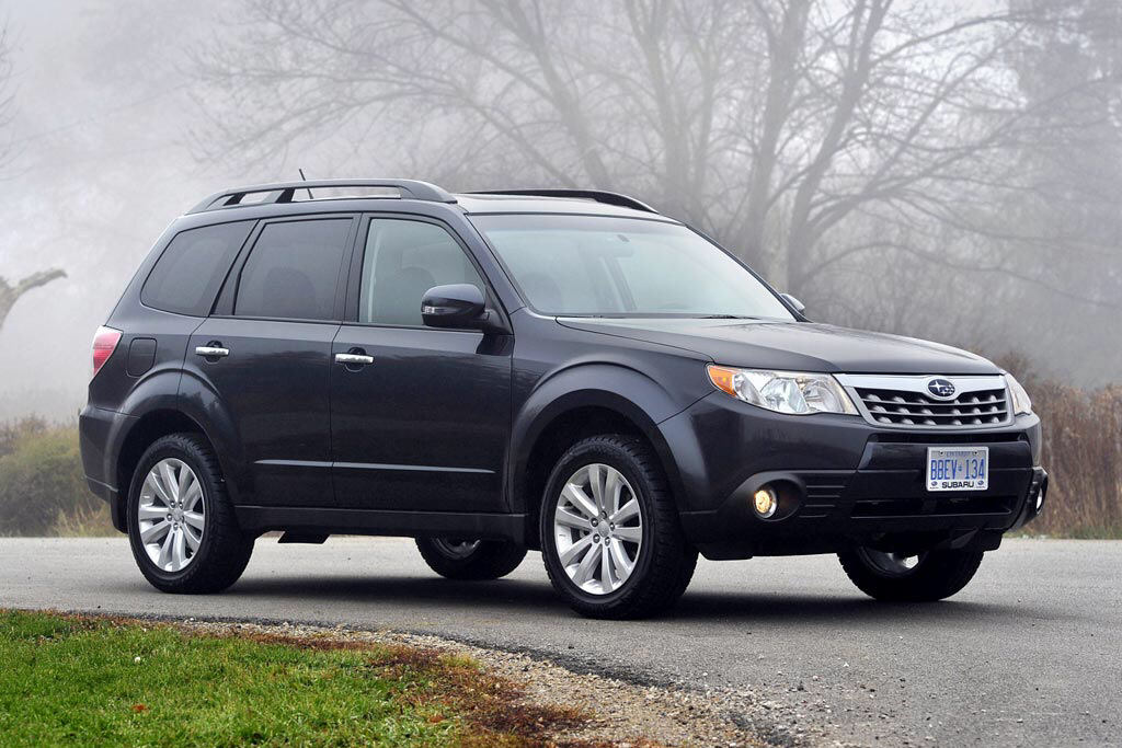

Приветствую друзья!
Имеется вопрос. Знакомый ищет жене Subaru Forester SH, двигатель нужен атмосферный.
У меня ej204, с ним все понятно. А на SH какие то другие модели уже ставились.
Так вот 2.0 или 2.5 лучше выбирать? Какой более прост и менее затратен в ремонте?
Какой контрактный двиг стоит дешевле в случае неприятностей ?
Есть ли там привычные для ej204 затупы от 2000 до 3000 оборотов, которые только прошивкой лечатся?
