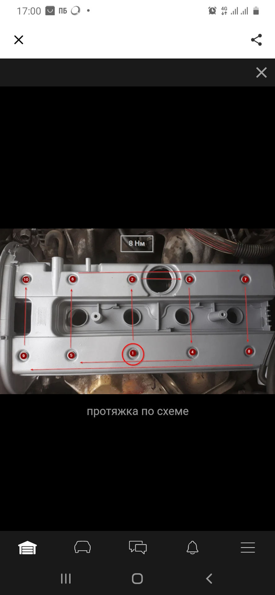

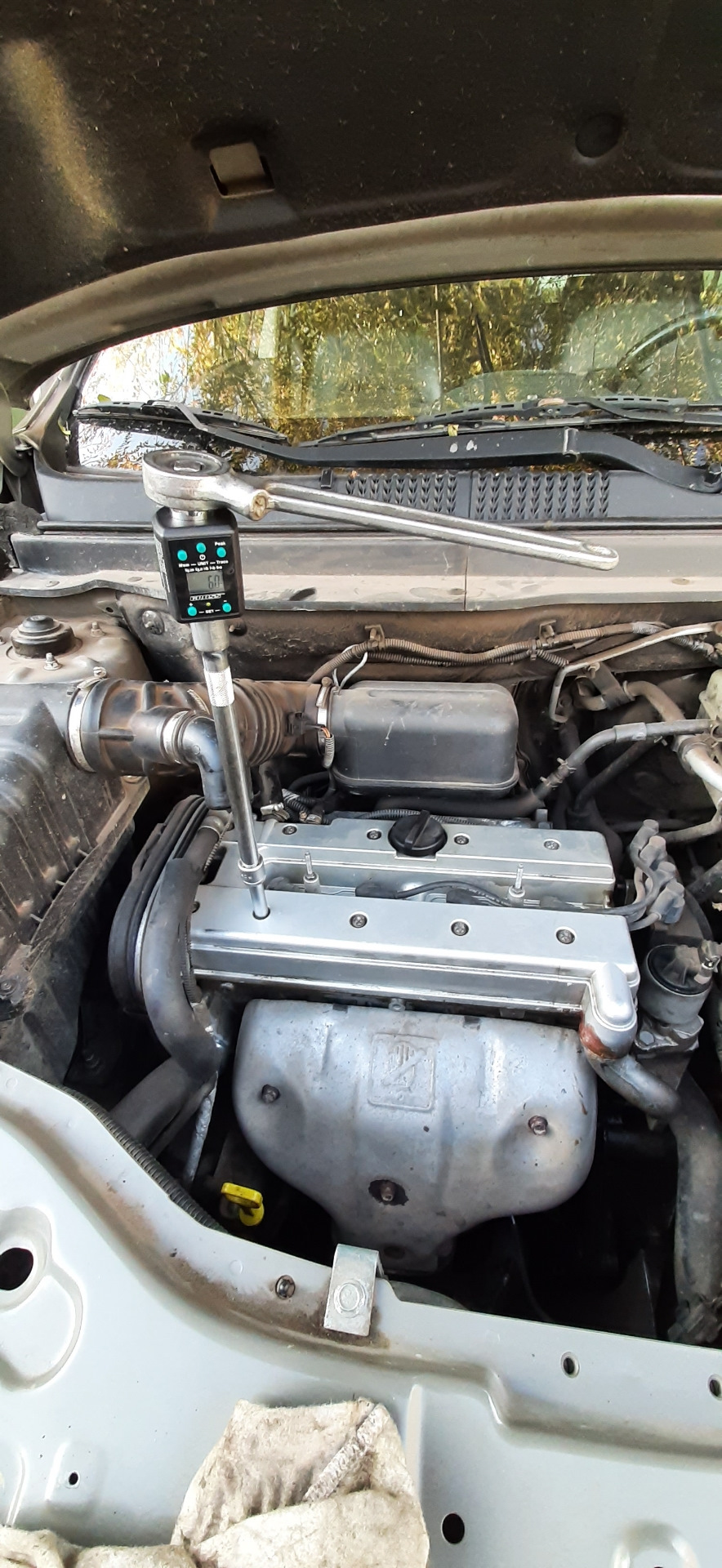

Болты подтянулись хорошо, где то по пол оборота каждый.

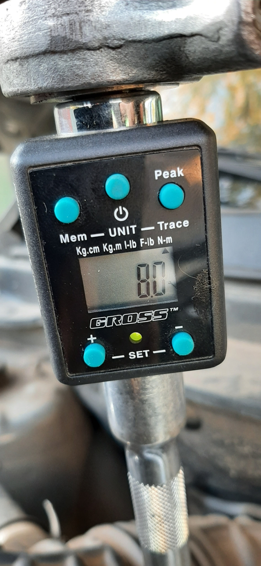

А где прибудут такую к ключи приобретал?
Динамометрический адаптер брал в "Специнструментах", магазин в Орске есть такой, на Алиэкспресс тоже такие продаются, но там по цене с доставкой так же получается, как и в магазине, покупал за 4000 р.
Тянул по фен-шую? Из центра к краям?
Ага как положено
