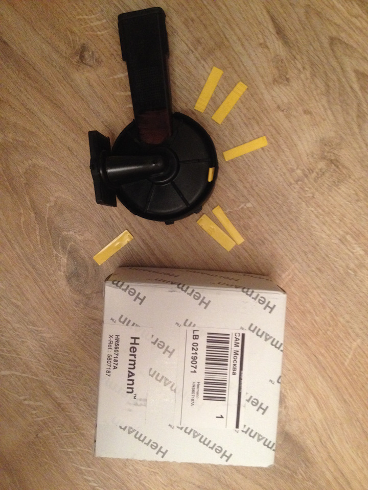

Всем привет. решил накидать небольшой пост по замене прокладки клапанной крышки и мембраны катерных газов. пробег у машины уже 107000 км. и давно заметил что свечные колодцы подпотевают уже. маслицо попадает туда, но все руки не доходили, а тут начитался ужасов про мембрану, что она рвется и начинаются проблемы, то решил сразу же убить двух зайцев. За мембрану спасибо большое нашему товарищу , у него можно смело заказывать. цена вопроса 1200р, приехало мне в Сочи очень быстро, ну и отдельно была заказана оригинальная прокладка.
Так получилась что мембрана у меня абсолютно живая, так же осмотр показал что ей еще жить и жить. теперь лежит как запасная. или может потом продам кому нибудь или поменяю. и так фото.

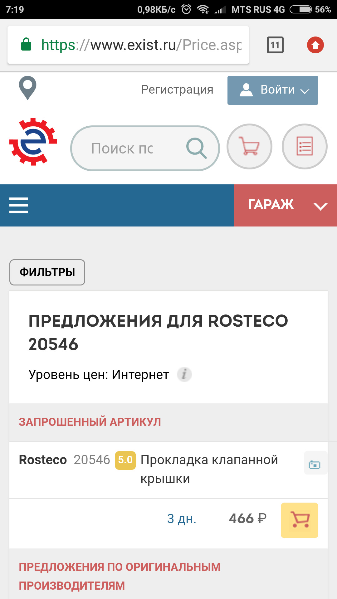

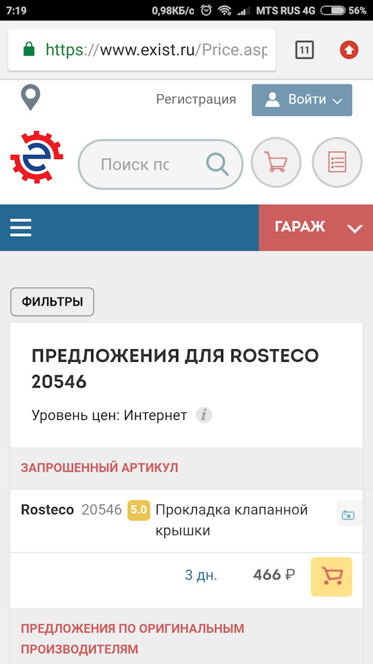

Прокладка. если нужен номер ее, на ней написан. это для Z18XER
новая мембрана
новая мембрана

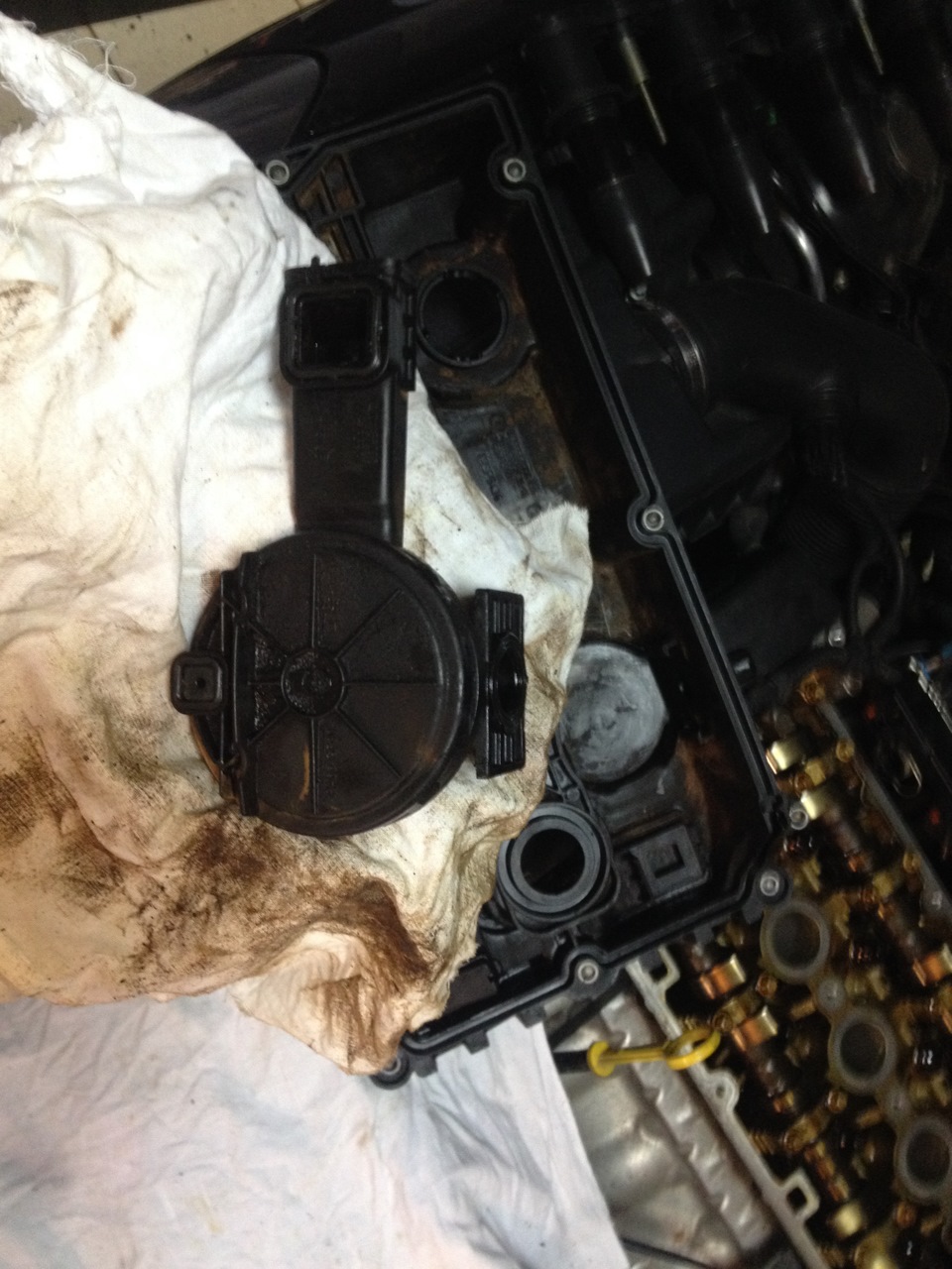

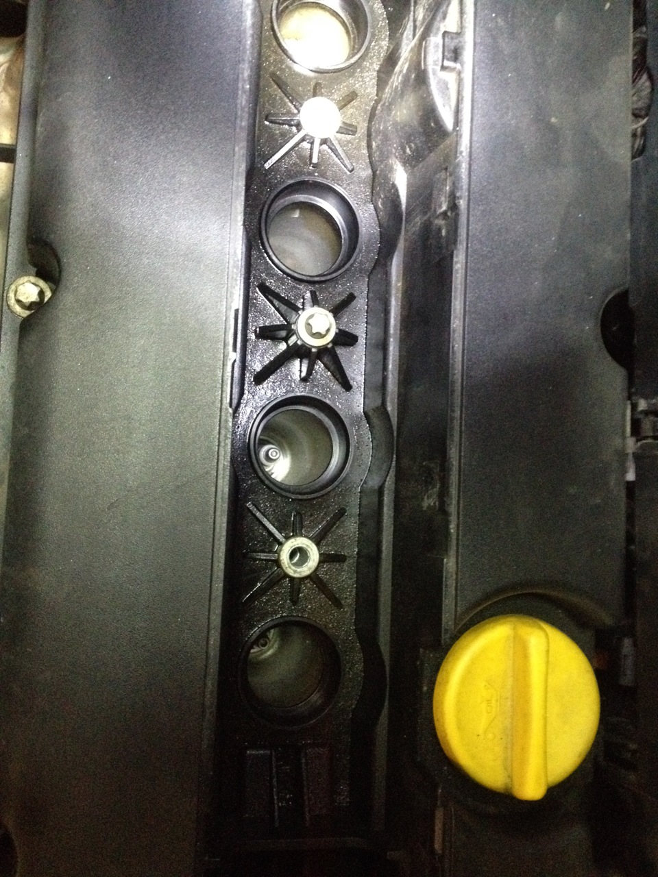

приступим. снимаем крышку и откручиваем модуль зажигания. на изаленту красную не обращайте внимание )) это немного закривожопил своими руками когда снимал фишку с клапана, в итоге сломал фишку немного, все не как не закажу ее.
все открутили.
видим масленый налет по всюду.
красота

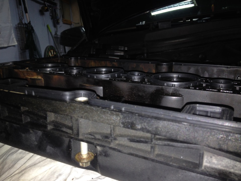

какая то вакханалия непонятная. так и не догнал как оно в этом углу появилось. все почистил.
еще гадости немного. и почему то в этом месте только. есть мысли из-за чего?
снимаем сам клапан. снимается с трудом. нужно посадочное место прогреть строительным феном и аккуратно его поддевать. тут на драйве есть описание этого процесса.
разобрали.

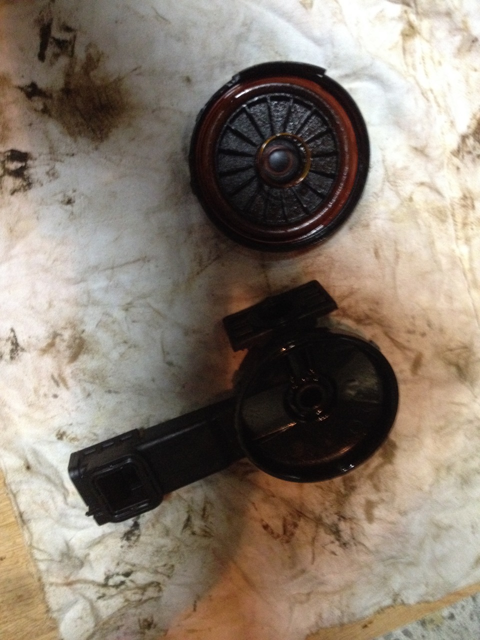

вот сама мембрана родная. она абсолютно в идеале. еще раз говорю, пробег 107 т км.
она же.
Старая и новая мембрана.
почистил и промыл клапанную крышку и поставил новую прокладку., после чего все собрал обратно
Привет. хотел у тебя уточнить вопрос по мембране. В общем купил мембрану, по виду и размерам 1 в 1. Снял Клапанную крышку, скинул с нее клапан, разобрал ее, поменял мембрану. собрал клапан, воткнул в крышку. и при продувании ртом в трубку, от клапана к дроселю, спойно дуется, что туда, что обратно, так и должно быть?
Я же в описание написал где и у кого. у нее нет номера. ее нет в продаже как оригинал, только в сборе с крышкой. но есть умелые ребята которые их изготавливают.
Если честно, то уже не подскажу, так как не помню. Данную процедуру делал давно.

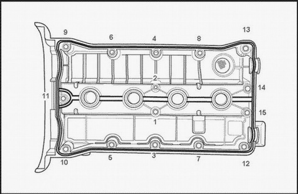

Подскажи, пожалуйста как болты правильно закручивать? Где можно картинку найти с последовательностью?
крути крест накрест.
По схеме
мембрана в экзисте есть .
Артикул не видно(
спасибо, а какой момент затяжки болтов на крышке?
8-10 Нм (0.8-1 кг)

Где мембрану взял? и ее номер?
altegro
