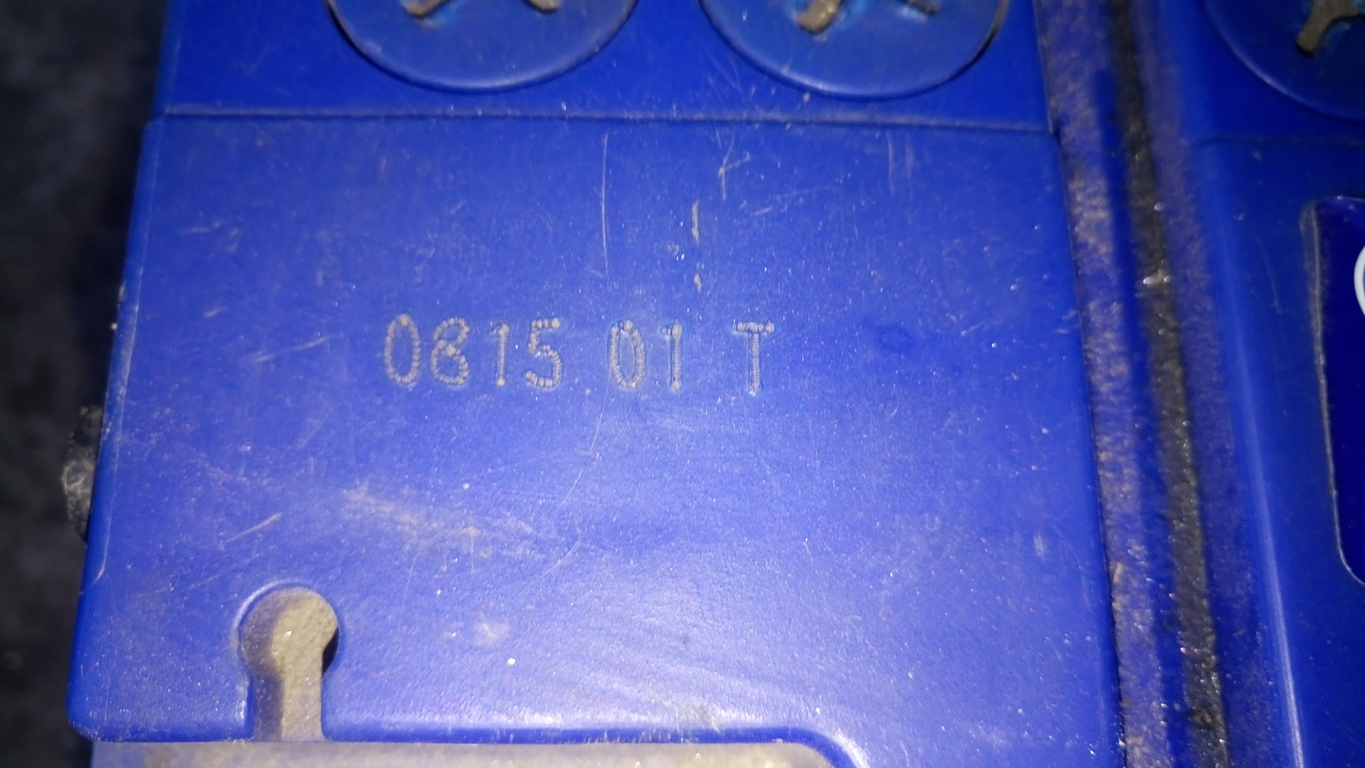

Эксплуатирую на своей ШНиве аккумулятор TYUMEN PREMIUM 6СТ-64L 2016 года выпуска. На наклейке, где на вашем написано Ca/Ca, на моем аккумуляторе написано Pb/Ca.
Полез на сайт изготовителя www.tyumen-battery.ru/68/187 Увидел, что PREMIUM перевели на Ca/Ca. Да и все остальные серии, кроме "Тайги", тоже Ca/Ca. У "Тайги" технология не указана.
На Драйве нашел только одного хозяина "Тайги" 6СТ-63L www.drive2.ru/l/523161102587006375/ На наклейке Pb/Ca. Но, как он пишет, в 2019 году аккумулятору 5-ый год. Ток холодной прокрутки его аккумулятора 575 А, а у современного 6СТ-63L уже 600 А. Вероятно и "Тайгу" перевели на Ca/Ca.
А DSP, как я понял, не имеет отношения к технологии аккумулятора, это может быть Ca/Ca или другой тип.
Родной Аком на моей ШНиве продержался 3 года. Сказались скотские условия эксплуатации: поездки дом-работа по 20км в день, зимние двухнедельные простои, Webasto (эта "скотина" в дежурном режиме тоже нехило жрет аккумулятор). Я зимой конечно раз в месяц заряжал АКБ, но ее это не спасло.
Мой Pb/Ca PREMIUM пока работает хорошо, но по сравнению с Ca/Ca Акомом значительно быстрее "расходует" воду: подливаю 1-2 раза в год. В Аком за 3 года подливал 1 раз в две крайние банки, в остальных четырех был нормальный уровень электролита.
Предполагаю, что ваш Ca/Ca PREMIUM должен не менее 5 лет проработать. А там и заменить не жаль
