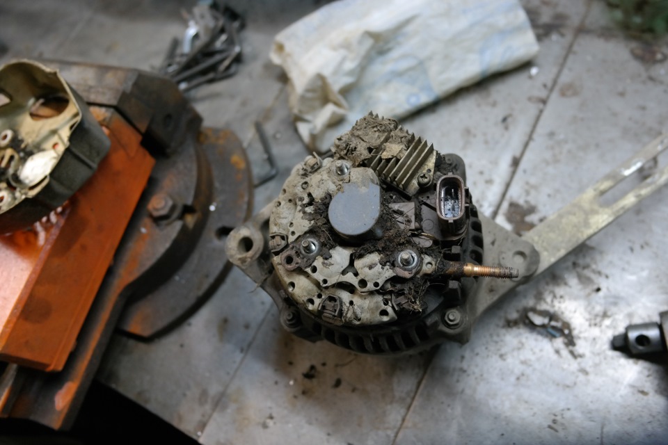

Сначала снял генератор
почистил щёточный узел, вытряхнул полведра грязи, мешок дохлых воробьёв и три стога сена.
Одна щётка заметно меньше второй – скоро узелок под замену
ну или генератор под замену… на помощнее. Гы-гы-гы.
промыл, почистил, смазал, собрал.

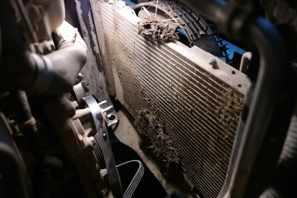

Слил тосол в канистру, отсоединил патрубки, открутил два винта свеху-сбоку и вытащил тяжеленный радиатор. «Наверно чугуневый» — подумали трясущиеся от напряжения руки.
«Нихерасебе» — подумали глаза увидев вот это:
Вот почему Джим иногда грелся.
Да и сам радиатор на просвет не просвечивался вообще, только сверху чуток.
Отодрал этот кусок качественного чернозёма. Надо будет снять электровентилятор и промыть кондейный радиатор керхером.

С утра на работу пешком с мешком за плечом. Как дед мороз. После работы на мойку, керхером промыл соты радиатора – глинозёма хватило бы на такой нормальный качественный газон. Радиатор в весе, по ощущениям, потерял 70 процентов!
Ну теперь можно нести к мастерам на пайку. И вот только сейчас включился мозг! «А давай, проверим. Вдруг не дыроватый он!» — робко шепнул мозг. Сушим испытуемого, закрываем пробку, в одно отверстие очень плотно втыкаем шланг и пускаем воду, ждём, пока из второго потечёт – из замятых трубок ничего не ссыт. Это радует. Наступает черёд запытания под давлением. Затыкаем выход рукой – из замятых трубок ничего не ссыт! Шланг раздувается немного, из его мелких дырочек ссыт вода немного, а из трубок не ссыт! Это победа! В этот момент от избытка давления вырывается шланг из радиатора, заливая меня горячей водой и скрывая слёзы радости!
Начинаем операцию "правим и гнём".
берём в руки шило и клятвенно пообещав себе и всем не протыкать радиатор, начинаем править замятые соты и выкидывать ненужное.
вот вам результат в позе "до"
а вот в позе "после"
ну и на просвет — просто лепота!

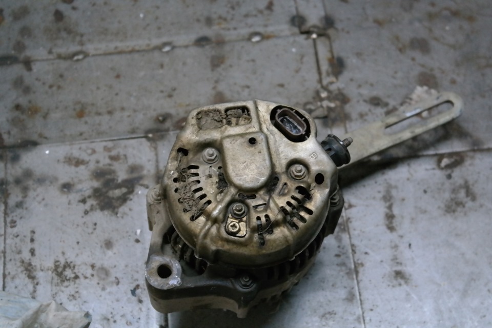

Ладно будем пробывать менять передний подшипник на гене)))))
Так вот, тишина, но не полная под капотом, шум от ролика пропал, наслушал теперь я значит небольшой шум от генератора, и моя жопа говорит давай то же разберем и подшипник заменим или смажем. И сразу в голове масло закипело и погнало! как снимать как разбирать гену. Снять то сниму, разобрать то же вроде вычитал как, но вот вопрос, ты разберал генераторор, для смены переднего подшипника? сложно или нет? и реально сделать самому? Вдруг есть такой опыт?
гена ваще просто нимается! выщёлкиваешь сепаратор бензиновых газов (коробушка такая с двумя шланчиками), отводишь её в сторону, чтобы не мешалась, снимаешь кривой патрубок от коробки воздушного фильтра к двиглу, теперь есть место для манёвра.
отсоединяем плюсовую клемму от аккумулятора (иначе можно фейерверк устроить), головкой на длинном воротке откручиваем гаечку, которая крепит плюсовой провод к генератору.
выкручиваешь болт на блоке двигла, им натягивается ремень. кривая хрень остаётся на генераторе (очень удобно ей потом ворочатьгенератор, только надо ослабить, чтобы на гене крутилась), потом лезем под машину и выкручиваем болт из нижнего крепления генератора (внутренний шестигранник на 8 вроде)
гена практически свободен, осталось тольк с задней крышки отстегнуть клемму, нажав на усик. но там она так плотно сидит, что я очень уставал её вытаскивать, поэтому…
поэтому мы сначала освободили гену. теперь скидываем с него ремень, ставим гену на попа мордой вниз, жопой вверх — доступ к колодке отличный, отсоединяем и по сложной траектории огибая всё, что торчит вытаскиваем гену наружу
LEONID11111
гена с задней крышки разбирается мелкими головками на 6 и на 8, отвёрткой и матерными словами. главное запомнить, где что стояло )))))
