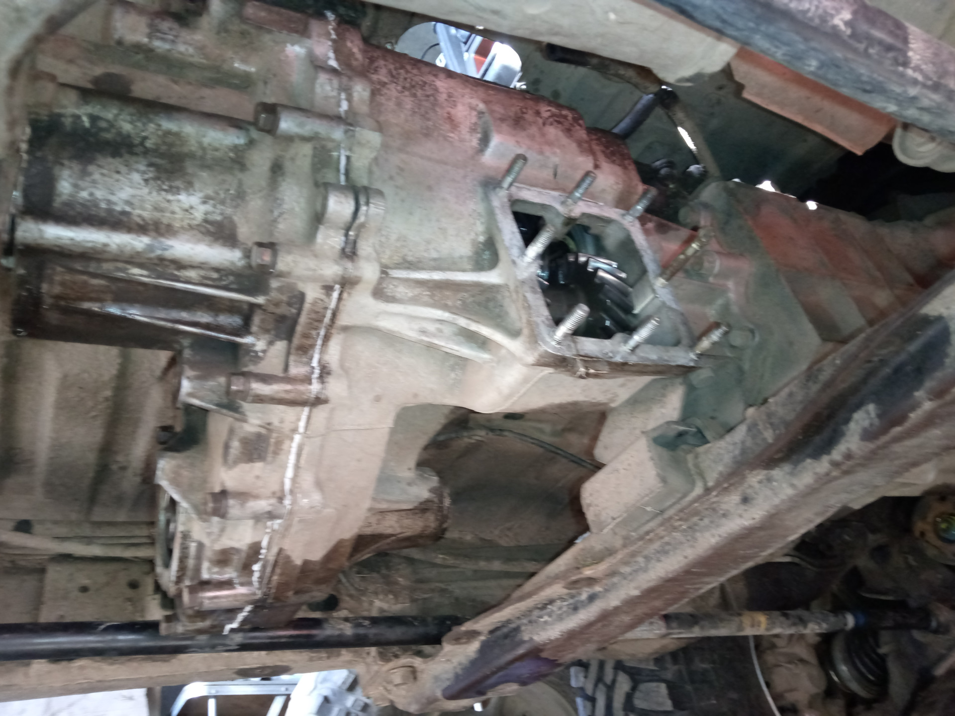

Итак погнали:

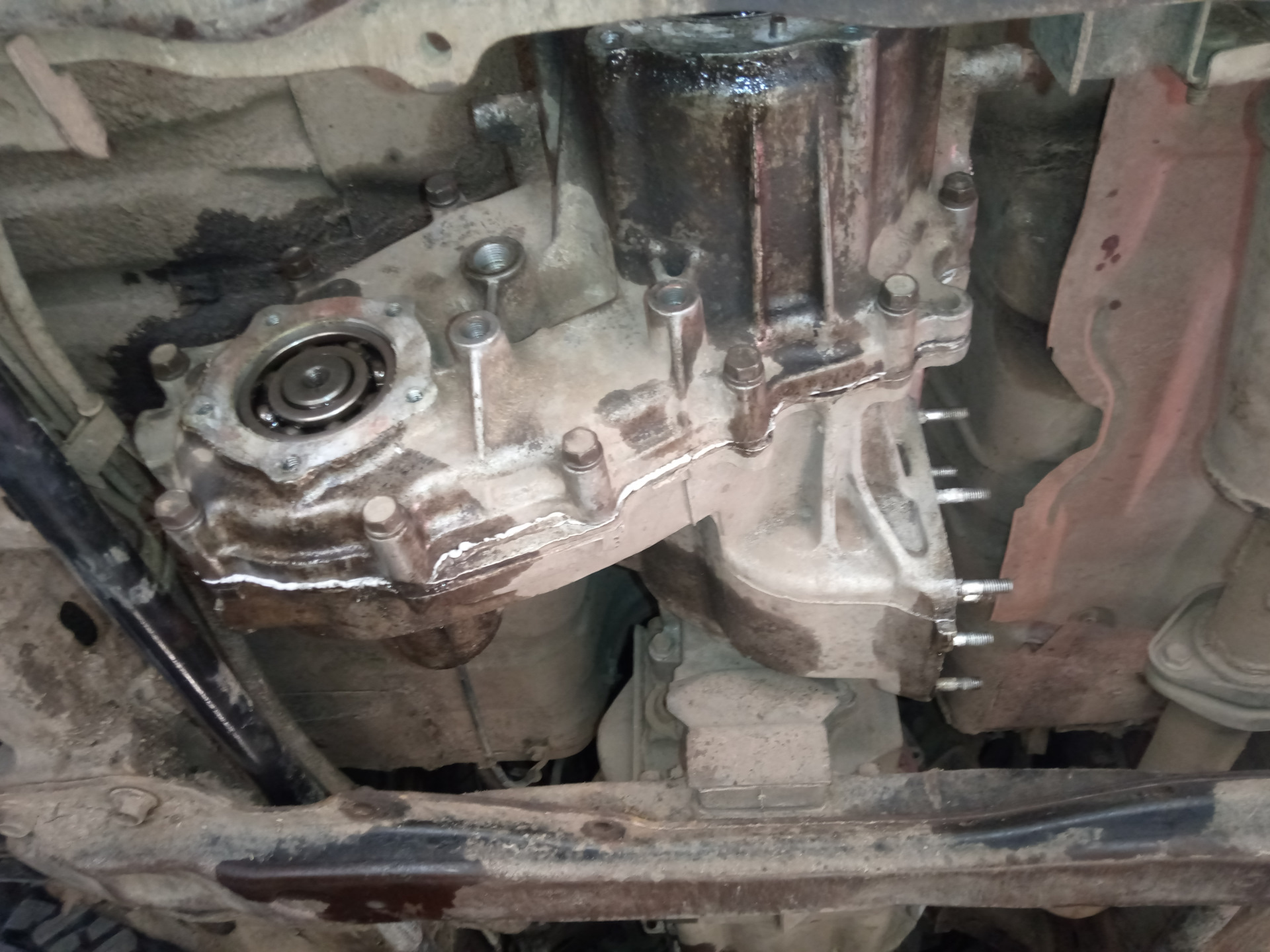

1 — лезем в яму, сливаем масло, снимаем карданы, откручиваем трос спидометра

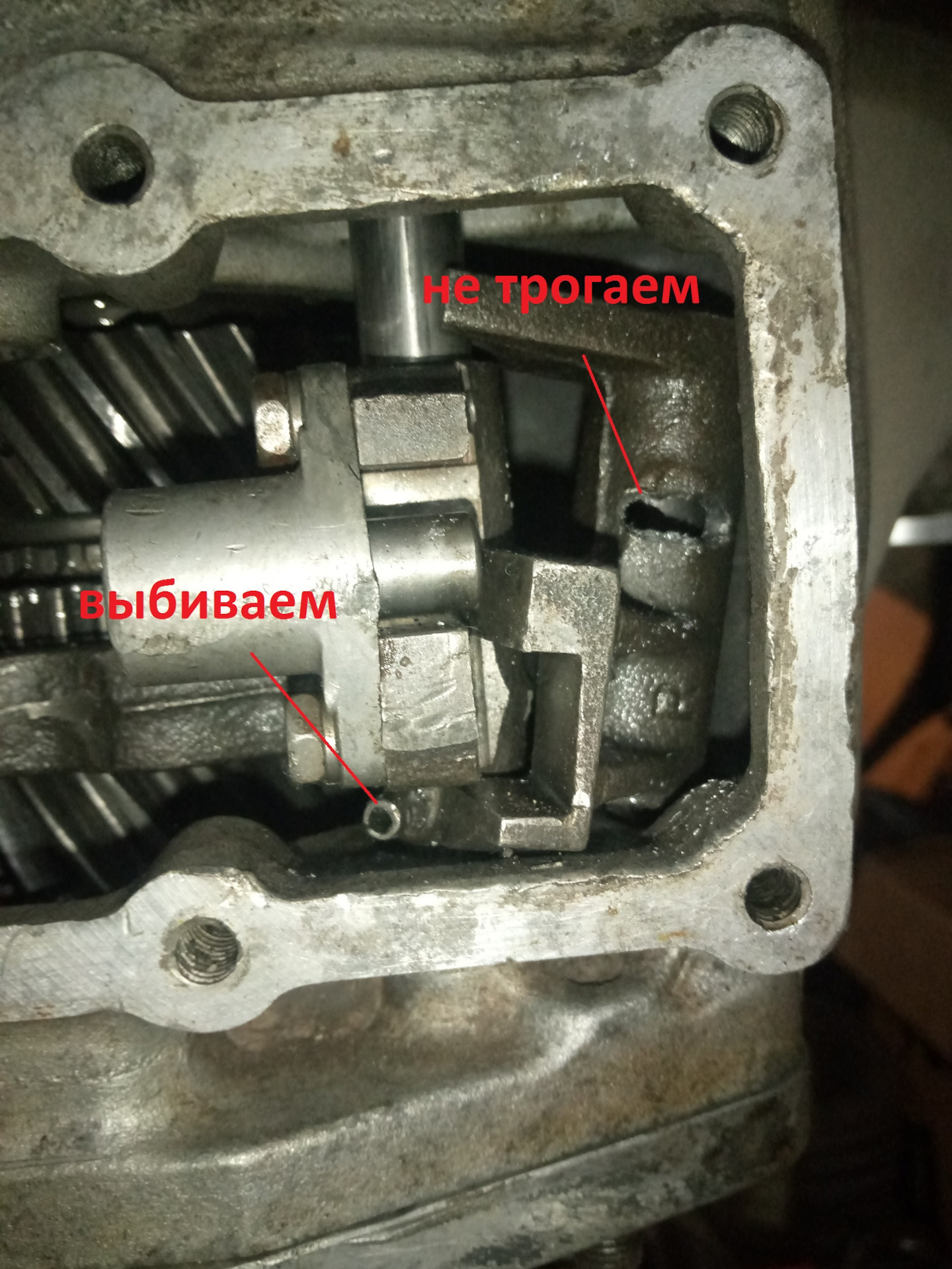

2 — лезем в кабину, ставим положение блокировки межосевого дифа, снимаем крышку с рычагами. В принципе можно в любом положении снять крышку, потом просто двинуть ползуны в это положение. Это одна из главных фишек, именно в этом положении можно не трогать шток переключения режимов блокировки дифа, а вытащить только шток понижайки вместе с крышкой. Там в крышке между штоками есть фиксатор, он дает возможность двигаться только одному штоку. Шток блокировки дифа с пружинами и с ним куда геморней, поэтому лучше его не трогать :)

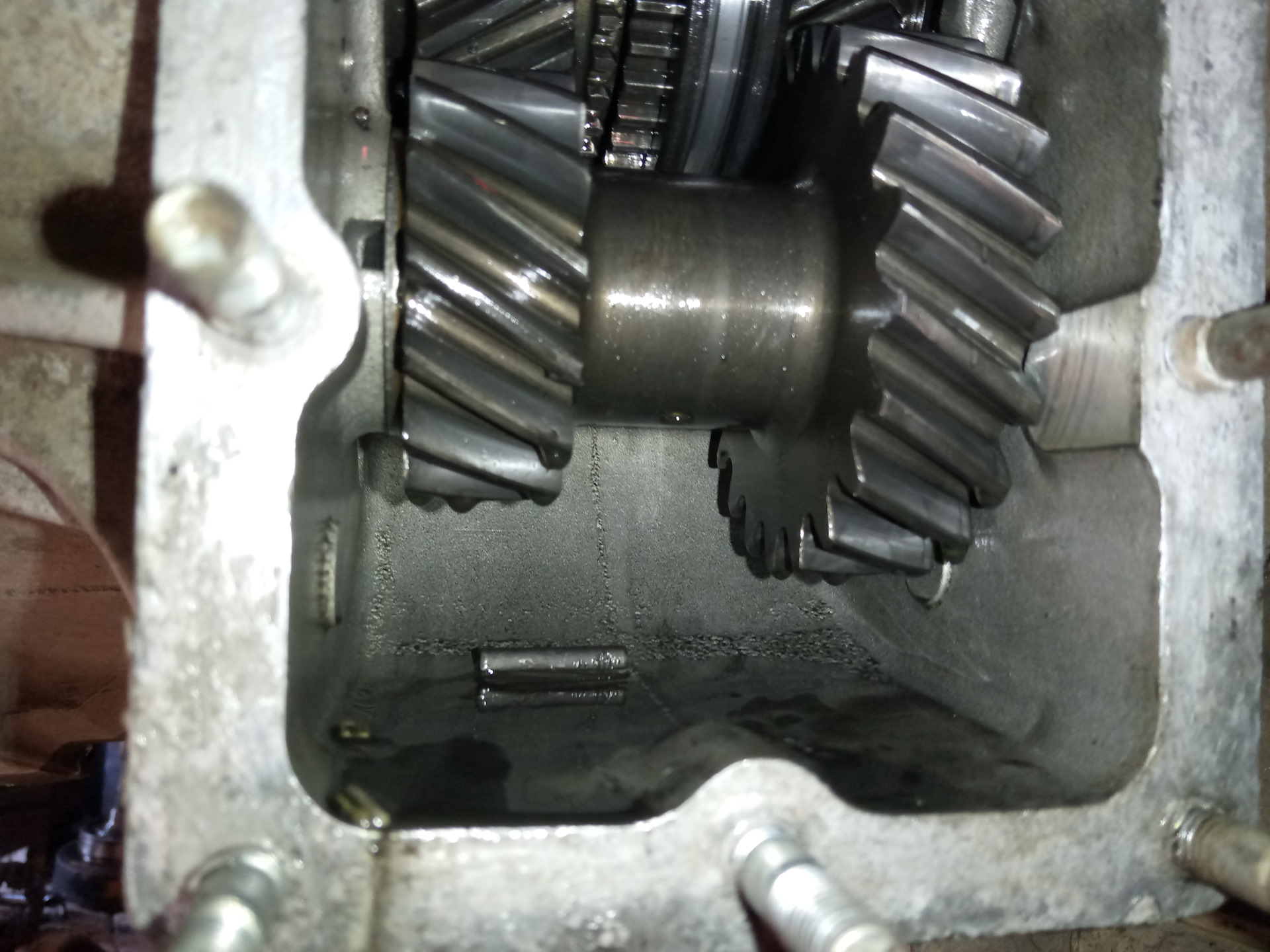

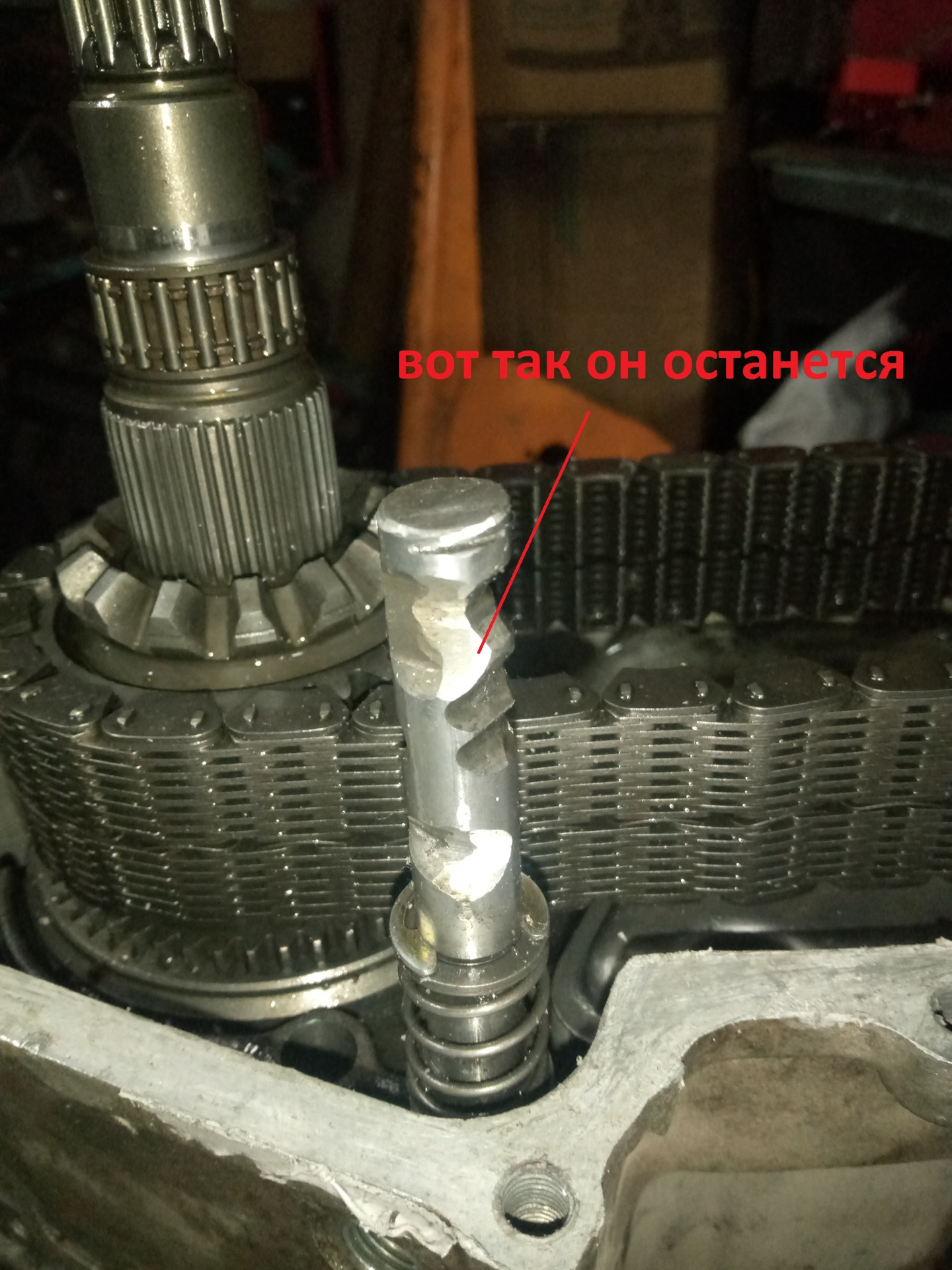

3 — пока в кабине выбиваем штифт на штоке понижайки, это тот который ближе к центру :) Он упадет скорей всего внутрь, потом вскроем боковой лючек и достанем его.

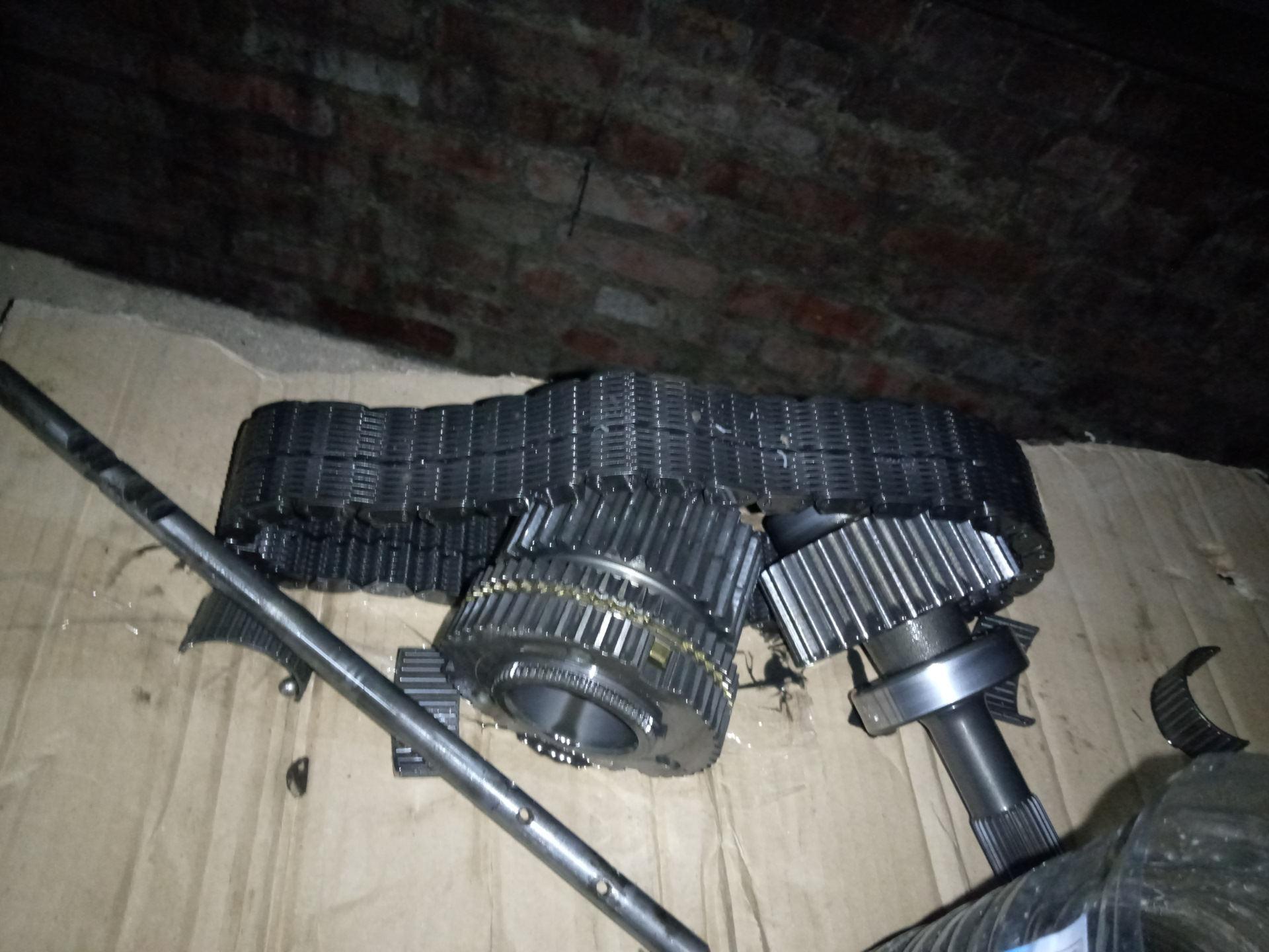

4 — лезем опять в яму. Откручиваем хвостовик, снимаем с заднего подшипника стопор, чтоб он не пошел вместе с задней крышкой (хотя можно и с ним, но ставить все равно удобнее сначала хвост, а потом сверху крышку. И еще на большой раздатке не всегда есть стопор на подшипнике)

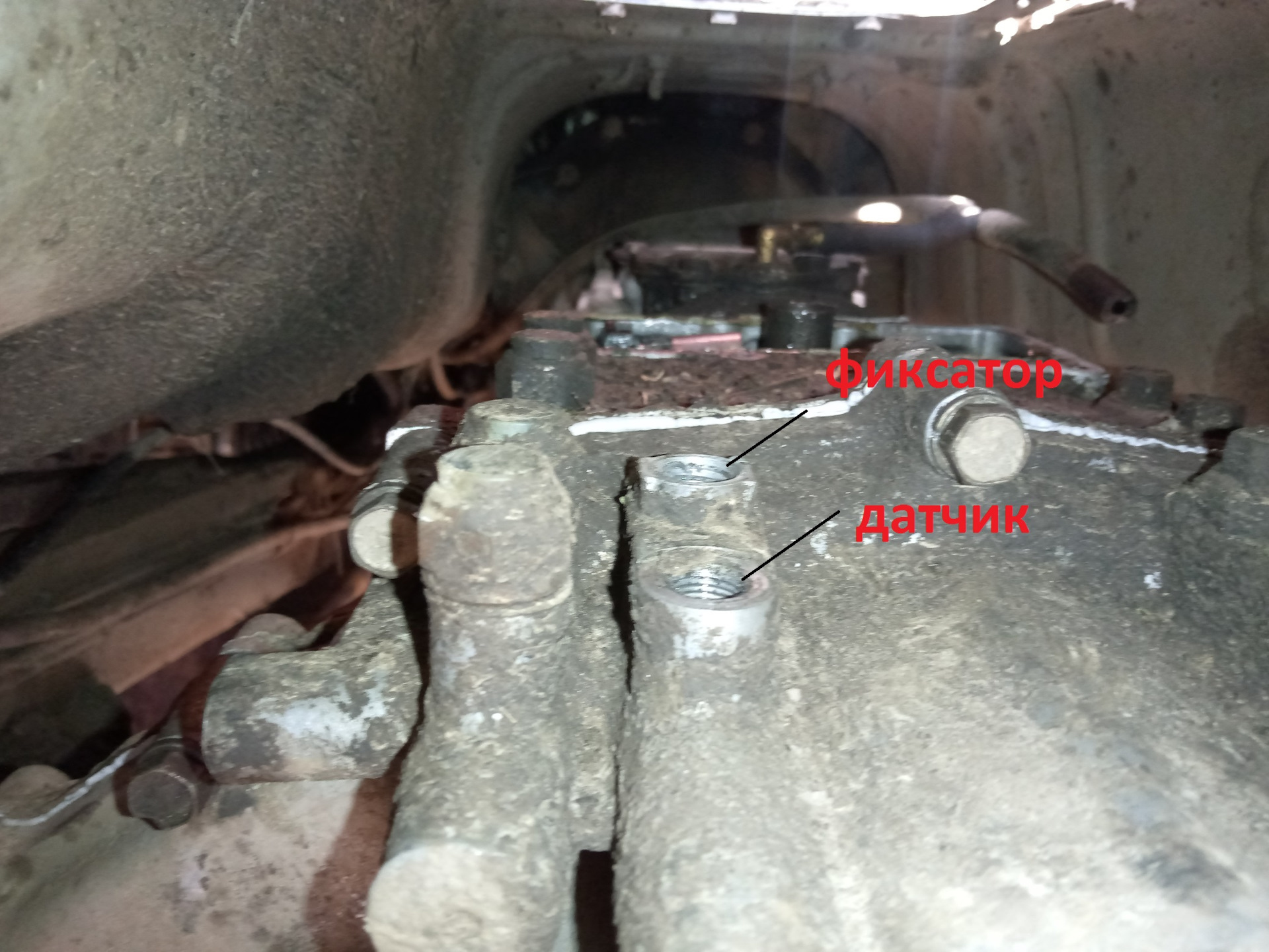

5 — откручиваем один датчик и еще один фиксатор с пружинкой перед датчиком. Все это так же на штоке понижайки, они на задней крышке сверху. Кстати без бодика это будет очень не удобно (это второй бонус бодика, первый это гена :)).

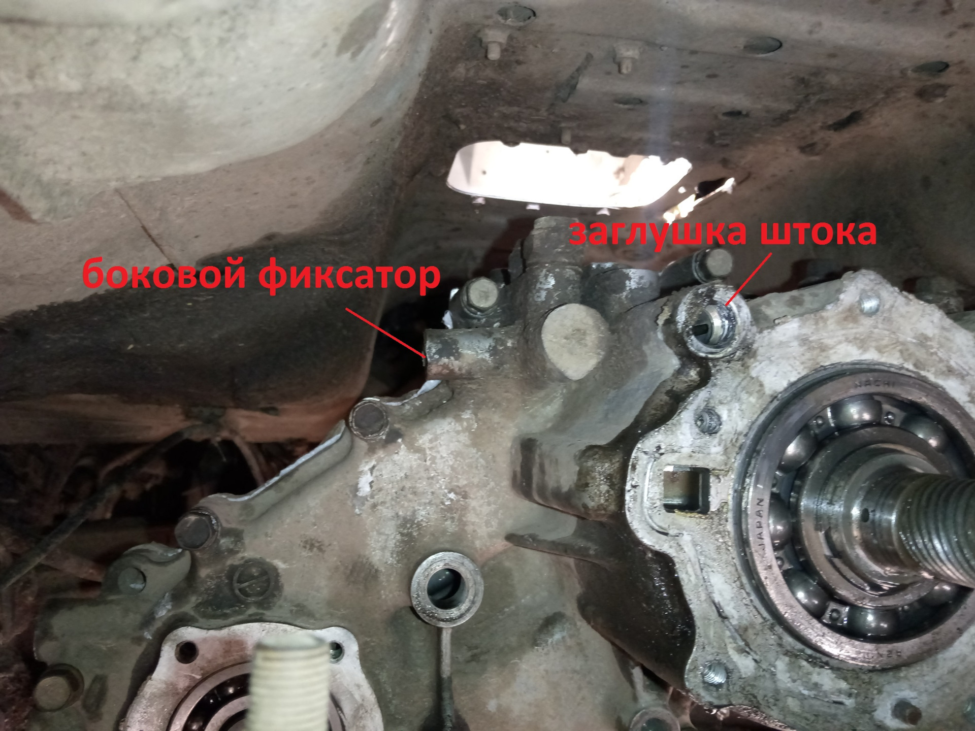

6 — откручиваем боковой фиксатор с пружинкой и шариком, это тот который как раз на против фиксатора между штоков.
7 — ну и собственно откручиваем крышку и снимаем ее. Не теряем шарики от датчика и фиксатора, они по идее остаются в крышке.

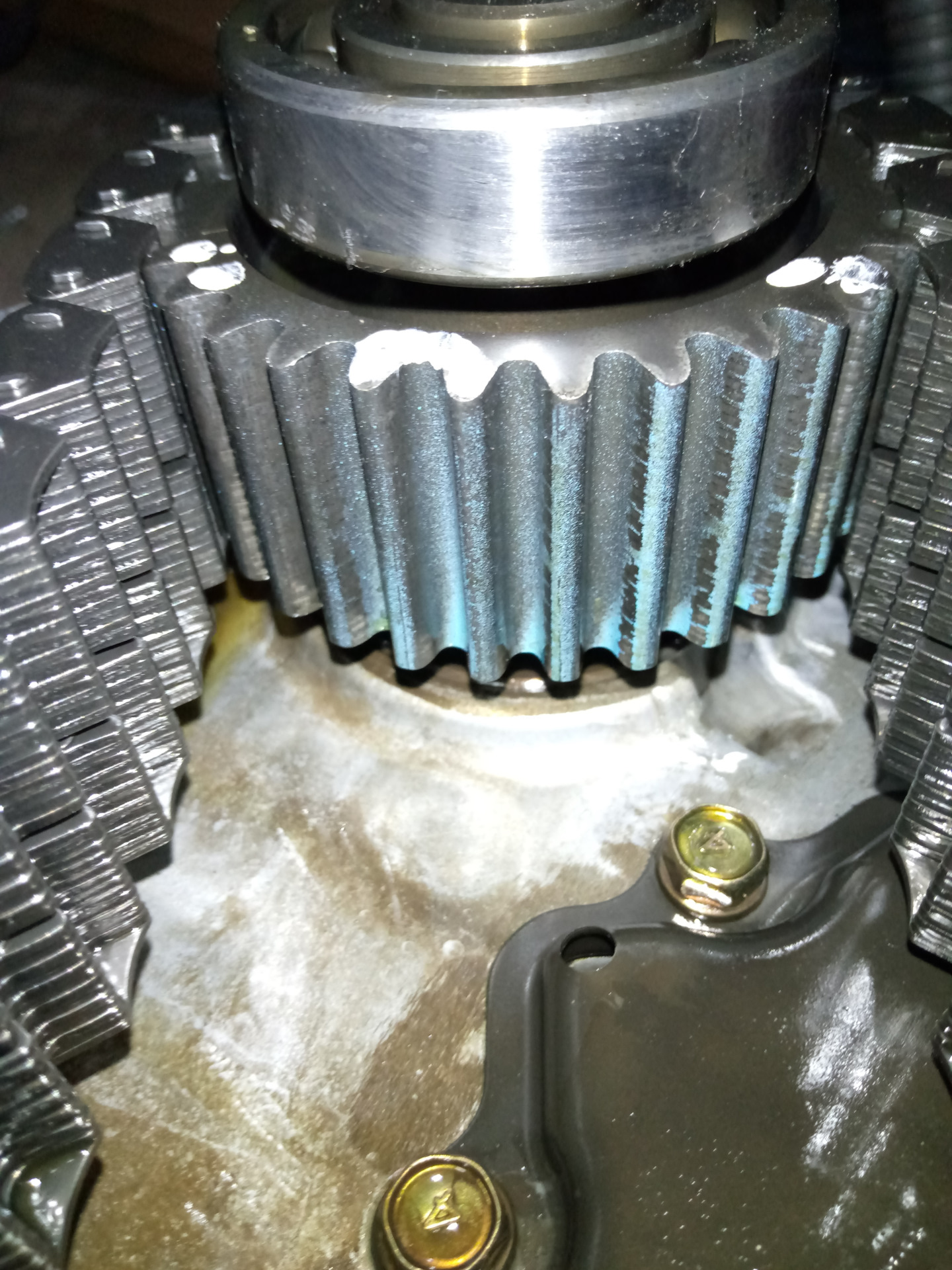

8 — меняем цепь… Снимая ее шестерню с основного вала там могут упасть игольчатые подшипники, следим за ними.
При сборке не забываем, что вставляя шестерню от цепи на основной вал нужно совместить зубы, там под углом 120 градусов двойные более длинные зубы (удобно отметить маркером белым)
Все собираем в обратном порядке, кроме штока понижайки, его вытаскиваем из крышки. После того как прикрутили крышку откручиваем задний болт тоннеля штока понижайки и вставляем шток до конца и вставляем штифт.

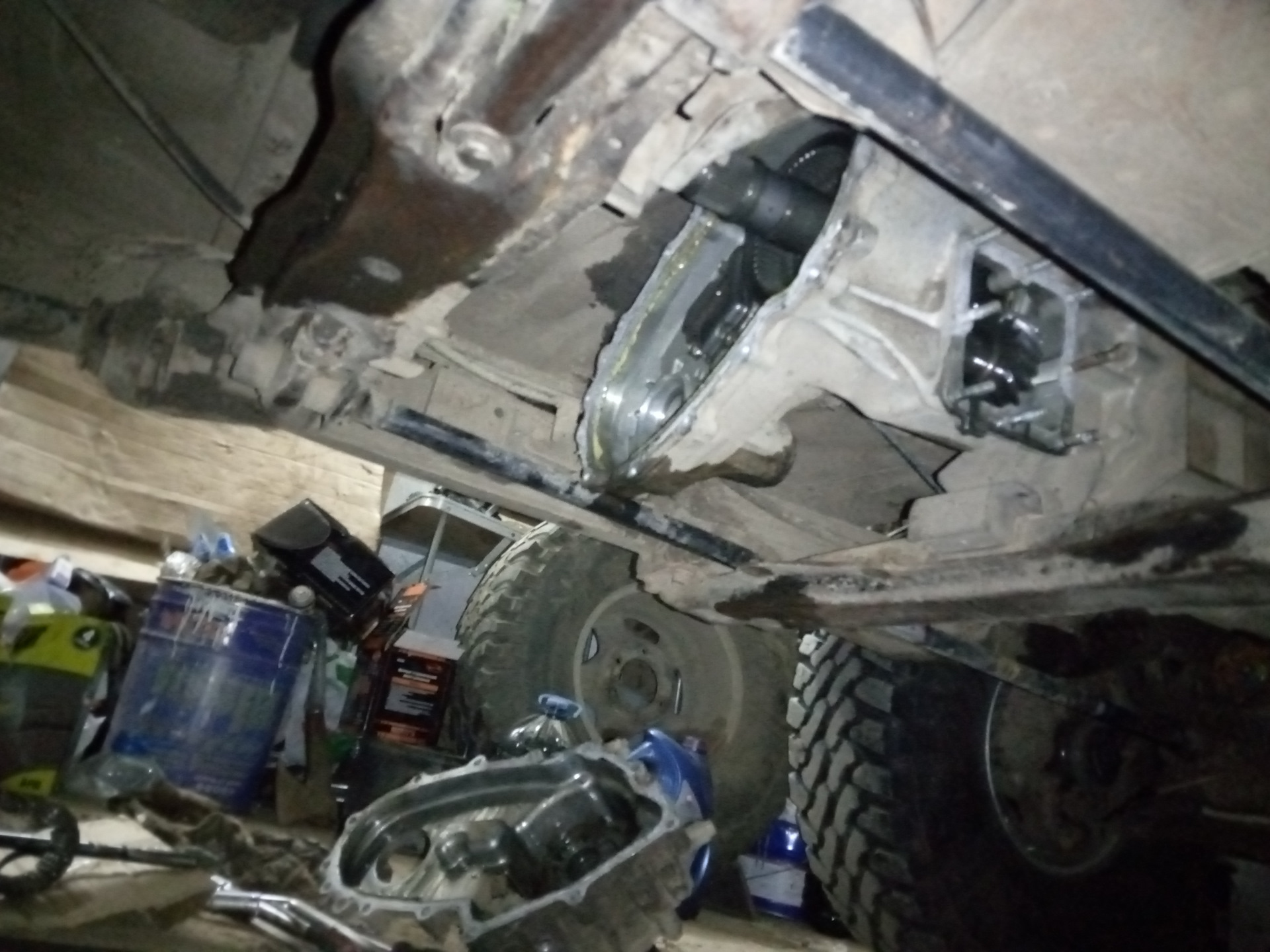

В принципе все довольно просто. Можно конечно и всю раздатку снять, но мне удобнее так, чем кого то отвлекать и просить помочь снять раздатку, а потом одеть, да и крутить болтов меньше :)

Вопрос — шток блокировки дифа тоже ведь выбив штифт заменю спокойно? Там датчик и шарики с пружинами видимо вытаскивать надо будет.
Пружина на штоке потом мне будет мешать штифт загнать?
Заменить в плане в какой момент разборки? Просто шток понижайки можно вставить при собранной раздатке, а дифа только при разобранной, там нет окна, да и пружины не дадут
шток блокировки дифа поменять реально со снятой половиной? загвоздок нет с этим?
Конечно реально, там с пружинками только штифт нужно приноровится вставить. Или снято в плане передняя часть на КПП остаётся?
Передняя часть на КПП останется, под машиной буду менять :)
Если реально то ок, у меня два донора больших, потренируюсь
На машине гемор, там нужно вставить и держать, а второму тогда штифт вставлять

Про сверло забыл. Старая был провисшая, там все ясно, новая контракт, она даже на ощупь другая. Посмотрим
На ощупь другая это как? :)
Жесче сгибается, ну типа того. И не понял что за синяя краска, её вскрывали в Японии, хз что с ней делали. Но тоже натянута не как новая, хотя это без фиксации вала, зато крышку проще одеть :)
Ну да, новая не такая гибкая. Когда крышку надеваешь, вал сдвигается и цепь кстати натягивается, это прям чувствовалось. Сколько доставка до тебя вышла?

Всё таки проще её снять, не дай бог закусит овал между тягами, е. ля будет ещё та, так и придется снимать, гемороем может стать даже шарик под датчиком (мои не с всех сразу выходят)
Хотя хозяин барин)))
А почему его закусить должно? Никогда такой проблемы не было. По сути я расписал обычную разборку раздатки, снята она или нет :) На снятой делается все тоже самое, только нужно ещё шток МКПП вытащить и открутить её от корпуса
Залипает он, причем самое интересное, происходит это когда уже собираешь раздатку, да и стоять в позе ''сдаюсь '' как то не совсем удобно, открутить 8 болтов не так и долго (6 крепление и 2 подушка, малая раздатка) и тихо спокойно всё поменять на столе или полу))) да и запихнуть её не такая уж и проблема. У меня траверса приварена (подарок от старого хозяина), сцепление меняю один, с земли, после такого снять раздатку плевое дело)))

Сколько перебирал никогда с ним проблем не было, он там очень свободно двигается. А так я тоже всегда снимал. Но тут гараж завален, что её даже негде разместить :) в общем решил попробовать, и это вполне реально, может кому и пригодится

не проще было ее снять и в нормальной позе проделать действия ?
не проще, как минимум для меня это не реально, я не тяжелоотлет ее снимать и одевать, при чем там совмещение штоков так се удовольствие.
А главное крутить болты что так что этак без разницы, при этом так их меньше
