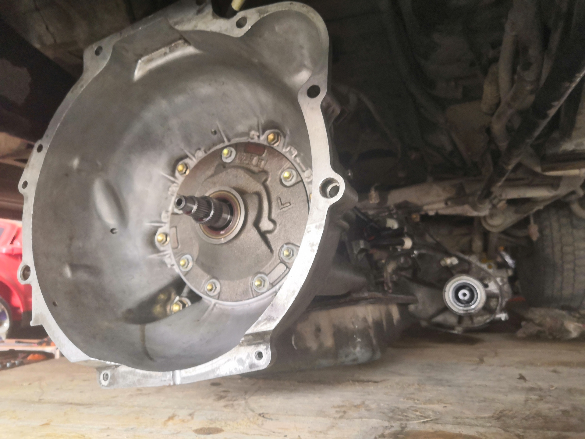

Последовала покупка контрактной акпп в сборе с раздаточной коробкой и ее установка на сервисе при магазине. Дали гарантию 30 дней. Ну чтож, всё вроде неплохо начинается. Прошёл !РОВНО! месяц, поездка к теще в Хакасию, очередной подъем на участке дороги Кемерово — Мариинск и… сгорает 4-ая передача, сука да как так то?! Последующие 600 км со скоростью 80 к/ч и ревущим 56-ым то еще приключение. Долго я читал форумы в надежде что дело тут вовсе не в коробке, а в каком-нибудь датчике температуры, тросике кик-дауна или соленоиде… Но нет.
Следущим этапом был ремонт первой коробки (с буксующей задней передачей) на специализированном сервисе. В принципе со второго раза они её победили. Были заменены все прокладки, сгоревшие диски и фрикционы, какие-то запчасти брались с контрактной (снятой) акпп.

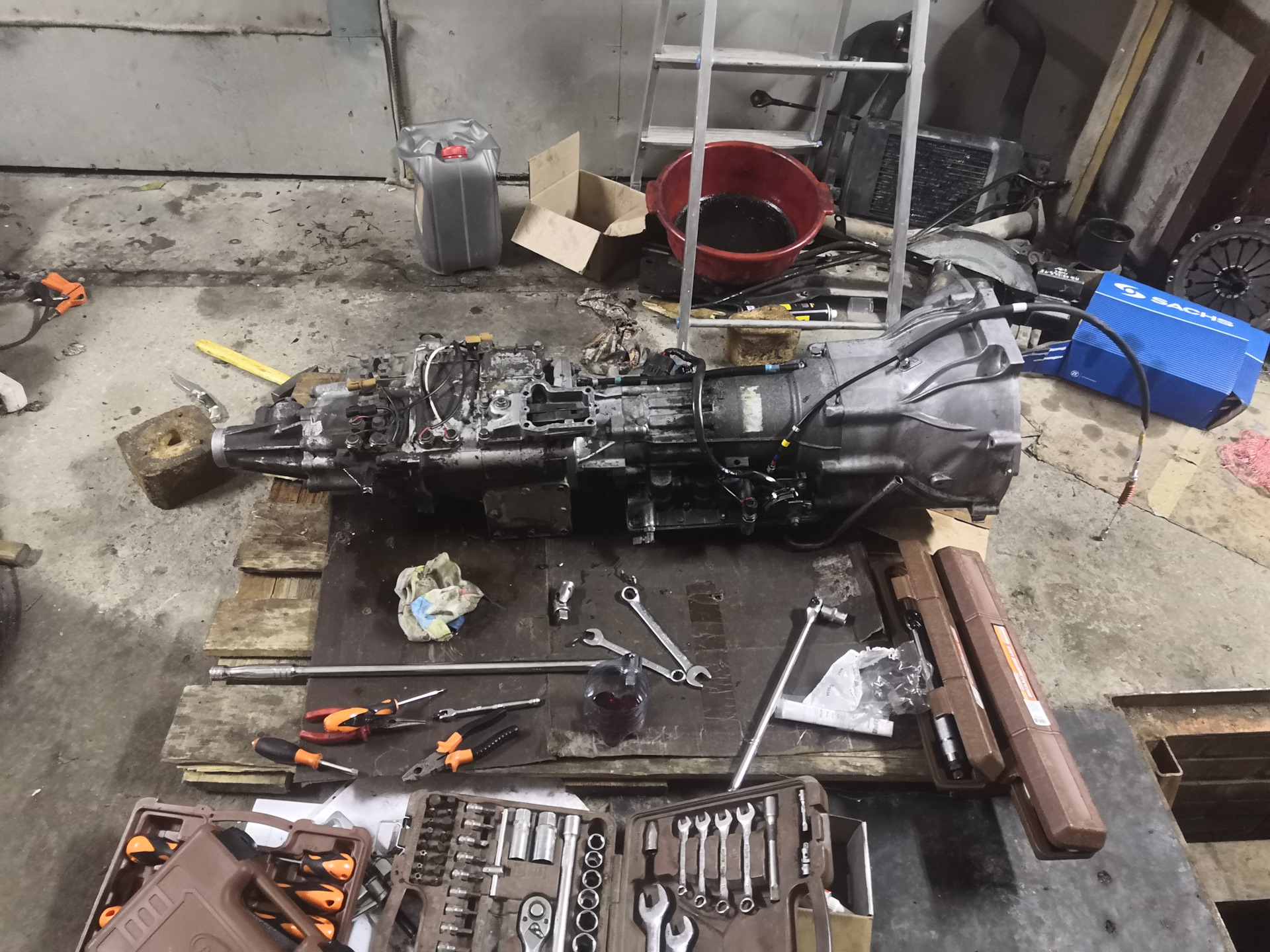

Спустя два года, я радостный, топчу на Деде заснеженную колею на даче, в надежде погреться в бане и скоротать зимний вечерок. Заехав в очередной сугроб я сдаю назад и ощущаю до боли знакомое чувство, её нет… сука опять нет задней скорости. Да ёб макарёк.

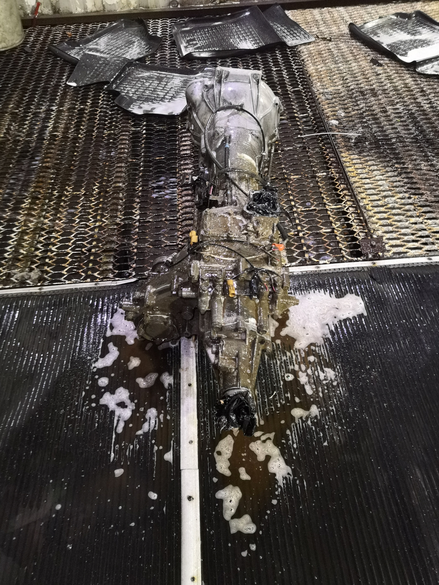

Ну в этот раз вы меня не на*бёте подумал я))) Открыв гугл и вбив в сроку "03-72L ремонт своими руками"

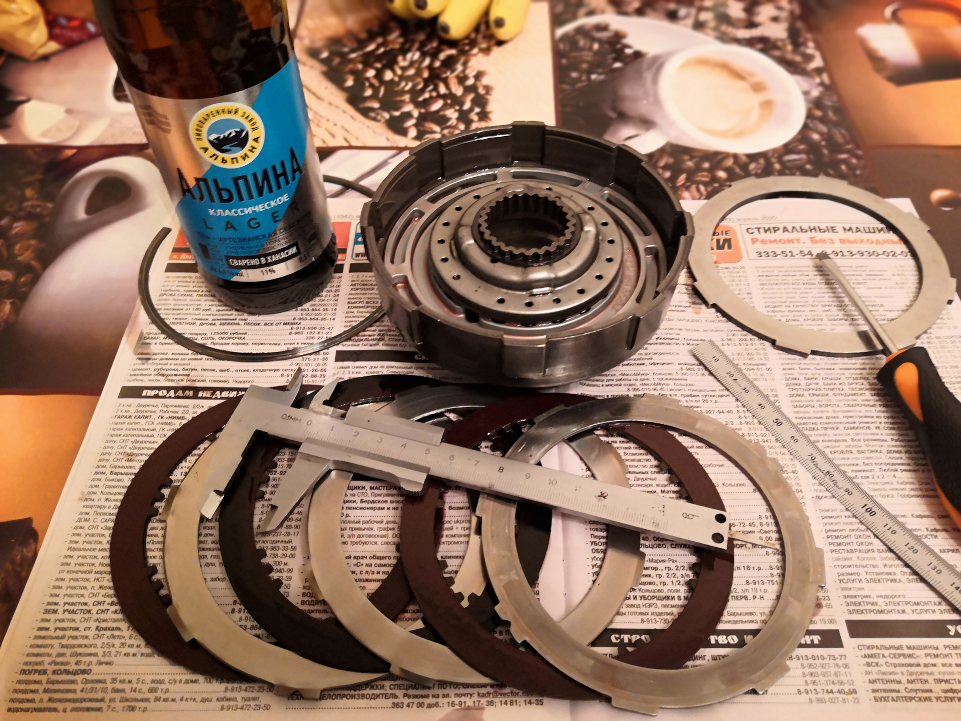

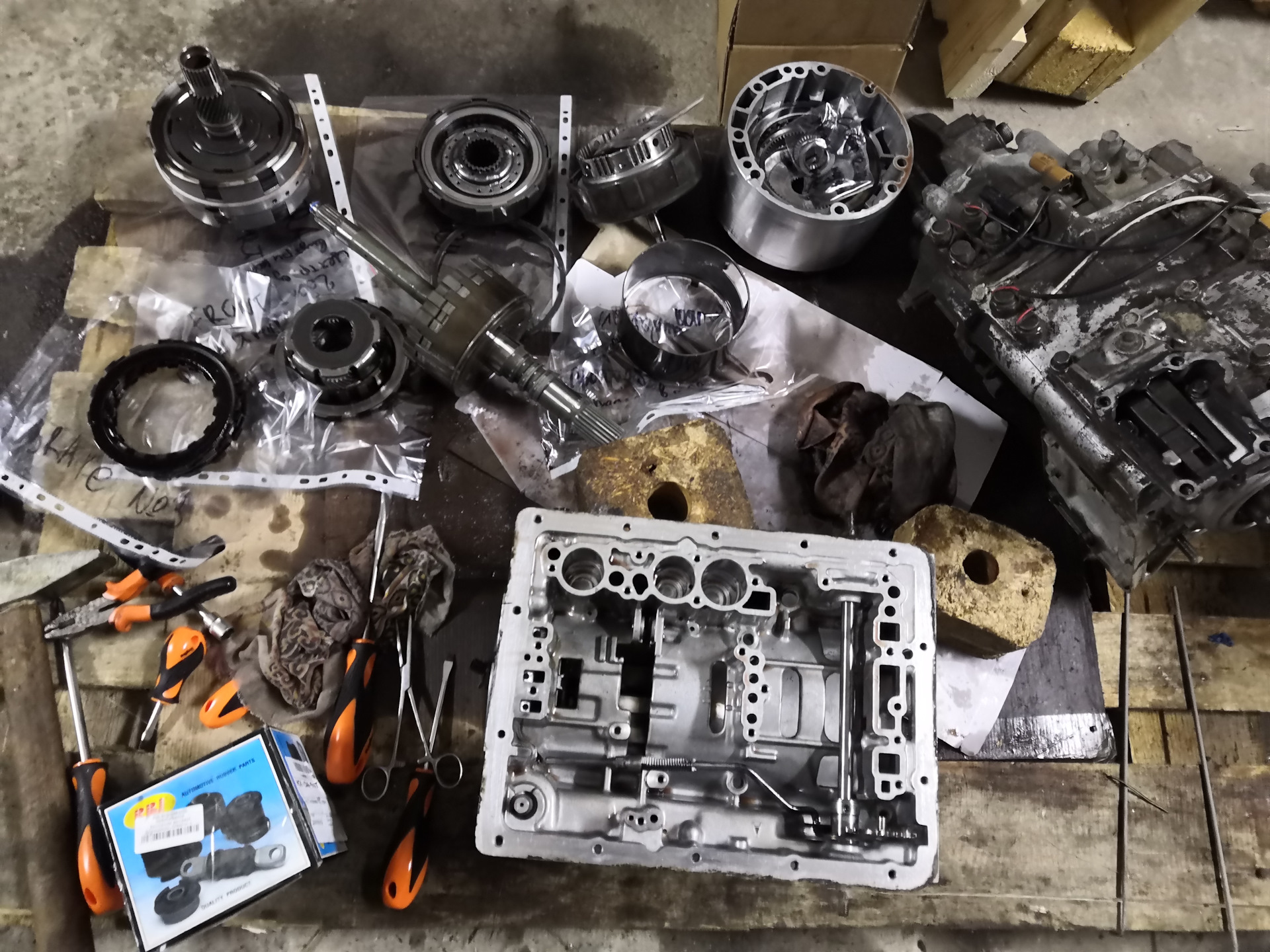

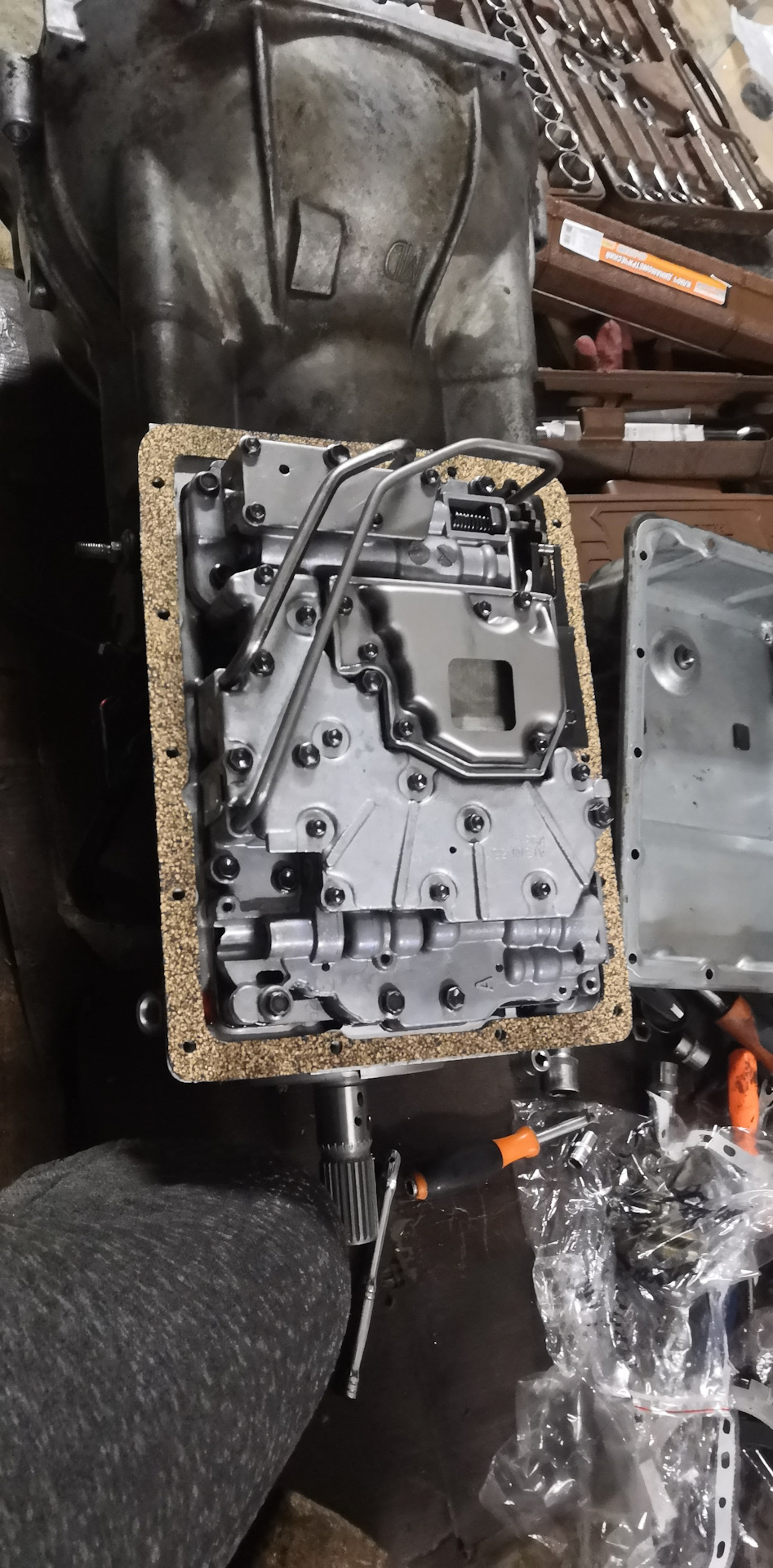

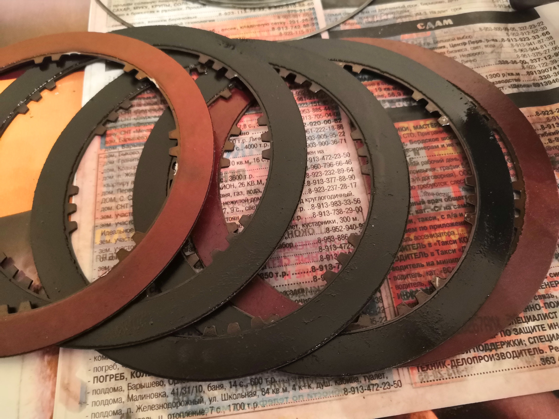

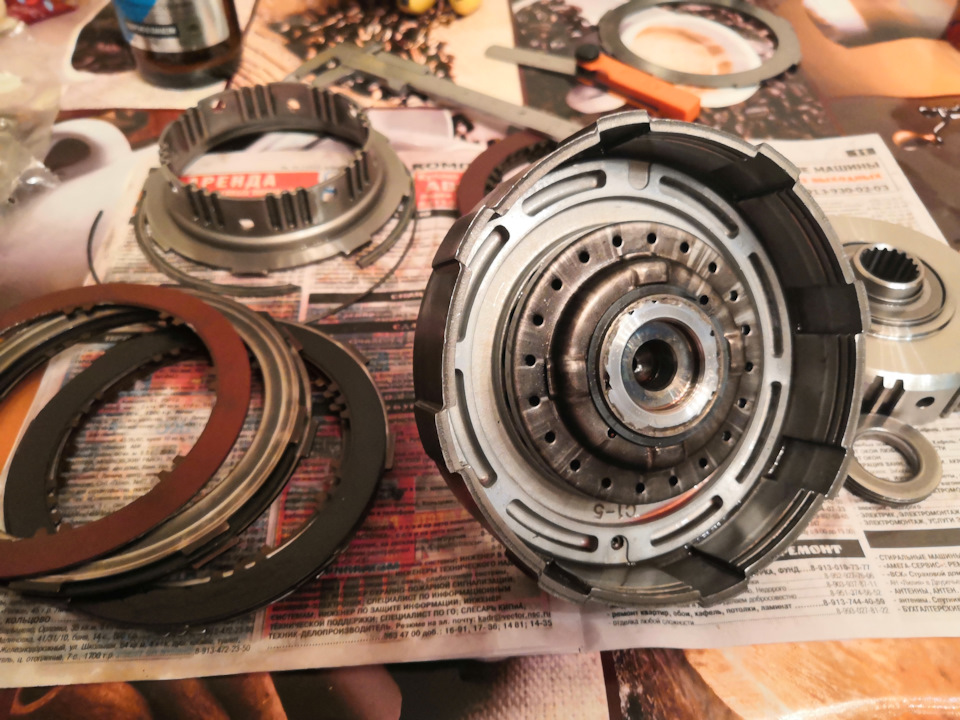

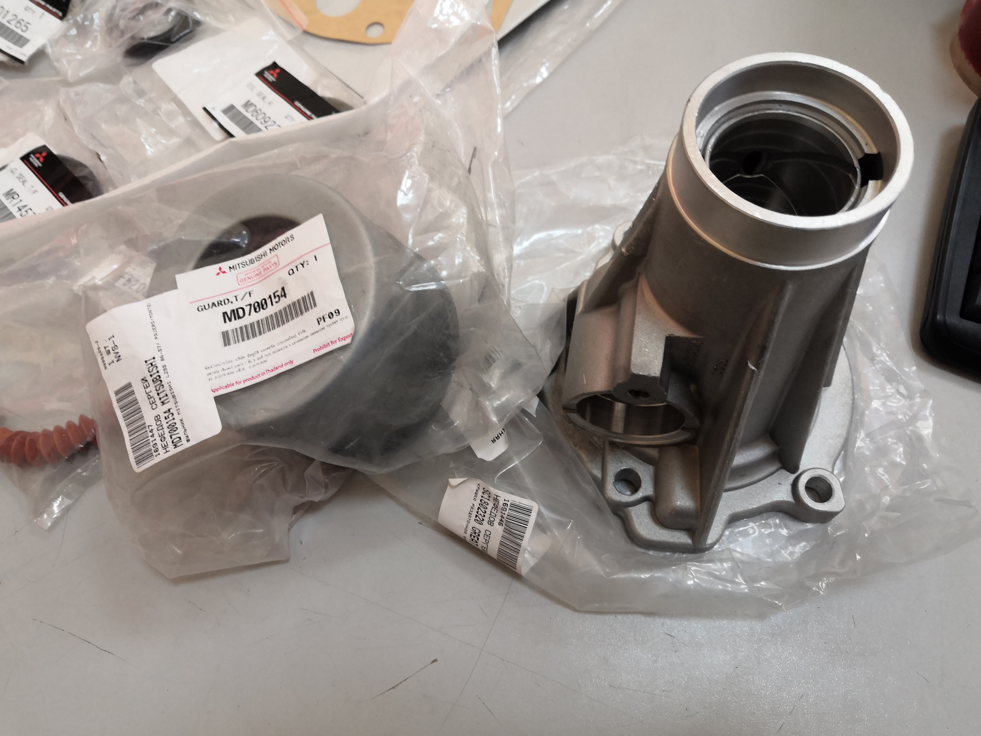

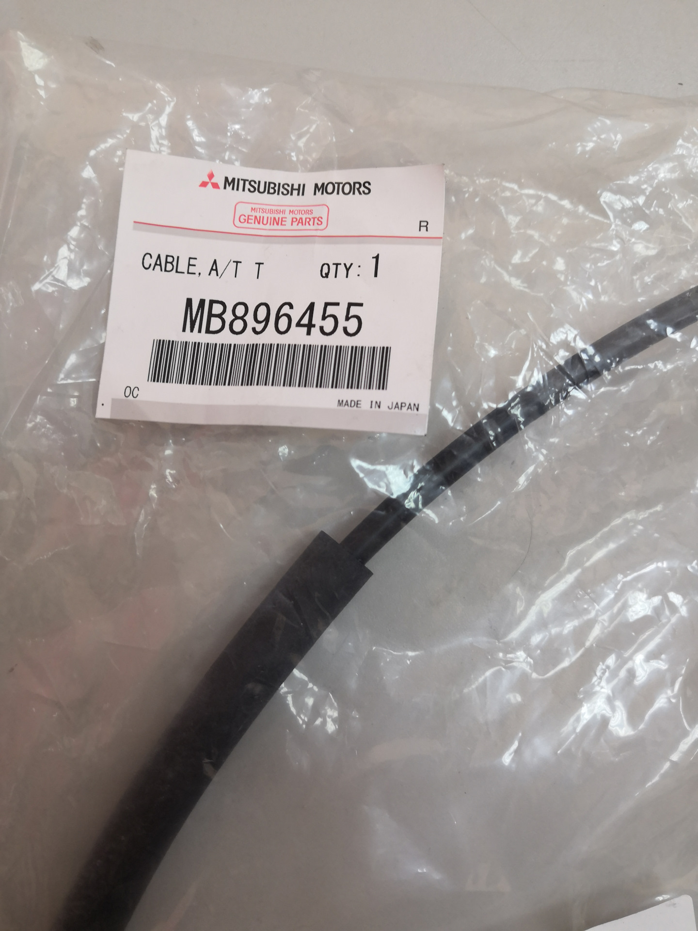

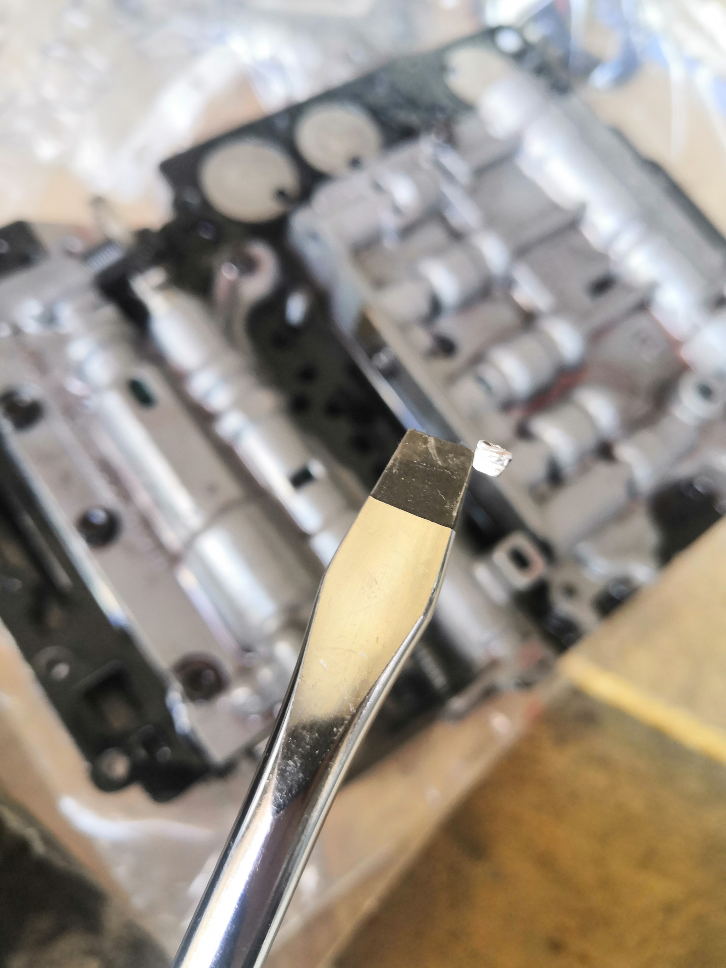

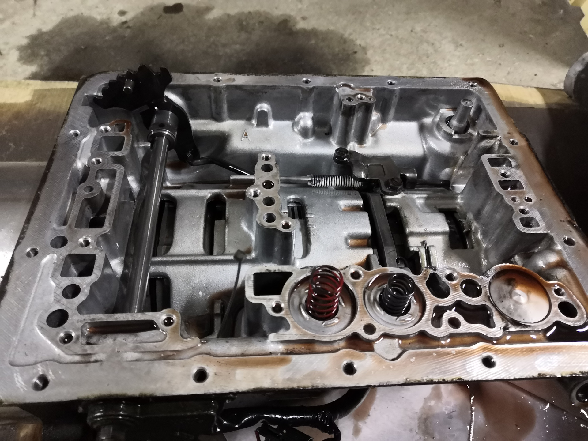

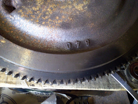

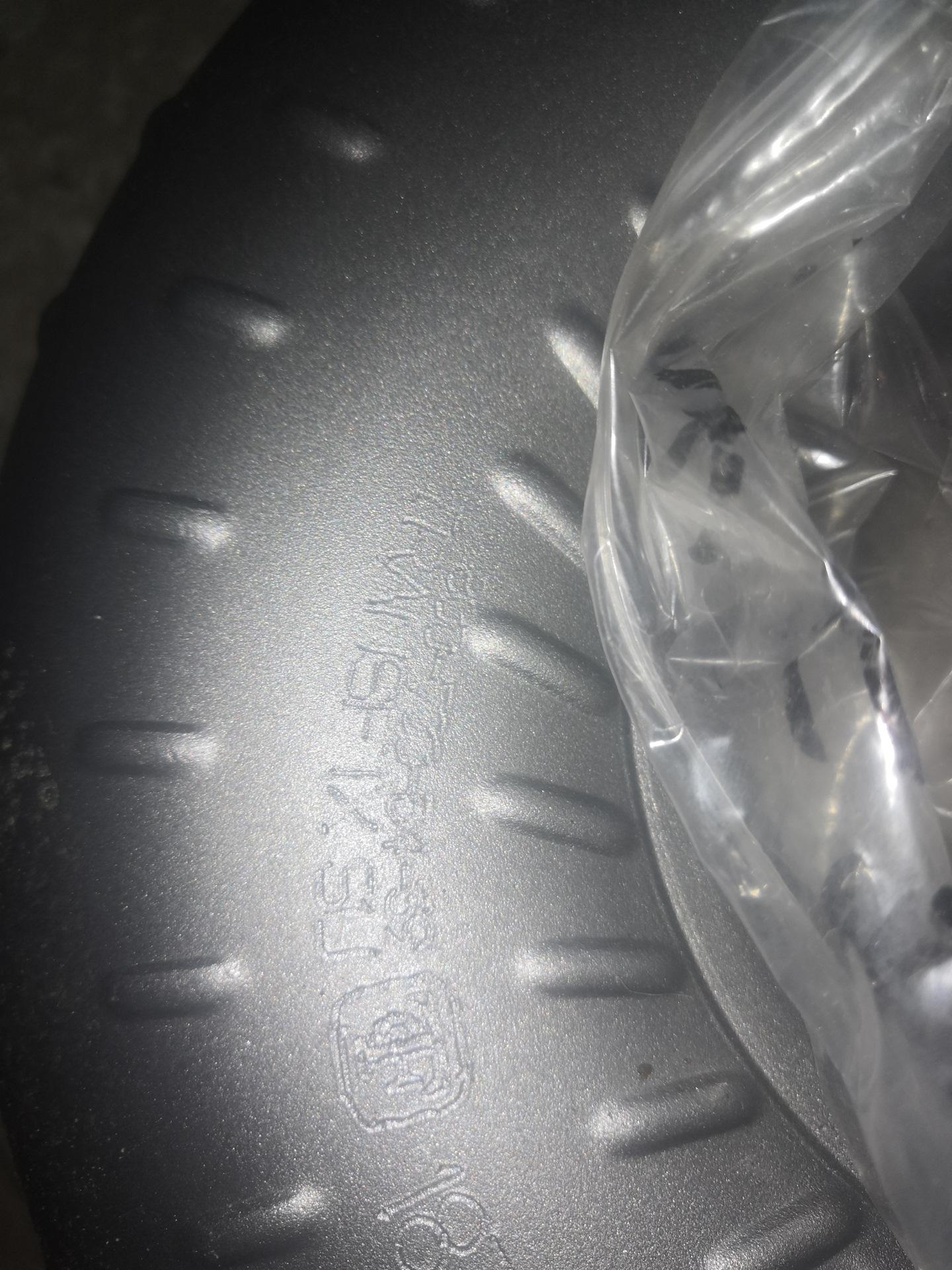

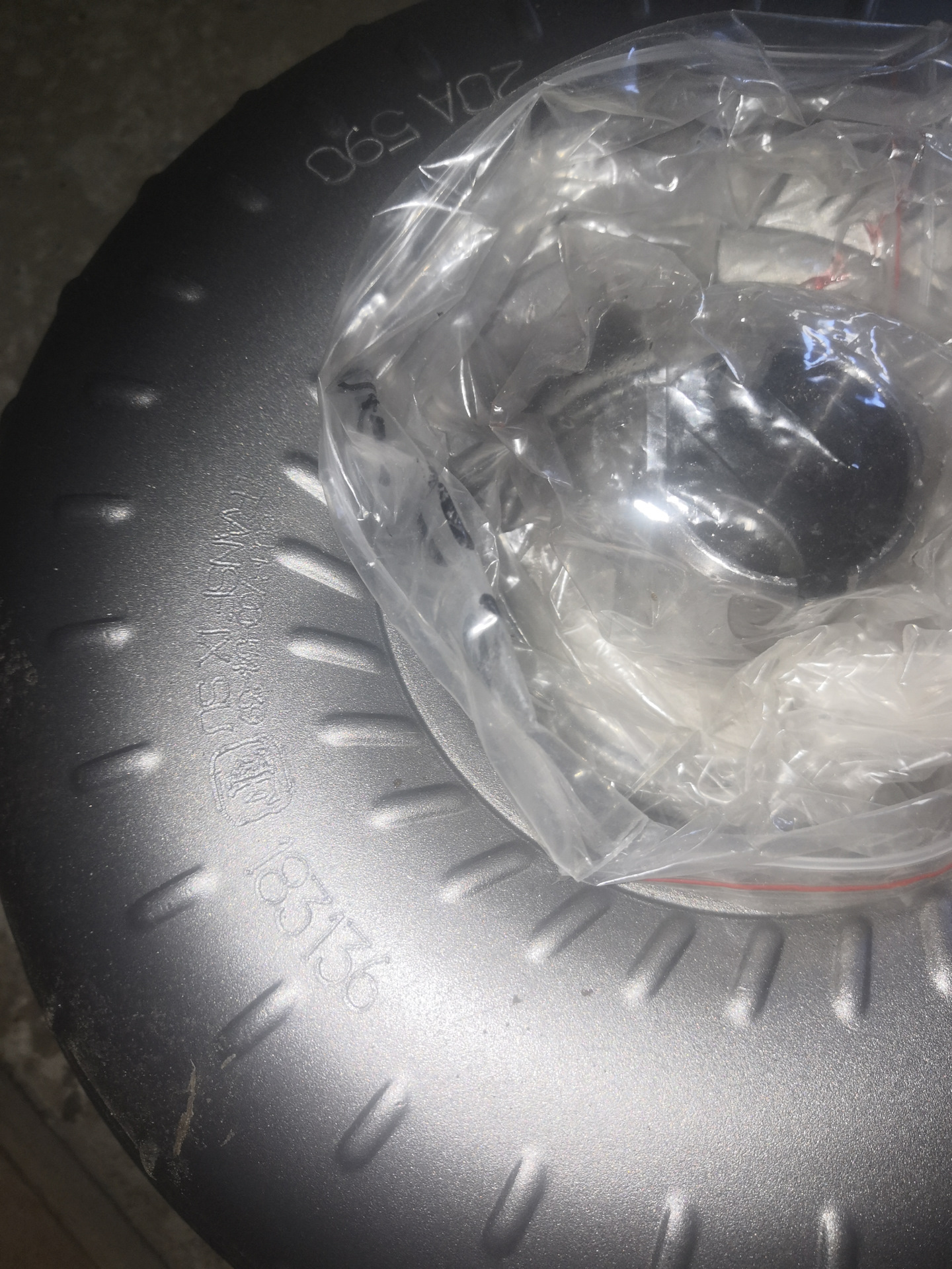

Собсвстенно как и на "специализированном" сервисе, победил я её со второго раза. Далее просто фото, кому интересно спрашивайте, всего уже не припомню, но может что-то подскажу. Было поменяно: полный ремкомплект (прокладки, резинки и тефлоновые кольца), ВСЕ фрикционы и диски (даже которые не требовали замены), фильтр, отремонтирован гидротрансформатор, поменяны все сальники на коробке и раздатке, ну и бонусом новый трос кик-дауна.

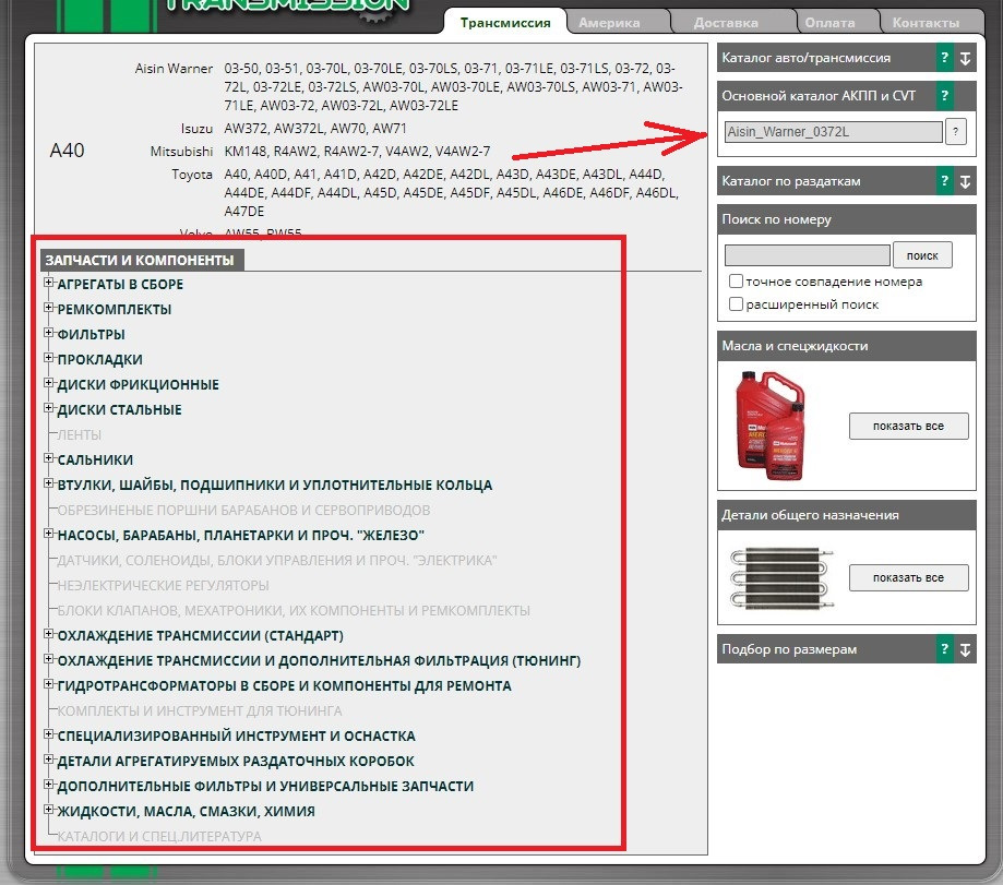

Запчасти на коробку покупал у этих ребят konkord-tm.ru. Кроме металлических дисков на один пакет все было в наличии. Рекомендую перед покупкой запчастей хорошо изучить мануал и разобраться в пакетных зазорах, зная толщину, количество дисков и фрикционов, путем несложных математических вычислений подобрать нужную толщину деталей.

Привет, уже не вспомню какой ремкомплект брал, помню что есть отличия в прокладках гидроблока — бывает два вида: в этих акпп в каком то году менялся гидроблок и фильтр акпп. Зайди на сайт konkord-tm.ru/ там в вбей в поиск номер акпп и посмотри какие бывают, там же есть их фотографии. По фрикционам и дискам я приезжал с образцами, заранее зная толщину "собранного" пакета, и соответственно количество фрикционов и дисков в этом пакете. Подбирал всё по месту. Можно было купить ремкомплект "Мастер", но он идёт как бы так сказать "универсальный" что-ли, в нём помимо прокладок еще идёт комплект дисков и фрикционов. Не факт что все они подойдут под требуемые размеры, то бишь часть фрикционов и дисков возможно придётся докупать, а часть из них окажется лишней.

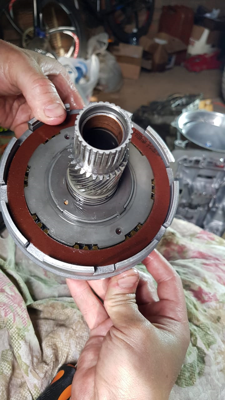

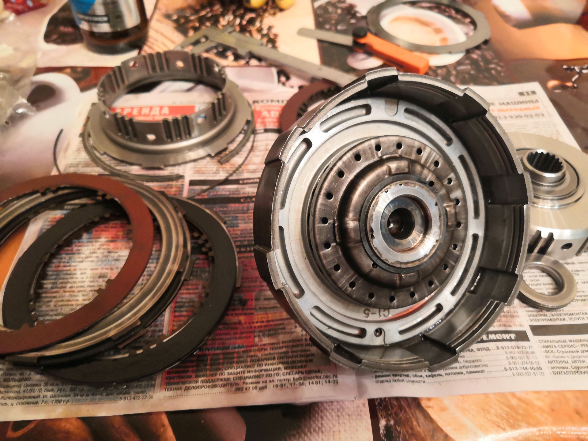

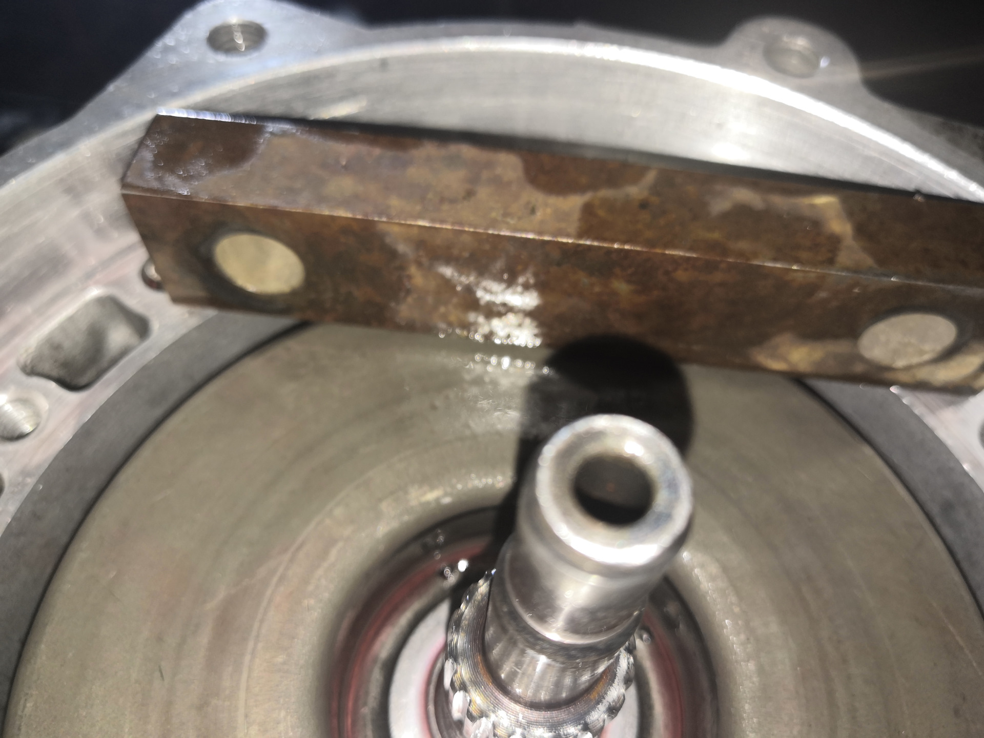

Привет, подскажи еще: не могу разобраться с пакетными зазорами. По мануалу какой-то спец инструмент со стрелкой нужен, можно ли обычным щупом эти зазоры промерять?
Эт обычный стрелочный индикатор. Щупом? Хз, врятли получится.

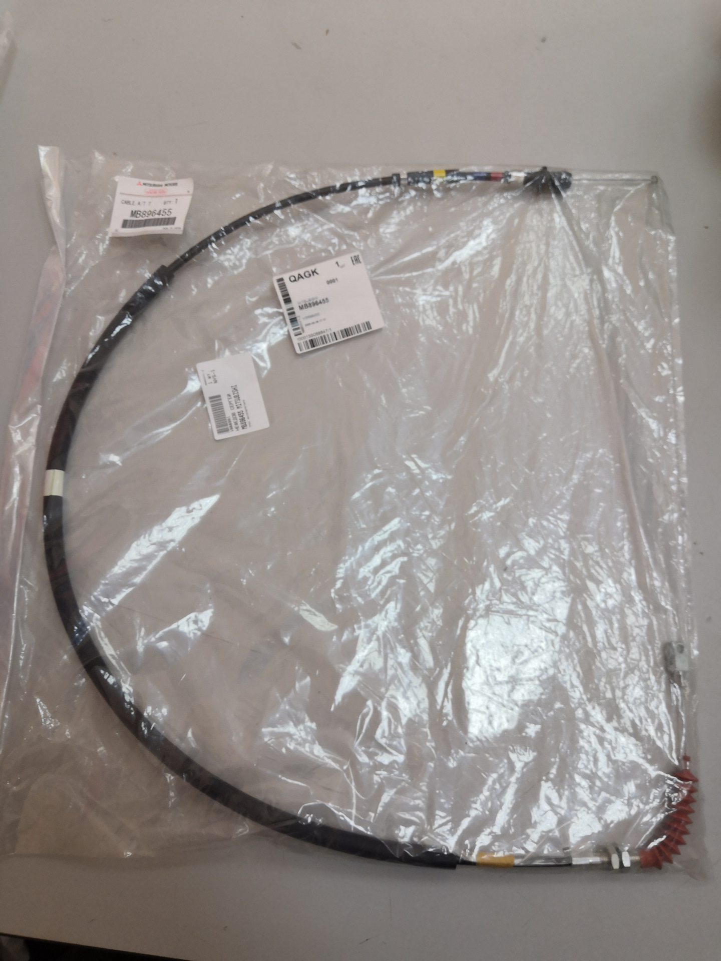

тросик кикдауна где заказывал?
У себя в конторе, с эмиратов привозил

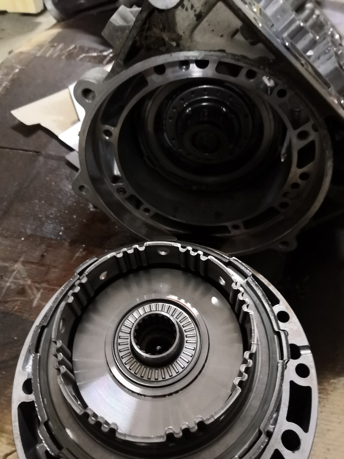

Рассказ оборвался на самом интересном месте — причина поломки то какова была?

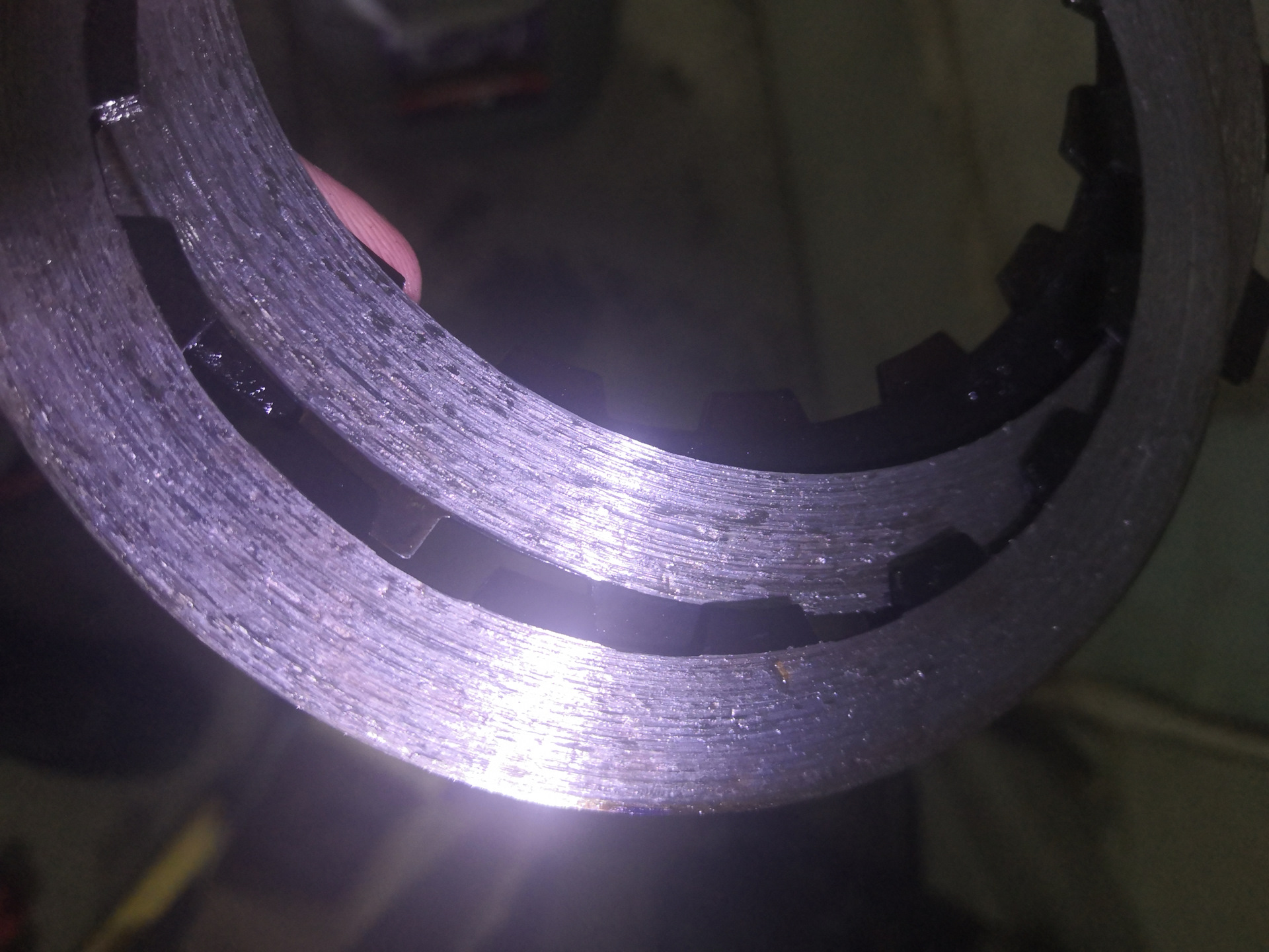

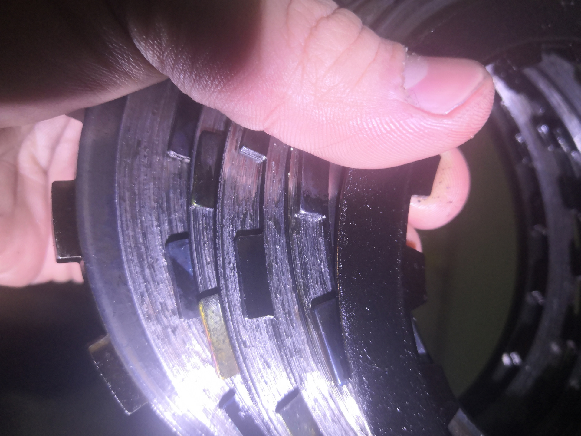

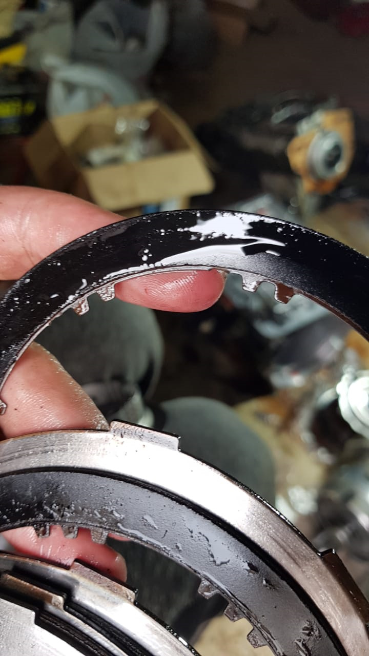

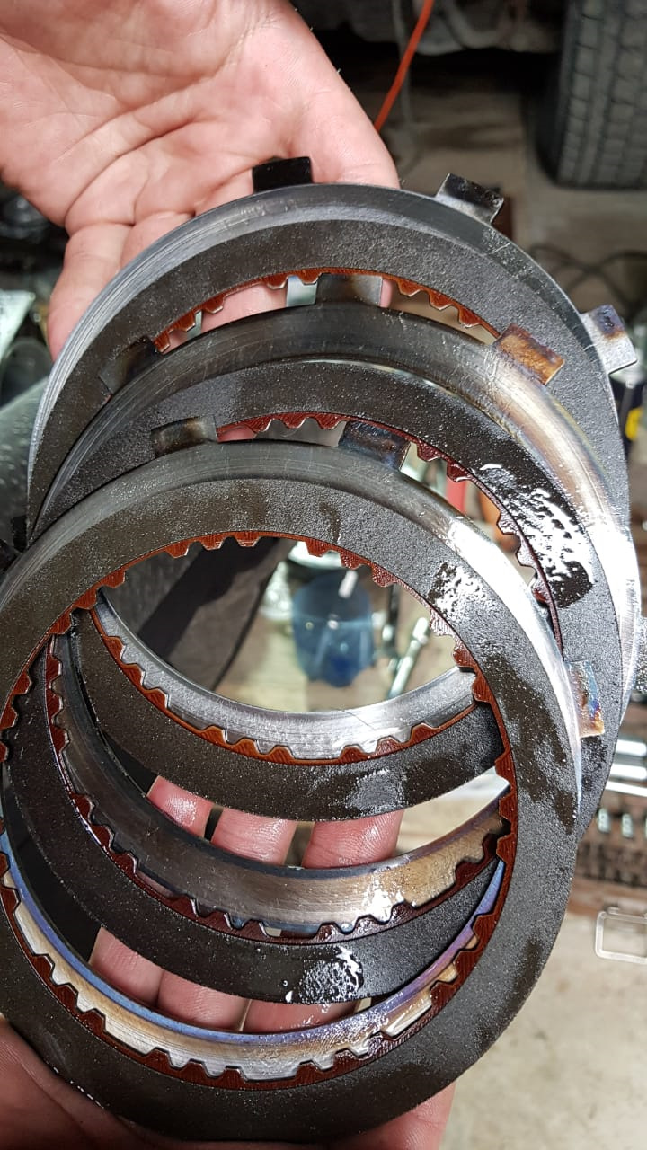

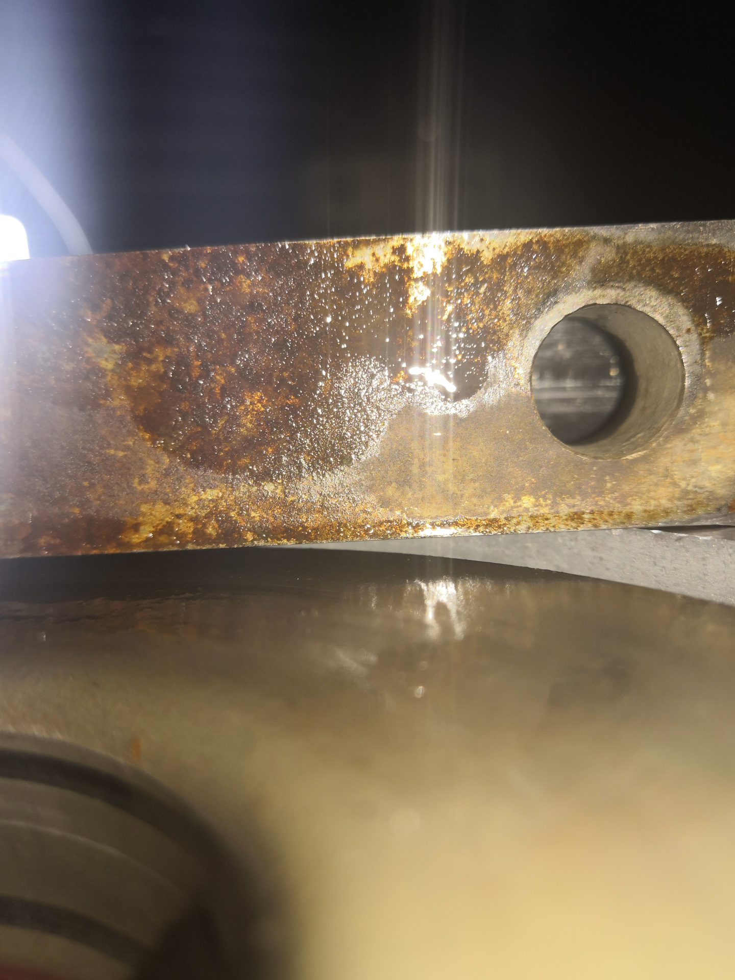

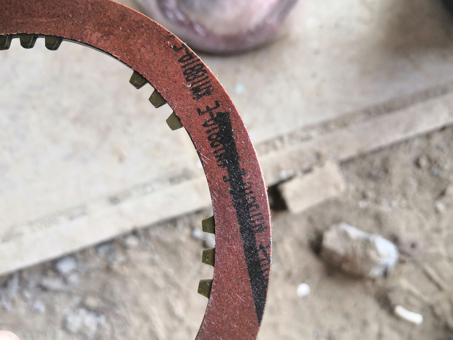

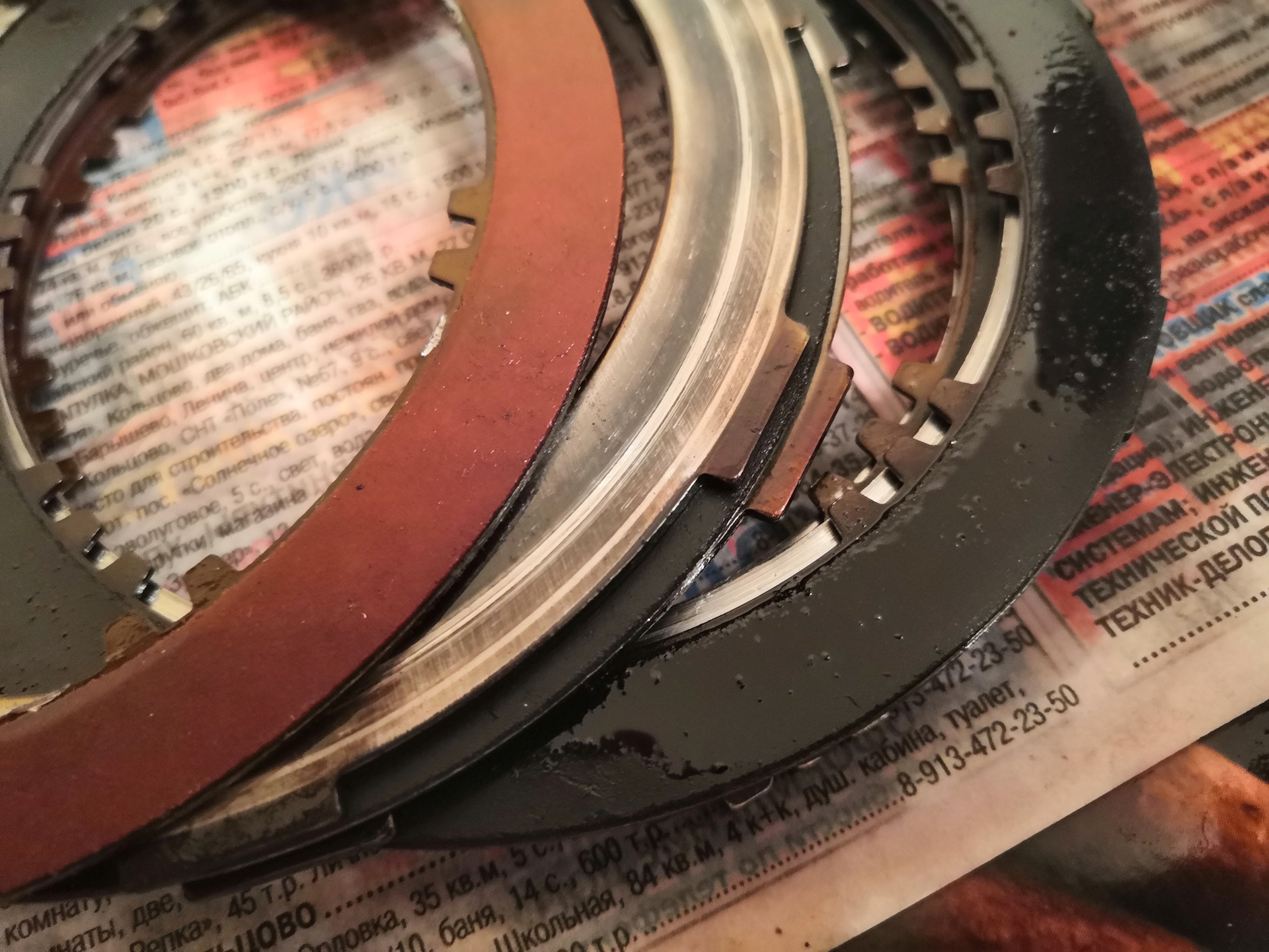

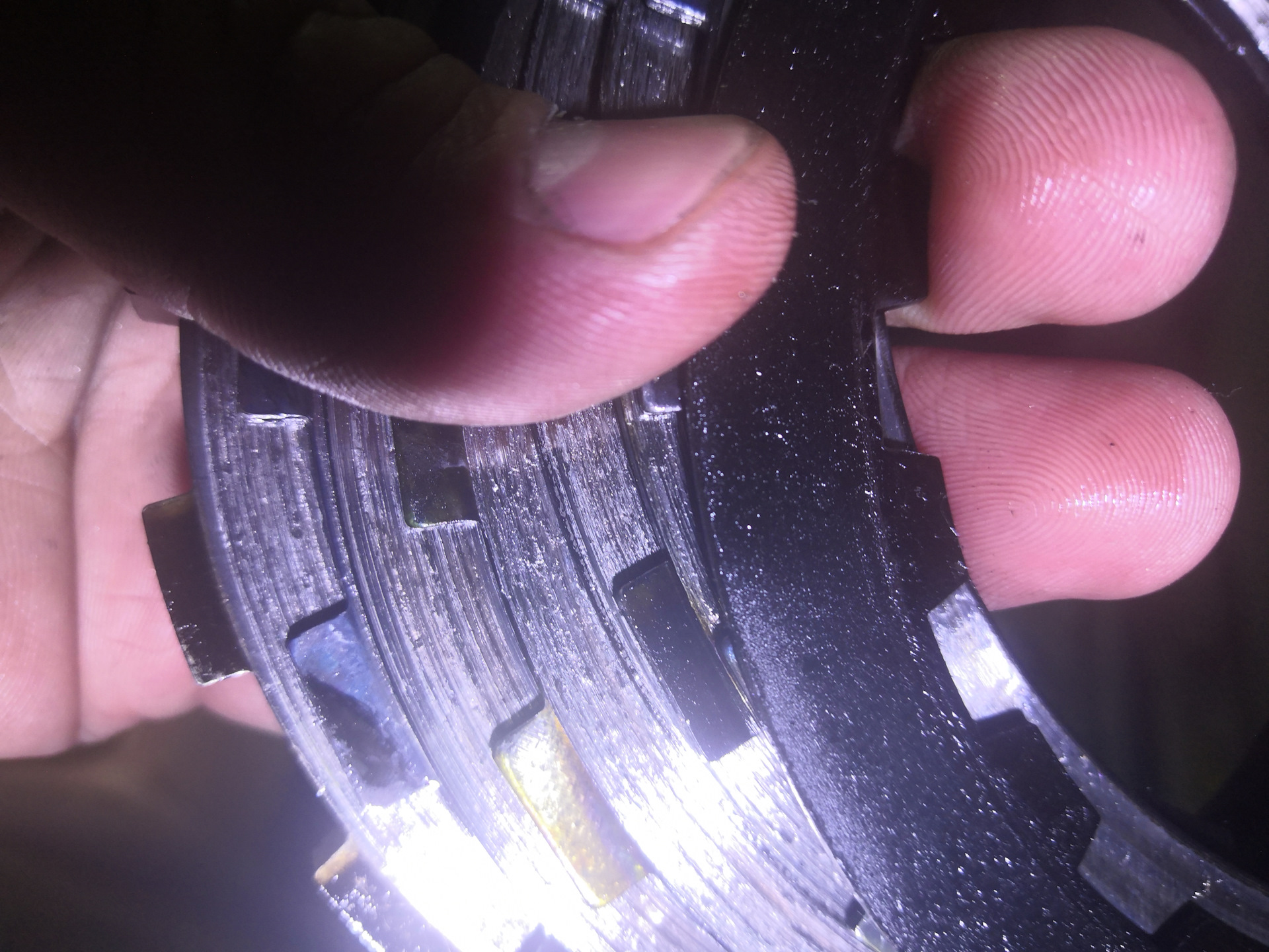

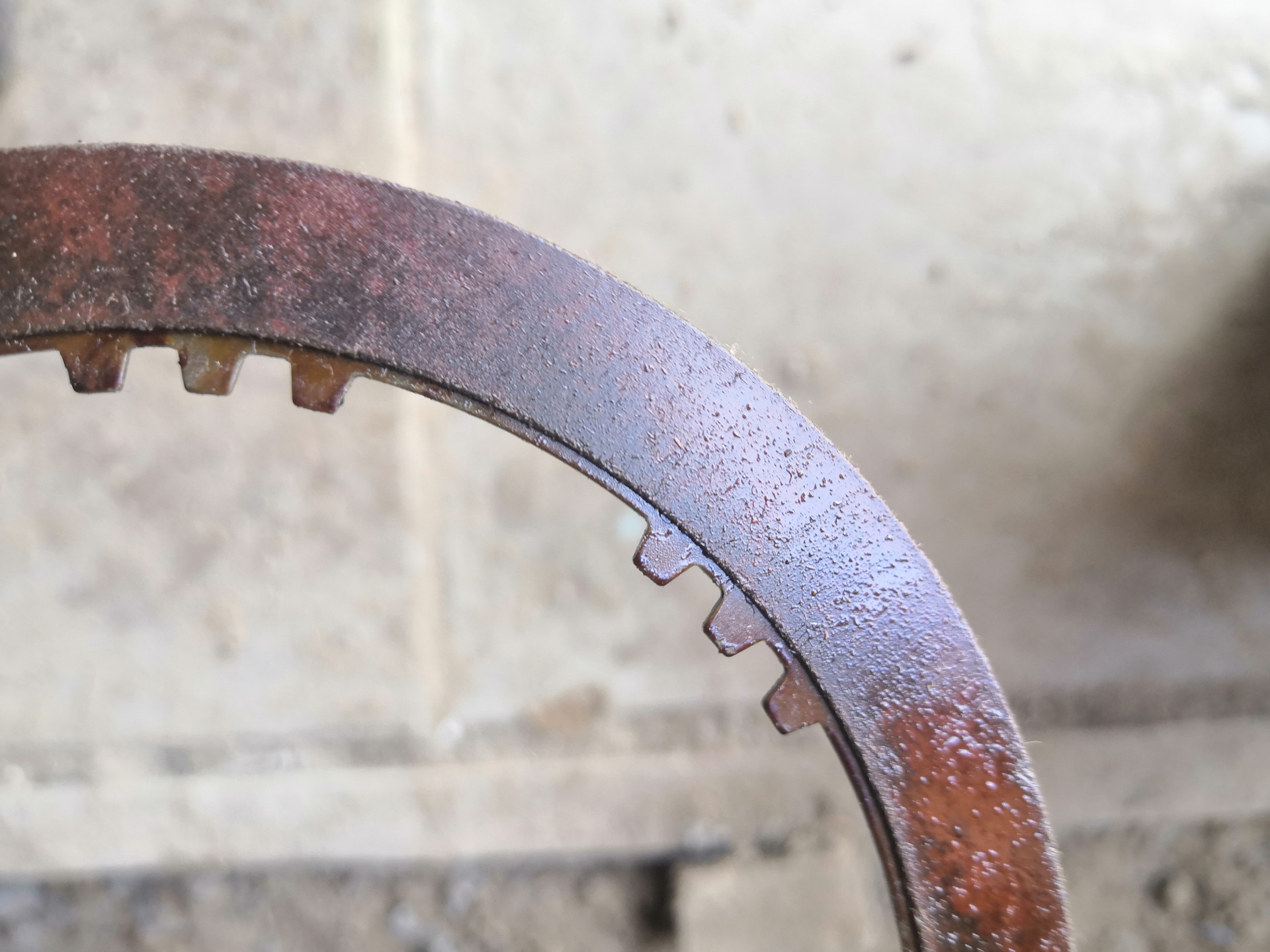

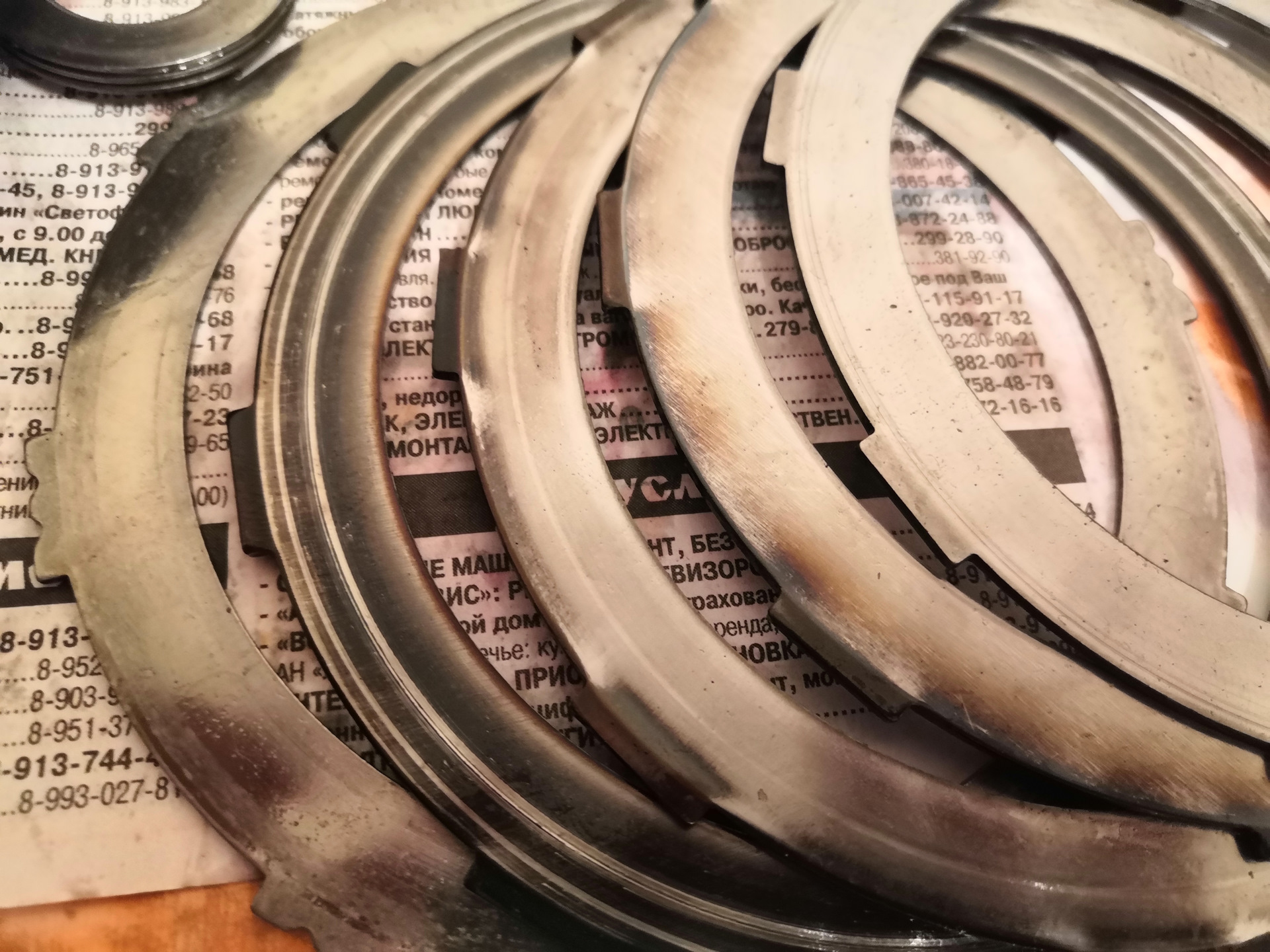

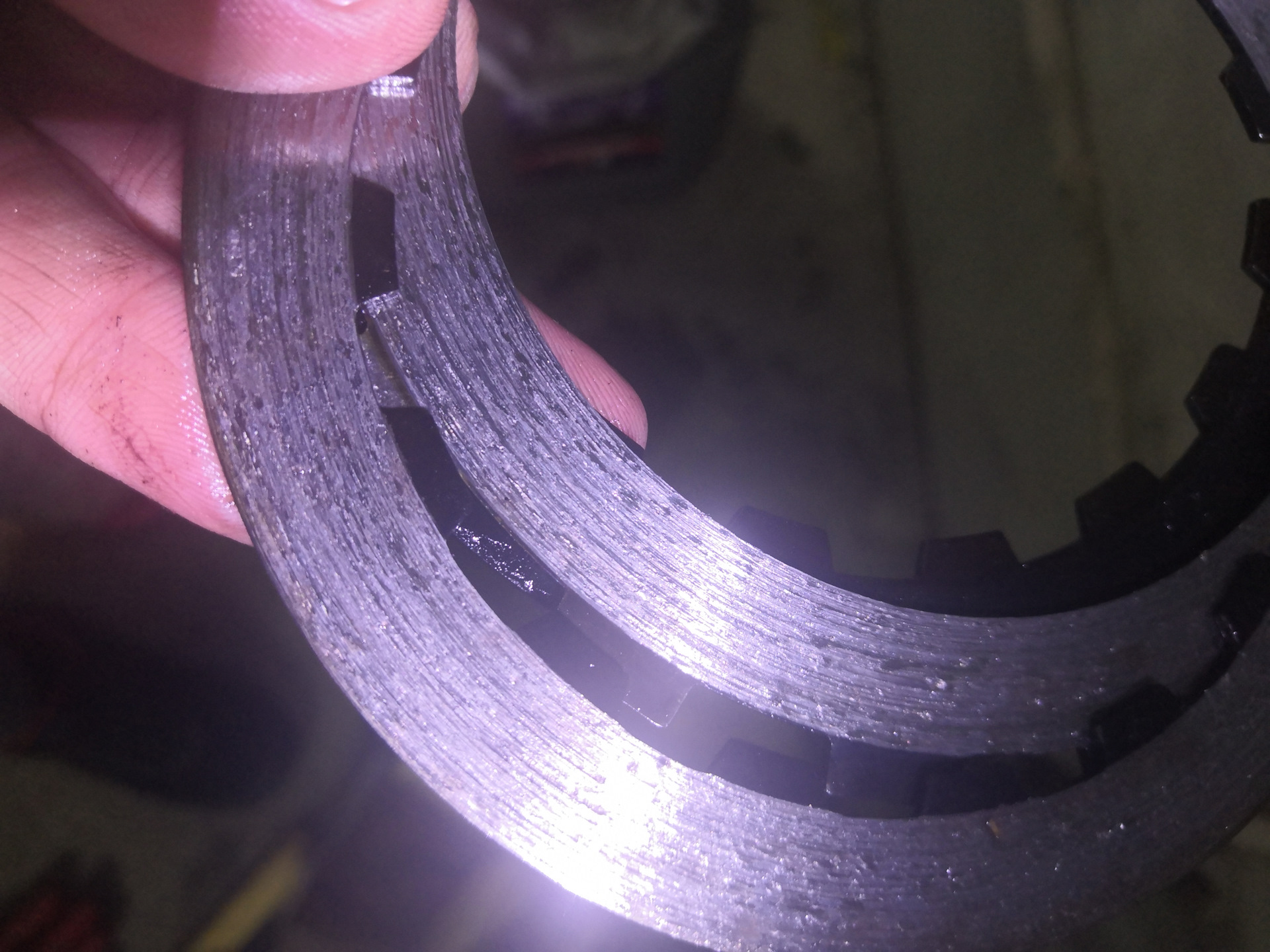

Сгорели пакеты. Тот что на фото стертый до металла это Brake №3, также были подпалены rear clutch, O/D clutch эт в первый раз, при втором вскрытии вроде первых три пакета были сгоревшие это O/D clutch, Front clutch и Rear clutch
Reek-22RUS
Коробка нормально заработала бы и с первого раза, но я не проконтролировал последний сборочный зазор, перед установкой маслонасоса. В итоге один из пакетов не до конца "осел" в корпус и был немного зажат. При первом запуске машина на всех передачах пыталась ехать вперёд, также отчётливо доносился металлический скрежет в районе поддона. Через первые 2-3 километра акпп встала колом. Когда масло остыло движение опять возобновлялось, но опять же на 2-3 км. Долго мучались с уровнем масла в акпп, в итоге плюнул, неделю не походил к нему, потом созрел на второе вскрытие. Ну и собственно при второй сборке обратил внимание на этот зазор. По ощущениям все пакеты стоят на своих местах, но фактически зазор был не в норме, покрутив все пакеты и придерживая их по очереди руками, последний пакет встал на свое законное место и утопился в корпус ещё примерно на 2 мм. Это и соответсвовало номинальному зазору. Как-то так 🙂
