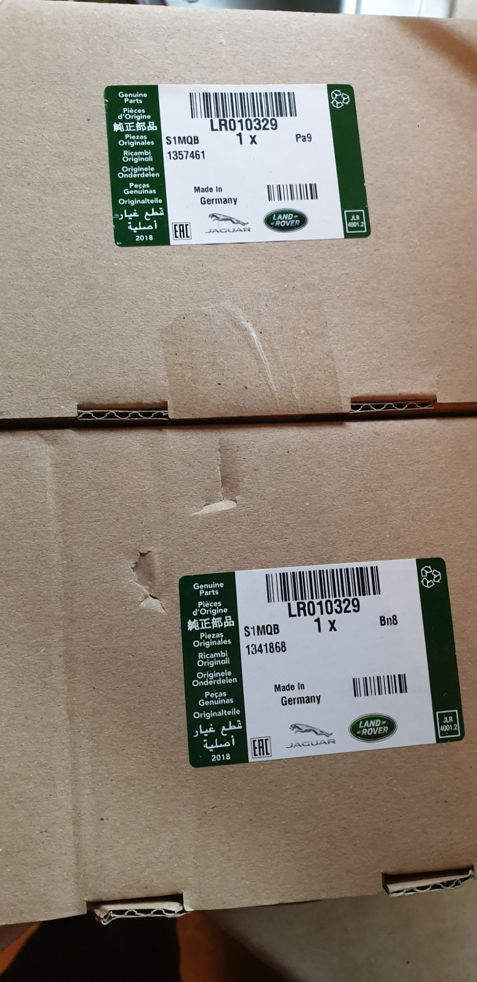

Замена горелки. Из нештатного — вместо Т25 винтов поставил 6 шпилек М5, резьба застопорена 518 Локтайдом. И 6 М5 гаечек с юбочками. Давно хотел это сделать. ☝️
Запчасти на фото: AH2270G308AD

А почему так мало служит горелка? У меня штатная стоит (узнавал у хози — он не менял). Машина 13 года
У меня на 12м г.в. тоже ещё родная, а на этой машине (10м.г.) родная проработала 7 лет — 160000км до 1 декабря 2017
