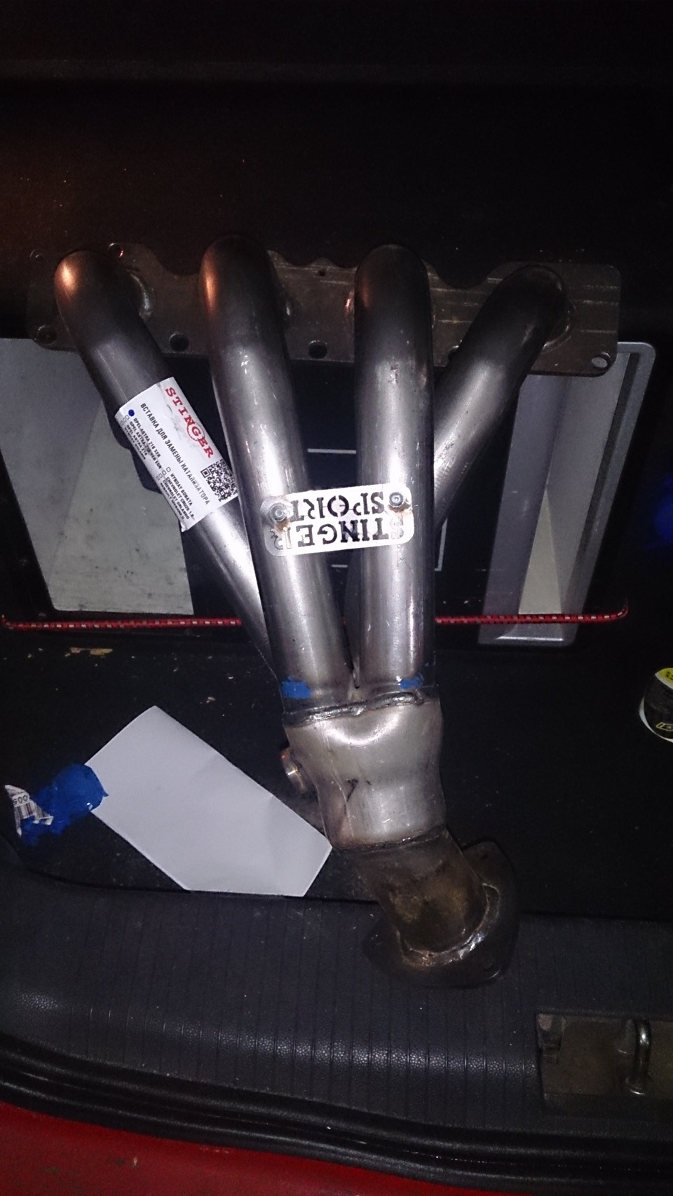

И т.к. я не доволен был звуком штатного выхлопа — переделал заднюю банку в прямоток. Но и этого оказалось мало. Любимое бу-бу-бу я не услышал.

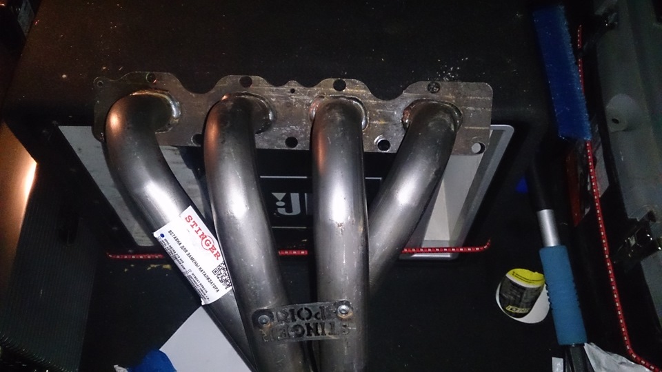

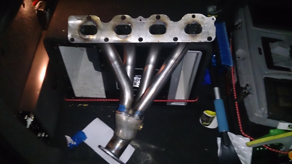

Поэтому первый ништяк, который был заказан и любезно привезен магазином Автомода не без помощи Стаса manwithbeer — паук! Взял Stinger несмотря на отзывы. Сделаем доп. крепление нижнее и думаю будет все ок. Обошелся в 2200. Термолентой оборачивать не буду.

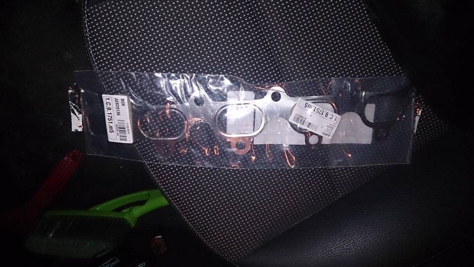

К нему купил прокладку за 200р. штатную. НО! Я же знаю, нас читают внимательные драйвовцы. Поэтому думаю заметили. На пауке отсутствует канал с четвертого цилиндра на ГБЦ. А все потому, что машина прошита и это долбаное окно EGR будет заглушено нафиг.

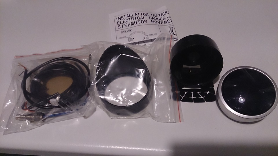

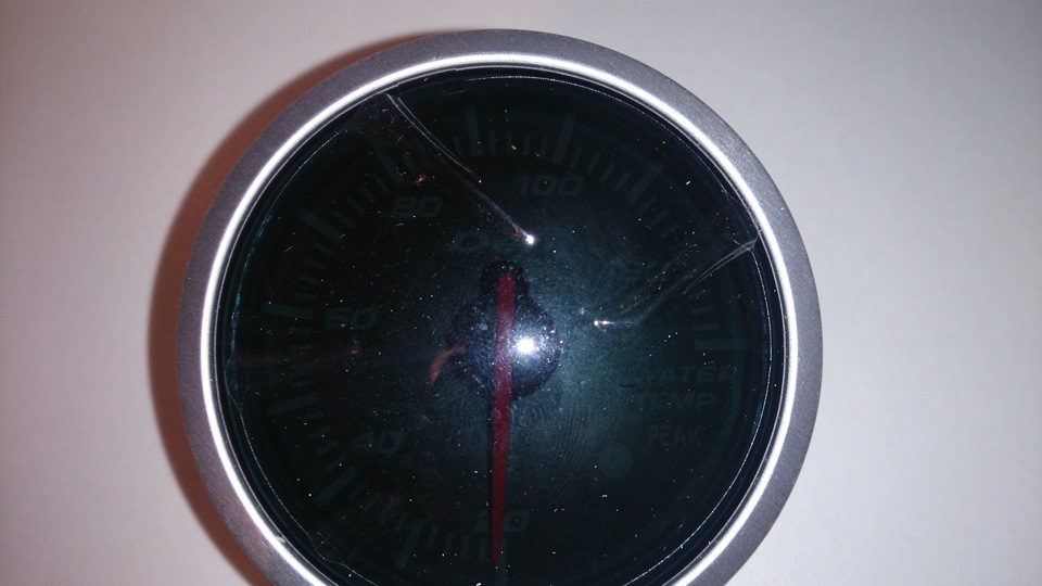

И второй ништяк, с которым я некоторое время сомневался, но все же решился. В связи с заменой штатной музыки теперь негде смотреть температуру двигателя. Поэтому был заказан будильник фирмы Defi. Модельку взял BF как наиболее гармоничную к интерьеру. Заказывал там же. Цена 1450р.

Уже добился этого. Такие банки у меня были на Спектре. Не понравилось. Они очень сильно орут.
Вот что получилось — www.drive2.ru/l/5938612/
Так бубубу и не будет, коллектор же не неравнодлинный. Или ты о каком то другом звуке?)
Я просто о басовитом выхлопе. Люблю когда слегка басит на холостых и разгоне. Понятно, что с Субару не стоит этот бубубу сравнивать. )))
плиз! отпишись когда будильник для температуры поставиш и подключать куда, фото сделай за ранее огромное спасибо!
Это обязательно. Все будет с фото.

Тоже уже в гараже лежит стингеровский паук, ждет установки)
Отлично! Поздравляю… Когда установка?
Спасибо, да планировал на выходных, но у меня прокладки теплообменника и коллектора с приемной трубой не пришли еще, поэтому где то на неделе думаю, а ты когда?
Думаю на следующих выходных. На этих в Москву запланировал скататься.
О! Ты мне напомнил, что я забыл одну прокладку заказать! ))) Приемной трубы! На ГБЦ выпускную заказал, а эту забыл!
Ну да, желательно бы поставить) а почему не будешь термолентой оборачивать?
Да на Спектре стоял не обернутый, все нормально было. Думаю и тут можно без нее обойтись. Все же не гоночный болид с большой турбиной. Тепловыделение не намного больше, чем от штатного коллектора.
Ну я ее купил уже, так что оберну. Просто риск повторного прохудения прокладок снизится, они из-за высокой температуры близ стоящего коллектора и сопливят
А я вот зажабил 800р на покупку ленты.
Ты кстати сколько по метражу купил?
У меня просто мотор Z16XE1. Там такой проблемы, как на Z18XER нет. Там просто нет теплообменника. )))
Ааааа, точно) купил 15 метров, 2,5 см ширина и 1 мм толщина

а как ты вопрос с лямбдой решил? обманка или она у тебя отключена?
У меня ADACT mod6 залит. Евро2, отключение EGR и второй лямбды.
Ок, ну а что ты будешь вкручивать в паук?
В смысле что? Лямбду, ту, которая вкручена в кат-коллектор. Ее выкидывать нельзя — она первая и отвечает за смесеобразование. Просто провода нужно удлиннить, т.к. фланец под лямбду с другой стороны сделан. А вот та, которая около гофры — ту можно спокойно глушить или просто оставить вкрученной.
вот я это и имел ввиду) я просто купил удлинитель для этой лямбды
Что за удлинитель? Фото в студию!
В личке
Спасибо!
