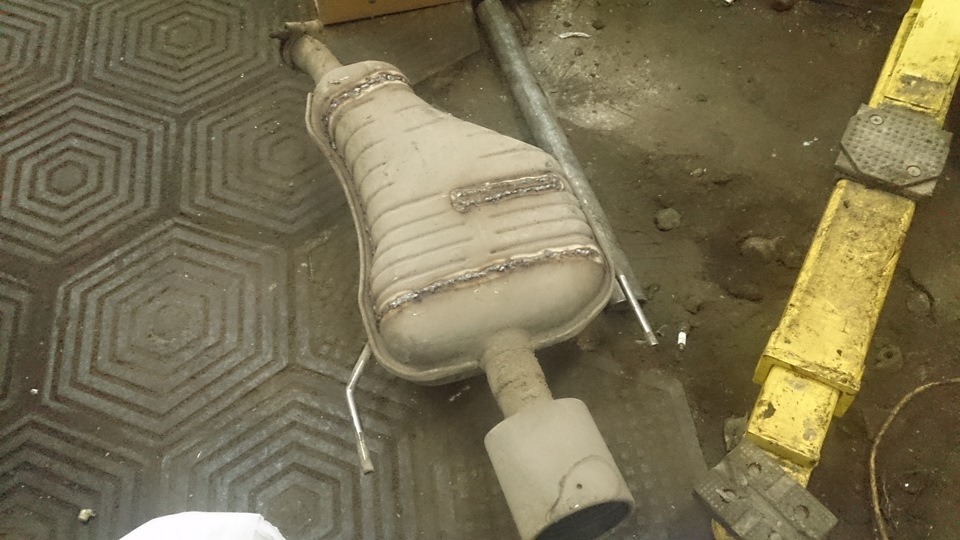

Ну и до кучи — мне сварили новый/старый глушитель. Вот теперь получилось что надо!

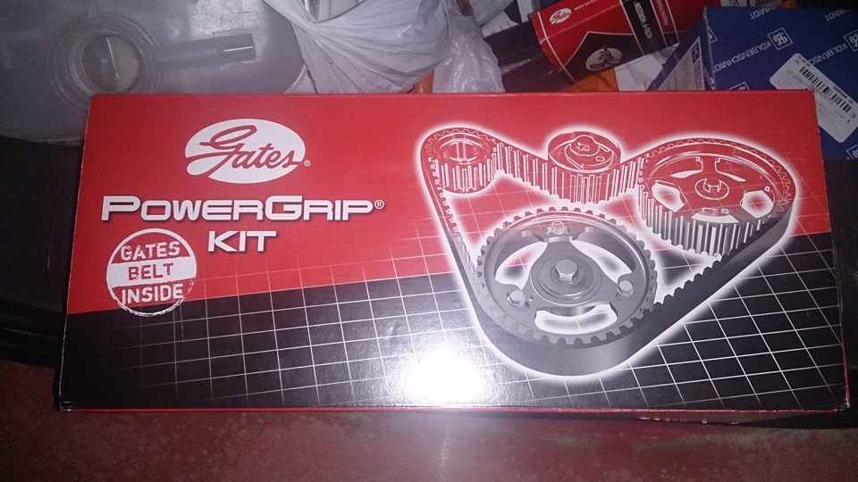

1. Ремкомплект ремня ГРМ — включает в себя ремень и 2 ролика. Выбор пал на Gates, т.к. давно с ним знаком.
K015603XS — взят был до подорожания за 2800 где-то.

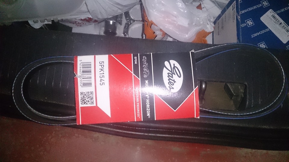

2. Ремень привода агрегатов. Тоже Gates. 5PK1545 — 520р.

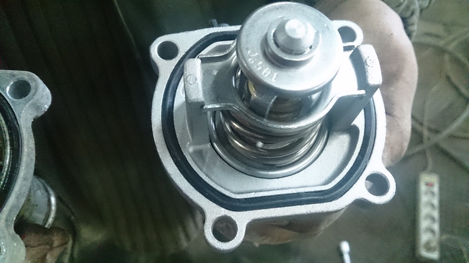

4. Термостат. Тут все сложнее было. Оригинал стоит неадекватные 7 тысяч. Определенные аналоги, в т.ч. и для Chevrolet Cruze доходят до 5000р. Но я пошел другим путем и начал искать другие аналоги родного термостата. И набрел на фирму Luzar. Пусть мне хоть что говорят, но я считаю эту фирму достойной, убедился на качестве радиаторов на прошлых машинах. Поэтому доверил ей и термостат. Кстати, он как раз был Крузовский, т.е. без этих дырочек и резиночки по центру.
Итак — термостат Luzar LT0550 — 3292р.
Единственный момент — разъем на нем под другим углом, поэтому пришлось разогнуть кронштейн крепления проводов и провод на него вынуть из фиксатора.

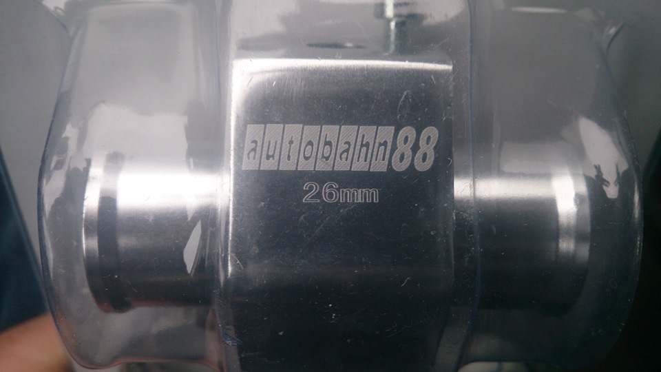

8. Злополучный указатель температуры ОЖ за 1400р. и купленный к нему адаптер под сенсор температуры за 880р.
Почему злополучный? Да потому что 2 раза уже не смогли его поставить. Первый раз из-за отсутствия адаптера, второй раз из-за того, что кое-кто посоветовал размер адаптера 26мм, что он влезет. Матом ругаться не буду, но НИФИГА ОН НЕ ЛЕЗЕТ.
Для тех, кто собирается ставить сей девайс. Внутренний диаметр шланга системы охлаждения до термостата, куда нужно врезать адаптер — 20мм!
Адаптер нужен с внешним диаметром 20мм! Таких нет, по крайней мере я не нашел. Только под мототехнику.

9. Переваренный во второй раз глушитель. Теперь это что-то. Я безмерно доволен звуком выхлопа.

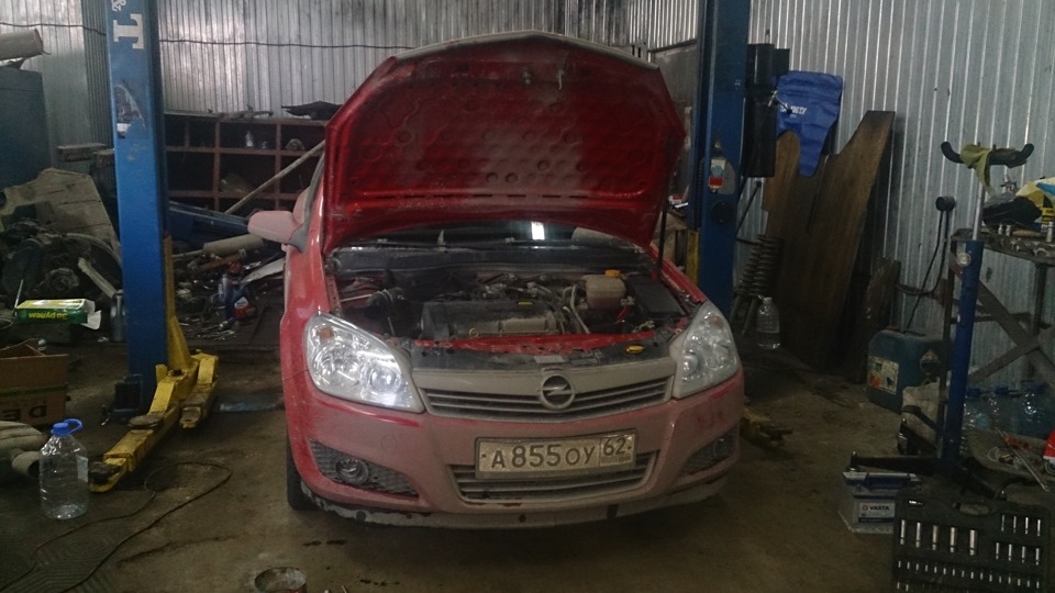

Делал я все это у знакомого человека в сервисе, который мне который раз уже делает выхлопные системы на машины.
Приехал к 10 часам, загнали машинку в бокс. Начали откручивать и достали запчасти.
Но мне пришлось отъехать на пару часов, друг попросил посмотреть с ним велик.
В итоге фоток основной части мероприятия нет, т.к. за два часа мастер своего дела успел сменить ГРМ, слить весь антифриз (слилось кстати 5,1л — почти весь) и поменять помпу.
Я застал его за отворачиванием термостата. И конечно же мы не увидели на нем части резинки (стандарная ситуация) — термостат пропускал на большой круг, поэтому машина не грелась и следовательно повышенный расход бензина.
Вот старый термостат
А вот новый для сравнения
Оба в сравнении. Видно, что разъем на термостате расположен под другим углом.

из глушителя просто все выбросил и звук такой стал?)
Нет. Работа довольно большая проведена. Установлен паук Стингер, глушитель не просто выпотрошен. Он был вскрыт, все перегородки удалены, вварена перфорированная труба и все это обложено шумопоглощающим материалом. Потом заварили все обратно. Ну и насадка.
Глушитель переваривали 2 раза, т.к. звук не устраивал. Сейчас самое то, что нужно.
Не подскажешь где заказывал датчик ОЖ и адаптер
Датчик ОЖ заказывал в местном магазине в Рязани. Можно в любом ближайшем к тебе интернет-магазине заказать. Стоимость в среднем 1500р.
Адаптер не буду подсказывать. Не подходит 26мм.
Мне пришлось на заказ вытачивать новый. Внутренний диаметр шланга 20мм. Поэтому заказал именно с таким внешним диаметром адаптер.

Здорова!На глушак просто насадку надел?
Привет! Ну предварительно из штатного путем проб и ошибок (2 раза переваривали) сделали прямоточный глушитель. А уж насадку — какую выбрал, такую и приварили.
