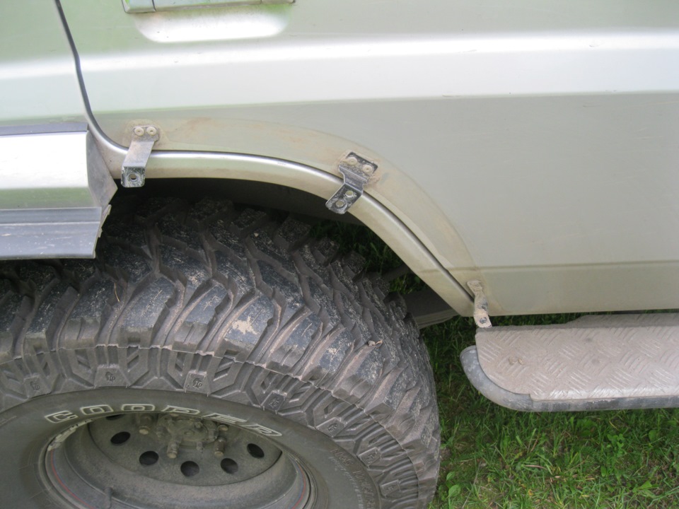

После замены штатной резины на МТ установил на пластиковые расширители
Универсальные резиновые расширители колесных арок FlexLine 2".
Использовал монтажные пластины и саморезы идущие в комплекте.
Вид получился какой-то жеванный и в течение месяца саморезы начали вываливаться из пластикового расширителя.
Доработал алюминиевой пластиной 40х2 и креплением на заклепки. Результатом доволен, все ровно и сидит крепко.

Как себя показало данное решение?
6 лет прошло — Алюминий цел?

Миш, это вроде давно же ты уже сделал) и люстры диодной еще нет на фотках)) получилось збс, не ожидал, что так всё не просто — уголки, алюминиевые ленты…))
Сделал давно, а фотографии на старом компе нашел только сейчас.
Люстру тоже нужно показать, только времени отснять как светит все не найду.
Грамотно сделал! Респект! И смотрится не колхозно.
Не только смотрится, но и защищает пластик при контакте с деревьями.
