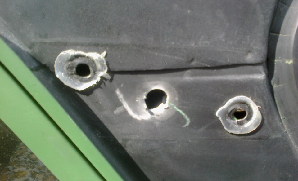

По случаю приобрел пару комплектов погончиков 2140, или стояночных огней, кому как удобней. Один комплект в сборе: погоны, резинки, фонарики; второй — только фонарики. Из четырех стеклышек фонарей выбрал лучшие, они будут для Бестии.
Полный комплект ждет своего момента и установку на Бестию, а оставшуюся пару фонариков, чтоб не пропадала, решил заинсталить на Зеленыша, т.е. ранними ништяками пазний 2140 не испортить. Тем более, внешне уже бампера ранние, черная полоса вокруг задних фонарей.
Так как второго комплекта погонов для фонариков нет, то изучив ориджинал погоны поняли, что поздние легко превратить в ранние, нужно только желание, рулетка, дрель со сверлами и метчик, для нарезки резьбы крепления фонарика. Также пришлось немного рассверлить отверстие в стойке для патронов стояночных огней.
После проделанных процедур, стояночные огни готовы к установке. Включение решил сделать по мейнстриму — с габаритами. Запитались от стоковой подсветки багажника, которая исправно работает.
Сложного ничего нет и, в итоге, + к стилю))
Ну, вроде ж, не колхозно, правда?

Показалось, что это дырки от пуль)
Ахаха) та не) то силиконом мазал на всяк случай, чтоб вода не попадала.
