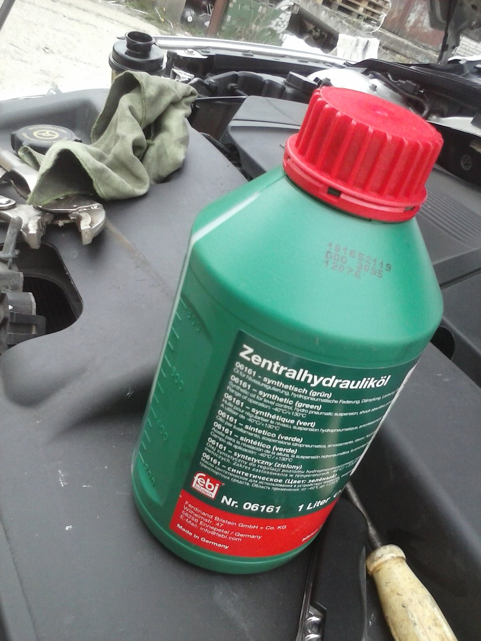

Купил 2 банки оригинала "1781003 FORD". Вывесил колёса. Отсоединил обратку (центральный сосок с быстросъёмом) от бачка, шланг в бутылку, в сосок затычку и принялся крутить руль да жидкость подливать. Подливал пока не полилась чистая зелёная жижа. Выливалась чёрно-красная, что сразу насторожило.

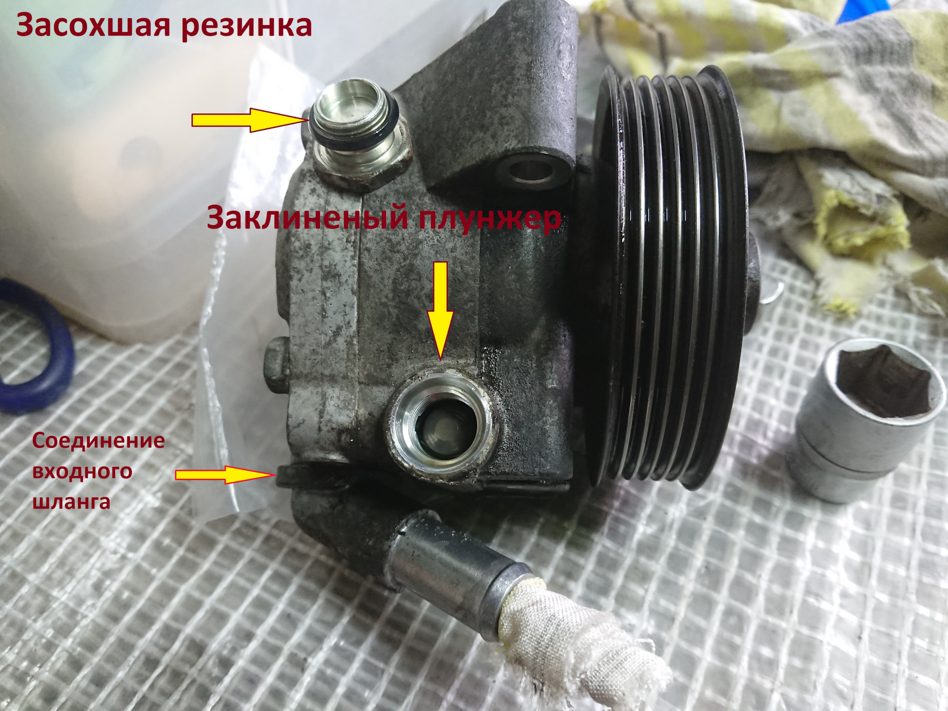

В чём думаю, фишка? Новая жижа подняла старую грязь, чего-то в насосе забилось, вот и не работает. Поставлю новый бачёк, с большим фильтром, прогоним жижу через фильтр, и всё будет хорошо.

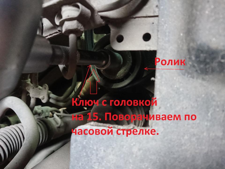

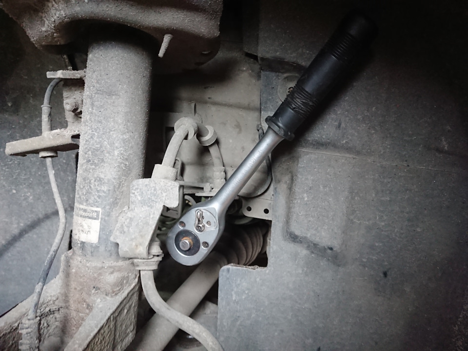

2. Вывешиваем и скидываем переднее правое колесо, локер можно не снимать, ключ на 15 достаёт до гайки натяжного ролика.
3. Скидываем ремень. Читал что у когото получалось ослабить ремень без снятия колеса, не мой случай, места маловато.

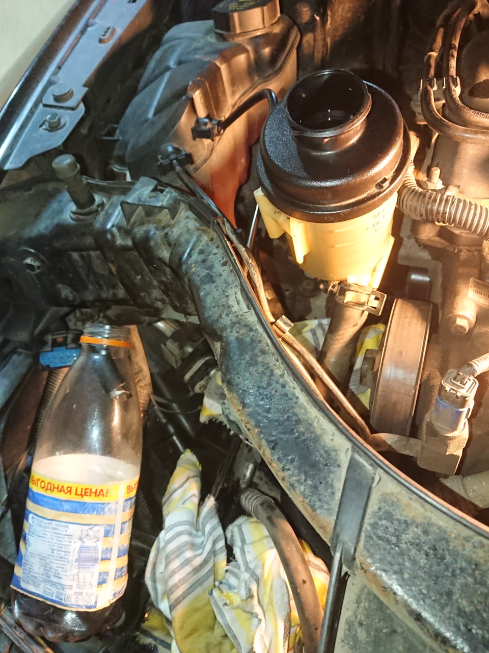

5. Откачиваем жидкость из бачка, чб много не пролить. Кто-то шприцем, кто-то пульверизатором, я насосом и тупо трубочкой как из бака бензин. Под насос стелем тряпку, а то всё замажется.

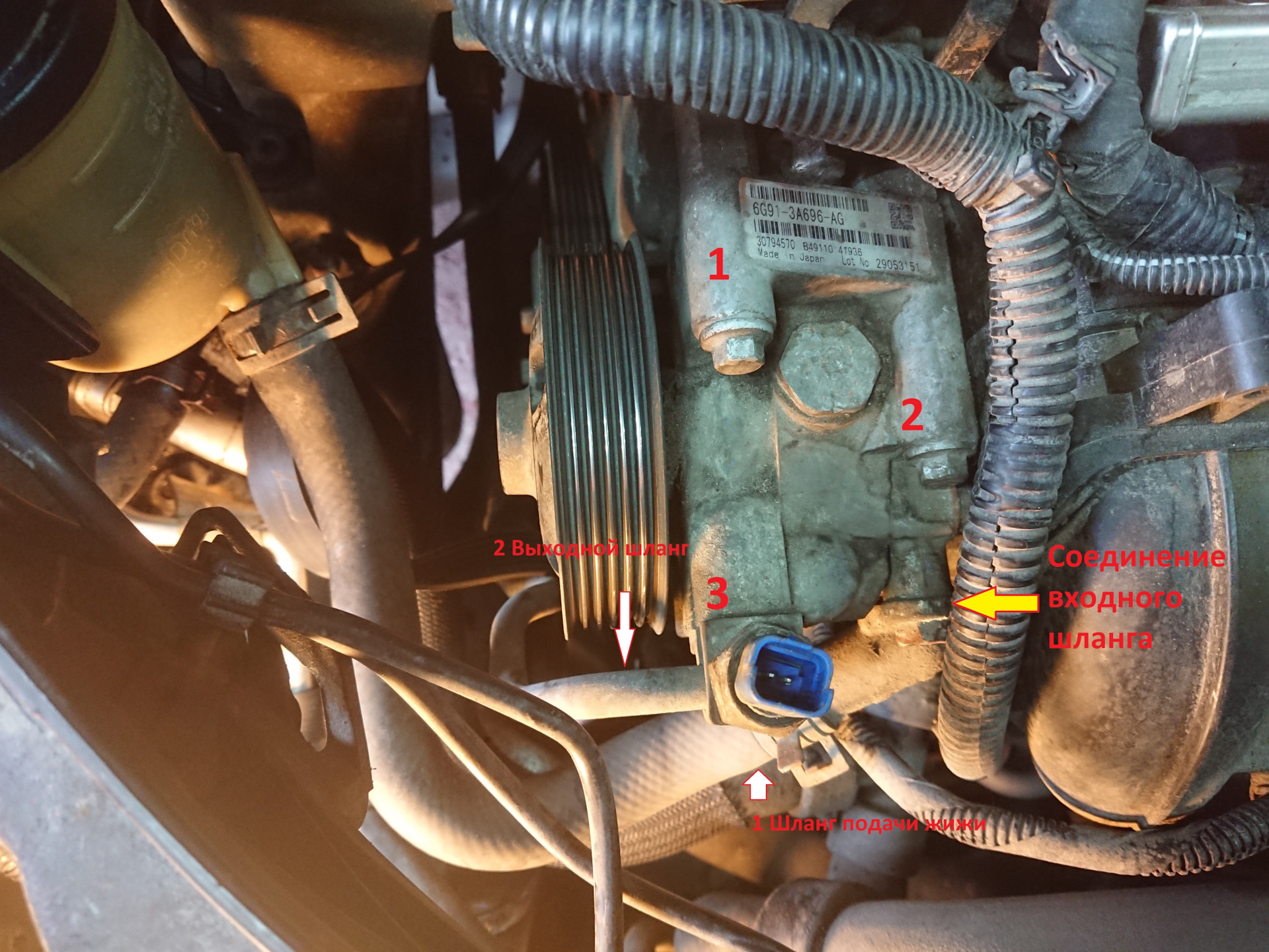

6. Скидываем разъём датчика затем хомут и отсоединяем входной шланг насоса (1), который от бачка. Затыкаем чб не попала грязь.

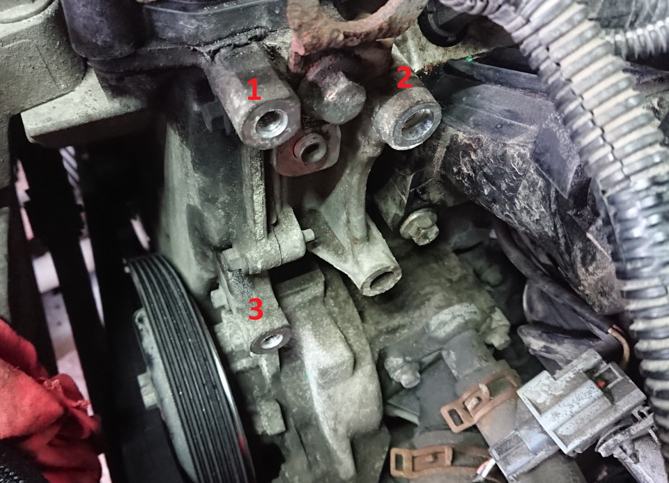

7. Ключиком torx T40, снизу от выходящей магистрали откручиваем болтик и вынимаем эту трубку вместе с датчиком (2). Идёт тяжело, тянуть на себя, можно постучать, но аккуратно. Главное сорвать с места. Крутить не удобно, с входного патрубка капает, затычка мешает. Затыкаем чб не попала грязь.
8. Откручиваем 3 болта крепления насоса и снимаем его.

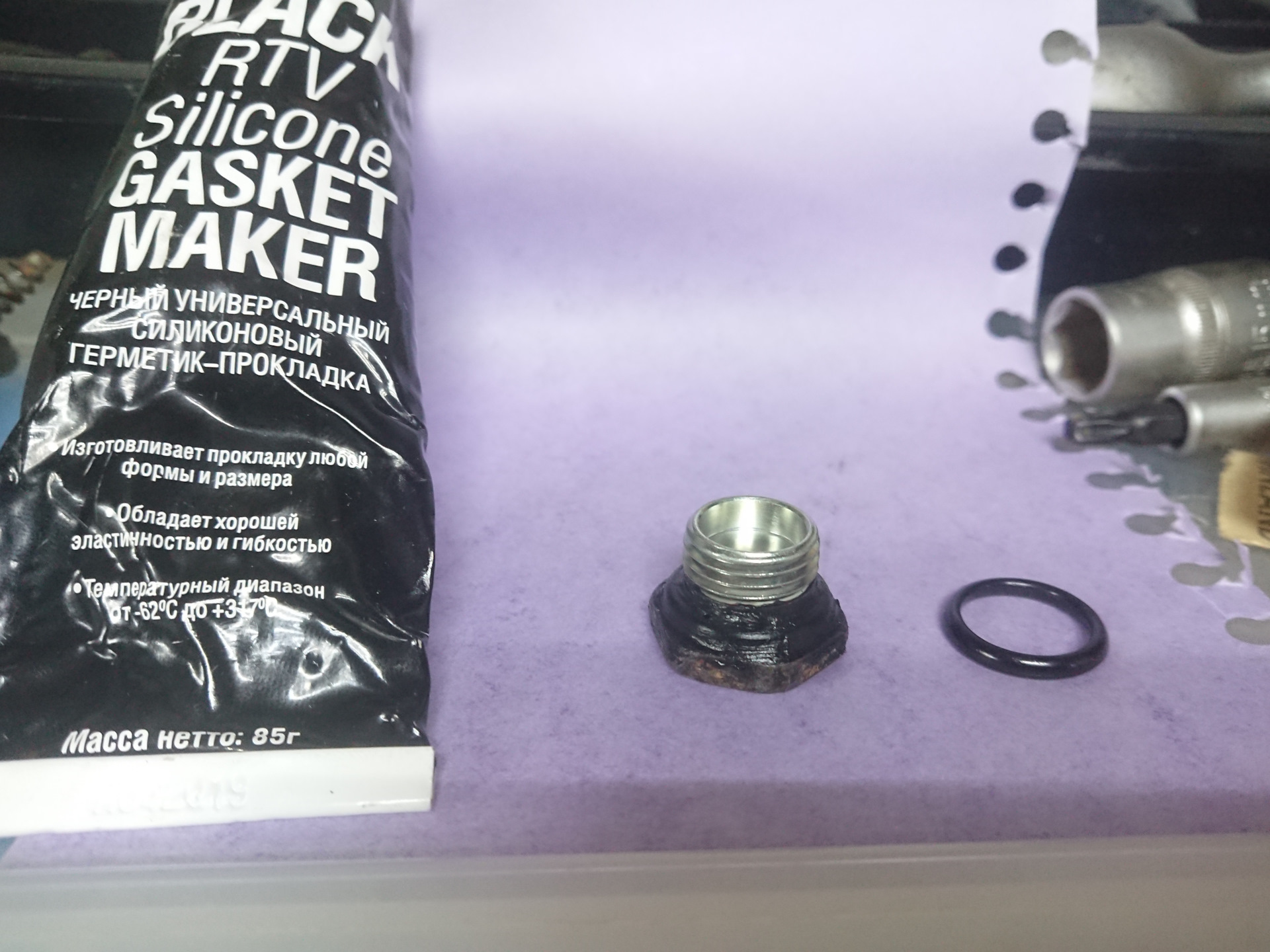

9. Ключём на 22 откручиваем гайку снизу, а не сверху насоса и если видим утопленный плунжер, то дело в нём.
10. Легонько стучим по плунжеру и он выскакивает, пружина не смогла его вернуть и он заклинил (у меня клинило саму пружину. Если хватает воздух (при этом частенько гудит) проверьте соединение входного патрубка и датчик давления. Часто подсасывает там!
11. Переворачиваем насос и ловим сперва плунжер, затем пружину
12. Внимательно осматриваем плунжер. Если видим задиры — стачиваем надфилем. Правда не понятно откуда они там берутся.
13. Стачиваем острые концы самой пружины!

15. Есть смысл заменить уплотнительную шайбу, из под неё частенько подсасывает воздух. Моя была дубовая, взял из набора новую. Для проверки кинул десяток в слитую жижу, понаблюдаю на всякий. На входной патрубок подходит "БРТ 01301619 — Кольцо уплотнительное ГОСТ 9833-73" но найти её трудно. Есть инфа, что подходит кольцо HR0335 MOTORHERZ, заказал, проверяю.
16. Если насос не выл, на этом можно было бы и остановится, при второй разборке так и сделал. Но на всякий раскручиваем насос дальше, это 4 болта на 10 в крышке. После выкручивания слегка молоточком сдёргиваем, отвёрткой поддеваем, ничего не рассыпаем.

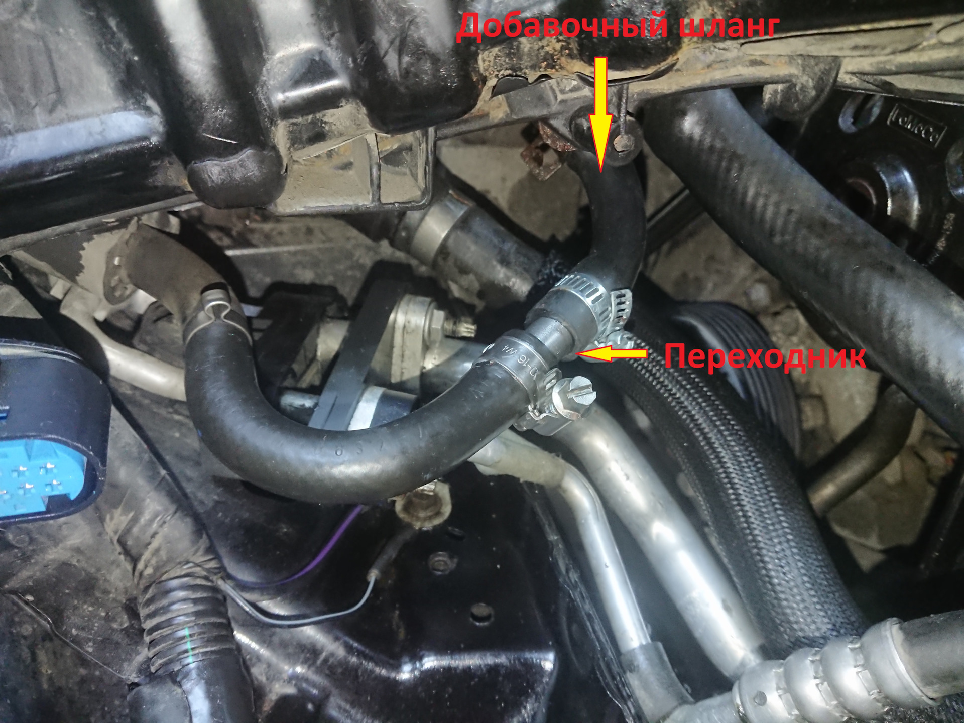

Приколхозил новый бачёк от газели, пришлось найти трубочку чб удлинить шланг.

ИТОГО: Похоже что фордовская зелёная жижа для ГУР — плохо защищает от задиров. Хочу со временем поменять на красную, которая и была раньше. Есть у кого мысли/опыт на эту тему? Пишите.
Есть мнение, что лучше лить красную, "накрайняк" жёлтую "08972 FEBI Жидкость гидравлическая" Но только не зелёную.

В пятницу, 11.12.2020, 2 часа тошнил по ЗСД в пробке. Руль снова встал колом. На следующий день залез под капот и нашёл порванный шланг обратки ГУРа, печалько. Тот кусок которым нарастил обратку оказался не маслостойким и порвался.
С пустым насосом доехал до магазина с запчастями, благо не далеко, купил 2 банки Mobil ATF 320 (красная по 550р.) маслостойкий шланг (внутренний диаметр 10) и пару хомутов. Прямо у магазина промыл и заменил шланг и жижу. Жижу намеренно взял красную чб не сильно внутренности разъедало.
Кинематическая вязкость оригинала при 40 градусах 19,3 мм2/с.
Mobil ATF 320 кинематическая вязкость при 100°C, 8,2 мм2/с. Данные ни о чём, для ориги при 40, для Mobil при 100))) Подозреваю что при 40 градусах вязкость Mobil выше, что коственно подтверждается более лёгкими поворотами руля.
Оригинальная жидкость по параметрам ближе всего похожа на Pentosin CHF 202, для него при 40 — те же 19,3, а при 100 градусах 6,1 против 8,2 у Mobil ATF 320
То есть залил более вязкую. Выбор ещё обусловлен тем, что по описанию Mobil ATF 320 бережёт резинки. Будем верить)) У меня ГУР, мне можно вязкость повыше.
