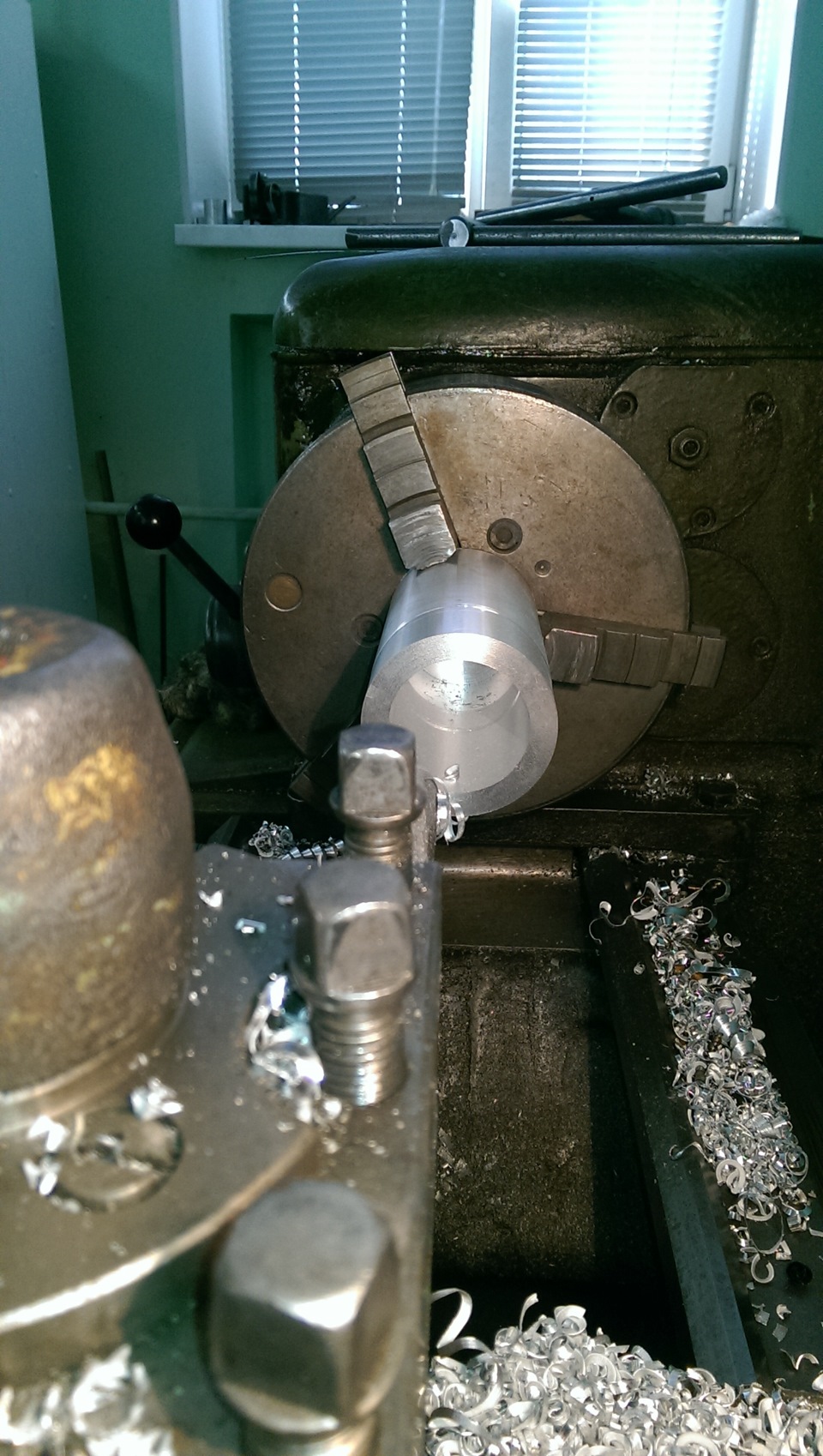

Решил сделать на работе маслоуловитель. Чуть позже заменю винты на шестигранники и добавлю еще четыре штуки… Вот что получилось :)

Стесняюсь спросить, а что он дает?
Пары масла выходящие из сапуна не идут во впуск, а конденсируются в этом бачке. Он стоит в разрез шланга картарных газов.

Внутри как?
К входному штуцеру приварена трубка до самого дна.

А сливная пробочка?
На дне 3-й штуцер, будет слив в поддон, ну или можно пробочку поставить.
маслоуловитель без автоматичесского слива в турбомашине — себе дороже
Я его не стал ставить…
