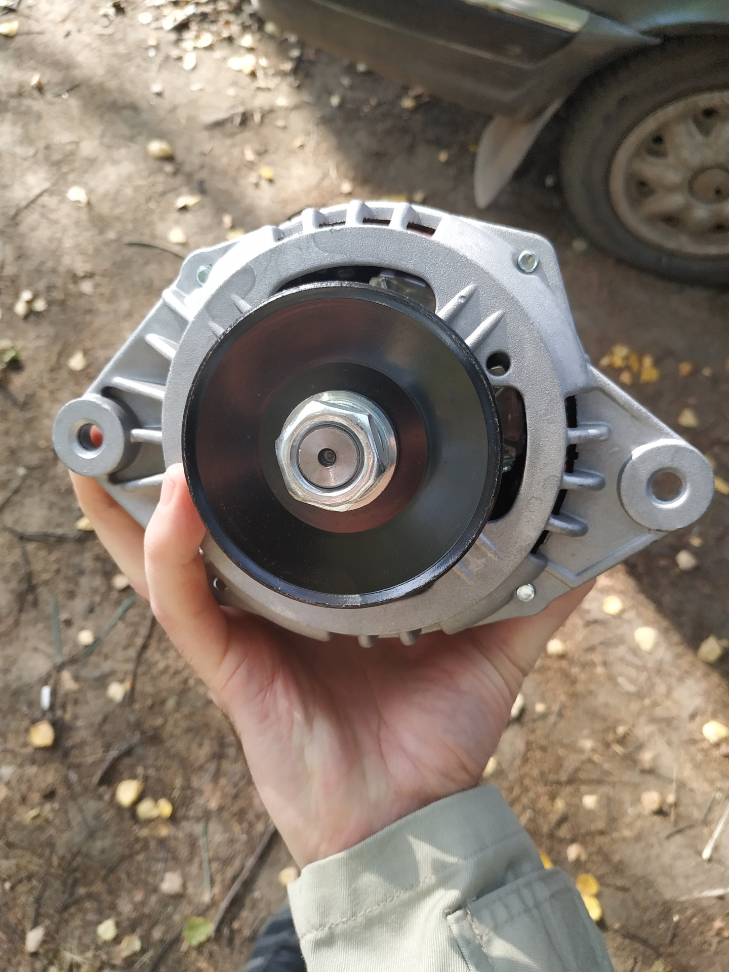

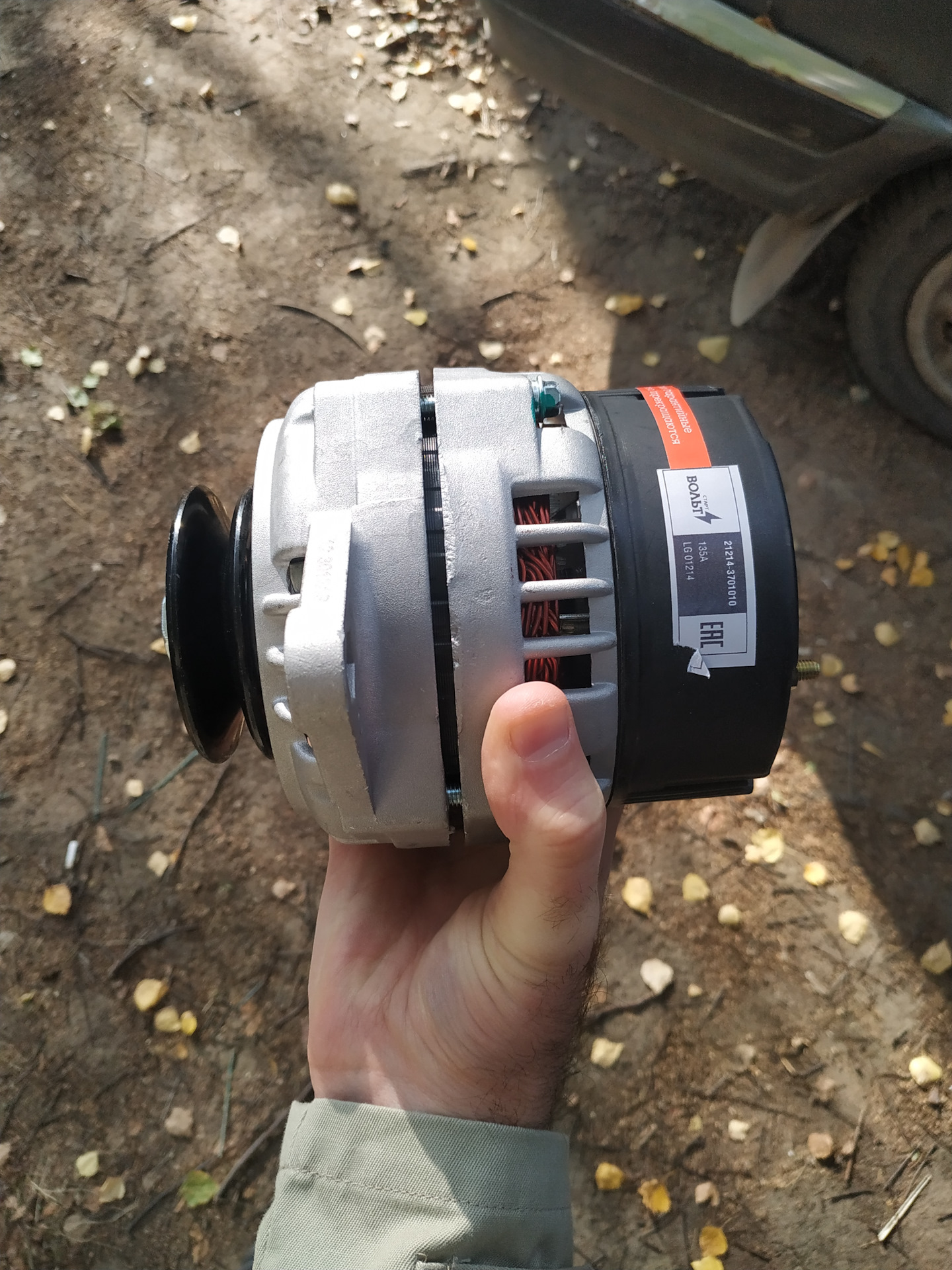

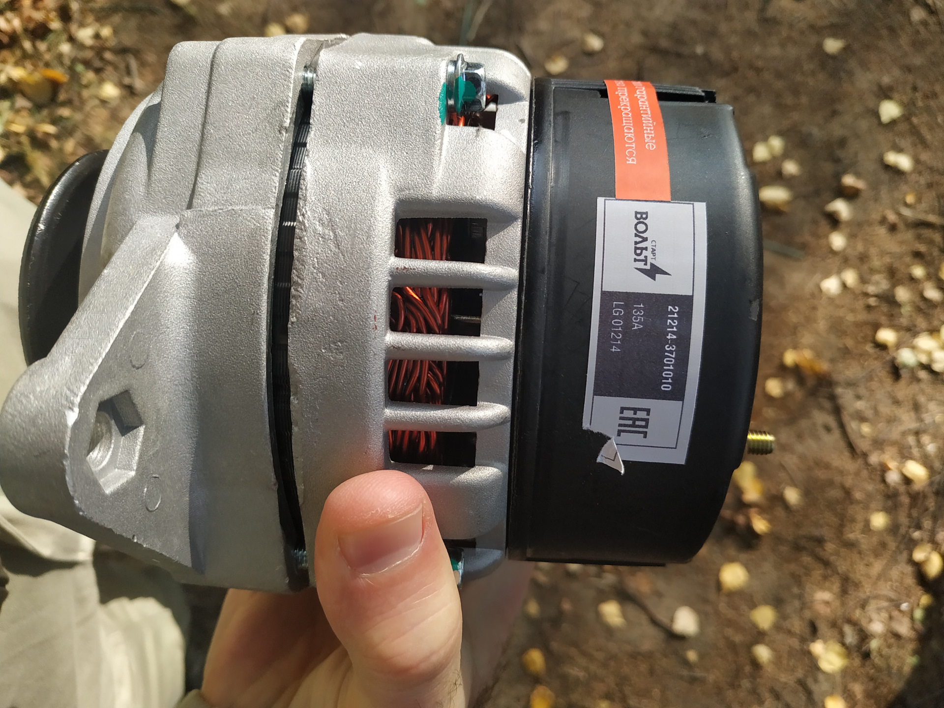

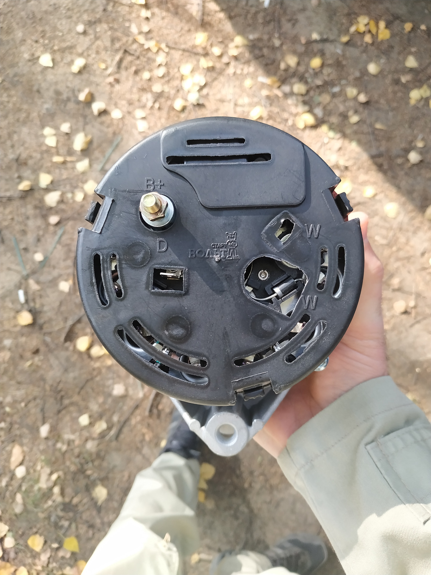

Аккумулятор никак не хотел заряжаться. И дело не в реле-регуляторе, а банально, просто, в вентиляторах охлаждения. На бездорожье съедали весь аккум. С системой охлаждения вроде как разобрался, кардинально
поменял там ВСЁ. Теперь очередь генератора. Выбор пал на самый мощный из доступных без переделок. Купил такой:
Выводы:
1. Раньше напряжение выше 13,4 В не поднималось. Сейчас заряд не ниже 14,5 В при любой нагрузке.
2. Никакого колхоза. Всё встаёт штатно.
3. Доволен до безобразия)
4. Рекомендую!
Всем мира, добра и бабла!

С поликлиновым же 135 вообще не вариант, не вывезет. Шкив должен быть ручейковым при такой мощности.
Ну будем посмотреть)
wiktorio
Поликлиновой и ручейковый — это одно и тоже
Да точно, клиновый и поликлиновый
Блажен кто верует…
Здох через неделю такой генератор и у соклубника его только на месяц хватило
У меня уже больше месяца катается, полёт нормальный…
У кого как, надо от иномарки поставить, от опеля корсы поставили, пока без нареканий
там переделывать надо?
Там шкив как минимум под ручей стоит, перекидывать надо
На каком?
vanomuradelly
Меняется шкив и немного крепление
Ссылочка есть на БЖ? может кто-то уже делал?
На драйве не видел, у меня товарищ делал, за день перед соревами здох генер, пришлось из чего есть лепить и ставить, пол года уже работает, все ништяк
