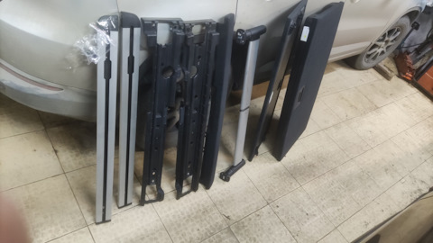

Милая и безобидная опция, за которую почему-то дерут совершенно дурные, на мой взгляд деньги.

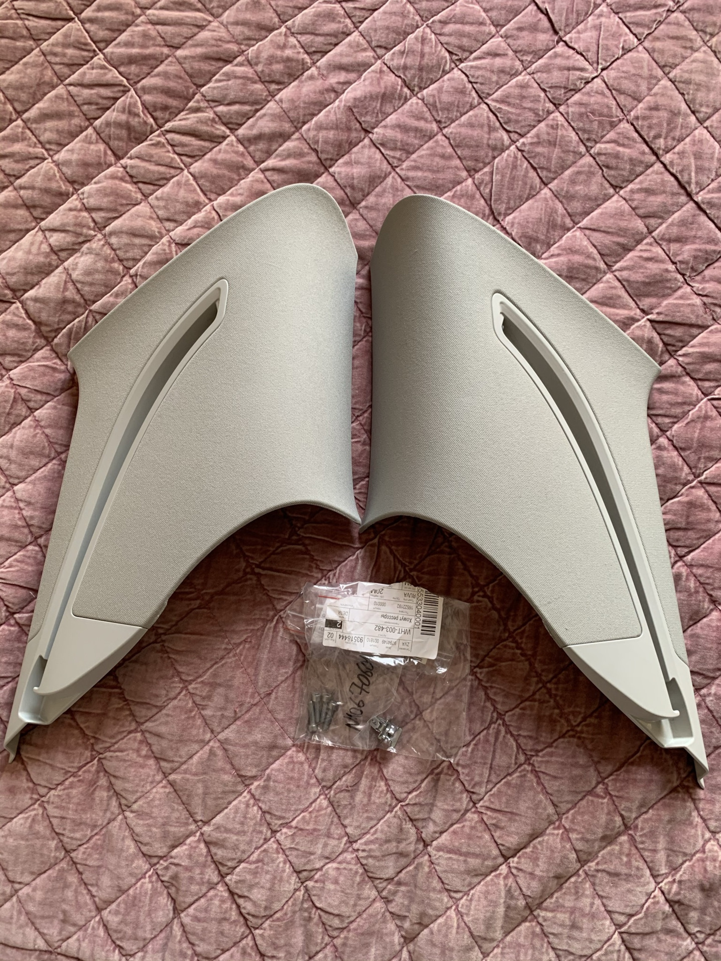

Набор из двух стоек и крепежа к ним расценивается на разборках в размере о 6,5 до 8к рублей.:
7P6867245B MFV
7P6867246B MFV
WHT003482 — 2 шт.
N10670601 — 2 шт.
Тем не менее, владельцы, у которых её не было, продолжают её устанавливать. Ни за 6, ни тем более, за 8 я бы даже близко не подошел к установке. Подошел за символические 3000. Именно столько мне вышел набор. Обе обшивки были куплены на "барахолках", правая — на "Фарпосте" (левую порвали при транспортировке на разбор) за 500 р, левая — на ебэй за 1,5к.

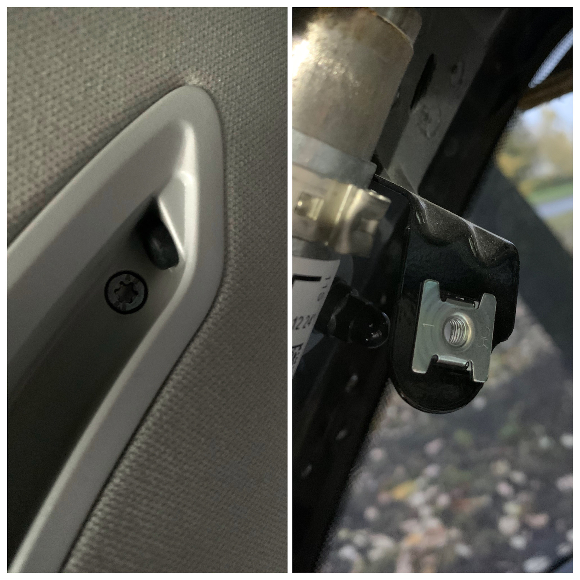

Болтиками и крепежом, которые я бы рекомендовал ставить, несмотря на то, что и без них крепко — выручил "Автодок".

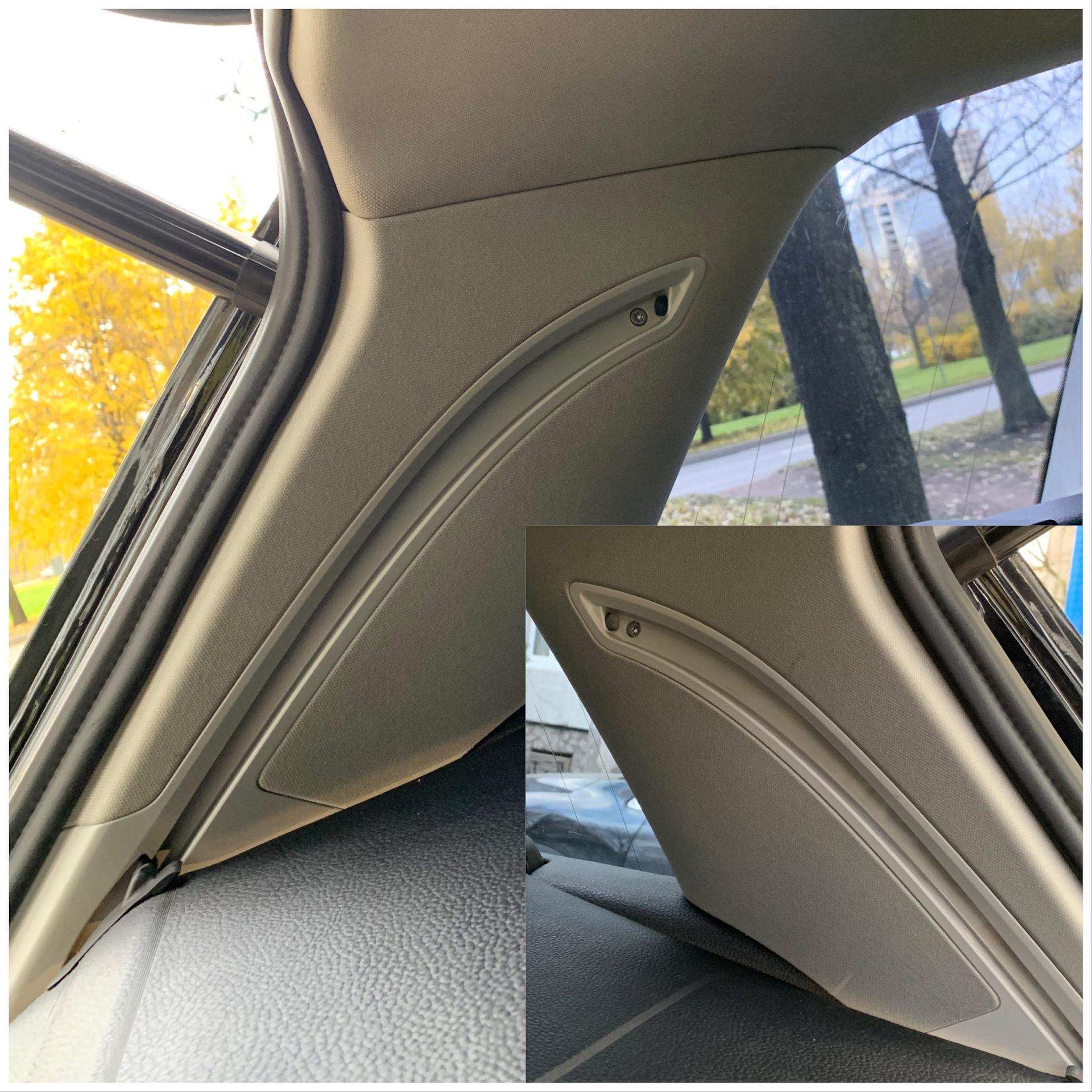

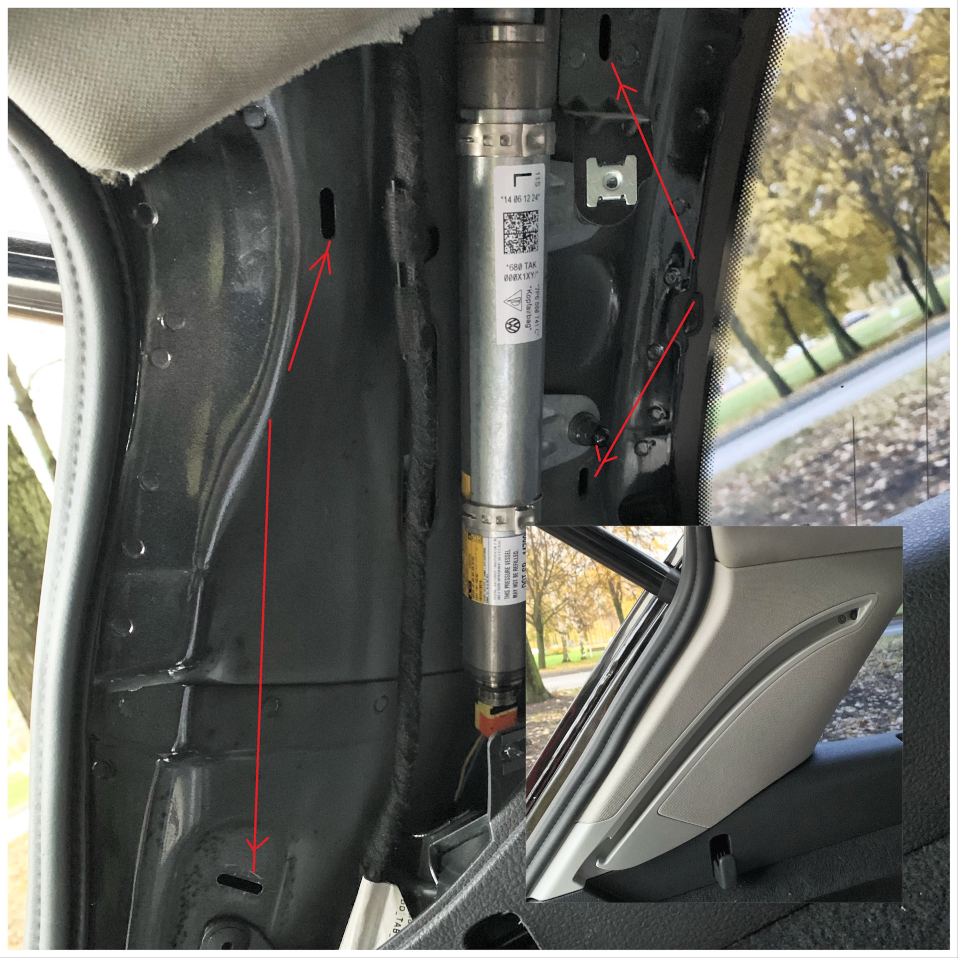

Сама обшивка ставится в штатные места для крепежа:

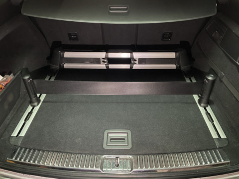

В итоге выглядит непривычно, да и к открытию шторки я привыкал заново, но в целом нормальная опция получилась.
Не хватает еще шторки 7P686777345W, но ее приобрел позднее, по нормальной, а не хайповой цене.
Видео, как работает шторка с этими направляющими- вот тут.
