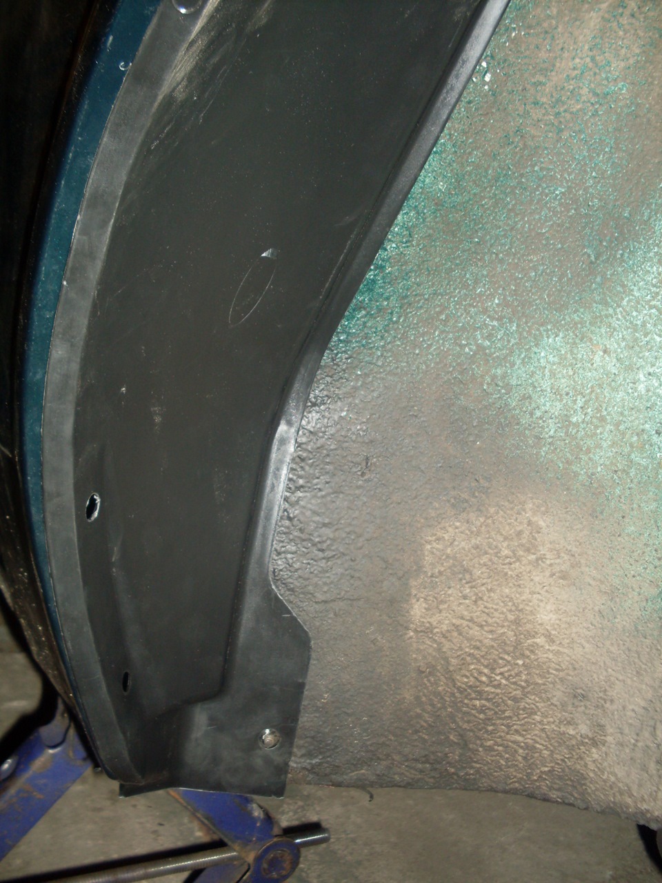

После того как отпилили подкрылок должен плотно встать между бампером и брызговиком, но это еще не все, нужно отпилить еще кое какой пластик чтобы подкрылок полностью встал на свое место.На фото показано, что нужно отпилить
Это тоже еще не все, нужно отпилить небольшую полоску вот тут

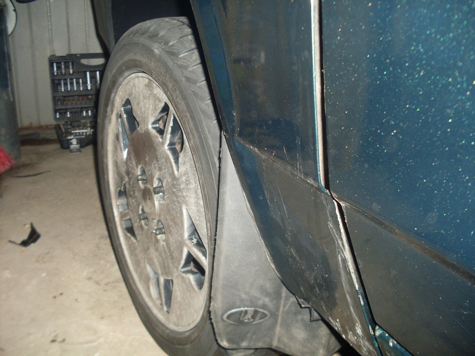

Как весь показанный лишний пластик отпилили подкрылок встал как влитой.За арку крыла подкрылок не выступает, дверной проем закрыт от грязи и всякой такой ерунды.
Хочу обратить Ваше внимание на следующие вещи!Подкрылки закрепили без всяких креплений!Без всяких саморезов и самое главное не просверлили не одного отверстия в кузове!По началу мы даже понятия не имели как их крепить.Батя сварил нам крепления, которые мы хотели приклеить на холодную сварку с кузову.НО НИ ЧЕГО ЭТОГО НАМ НЕ ПОТРЕБОВАЛОСЬ!
Все прекрасно держится!Так что друзья кто будет ставить подкрылки от 14-ки на восьмерку девятку не в коем случае ни чего не сверлит! Все и так держится как маналит, если Вы все правильно отмеряли и отрезали.

В добавок поставили резиновые брызговики от 14-ки
Вот остальные фото как держится подкрылок снизу.Прикрутили только на одну гайку-это где шпилька внизу у порога.
Подкрылок закрывает вдобавок и под бампером снизу.

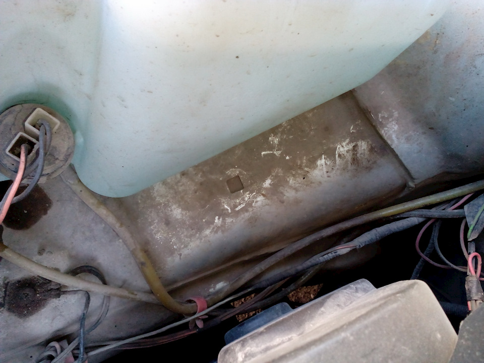

Они вроде на пистоны крепятся, должны быть квадратные отверстия в кузове, нет?
На какой лучше герметик сажать крыло?
На защелки, пистонов нет там, герметик любой подойдет
Возможно квадратные отверстия остались под мастикой.
Вот фото моей 9-ки из под капота, где отверстия под квадратные пистоны.
Скорее всего
Чет я не понял. Они как крепятся:?
У этих локеров если ты не заметил идут защелки по бокам и эти защелки крепятся за кромку крыла.+ Крепления брызговика там шпилька и в бампер, так как их надо подгонять, держатся мертво
Вот именно, что ты не фоткал крепеж подкрылка, поэтому я и не увидел)
