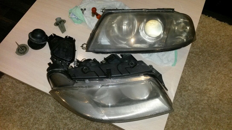

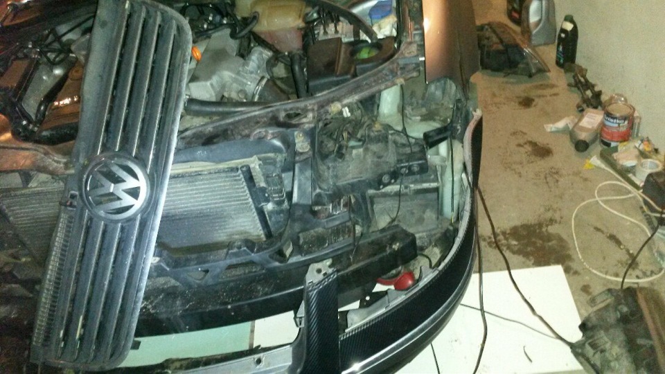

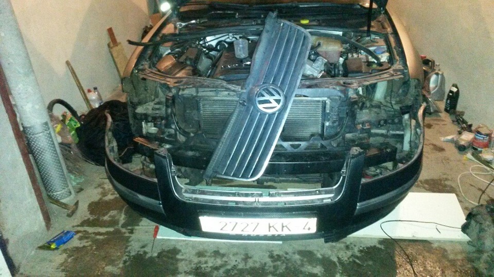

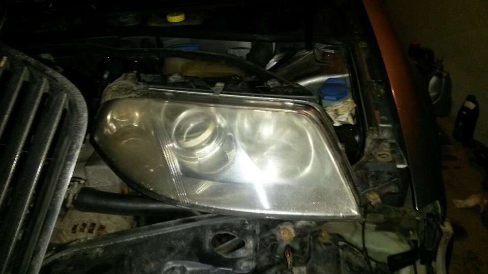

Сразу как я купил машину, был не доволен светом, и ближним и дальним. Заехал на несколько СТО и мне там поставили диагноз-разбиты регулировки фар. Поехал на рынок и узнал, что новые Китай "Depo" стоит 140 у.е. за 2 штуки, многовато для меня меня вложений в эту машину решил я. Ездил я на непонятном свете примерно 3 месяца, и тут отпуск. Решил заняться фарами, сначала их снять. Посмотрев видео ролик о снятии фар с данного Passat'а я поехал в гараж. И вот что получилось.
Приехал я домой смотрел я на эти фары, голову ломал как их разбирать, чтобы помыть+разобраться в крепление регулировки. Посмотрел, покрутил фару- ничего не получилось. Решил воспользоваться подсказкой (Google), но она мне точного ответа не дала. Кто-то советовал положить в духовку на пару минут и потом снять стекло (так как от температуры свойства герметика ухудшаться), кто-то феном и т.д. Я долго думал, и решил воспользоваться первым вариантом- результат не дал результатов.
Просмотрев интернет о продаже б/у фар оригинал — 80$ за штуку.
Хм, а тут уже вопрос, что лучше б/у оригинал за 80$ или новый но Китай? Помогите мне с выбором, у кого был опыт? И будут ли проблемы с установкой Китая?!

обрати на свойству герметика фар!если на ощупь как резинки то с помощью нагревом не должно возникнут проблема стеклах фар)))
Пока купил новые, а старые пока в гараже ) буду пробывать разбирать отпишу
Странно… Они в духовке хорошо разбираются
Может у меня они уже были разобраны и с клееный другим герметиком. . мне они не поддались
хм… депошные вообще легко разбираются)
У меня были вроде как оригиналы Hella )
Ксенона нет, да и сказали что проблемы будут без омывателей. Что в РФ, что в РП.
Ну что вам сказать, не в терпеж мне было. Встретил знакомого отца на рынке а он мне говорит, что лучше Китай взяли с отцом Китай, но есть еще вариант оригинал бу с блоками розжига. но стоят почти в 1.5 раза дороже. у знакомого купил пленку не снимал, могу отдать обратно. Так что скажите?
Я разбирал на одну ушло около часа а то и больше вторую не стал теперь которую разбирал начала потеть и света совсем нет только испортил. Сейчас купил б/у оригинал ХЕЛЛА БИ-ксенон попробовал подключил свет супер даже без отражателей которые потом отдал востонавливать сейчас жду когда отполируют и буду ставить.Хотя тоже сначала хотел покупать Китай.
Фары китай точно не вариант, свет от них не очень радует.
