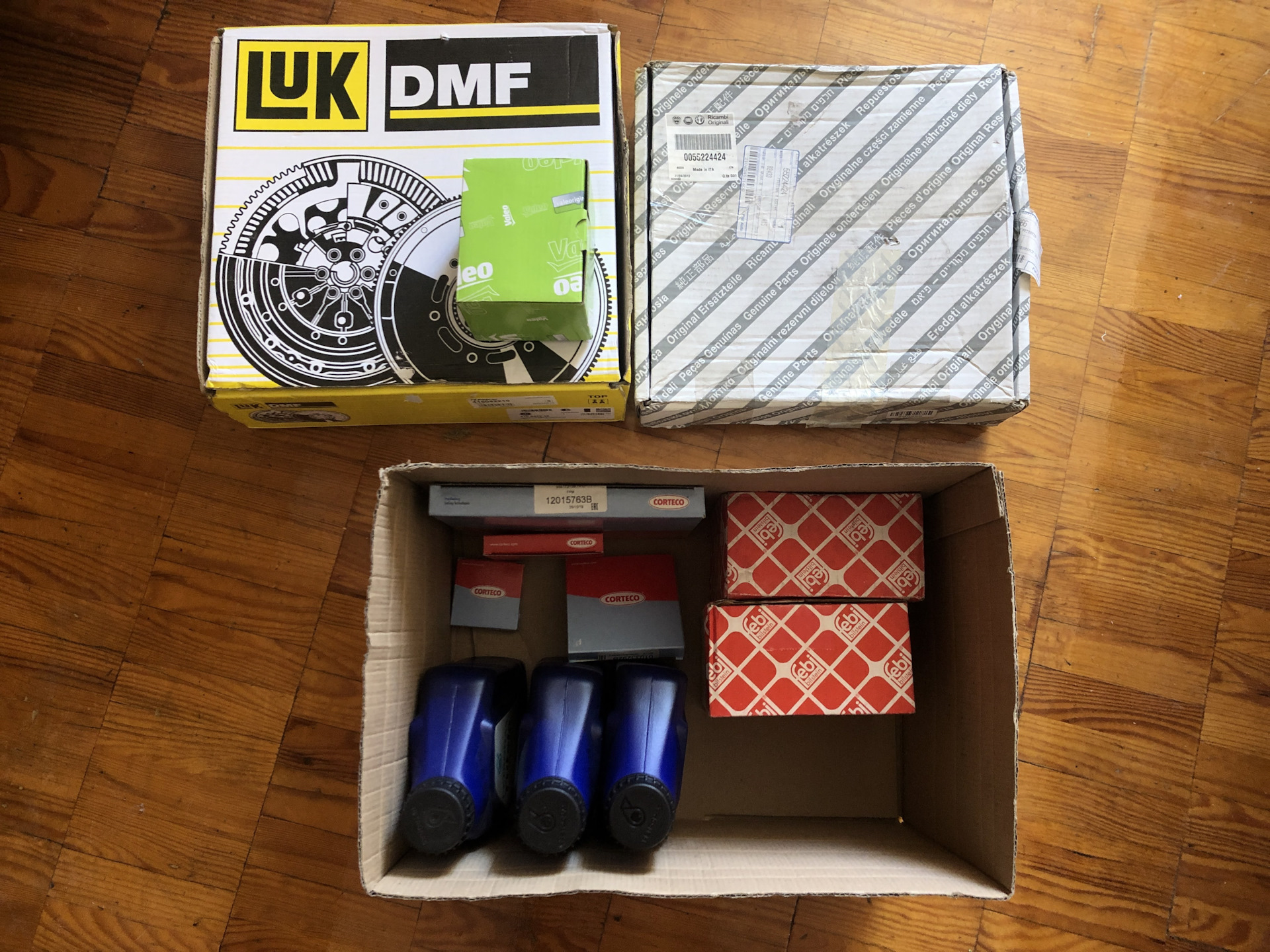

Был приобретен новый маховик LUK, сцепление ориг, Valeo выжимной, комплект сальников полуосей и коленвала.
