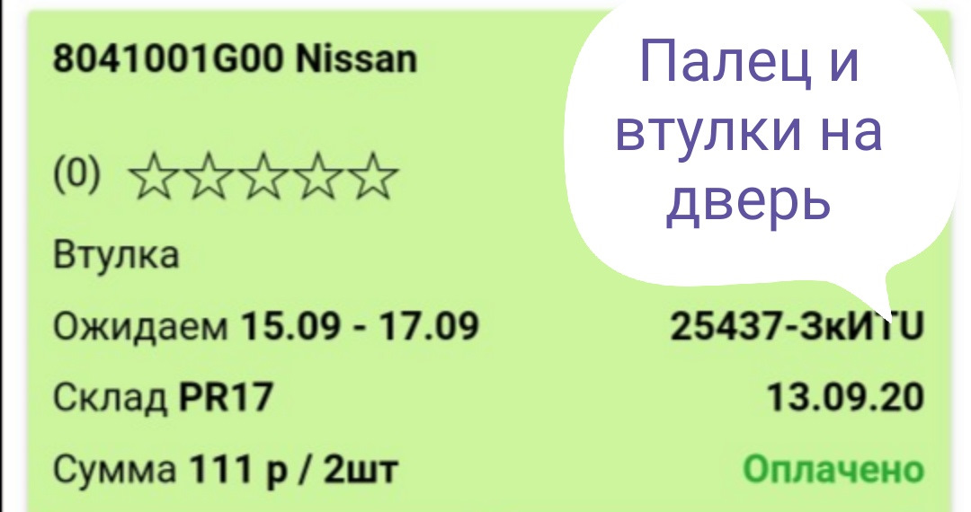

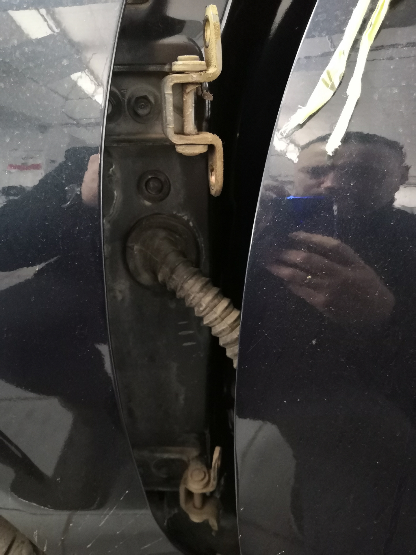

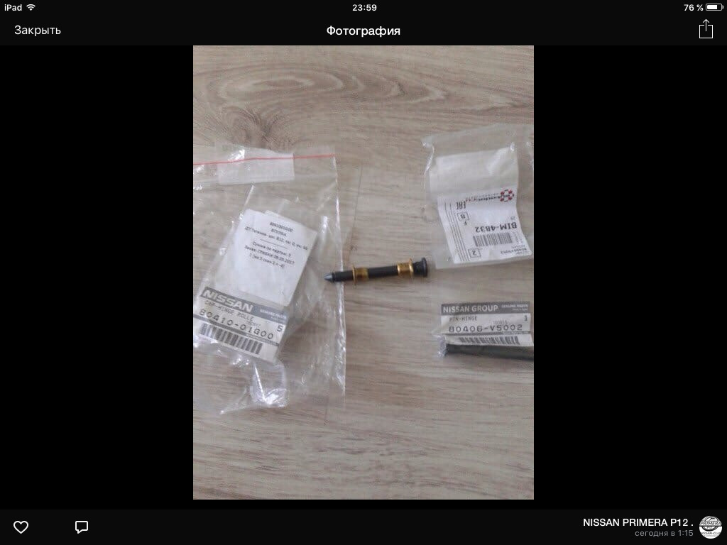

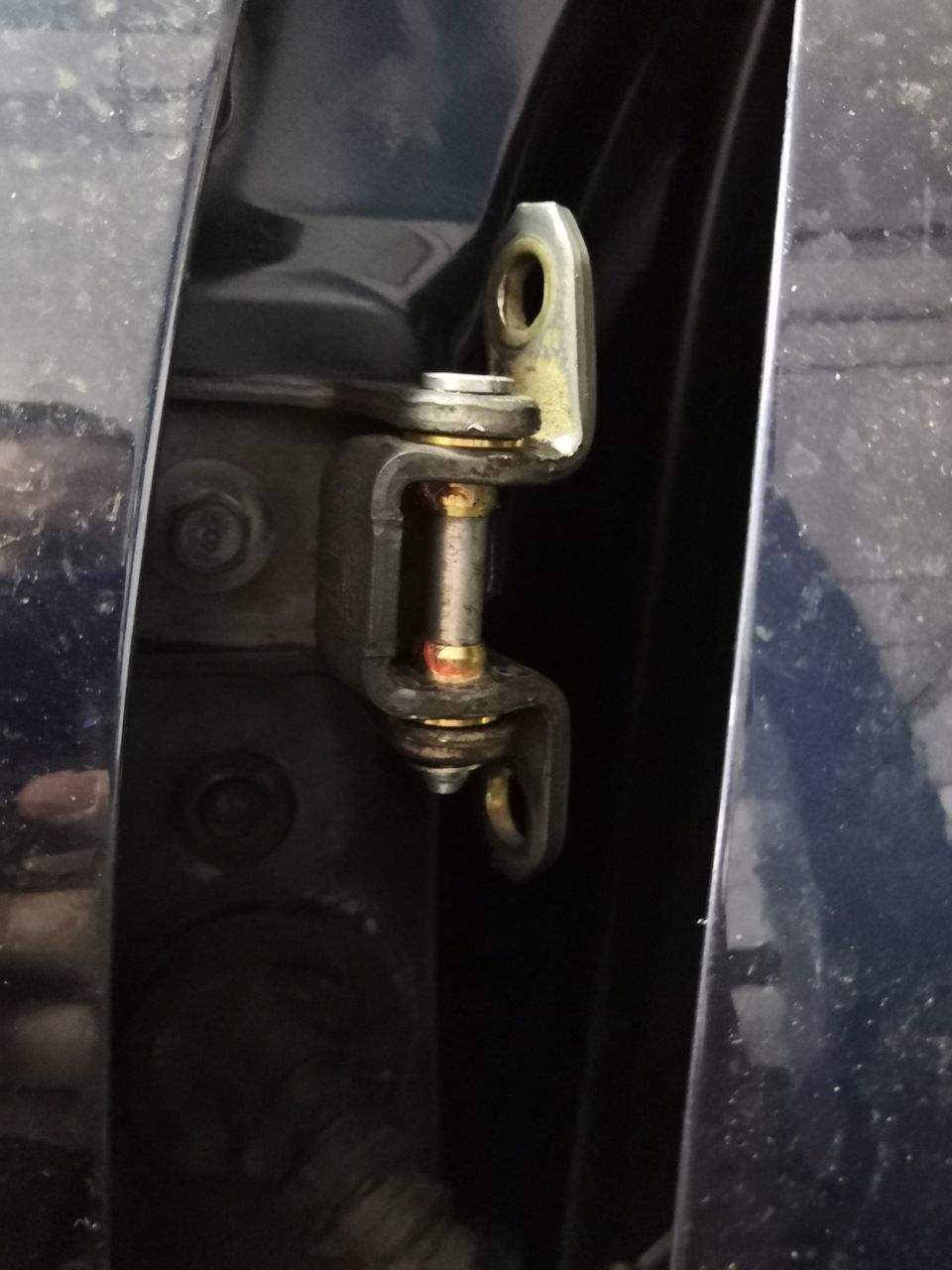

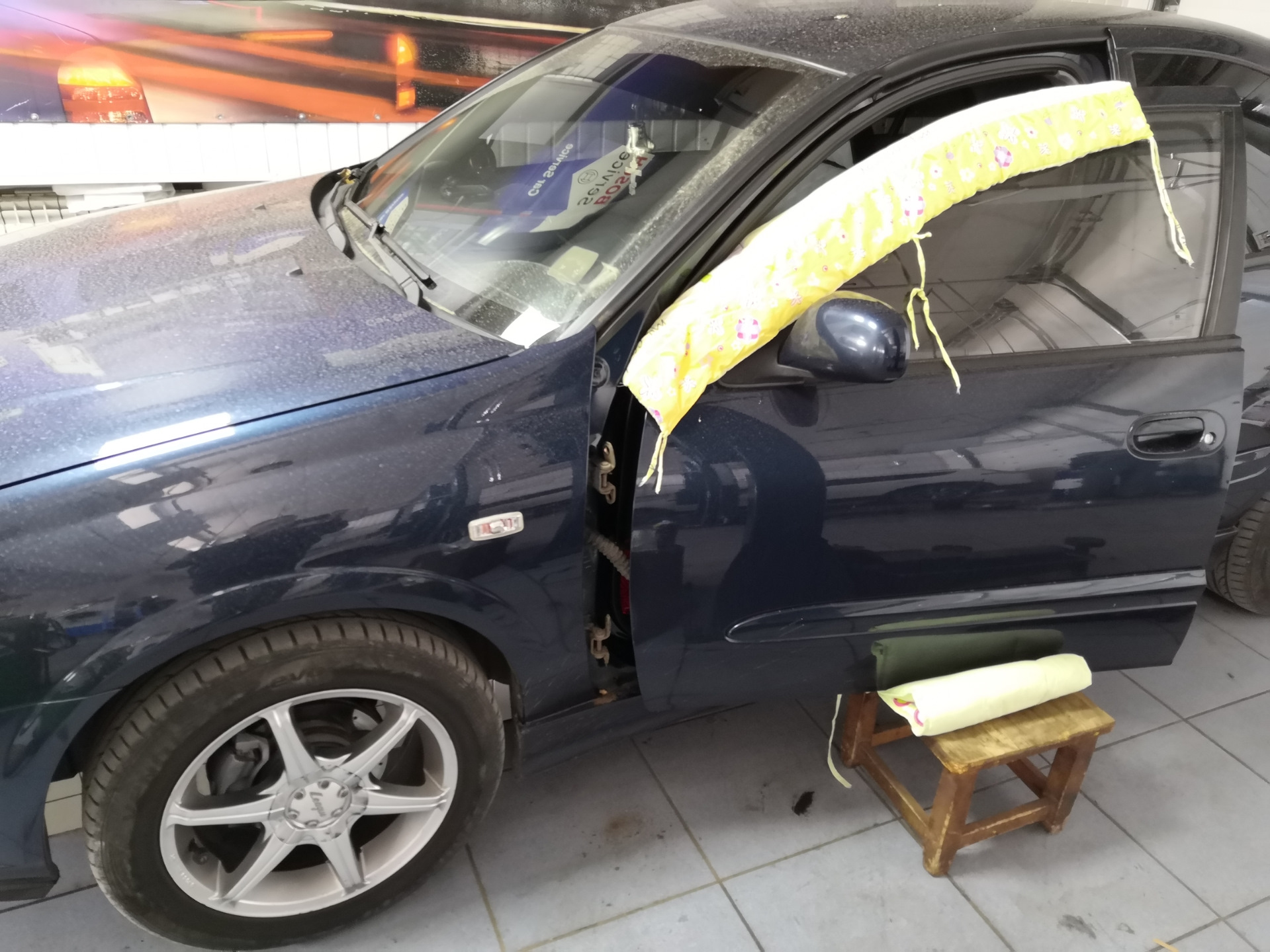

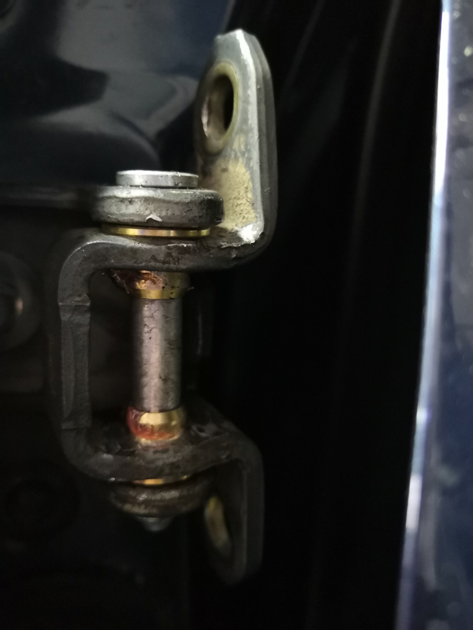

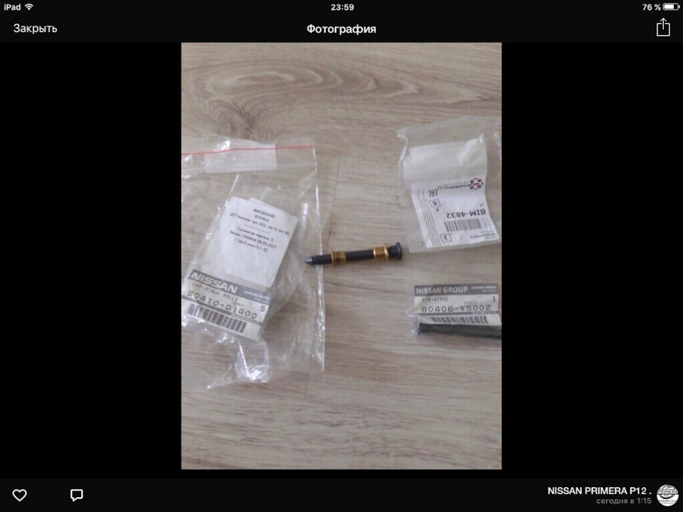

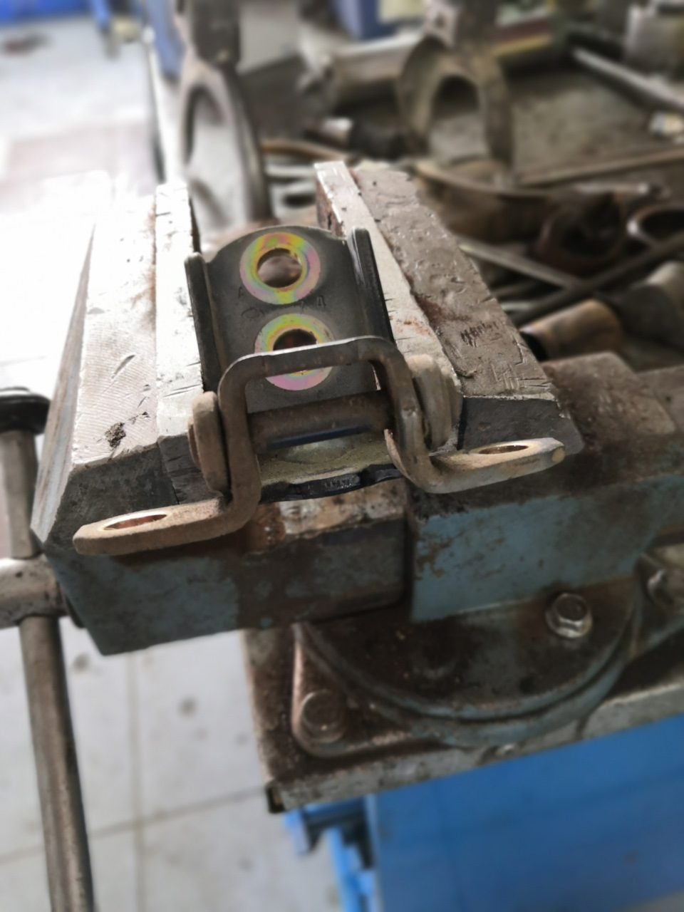

Просели мои двери в край, особенно водительская, на фото видно, что с ней стало за 13 лет:
Нижние петли вроде как были нормальные, но раз заказал все 4 втулки, то все и поменяли.
Результатом я конечно же доволен, двери как новые, люфта нет, пропали скрипы и непонятные звуки))

Какой артикул наименования?
Да нет артикла, заказывал через человека в ВК, могу ссылку дать на его аккаунт

Бро скажи, а 2800р. это за комплект на две двери?
1600 комплект на 4 петли, и 1200 я за работу отдал, чтоб поменять
Даже так, копейки вообще.

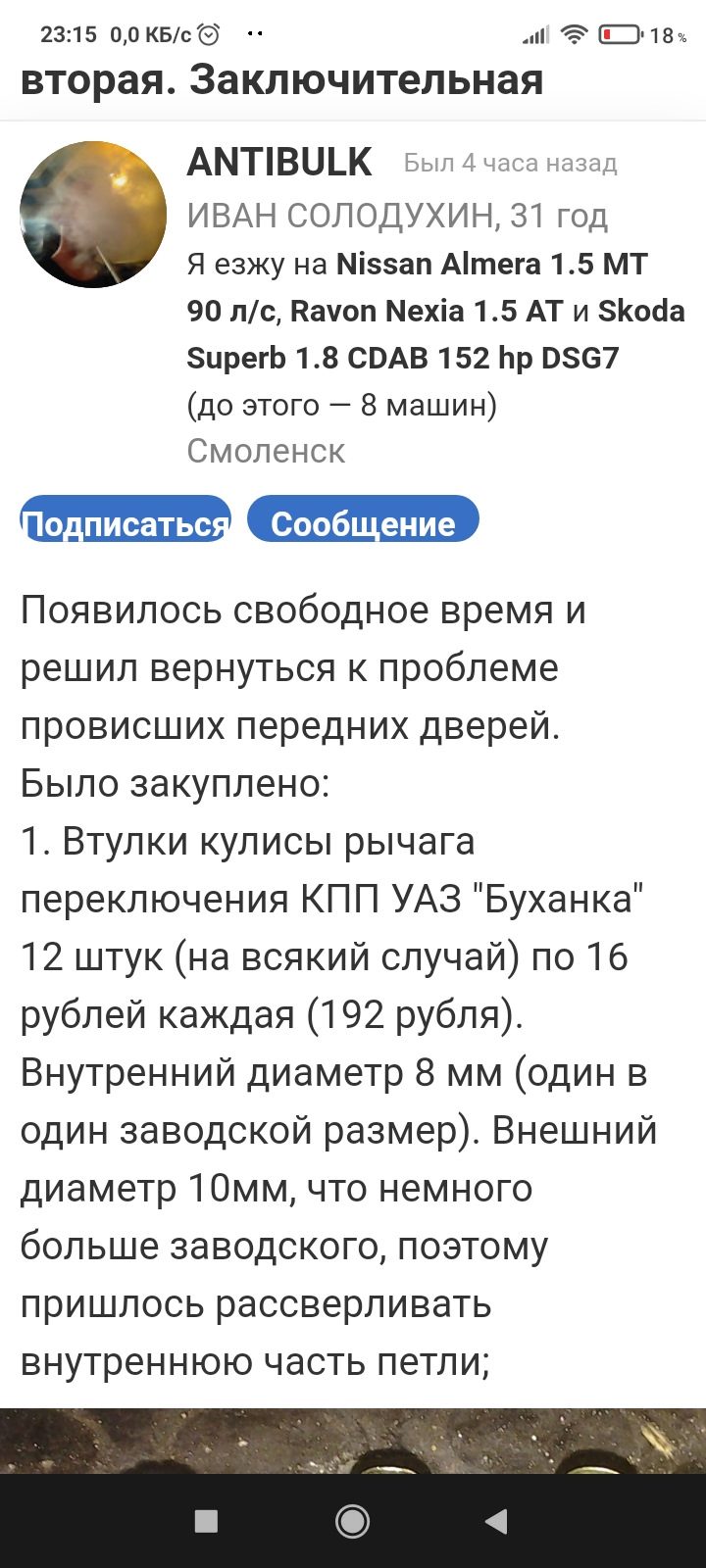

на наши подойдёт ?тоже водительскую бы приподнял
Надо человеку писать, который их изготавливает, у него на разные машины есть, номер выше в комментах посмотри
