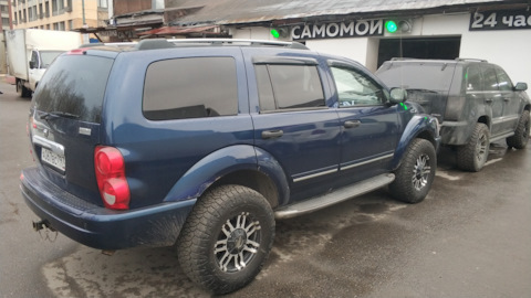

Приветствую всех.
Ищу в Москве набор подшипников заднего моста Chrysler 8.25.
Какие отличия могут помешать замене подшипников моста 8.25 на дюранго 2004.
Коды R825RMKT (R825RMK) тоже непонятно зачем два кода.
Сайт пишет что до 2000г подходит, потом то что, мост другим стал?
А это наборы, которых нет в Москве, но четко на дюранго 2004
Комментарии 4
Попробуй обратиться к commander-ab
Уже просто ради интереса и информации для других, мб он тут отпишется.
А так, уже заказал
www.rockauto.com/en/morei…php?pk=7335444&cc=1429242
www.rockauto.com/en/morei…php?pk=8529672&cc=1429242
И так долго ремонтирую, задний мост с одним абс датчиком целая проблема найти, зато с двумя завались и стоят дешевле.
Уже думал блок АБС попробовать подключить с трекшнконтролем, вместо своего…

Да, и мост на Бруталити с 2мя датчиками.
