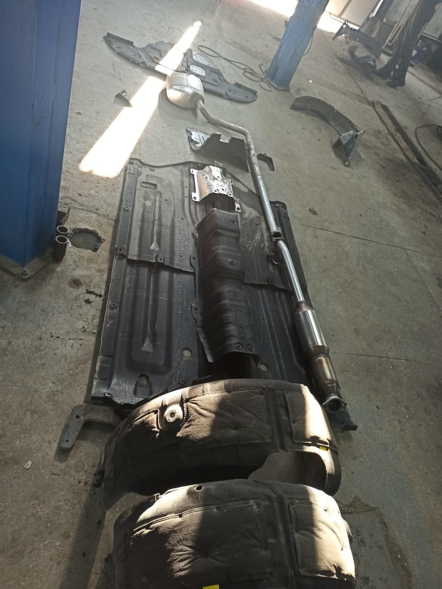

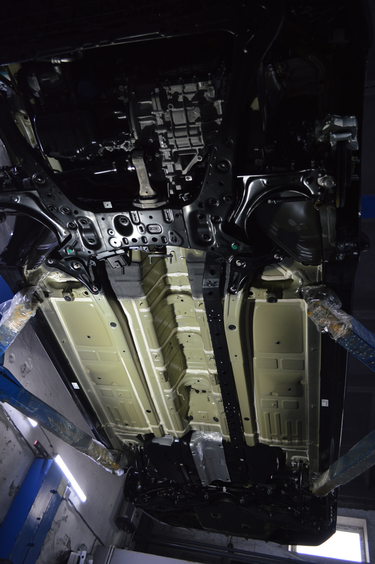

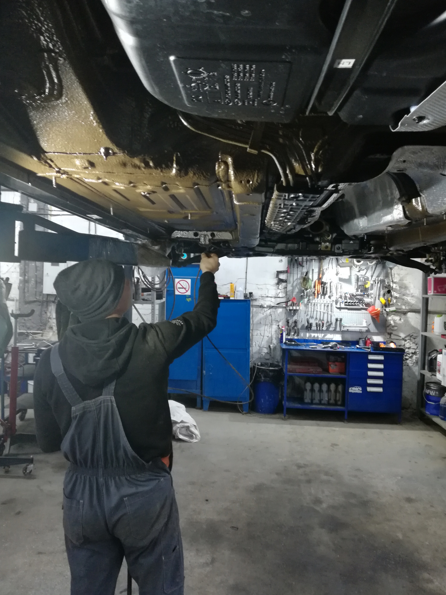

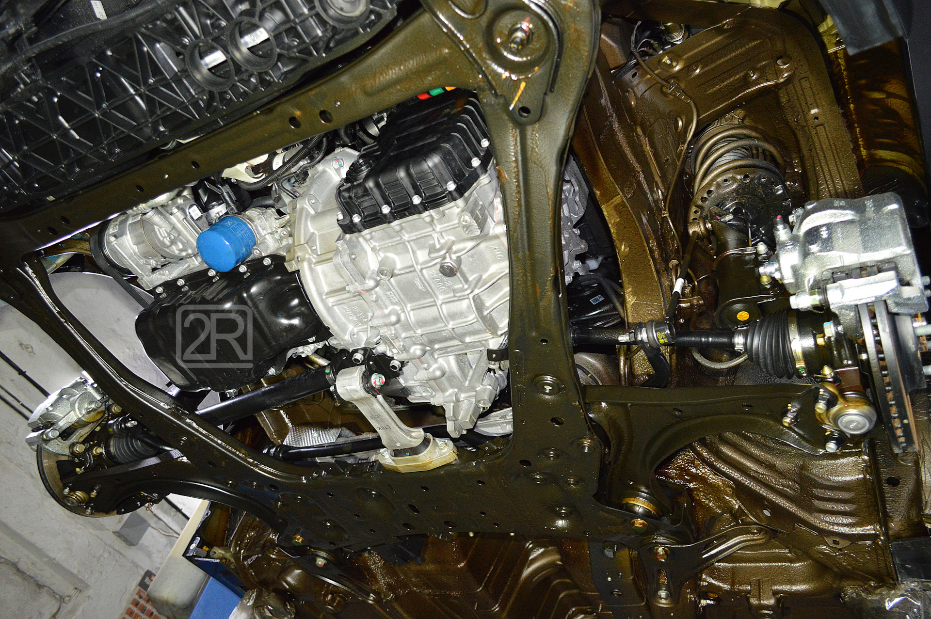

На всех своих автомобилях обязательно делаю антикоррозийную обработку днища и скрытых полостей. Сервис http:2rservice.ru по моему мнению лучший в г. Барнаул. Перед процедурой демонтированы все защитные щиты и выпускной тракт, теплозащита, подкрылки. Для увеличения адгезии днище отмыто с применением серьезной профессиональной химии, кузов обклеен, все детали перед нанесением высушены и обезжирены. После нанесения состава Merkasol сушка и через сутки сборка. Со слов мастера Романа днище К5 ни хуже и не лучше чем у автомобилей других марок, но есть один существенный нюанс, все защиты изготовлены из мягкого материала по типу задних подкрылок, они намокают и вызывают процесс короззии металла. Предложили произвести напыляемую шумовиброиззоляцию салона составом Merkasol, буду думать. Всем добра! .
