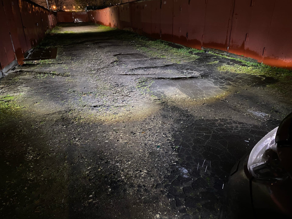

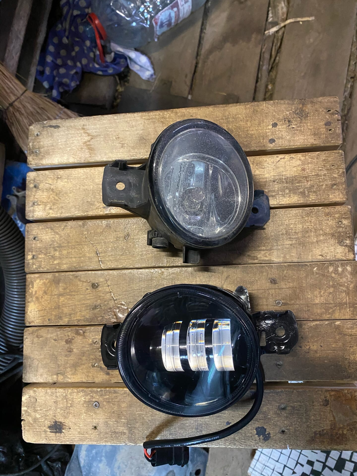

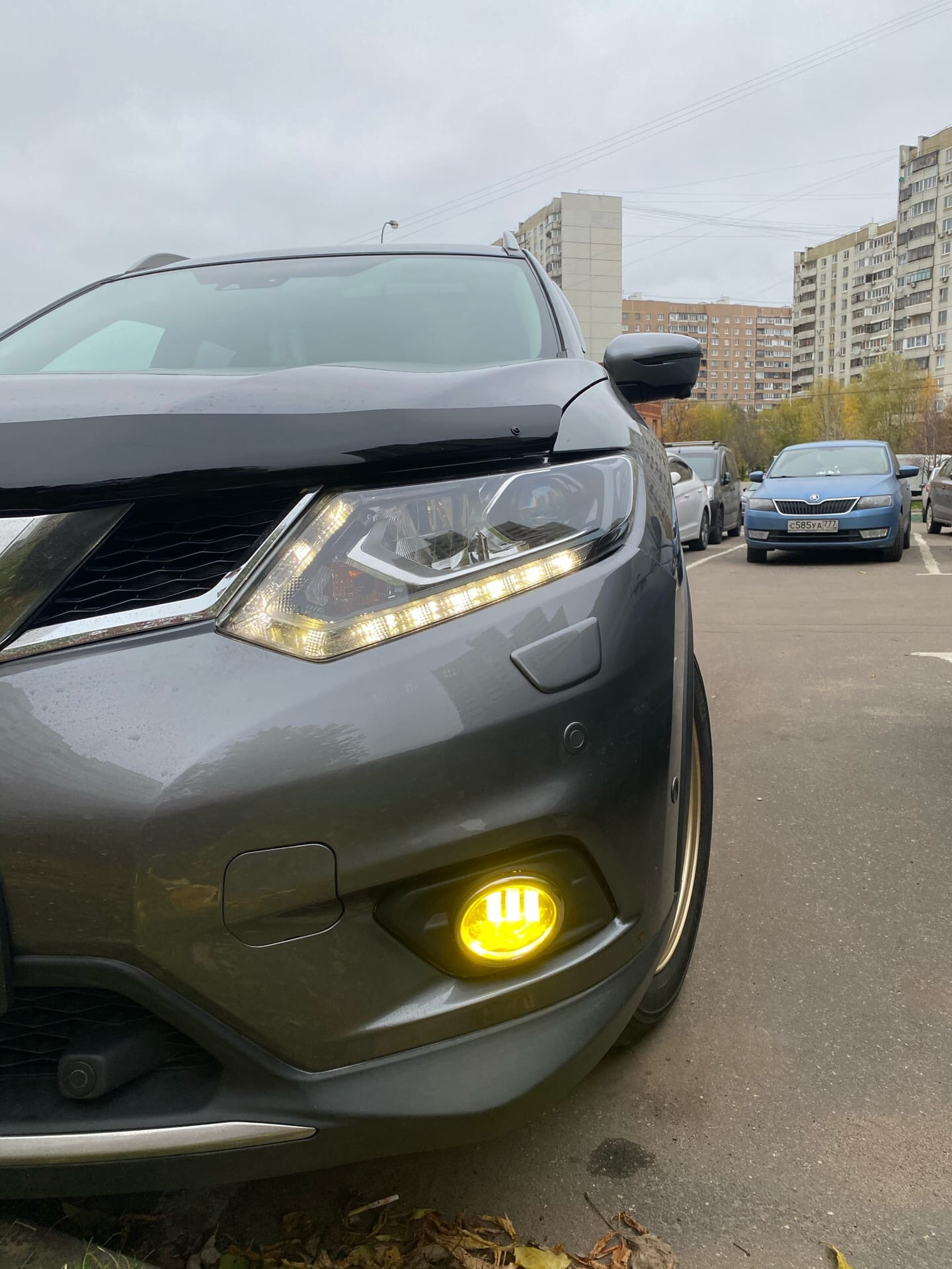

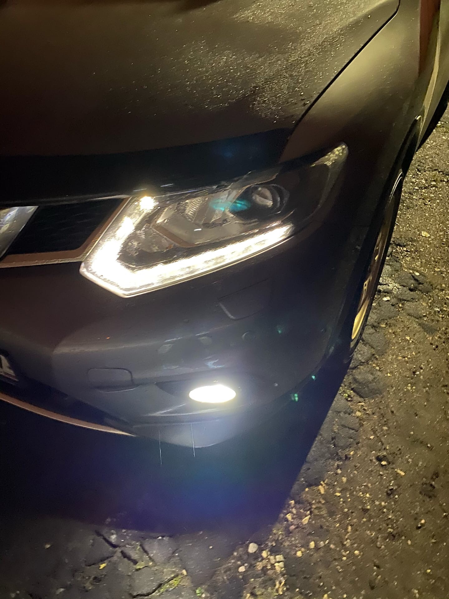

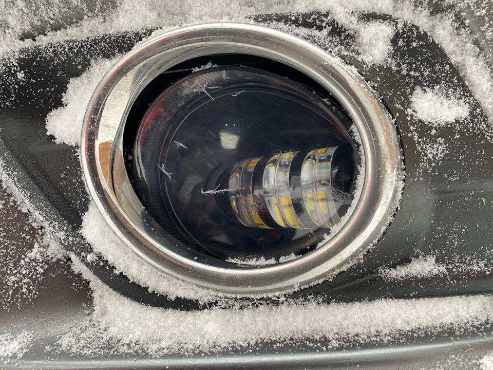

Замени родные птф на диодные.
Теперь 2 режима работы 3000К (жёлтый) и 6000К (белый).
Переключение происходит передёргиванием вкл/выкл птф (штатный переключатель).
Крепёж штатный, как самих фар, так и подключения фишки, возможна регулировка направления света вверх/вниз.

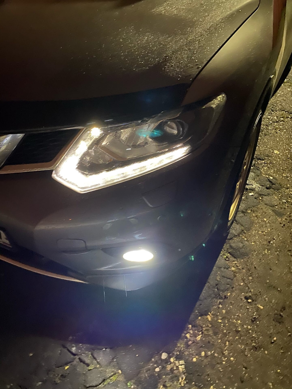

Выглядят отлично, по освещению нужно будет приподнять немного, но явно лучше оригинальных (мои б/у не видно было вообще из салона).

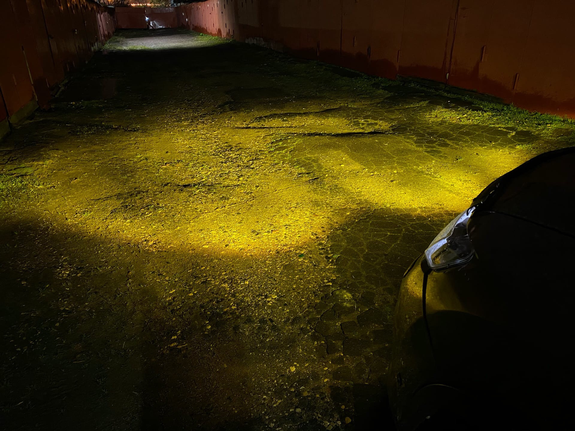

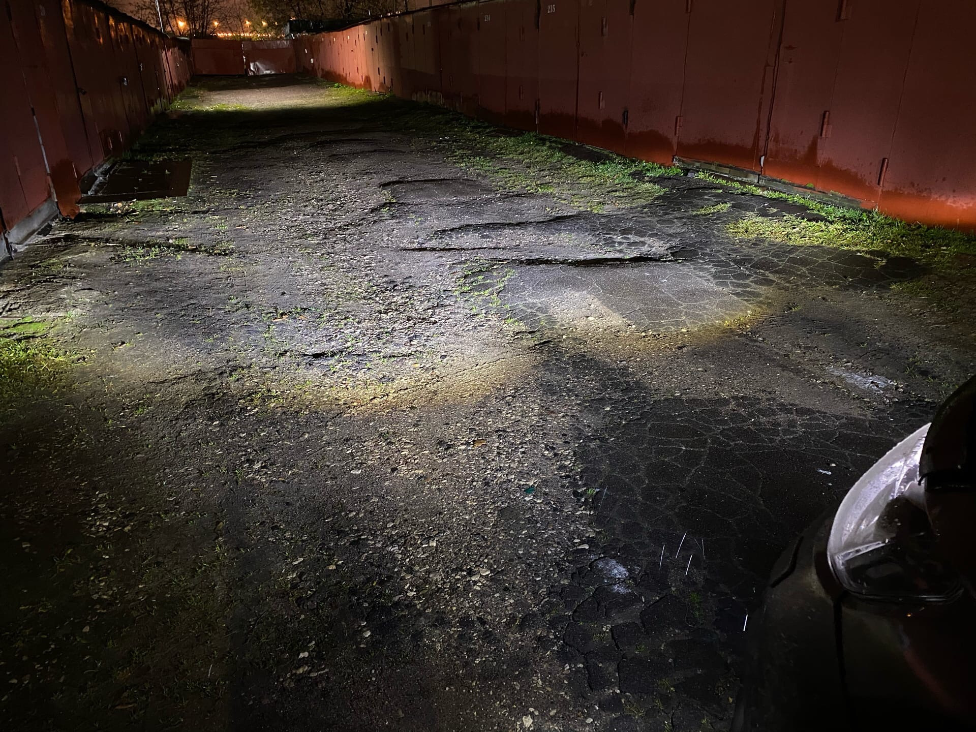

Нюанс один: жёлтый свет по конструкции светит ниже белого (расположение диодов), поэтому настройка для освещения похоже будет для одного из вариантов свечения, скорее белого, а жёлтый будет прям под носом освещать если что.
Мощность 50Вт, влагостойкость ip67
Срок службы 3-5 лет (год гарантии)
Идея у птф хорошая, жёлтый свет при плохой погоде (дождь/туман) + JDM style, и белый на повседневную езду, и главное проводку колхозить не нужно. Производитель утверждает, что исключена вероятность рассинхрона на птф последних месяцев производства (на моих август 2020). Осталось отрегулировать, хорошо что есть возможность, хотя ход не большой.

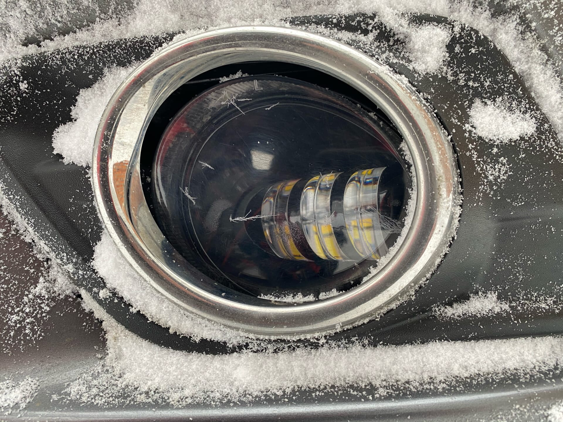

Мороз -25, на одной из птф заморозки) Видны «стрелки» мерзлоты и отпечаток пальца сборщика. Через сутки всё пропало)

Добрый день. Долго ждал отзывы на эти птф. Единственное что напрягает, это разница в высоте стг белых и жёлтых . В дождь хорошо освещают ? В туман пробовали? Можете добавить фото из салона, пожалуйста.
Можно сказать что только поставил. Настрою, поюзаю и отпишусь.
У этого "Салман" есть ксеноновые противотуманки, вот у них совершенно фантастическая заливка дороги, при этом стг ничуть не хуже, чем у LED. Мне дети, года полтора назад, подарили LED противотуманки от MTF, изначально отрегулированы были также, как и у автора т.е. светили в "пол" метрах в 5-7 перед машиной, нужно поднимать, они, даже со своими тщедушными люменами способны светить метров на 20-25.

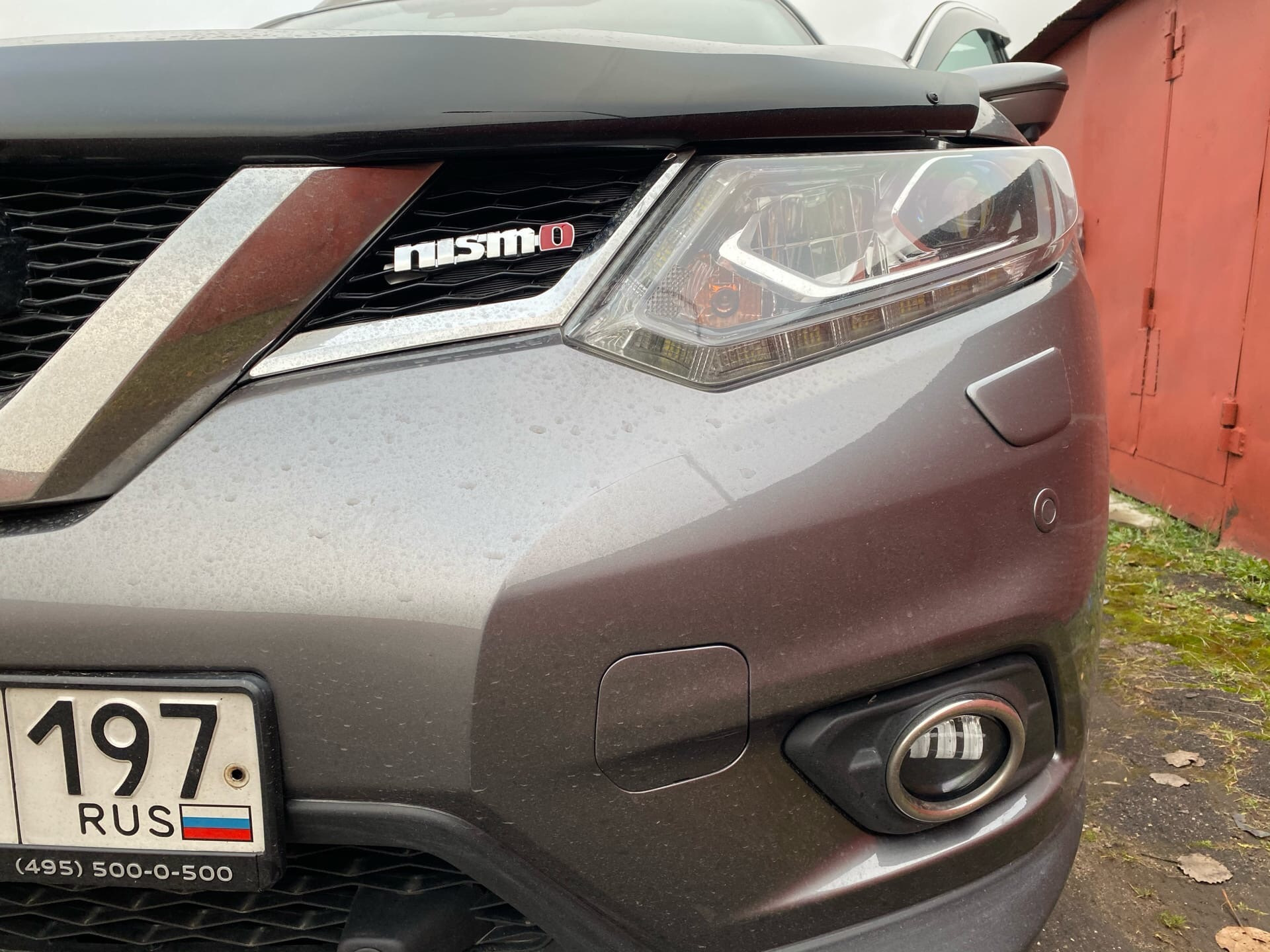

А можно написать как то поподробнее про замену, что где снимали, где откручивали? В планах такие же ставить, но вот думаю самому или сервис
НИВАпрос: меняется из-под крыла. Я по ходу просто подкрылки менял и они были уже снятые. Но достаточно открутить их от бампера ( снизу около 4 саморезов) + можно один-два крепежа у низа арки открутить. Колесо тоже можно не трогать. Отгибается вниз фрагмент подкрылка и образуется доступ к птф. Птф крепится двумя винтами на 10. Ну и фишку отстегнуть. Накладку вокруг птф можно и не снимать.

Круто👍 Единственное, по фото ощущение, что они высоковато светят, почти на уровне ближнего. Слепить не будут?
А мне кажется приподнять нужно ещё. Как отрегулирую — добавлю инфы.
