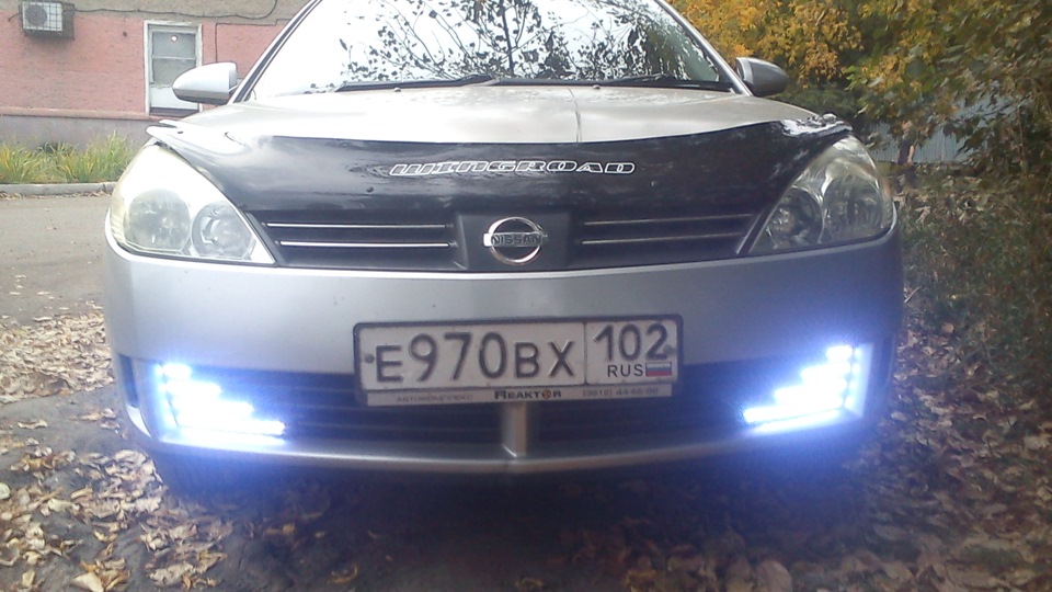

За неделю владения чудо аппаратом под названием, , Вингроуд" расход бензина очень огорчил его счастливого владельца…Мониторил дром и различные форумы по, , Нисанам".Сегодня поменял свечи, взял, , Денсо" по 115р. за шт., фильтр воздушный так же подвергся замене.В планах замена ДМРВ и кислородного датчика.Обжерка однако виноград…Совсем забыл написать расход составляет 17 литров на 100км.

Nissan Wingroad 2002, двигатель бензиновый 1.8 л, 115 л. с., полный привод, автоматическая коробка передач — наблюдение
