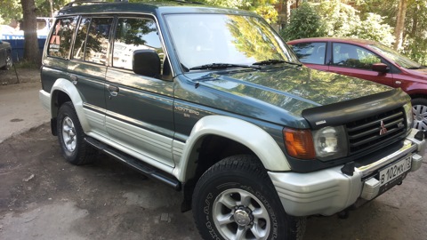

В итоге машинка поднялась на …(барабанная дробь) целых аж 3 см сзади и 2 спереди. Заодно перекинули маятник, а то чего то дробь в руль пошла. Отбойники (поставил подрезанные от "волги") В принципе подвеска стала четче как-то, более емкая. Зад перестал пробиваться на пустой машине при проезде перепеедикулярнрстей.
На фото машина на зимних 30 дюймовых, летние были 31е.
П.с. Кстати при установке волговских отбойников покупайте сразу гайки м10х1, а то не везде они есть где мицухи обслуживают.
Комментарии 6
Добрый! А торсионы как накручивал? С перебросом сошки регулировки? Но по поводу мягкости, у меня в багажнике стоит балон от ГБО на 160 литров и получается, что при полной заправки вес балона составляет около 70-80 кг. А амортизаторы стаят удлиненые или стандартные и на сколько накручивать надо торсионы? А выравнивал как чтобы небыло перекоса? Заранее благодарю за ответы!
Но кроме каябы есть еще пара-тройка производителей, может от кого-то повыше будут. Ну или если жесткость устпраивает то проставки.
Да на форуме взял у чела. В принципе они новые сейчас около 2-2.5т.р. стоят, на экзисте можно заказать. От Патруля жестко. Паджерик и так не образец мягкости и комфорта…
Добрый вечер! По мне даже очень прикольно получилось. У меня просела тоже и получается задняя ступица и передняя чуть выше порога. Пробои просто достали! Мне сказали что лучше во внутрь вставить оковские пружины чем покупать новые. Я хотел вообще поставить от патруля но говорят они лопоються. Весь сайт 4х4 перевернул уже по этому вопросу, голова взрывается. Подскажи пожалуйста где и почём брал такие пружины? Заранее благодарю!
Так я целью и не ставил лифт. Просто как результат усиленных пружин. Кстати хз в каком месте они усиленные, по ощущениям жесткости практичкскм как родные. А морду крутили потому что просела чутка.
Не очень понятно, зачем это все — 3 см погоды не сделают. Когда купил машинку, поставил новые родные пружины и амортизаторы — с пустой машиной никогда не пробивает. Только 2-3 раза пробило за год, когда очень груженый был. А затянутые торсионы наоборот, отпустил до нормы — рулить стало проще, да и вид приличнее. А сантиметры взял за счет резины 32'.
