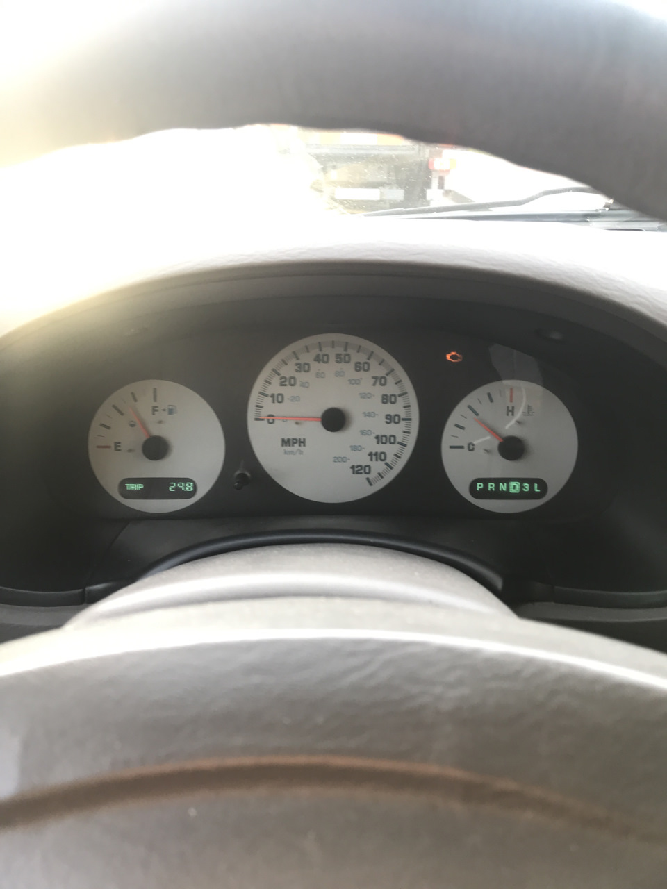

Сегодня с утра начала прыгать стрелка спидометра. У меня глаза наружу, ничего понять не могу… начал рыскать по интернету, и, решил заказать датчик скорости тот, что в коробку приходит, заменю посмотрим.

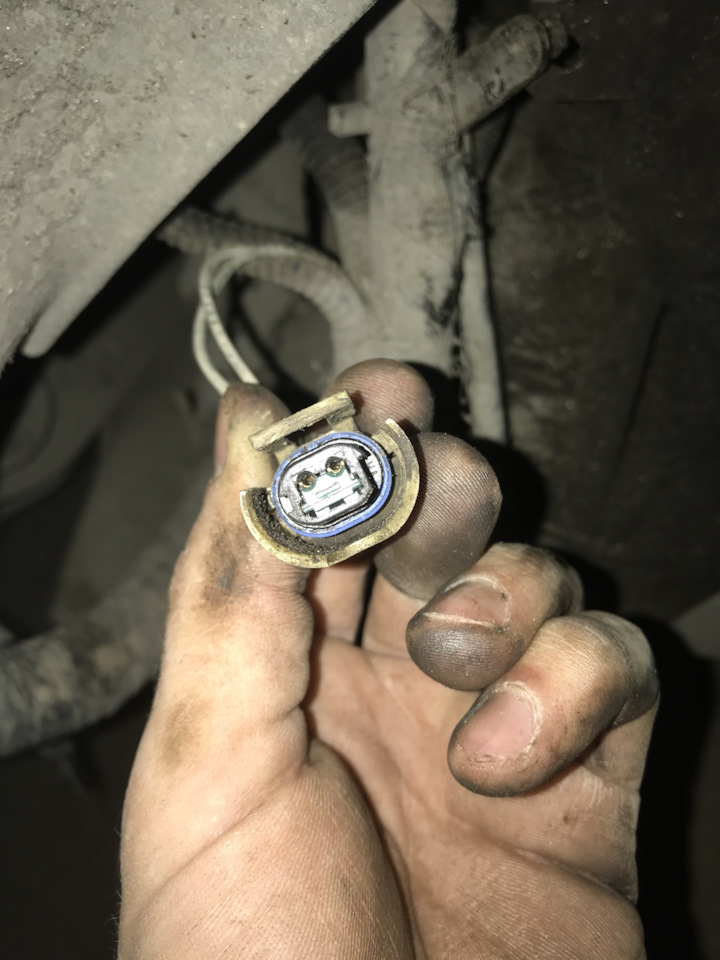

У меня встала проблема датчик заменил, фишку накинул проехал все тоже самое. Не знаю как фишку разобрать. Видимые провода целые. Прозвонить нет возможности, нет мультиметра. Что делать?
Купи мультиметр. Там навороченный не надо. Самый простой 500 р стоит. Он тебе в любом случае понадобится. Фишку звони или с блока АКПП, или с нижнего разъема ЭБУ. Выше в комментах смотри, я там все написал.
На самом деле, все началось с утра как поменял АКБ, купил новый поставил. Не зная в каком состоянии старый достался от прежнего владельца, я решил перестраховаться и поставить новый, а старый пусть будет как резервный чтоли. Менял вечером, а поехал утром ну и «началось». Может правда, минус плохой. Короче, завтра займусь этим вопросом! А тебе спасибо, что не прошёл мимо🤝
Да не за что ) обращайся, если что. Мне эта Крайслеровская проводка до конца жизни во сне будет приходить 🤣🤣🤣. Но для начала все же штекер звякни. Спидометр только от выходного датчика может прыгать. Часто бывает, что на изоляции провода появляется трещина и медь в труху съедает, а провод визуально цел. Ради интереса попробуй их на разрыв несильно порастягивать. Если гниль, то он сразу порвется.
Насколько помню, там два зеленых провода идут в жгуте на блок управления АКПП, который под левым крылом. Распиновку не скажу, но можно все пины звонить, два из них должны прозваниваться четко на штекер. Либо, чтобы не лезть под крыло, звонить нижний разъем ЭБУ. К нему такие же по цвету провода идут, если не наколхожено. По фишке датчика скорости визуально не понять, в каком она состоянии. Только мультиметром. Попутно кропотливо осматривай всю косу подкапотную на предмет изоленты и скруток. Любая скрутка может сильно влиять на работу машины. Советую затарить термоусадку с клеем 3 мм в диаметре. Именно с клеем. В ней скрутки живут вечно. Проверено на собственном опыте. И греть термоусадку лучше феном, а не зажигалкой. Все скрутки под изолентой за пару-тройку месяцев сгнивают в труху.
По идее, когда глючит спидометр, АКПП тоже должна глючить. И, как правило, проблемы в проводке. Я за все время ни одного датчика не поменял, всегда причиной был обрыв. Часто его не видно, т.к провод гниет внутри и внешне никаких признаков нет.
У меня такое было. В итоге нашел обрыв в штекере к выходному датчику скорости. Эти датчики обычно не ломаются. Его можно выкрутить и прозвонить мультиметром. Начни с проводки. АКПП в аварию не встает ?
Нет, не встаёт. Ездил целый день сегодня. На езду не влияло дерганье стрелки. Ну я датчик забрал сегодня. Поменять попробую, если не поможет буду смотреть штекер

Завтра займусь снятием колеса и доберусь до фишки, буду смотреть что да как.
