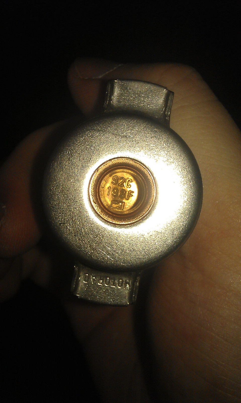

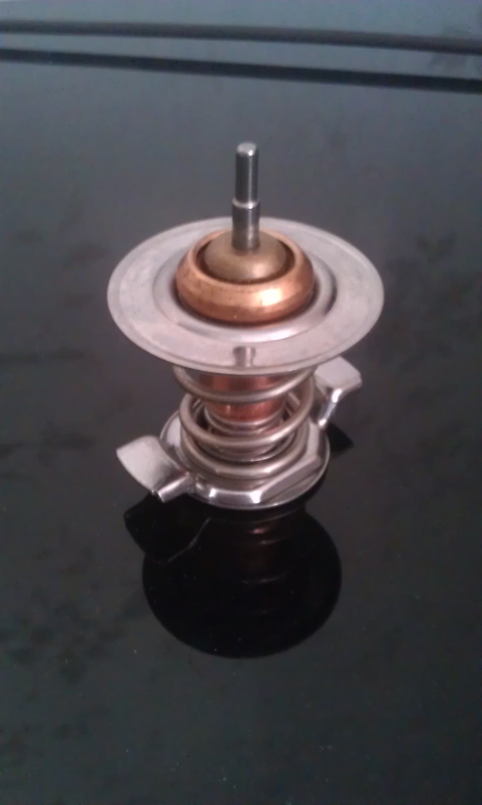

В БЖ ранее описывал проблемы с термостатом (заклинил на большой круг). Стал искать замену родному термостату, цены на все варианты начинались от 4,5 тыс. Видел варианты когда покупали чувствительный элемент от другого термостата и пилили шток. Также видел чувствительные элементы открывающиеся на 87град. И вот наконец я наткнулся на чувствительный элемент подходящий именно под мой термостат и с нужной температурой открытия в 92град:
Triscan 8620 11792 Термостат системы охлаждения 833,69р

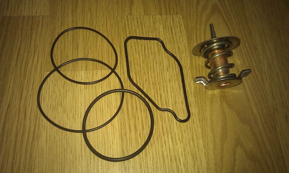

Связал с менеджером Экзиста, чтобы узнать есть ли они в наличии именно по этой цене. На это менеджер мне ответил, что заказывается позиция прямиком со склада в Германии и надо пробовать. Плюс ко всему еще и оформить заказ без предоплаты тоже нельзя и время доставки будет 30+ дней. Ну деваться некуда, решил пробовать! Сделал заказ 30 января с полной предоплатой. И мне повезло, заказ пришел менее чем за 2 недели и сегодня я его забрал :) В комплекте сам элемент и необходимые резиновые прокладки. Элемент есть, концентрат Opel 19 40 678 Антифриз "Long life coolant" (5л) есть, осталось купить дистиллированной воды, договориться с гаражом и можно приступать к замене. На неделе планирую поменять, о чем позже появится новый БЖ :)

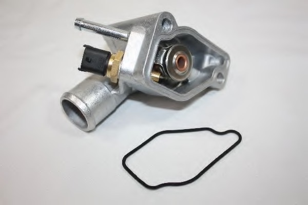

Я правильно понял, болезнь термостата на астрах заключается в этой штуковине?
Ну да, чувствительный элемент закрыт когда заводишь машину и антифриз гоняется по малому кругу, при нагреве до 92град он открывается и антифриз начинает гонятся по большому кругу через радиатор охлаждения. Если и дальше нагревается и доходит до 115 град вроде, то уже включается вентилятор. Когда чувствительный элемент термостата заклинивает в открытом положении, то антифриз постоянно гоняется через радиатор, а машина из-за этого долго прогревается и при езде температура антифриза падает градусов до 60-70.
Внятно) то есть практически все полные замены термостата сделанные владельцами могут ограничиться этим?))
ну в принципе да, получается что около 4тыс платишь только за корпус))

на других типах двигателях люди еще проще ремонтируют термостат, просто запаивая перфорацию в нем
любопытно… Я походу когда термос менял, взял с темп открытия 87 гр) я в сборе брал. но даже и предположить не мог что они разных модификаций
В параметрах оригинального термостата на мою модель двигателя фигурирует цифра 92 :)
