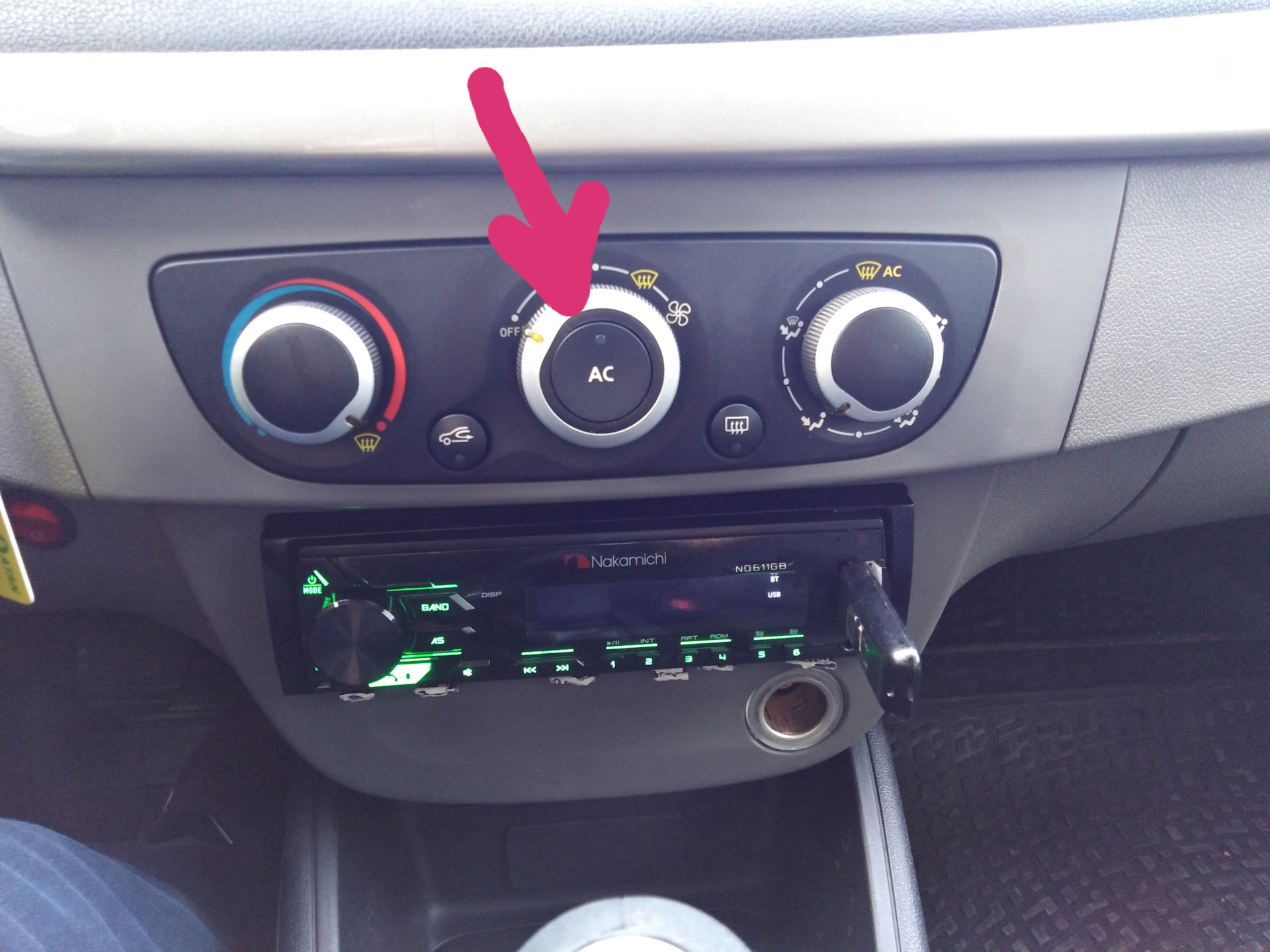

Есть одна неприятность, очень жестко крутится ручка кондиционера, до 1 и 2 го положений, дальше мягенько, вот прям ужасно как будто там наждачка внутри, силиконкой брызгал, 2 раза помогло на пару недель, теперь нет, было такого у кого?
Там електроніка, куда ви заливаєте сілікони і ведешки? Треба розбирати і вимивати всьо. Воно має робити на суху. Коли посиплеться електроніка від хімії то вже лиш заміна.
Тут тросики по бокам, а по центру крутілка просто по платі контакти таскає. Заливати туда смазки нема смисла, крутілка пласмасова, а контакти до плати прижаті. Незнаю шо там сілікон чи вдшка може змастити…
Проблему решил, пару пшиков LV-40 и работает как новая) До этого пшикал силиконкой от ВМП авто, хватало на 2 недели, силиконка от Grass просто никакого эффекта, а вот этим аналогом вдшки отлично, если верить производителю то она на масляной основе и должна смазывать, что она и делает)
От пары капель ничего не будет, разбирать очково, в нексии разбирал, слетел трос, потом всё проклинал когда его заводил…
