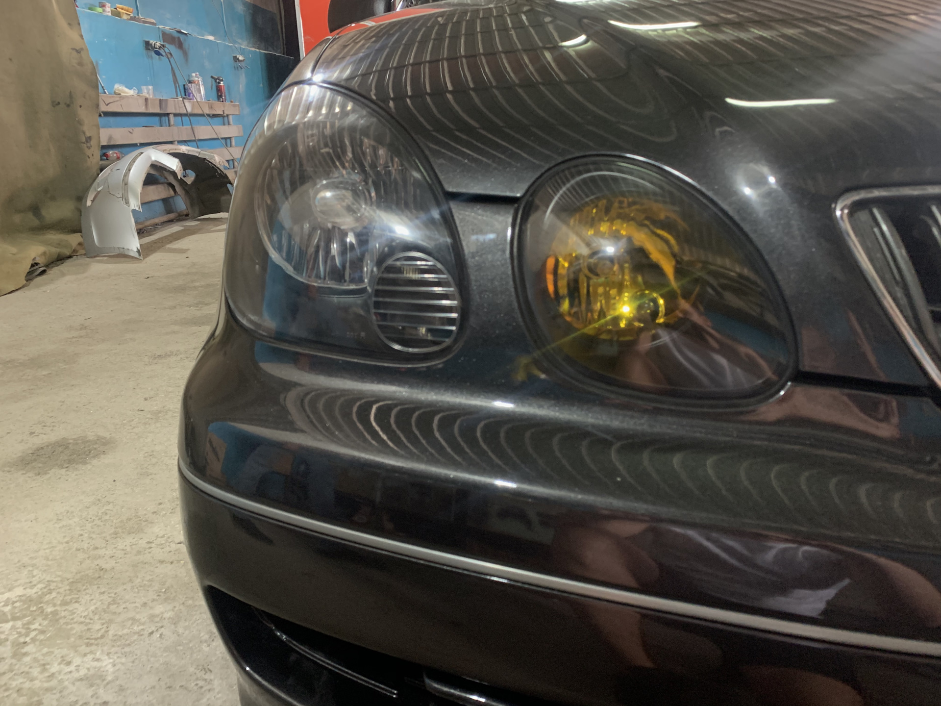

Прошло два с половиной года, как я купил фары, снял с них пленку и катал каждый день . Соответственно, фары ожидаемо помутнели и перестали светить.
Чтобы хоть что-то видеть ночью, приходилось все время ездить с желтыми туманками, включая всю люстру. Я уже писал, что с помощью четырехконтактного реле вполне можно сделать стабильные ДХО из ПТФ. Ближний у меня включался автоматически, но ПТФ не гасли. И вот, я созрел…
Связался с конторой CustomCar, довольно известной и популярной в Орле. Договорился о том, что мне сделают химическую полировку фар и затянут их в пленку, чтобы заново они не мутнели, в назначенное время я оставил машину у них, а на следующий день в их истории появилась вот эта фотография.
А дальше самое интересное. Пленка. Изначально планировалось затянуть все 4 секции фар в полиуретан. В феврале. Но времени как-то не было, а вечерами я смотрел Youtube. В памяти запечатлились два ролика:
И тут подумал я, а не совместить ли полезное с моим давним фетишем, а именно — желтые секции габаритов. Поэтому полиуретан остался только на модулях ближнего света, а маленькие фары затянули в желтый Orakal. Сказать, что от результата я писал кипятком от восторга — ничего не сказать…
И тут пришла к воплощению следующая задумка: сделать ДХО автоматически выключающимся при включении ближнего. Реализация — через 5-контактное реле. Правда, с ним я еще не работал, поэтому изначально его подключил неверно, испортив его. Об этом я понял на следующий день. Поставил новое реле — все заработало. Схема такая: + от зажигания — на питание реле, массу — на кузов, выход — на туманки, а нормально разомкнутый — от габаритов. Но получилась нестабильная схема, при которой иногда включалась на полную громкость музыка при включении света. Следовательно, делаем стабильную схему из двух реле — пяти и четырехконтактное. Примерно так:
По итогу имеем следующее:
Я доволен.
