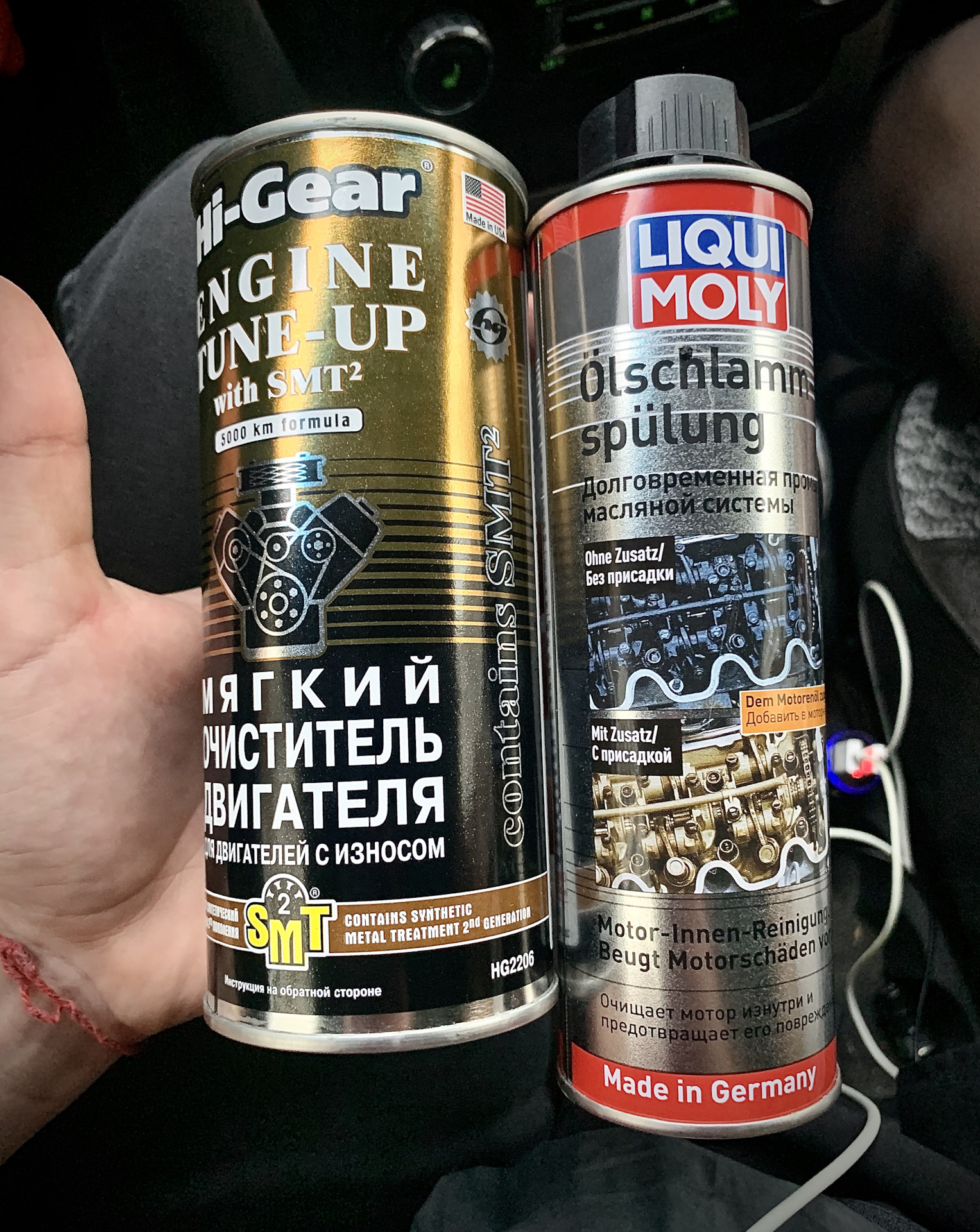

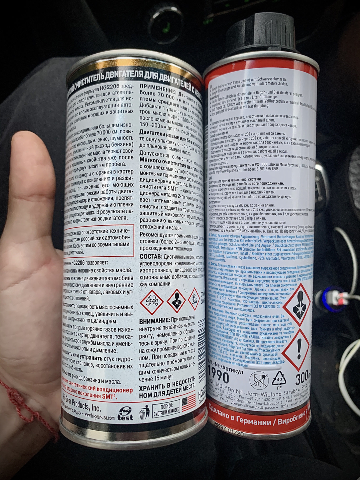

Всем доброго времени суток, на днях приобрёл две вот такие вот баночки. На D2 начитался статей, кому-то помогает, кому-то нет. Взял на пробу. Решил немного промыть систему. (Первая замена масла на 2000 км показала, что масло слилось нереально чёрное). На самом деле не знаю что за штука) но надо пойти попробовать, никогда до этого такими средствами не пользовался. Потом отпишусь, как будет результат.
Пишите в советы в комменты, очень интересно послушать вообще мнение чем мыть двиг без снятия поддона.

Регулярно пользуюсь долговременными промывками, но приурочивают их к длинным поездкам в 200-300 км.Пользовал различные промывки: Liqui Moly, Xado, ВМПавто.Скорее ради профилактики, чем ради ремонтного какого либо результата.Я скорее ЗА, чем Против.Вот давече залил Лукойл Армотеч 5W-40, чисто ради промывки.Выдалась поездка в Минск(300 км).Залил долговременную промывку от ВМП на 300 км.При том, что ДВС чистый(замена масла на 4-5000 км), масло с общим пробегом 1800 км слились чернющее.Промыл промывочным Лукойлом(10 мин. на холостых).Слил такую же дрянь.Ну вот как бы так.Решать Вам.Чищу двигатель раз в год(12-15.000 км)
Забавно, ну думаю это повод опробовать 10 минутную промывку)
Вот 10-минутная промывка точно безполезная штука.
Обоснуй) разные мнения просто есть, пытаюсь выслушать все
Смотря какие цели преследовать.Если просто стоит задача слить больше остатков старого масла, то возможно пятиминутка и поможет, но если же в приоритете хоть как то помыть масляную систему, в том числе дренажные отверстия маслосъёмные колец, то только применение долговременной промывки хоть как то сможет воздействовать на отложения и кокс(ну конечно же не в наглухо забитых отверстиях).Определяющими фактороми являются температура масла и время воздействия(300 км примерно 4 часа пути).Обосновал?😁
Да) Довольно логично. Слушай, а обязательно долговременную промывку использовать на 300 км и непрерывно ехать? Или же можно расстояние в 300 км делить на несколько дней?
Наверное не обязательно, но более ощутимый эффект будет именно от длинных пробегов.Есть две плохие составляющих долгого нахождения промывки в масле.Во первых, я думаю, меняются смазочные свойства масла(вязкость, противозадирные св-ва и пр.).Во вторых никто не отменял возможности негативного влияния на резино-технические изделия ДВС(сальники и пр.).Если 300 км это 2-3 дня, то ладно.Я не всегда катаю 300 км.Первые разы применения долговременных промывок очковал и катал не более 100-150 км.Но всегда старался заменить масло сразу после применения промывки.И обязательно после промывки использовать промывочной масло.Масляный фильтр меняю после промывочного масла.
Думаешь есть суть в промывочном масле(присадках) или можно просто новое залить и все?
Ну я лично промывают после химии обычным промывочным минеральным маслом Лукойл, цена вопроса копеечная.4 литра хватает за глаза.10 мин потарабанил на холостых и всё.Слил, заменил фильтр, залил свежее хорошее масло.Дело в том, что полный заправочный объем CDAA/CDAB = 5,6 л. масла.Целый литр остаётся с химией и отработкой, которую хоть как то можно вытянуть, применив промывочной масло.
