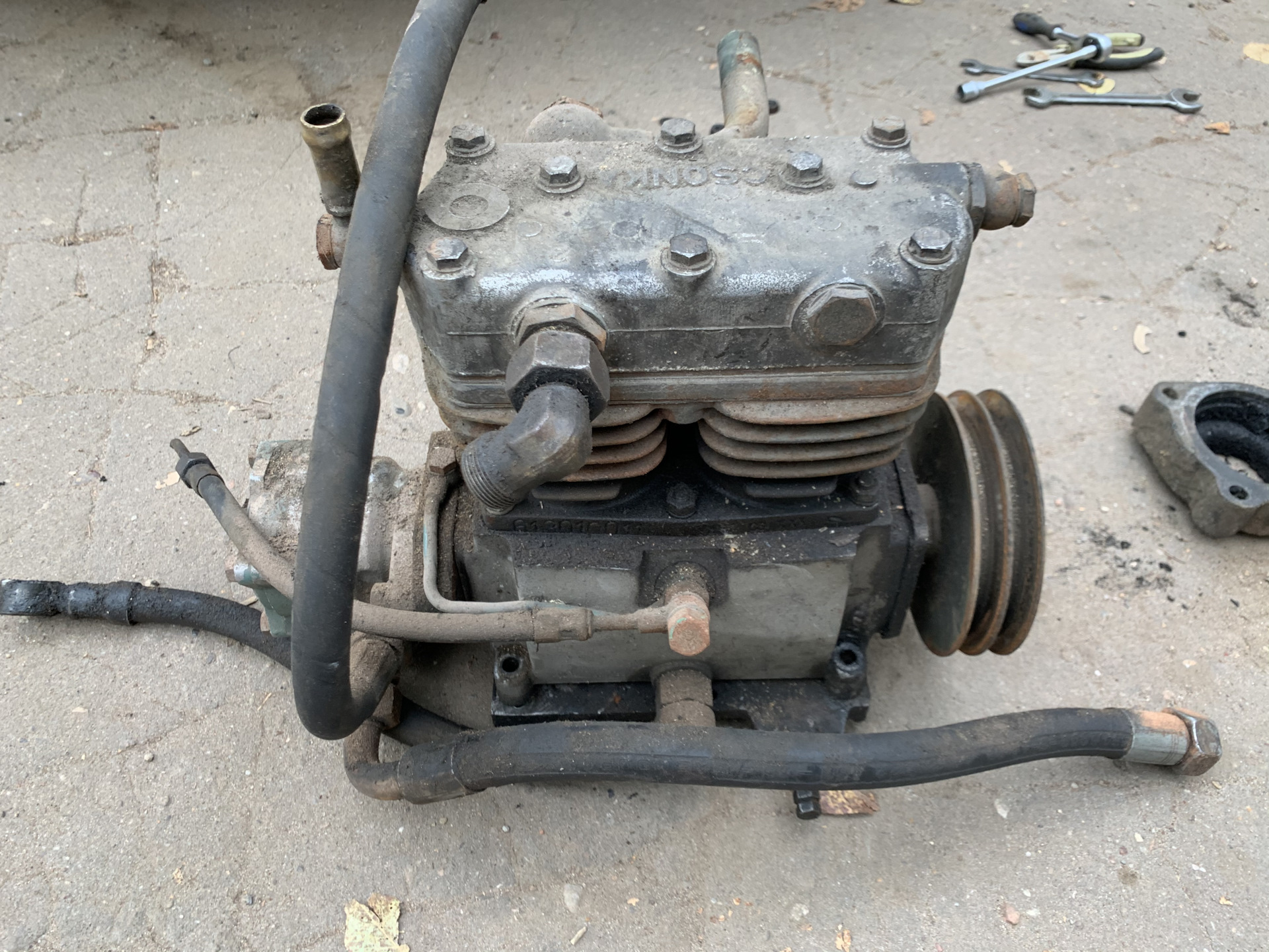

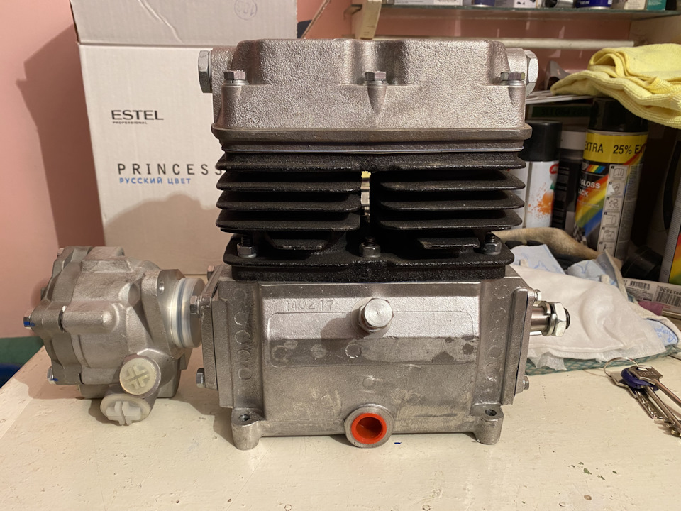

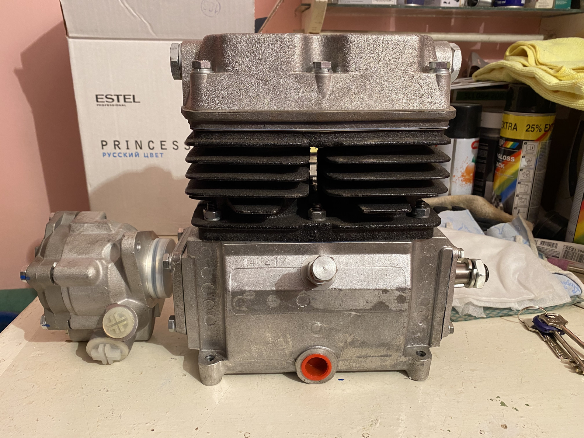

Для запуска двигателя необходимо было установить на него: масляный теплообменник, компрессор, генератор и стартер. Большинство из этих агрегатов найти не составило труда. Проблема возникла с поиском компрессора. На автобусе стоит мотор RABA D10, а на этих моторах компрессор идет комбинированный с насосом гидроусилителя руля, в отличии от моторов RABA-MAN D2156, где компрессор и насос ГУР отдельные агрегаты. Обычных компрессоров от D2156 полно и в магазинах и на авито, а вот найти компрессор с ГУРом на двигатель D10 оказалось проблематично.
Решить проблему помог Иван Моисеенко — владелец вот этого Икаруса 280, который одолжил мне компрессор, стоявший на запасном моторе для его автобуса, на время пока я не найду другой. За что ему большое спасибо!

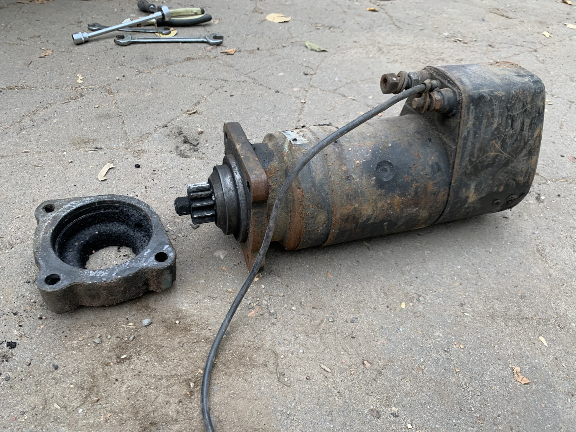

Также, заодно одолжил у Ивана и икарусный стартер.

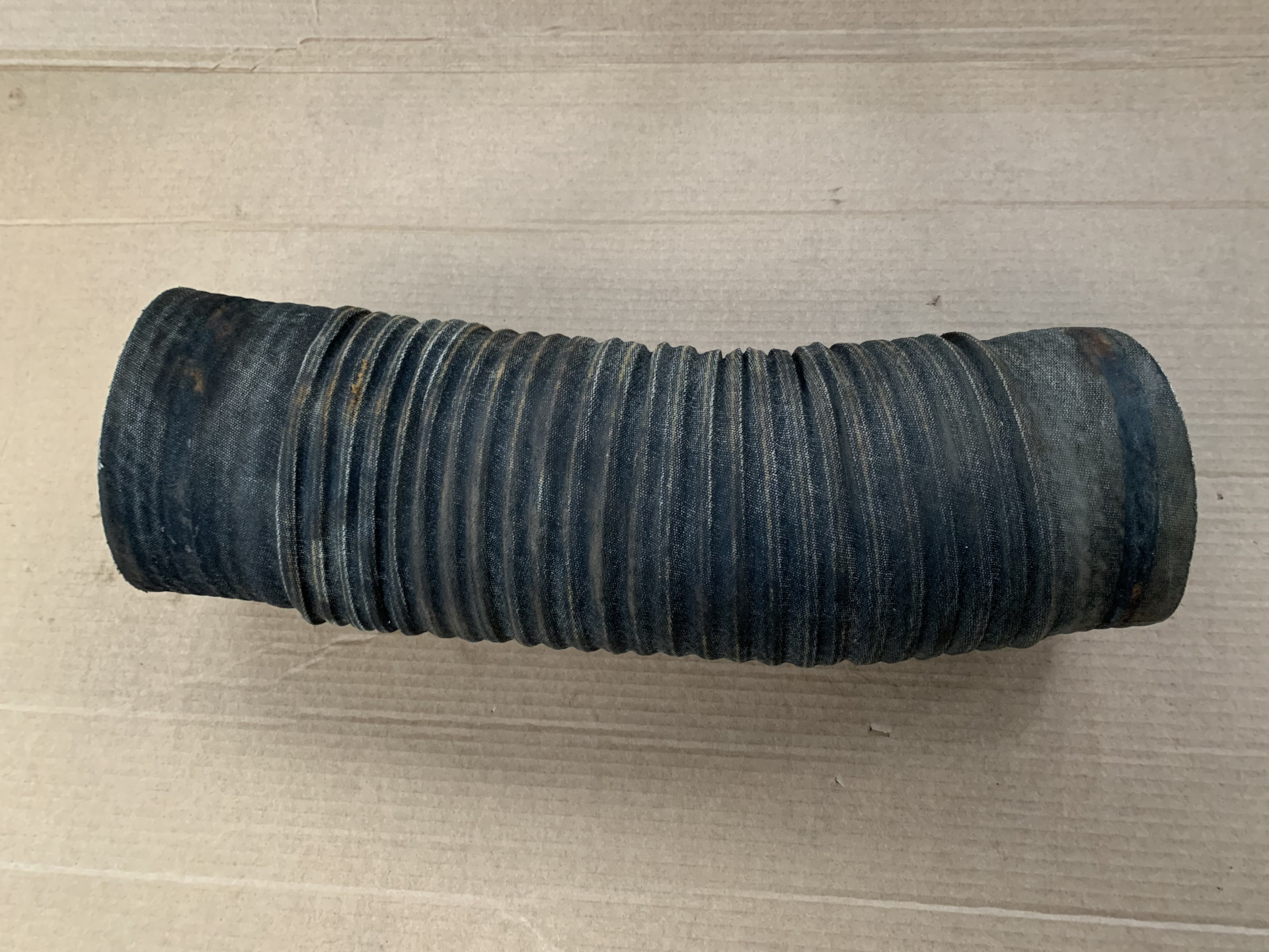

На моторе автобуса также отсутствовала гофра между воздушными фильтрами и турбиной. Ее диаметр 130 мм, длина 450 мм. Тоже пришлось поискать такую. Нашел ее в АТП ТЦ "На Окружной" в городе Архангельске.

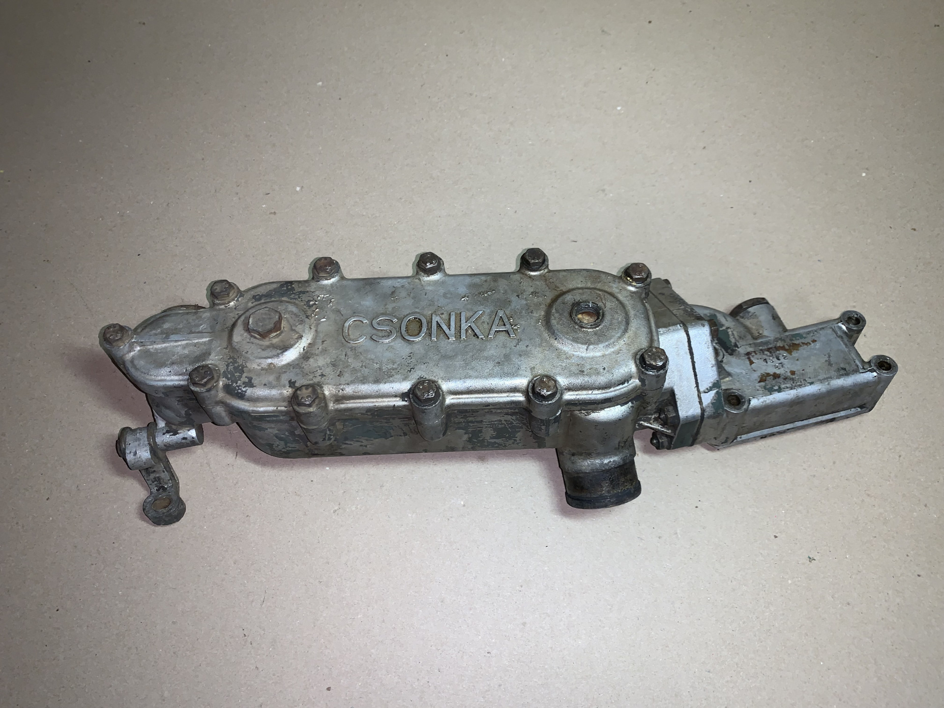

Еще на моторе остутствовал масляный теплообменник. На моторах RABA D10 теплообменник так же отличается от того, который устанавливался на двигателях D2156. Пришлось тоже поискать. Нашел только в Кингесеппском автобусном парке в Ленинградской области.

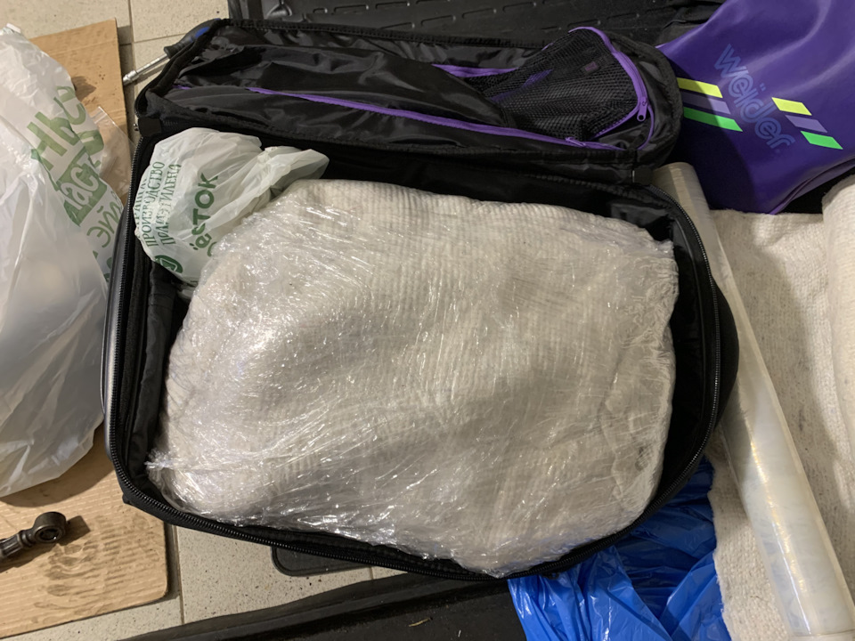

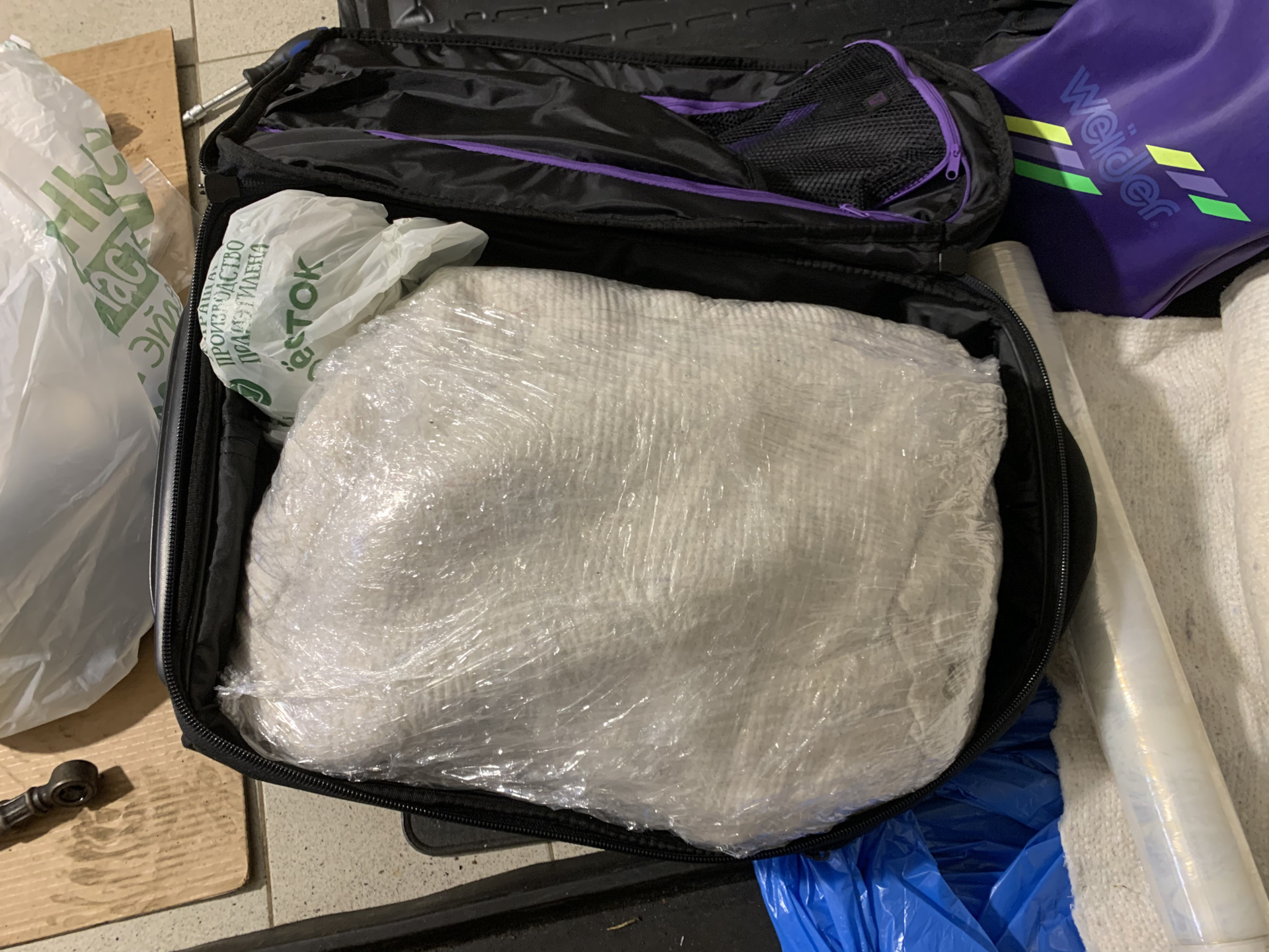

Чтобы избежать протечки остатков масла из компрессора и повреждения стенок чемоданов изнутри тяжелыми деталями, каждую деталь сначала обмотал стрейч пленкой. Затем в несколько слоев рулонной тряпки. Затем сверху еще стрейч пленкой.

Интересно сейчас реально найти переходник Гур — компрессор, и еще в компрессор масло надо заранее налить перед запуском или он его сразу быстро накачает ?
На списанных автобусах если только. Правда, и их тоже еще надо найти. Ну или на заказ где сделать по образцу. Масло если залить, хуже не будет.
Ясно, ну тогда свой старый буду переставлять если не найду, просто хотелось весь узел собрать заранее

кстати точно на машине стоял компрессор старого образца с насосом Гура.
это намного упростит тебе поиск компрессора.
Не соглашусь. У чонки лепестковые клапана надежней.
чонка- реально геморойный компрессор, фиг на него з\ч найдешь.
но если не ошибаюсь можно поставить насос гура на компрессор старого образца.
Все продаётся на него. По большому счету там нужно менять только пластины. Всё есть в продаже. Головы взаимозаменяемые с простым. Целиндр, поршня, кольца. Я перебрал свой на старую голову. А щас собираю чистую ченку. Он тише намного работает.
