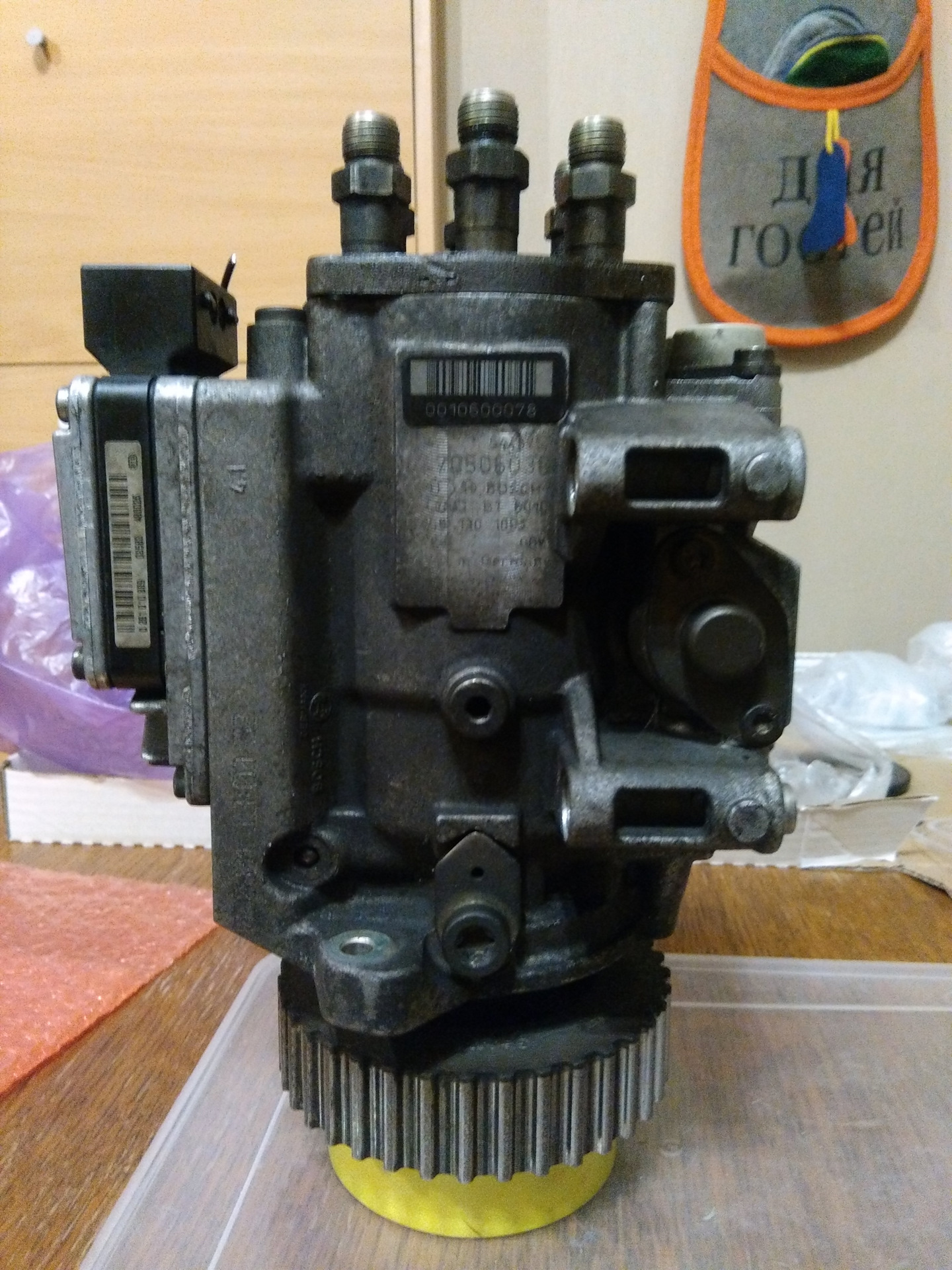

Общий план:
1) Снять ТНВД с автомобиля.
2) Снять распределительную головку с ТНВД
3) Вынуть из головки старую металлопластиковую мембрану
4) Поставить новую цельнометаллическую мембрану с новыми уплотнениями
5) Установить распределительную головку на ТНВД с новыми уплотнениями головки
6) Установка ТНВД на автомобиль, развоздушивание топливной системы и запуск автомобиля
7) Прогрев автомобиля до 87-90 градусов, регулировка угла впрыска через программу Vag-Com/Вася и т.п.
Операция:
1. Снимается впускной коллектор (поперечная труба), верхние пластиковые крышки ремней.
Перед снятием ТНВД, чтоб потом попасть в начальный угол впрыска и запустить двигатель без проблем, я прямо на натянутом ремне и шкивах фломастером поставил метки. Потом просто ослабил натяжной ролик ремня ТНВД снял ремень с насоса. Выставлять сам двигатель в "ВМТ" и фиксировать коленвал не нужно.
Потом просто откручиваются все шланги и трубки от форсунок и от самого ТНВД, и он снимается.
ЗОНА РАБОТЫ С САМИМ ТНВД ДОЛЖНА БЫТЬ ОЧЕНЬ ЧИСТОЙ ОТ ПЫЛИ И ПЕСЧИНОК!
Сам насос тщательно обтереть ветошью и обдуть сжатым воздухом. В процессе работы, из насоса будет постоянно выливаться солярка, быть к этому готовым. Например вертеть его в неглубоком тазике.

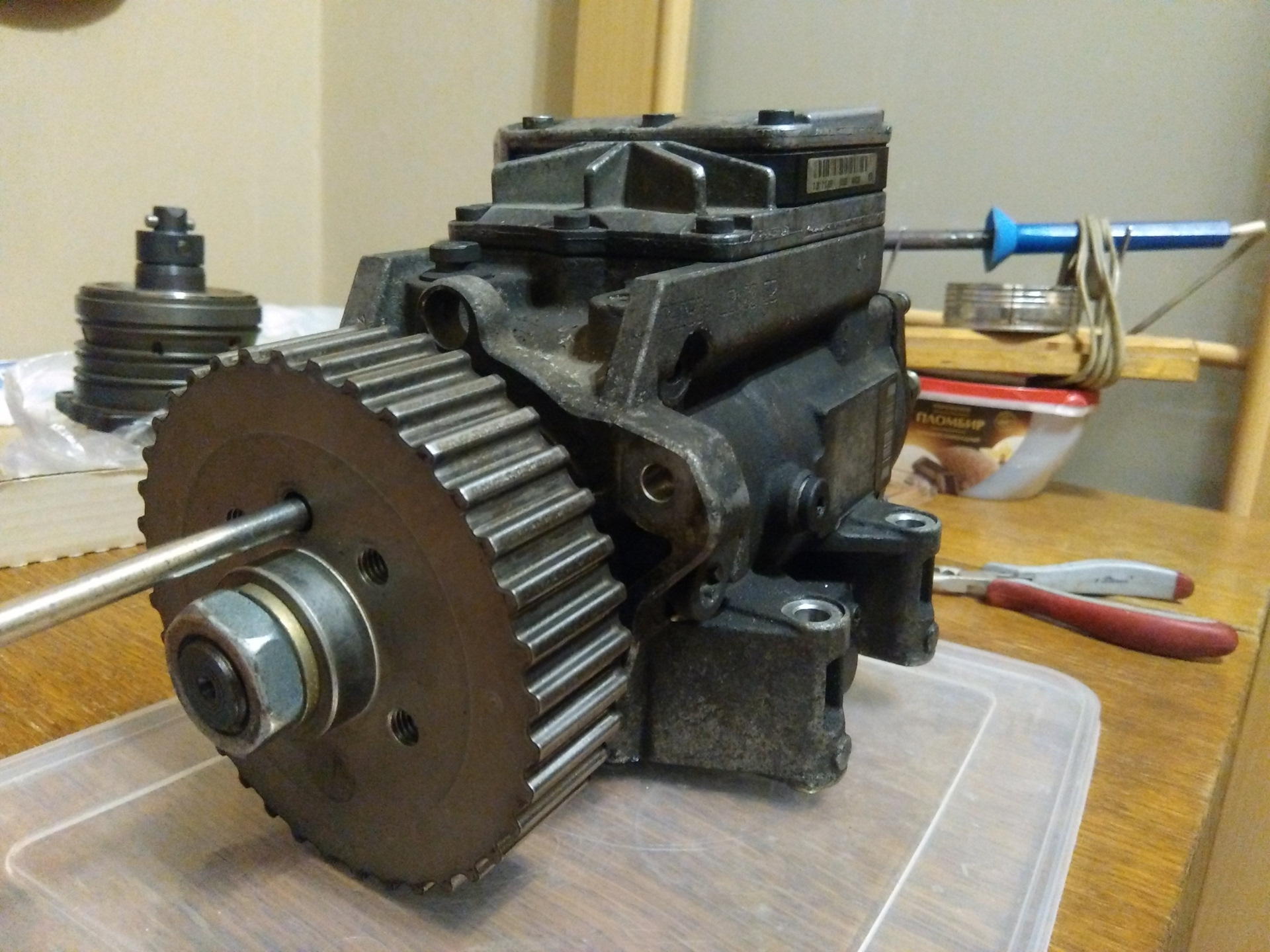

2. Шкив ТНВД не нужно фиксировать 6-мм штырём/сверлом:
Также не нужно фиксировать вал насоса вот этим болтом:
Достаточно просто пометить фломастером положение шкива относительно корпуса, чтоб потом не поставить распределительную головку "вверх ногами". В процессе разборки нужна вращательная подвижность вала.

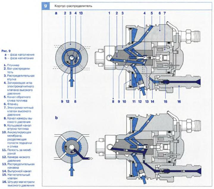

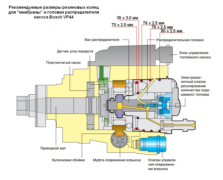

Вот схематично сам насос в разрезе, его основные узлы. Чёрной окантовкой выделена вынимаемая нами распределительная головка. Указаны нужные к замене резиновые кольца-уплотнения:

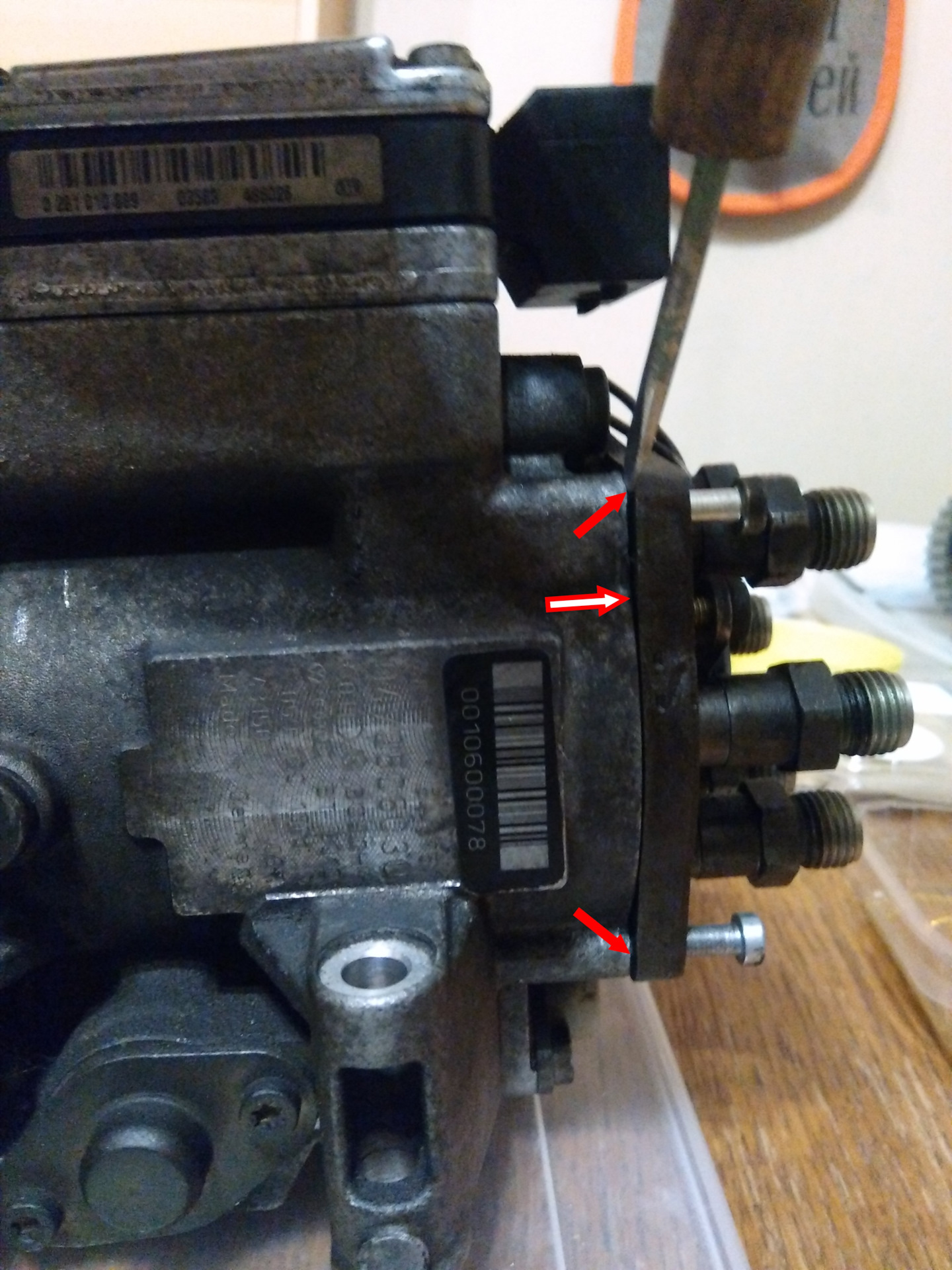

Теперь нужны пара плоских отвёрток (большая и небольшая), которые будут использоваться как клинья. И небольшой молоток.
Вывернуть четыре винта под Torx по углам распредголовки.
Сначала нужно подбить большой отвёрткой и молотком по выступу закраины распредголовки в направлении красно-белой стрелки. Головка начнёт свой путь на выход.
Как только образуется какая-либо достаточная щёлка между корпусом насоса и закраиной головки, то уже можно использовать малую отвёртку как клин, аккуратно вбивая её поочереди с каждого из четырёх углов головки (места указаны красными стрелочками). Вбивать и расшатывать очень аккуратно, чтобы не расколоть корпус насоса.
Распределительная головка должна выйти из корпуса насоса примерно на 4-5 миллиметров, как здесь:
Теперь чувствуется, что она почти не держится и болтается свободно.

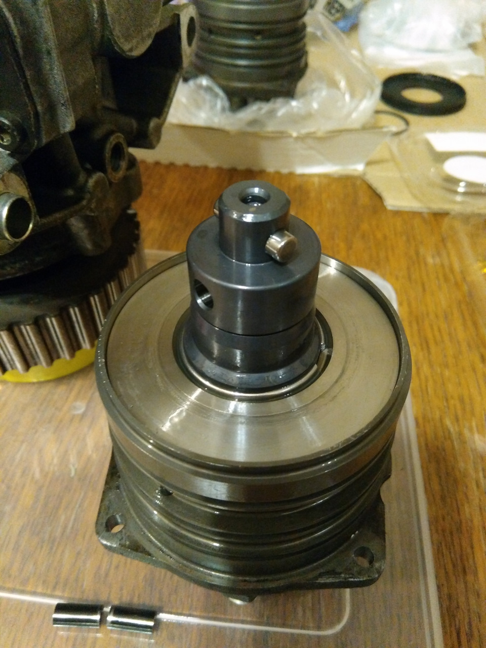

ВНИМАНИЕ! Не вынимая полностью головку, перевернуть и поставить насос вертикально!
Я использовал просто обрезок от пластиковой трубы (на фото — жёлтого цвета), чтоб центральная гайка шкива не мешала вертикально стоять:
Это нужно для того чтобы не повыпадали, не потерялись и не перепутались мелкие детали внутри насоса — ролики и плунжеры.
Пытаемся вытянуть вверх распределительную головку. Есть вероятность, что это может не получиться сразу — могут не дать выйти "растопыренные" плунжеры внутри. Тогда, просто поворачивая вал насоса за шкив (всё в том же вертикальном положении!), из стороны в сторону по 5-10 градусов, плунжеры сойдутся и высвободят распредголовку, и она свободно выйдет вверх.
Не растерять плунжеры! Они указаны на этой схеме (1):
Плунжеры можно вынуть, но предварительно запомнить как они установлены на своих местах!

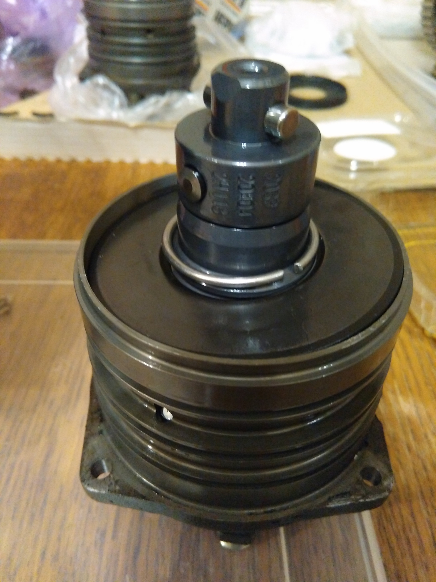

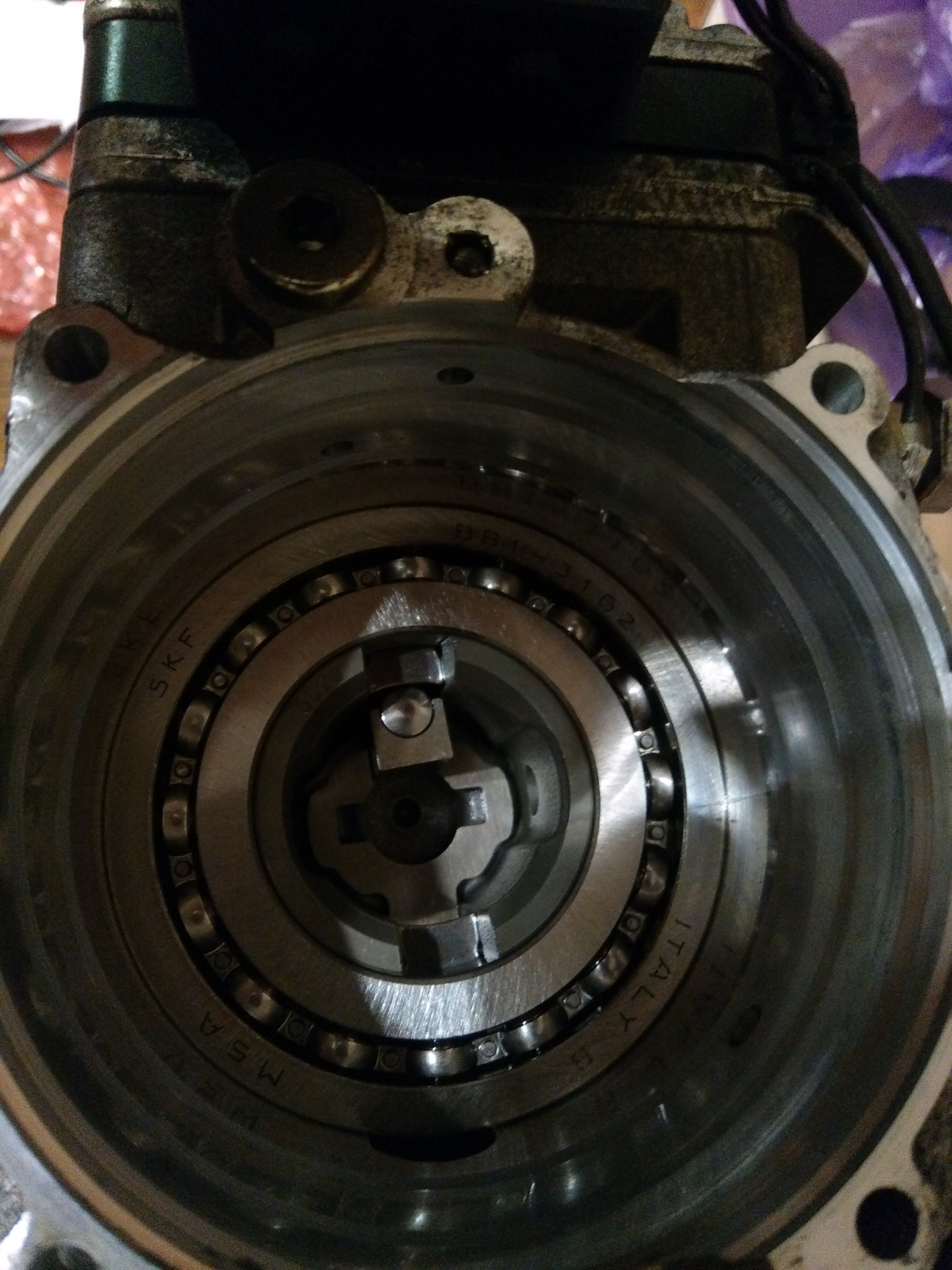

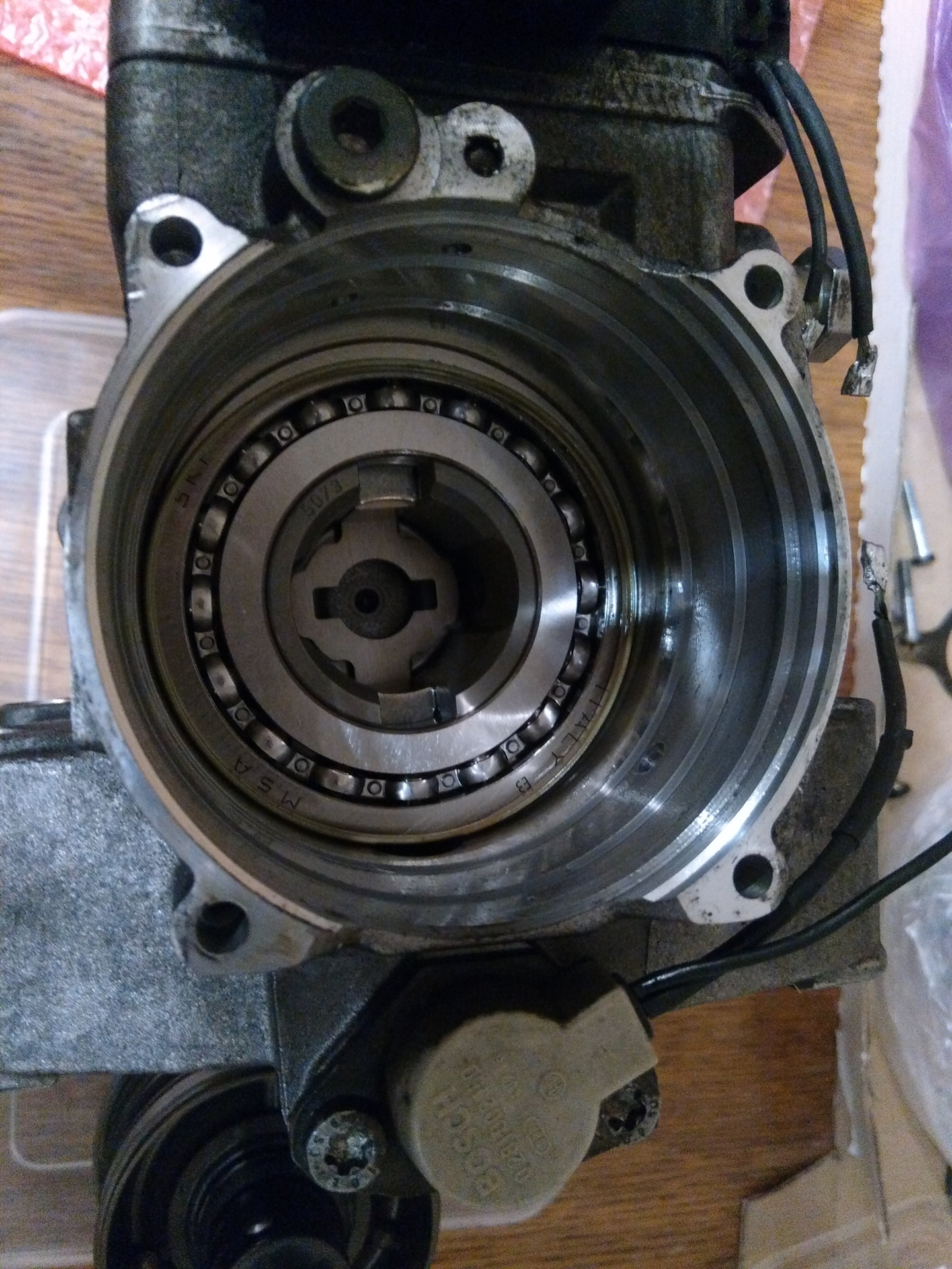

Распредголовка снята, металлическое стопорное кольцо отжал (использовать какой либо распирающий инструмент для стопорных колец):
Внутри корпуса насоса может остаться зеленоватое резиновое кольцо, его вытаскиваем.
Также можно вытащить ролики и их обоймы, обязательно запомнив кто где стоял.
Вот как выглядит система роликов, обойм и кулачковой шайбы (большой подшипник снят для наглядности, нам его вынимать не нужно):

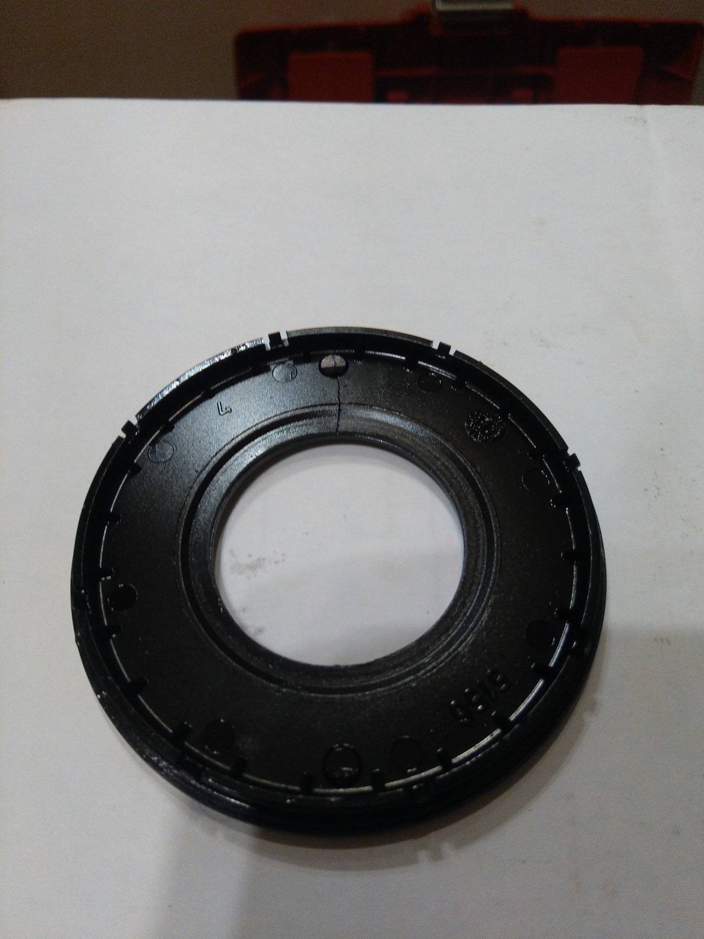

3. Теперь нужно вытащить "мембрану".
НЕ ПЫТАТЬСЯ ПОДДЕВАТЬ ЕЁ ПО КРАЯМ НОЖАМИ И ОТВЁРТКАМИ! Наделаете задиров и абразивной стружки!
По кругу на входе в распредголовку есть три отверстия с сеточками. Два любых отверстия плотно закрыть пальцами, а в третье подать сжатый воздух. Мембрана должна подскочить и её можно вынуть.

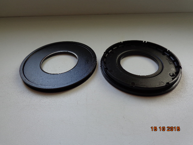

А теперь очень интересное!

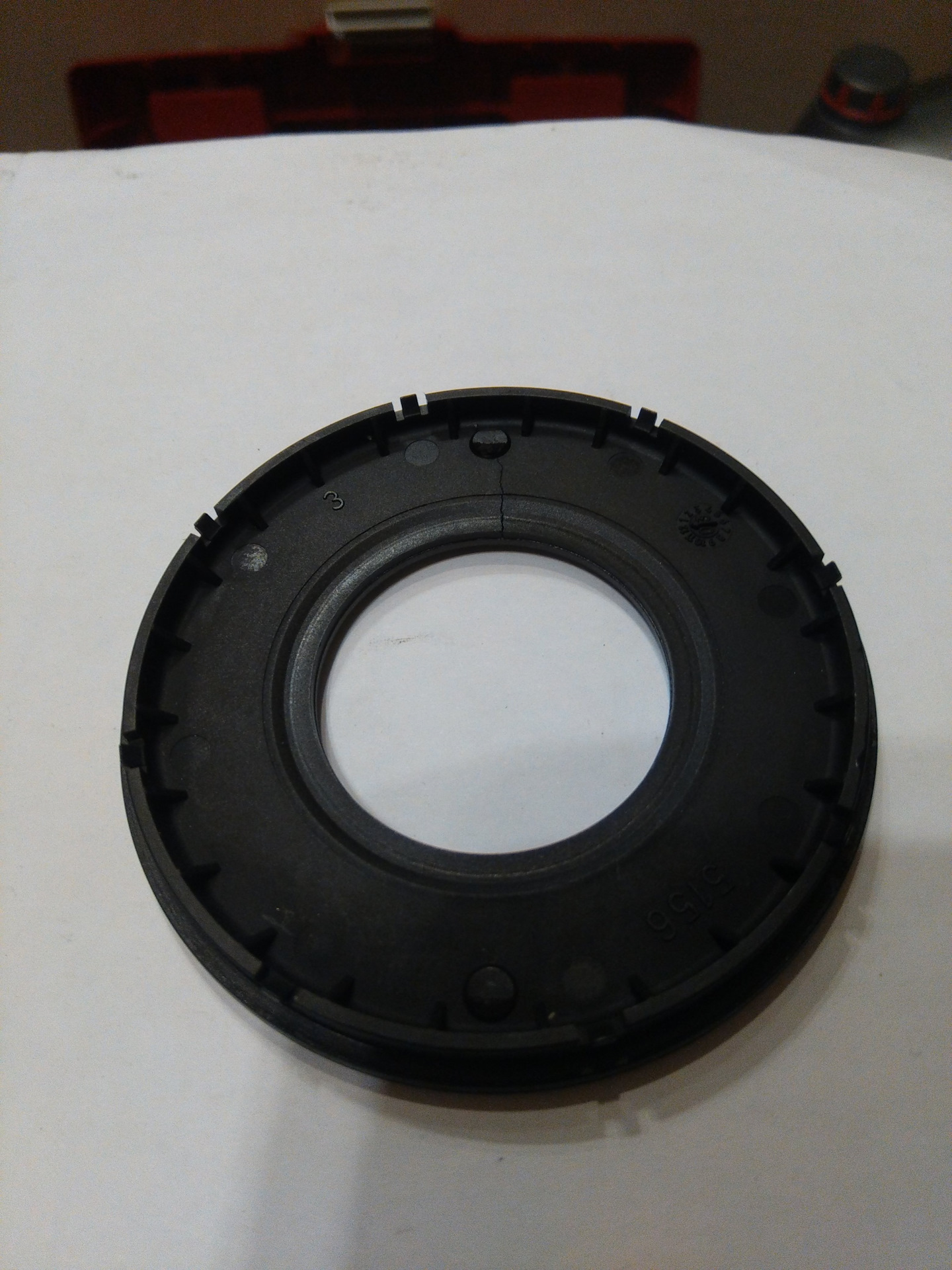

Вот "мембрана", которую я вынул из своего рабочего насоса:
А вот такая же из донорского подопытного насоса:
Трещины пластика на обеих мембранах точно в одинаковых местах!
Даже можно ориентироваться по технологическим отливкам и маркировкам…
Кроме того на обоих насосах, что я разобрал, большие уплотнительные резиновые кольца мембран были деформированы, как бы "перекручены", как будто их собирали "на сухую"…

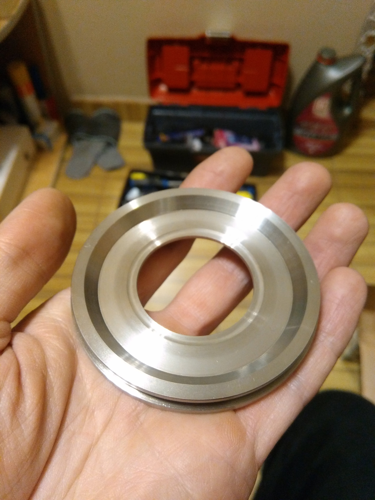

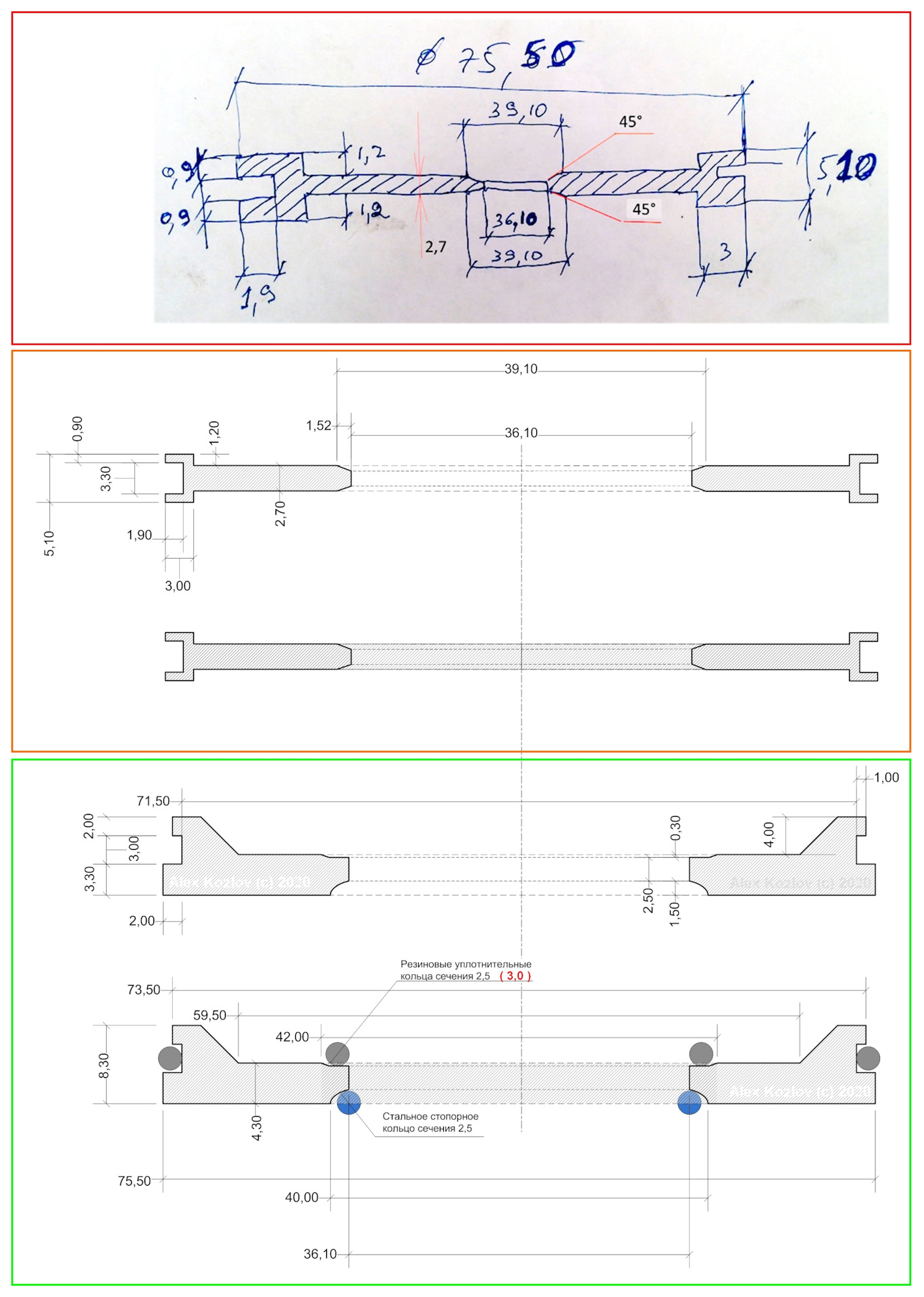

Теперь и чертежи и проЭкты:
Самый верхний чертёж (красная рамка) гуляет по Интернетам уже очень много лет… Мы с токарем поржали. Некоторые размеры не сходятся. Я попытался интерпретировать это в пропорциях и миллиметрах в программе. Получился второй чертёж (оранжевый). Особенно "умиляют" толщины закраин =0,9 миллиметра под большое уплотнительное кольцо. Точить такие тонкости и надеяться на их надёжность… Молитвами…

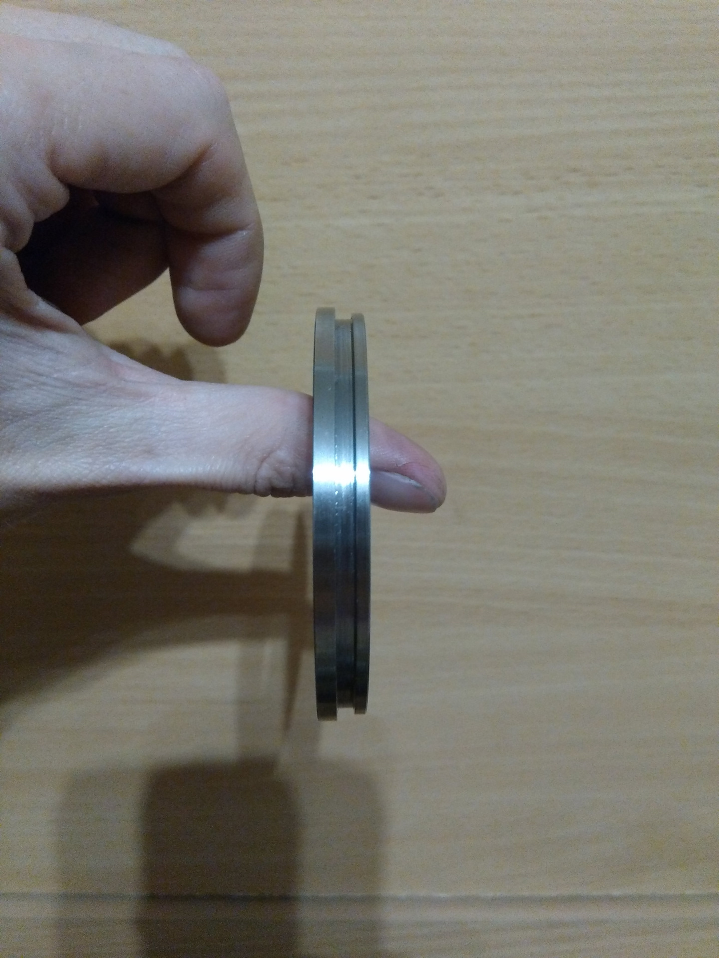

Третий чертёж (зелёный) получен мною в результате точного измерения вынутой повреждённой мембраны из донорского насоса.
Обратите внимание, что малое резиновое уплотнительное кольцо сечением 2,5 миллиметра — рекомендуется заменить кольцом сечения 3,0 миллиметра.
Токарь выточил нужную деталь из высококачественной нержавейки:
Деталь идеально встаёт на своё место!
Собирал всё в обратной последовательности, смазывая всё тонким слоем двухтактного масла.
На распредголовку поставил новые три кольца 76мм, 78мм, 80мм, размеры на схеме:
Головка притягивается и усаживается на своё место к корпусу насоса с помощью своих же четырёх винтов под Torx. Провода управляющих клапанов спаиваются и качественно изолируются (чтоб не сжечь "мозги" ТНВД в будущем).

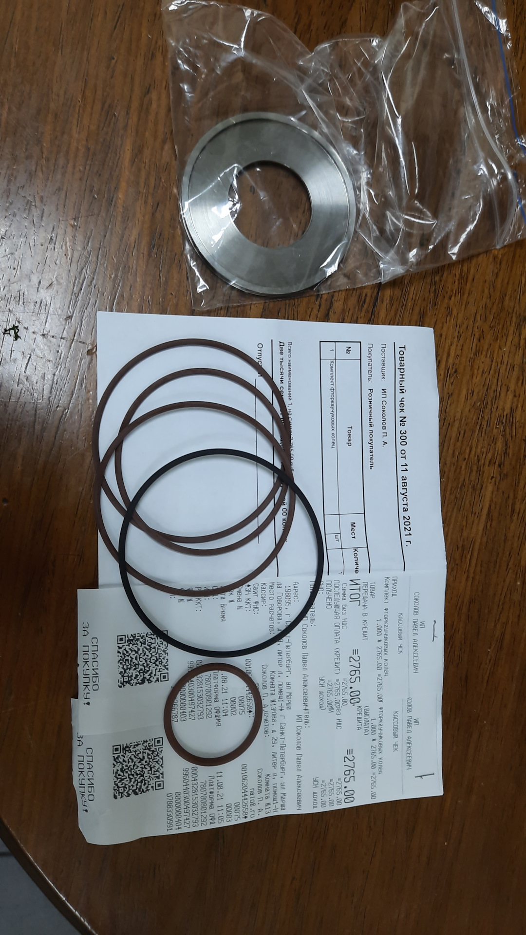

Всем привет. Ребята, менял Кто-либо резинку под блоком, которая с датчиком и шлейфом? Какие есть нюансы в замене?
Всем доброго времени суток, ни могу ни где в Украине найти кольца FPN, есть только маленькие размеры, все предлагают NBR до 100 градусов, с небольшим перепадом до 130.есть смысл ставить?или просто дурная трата денег?
подскажи пожалуйста где кольца можно заказать?
Искать в своих краях организации, занимающиеся ремонтом гидравлики и пневматики. У них в продаже есть кольца самых разных размеров.
Я у себя в Калининграде так нашёл
Какой размер резинового колечка на болте фиксируючего вала?!

Размер:
Посадочный (внутренний) =8мм
Толщина =2,5мм

Привет.подскажи где кольца брал?
rost-s.ru/catalog/rti-catalog/ring-seals/temp/
Вот здесь.
Добрый день. А диаметр колец указан внутренний или наружный?
Смотрел, смотрел, но не увидел. А то нашел фторкаучуковые кольца импортные, а они по внутреннему диаметру заказываются.
Диаметр внутренний

Мембрана ТНВД точилась из круга 90мм МАРКИ "AISI304"

Уплотнительные кольца я покупал поштучно в магазине при мастерской по ремонту пневматики и гидравлики, в нашем городе (Калининград). Артикулы на них не подскажу. Но общая стоимость составила примерно 400 рублей. Рекомендую поискать подобные мастерские/сервисы/магазины в Вашем городе/области. У них всегда много колечек соверешенно разных размеров. При покупке нужно просто называть продавцу требуемые размеры колец.
Можно также попробовать воспользоваться "ремкомплектами" от Bosch с артикулами 1467045032 или 1467045046, там ещё много и других уплотнений, но там стоимость более 1500 рублей. Причём, нужно уточнять содержимое каждого ремкомплекта. Но товарищ "quattrosens" в своих заметках (www.drive2.ru/b/467674248291287242) не очень хорошо отзывается об этих ремкомплектах.

Зря, вы с токарем, ржали над чертежом.
Этот чертеж снят с заводской металлической (полностью. ни какого пластика) мембраны. Она ставилась на насосы 106A, 106D, 106B. В запчасти — не поставлялась, т.к. в ней не чему ломаться, в отличии от более современных.

Так и все-таки, какой чертеж верный, оранжевый или зеленый? По конструкции как-никак разные получаются!
Зелёный. Он хоть и сложнее в производстве, но без "тонких" мест
Ну да, ты прав. Хотя трещина в районе стопорного кольца, как я вижу. Благодарю за отчет
Alx-K
Здравствуйте, а зелёный чертёж подойдёт для насоса 106 L от BAU?
Естественно! Удачи в сборке и настройке!
