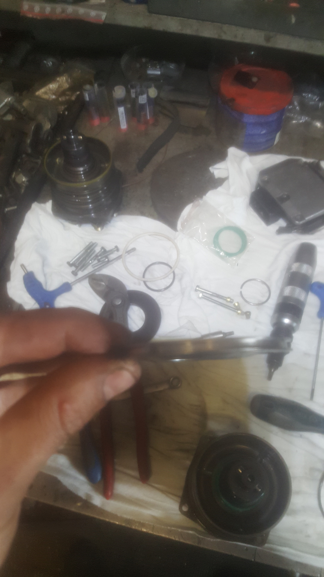

Разбирал я уже сам, дома на столе, не спеша…
Внутри насос оказался ОЧЕНЬ чистый (кормили хорошим топливом и фильтрами), без следов износа. Задиры только — традиционно на поршне регулирования впрыска (как у многих, дело обычное).
Вишенкой на торте стала пресловутая трещина в металлопластиковой мембране головки-распределителя:
Предположу, что такая трещина есть у 80% пользователей Audi V6 2.5 TDI, от AKE до BDH.
Из-за этой трещины падает внутрикорпусное давление ТНВД и начинаются фокусы с падением мощности и регулированием момента впрыска… Подробные исследования проводил товарищ quattrosens в своём блоге (ЧИТАТЬ ЗДЕСЬ).
Свой насос, который стоит у меня на машине в настоящее время я ещё не снимал и не разбирал, но уверен, что там тоже треснувшая мембрана распределителя. Пока тренируюсь на "доноре".
На сегодняшний день ситуация следующая:
С "донора" была снята повреждённая мембрана, обмеряна штангенциркулем и микрометром со всех сторон. Лично составлен правильный и точный чертёж. Токарь выточил цельнометаллическую новую мембрану.
Продолжение здесь

Вот что случается с мембранами из нержавейки по старому чертежу. Ее просто выгибает. Пробовали из разной марки стали делать. Результат один и тот же, Когда на оборотах давление до 24 бар поднимается. Фотки старые, качество не очень, но разобрать можно.
Вот и оно.
Тоненькие

Чертёж мембраны той выполнен дрожащей рукой и размеры не сходятся, проверено. Я уже сделал свой чертёж, выложу в следующих записях

Делал я по тому чертежу мембрану из нержавейки — ее выгнуло так, что давление упало до 3х очков. Однозначно нужны более толстые и жёсткие стенки. Этот чертеж скорее применим к мембране из какой-то пружинной стали, которая может немного играть в зависимости от давления. Нержавейка в этом плане вязкая, и не принимает первоначальную форму.
