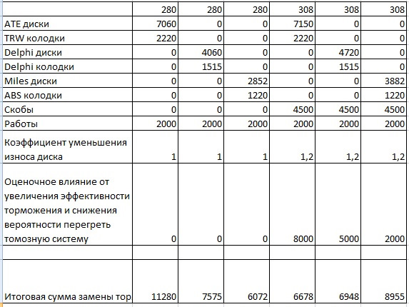

Принимая решение о выборе компонентов каждый может перевести эти виртуальные бонусы в реальные рубли исходя из своих оценок безопасности и эффективности компонентов (например, если тормозной путь уменьшился на 50 см, то в случае экстренного торможения не нужно будет чинить бампер (минус 8000р) или бампер и радиатор кондиционера (минус 12000руб)). Я слепил табличку, её можно скачать и подставить свои цифры.
yadi.sk/i/eH8Vg7IDkaO7Og

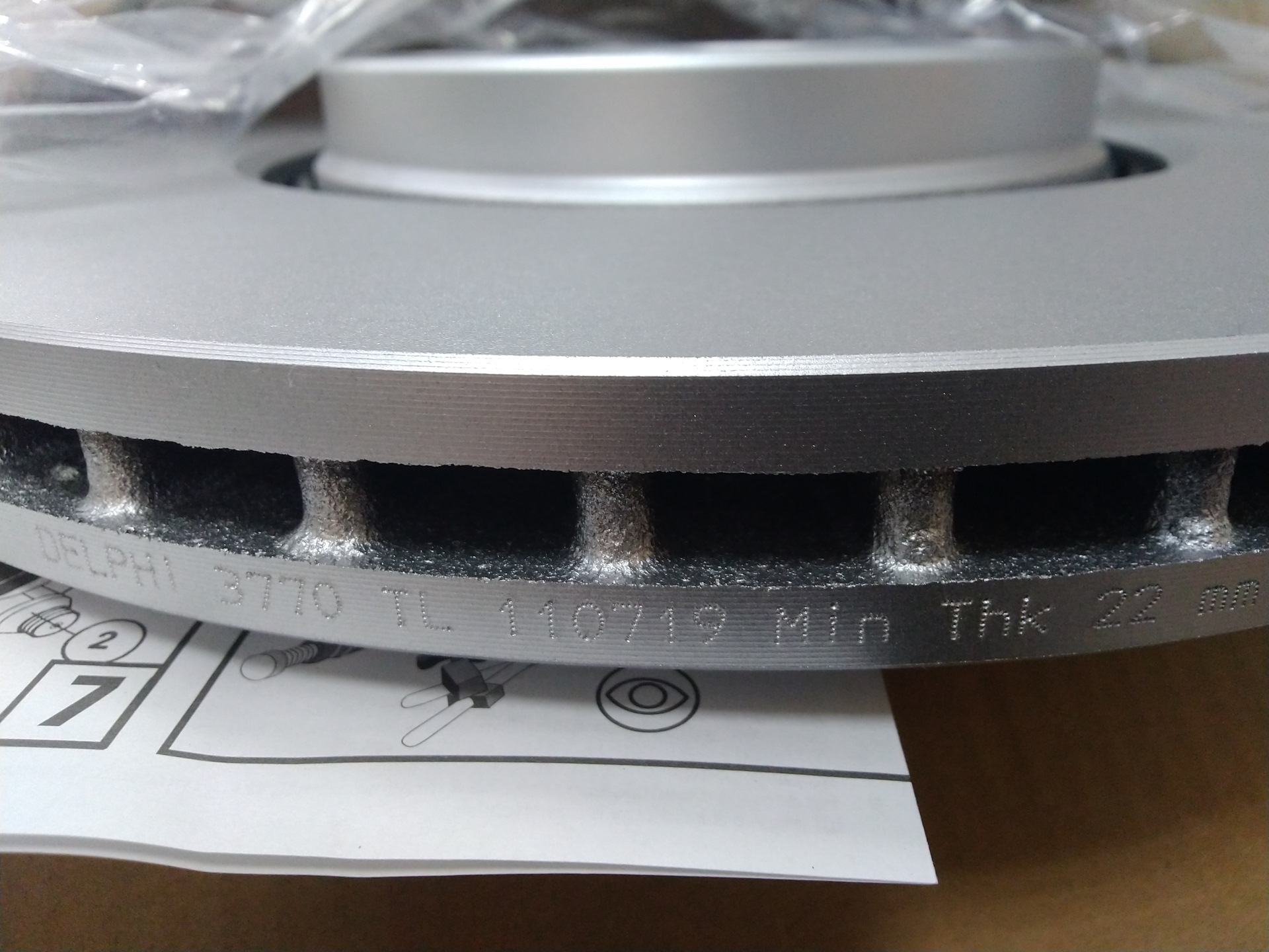

Диск тормозной передний вентилируемый OPEL Astra (G, H), Zafira (A, B) / SAAB 9-5 (цена за 1 шт., мин. кол-во 2 шт.) BG3770C Delphi 2 360 руб / 2 шт / 4 720 руб /

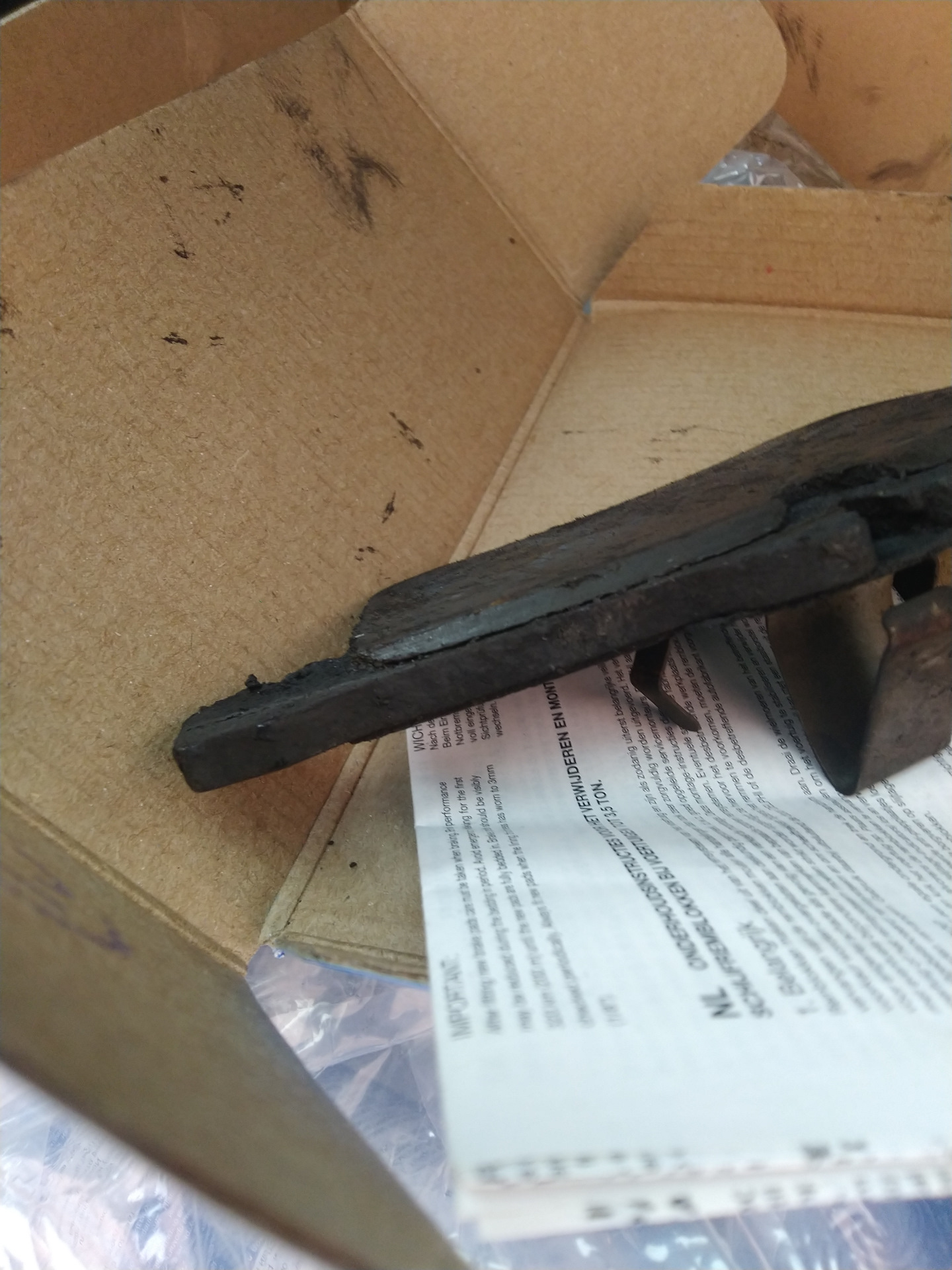

Для справки и оперативного определения остатка толщины. На новых передних наружных феродо+основа=19,8мм. На тех, что снял 11мм и можно было ездить до весны.
