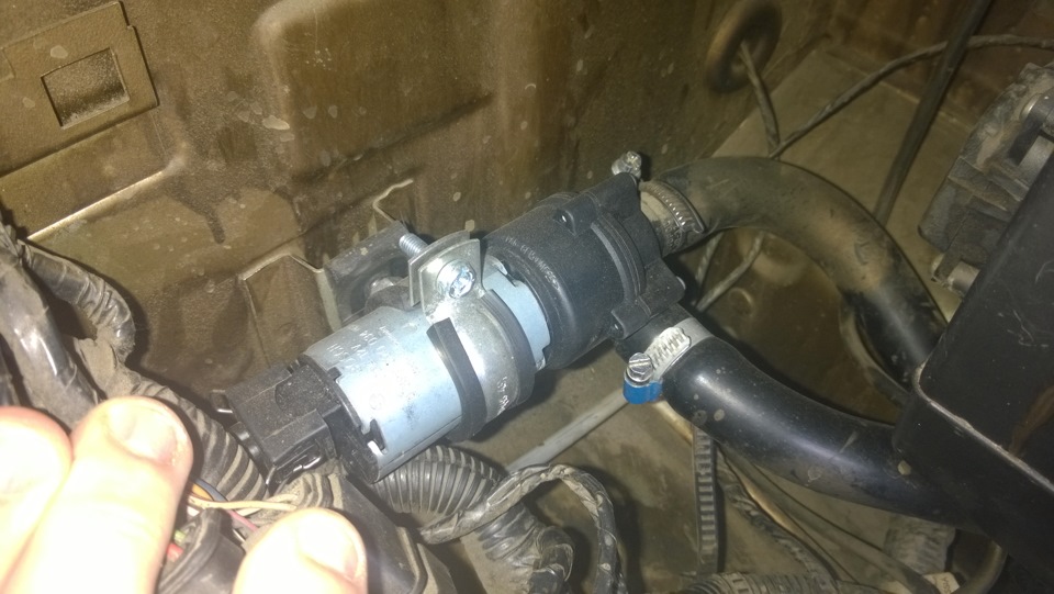

Надоело слушать как гудит дополнительный насос печки. Вроде не тек, но в свое время поменяли три штуки.
Заказал бошевский, когда поставил даже не сразу понял что он работает))))
крепил на обычный хомут для труб (по моему размер 40-44), хомут закрутил на один из болтов крепления старого насоса. Чтобы подключить надо докупить разъем датчика детонации Ваз, плюс на старый плюс, минус на второй болт крепления старого насоса.

хватает производительности? стандартная замучала шумом
Тоже думал, что хватать не будет, но зима показала, что все ок.
